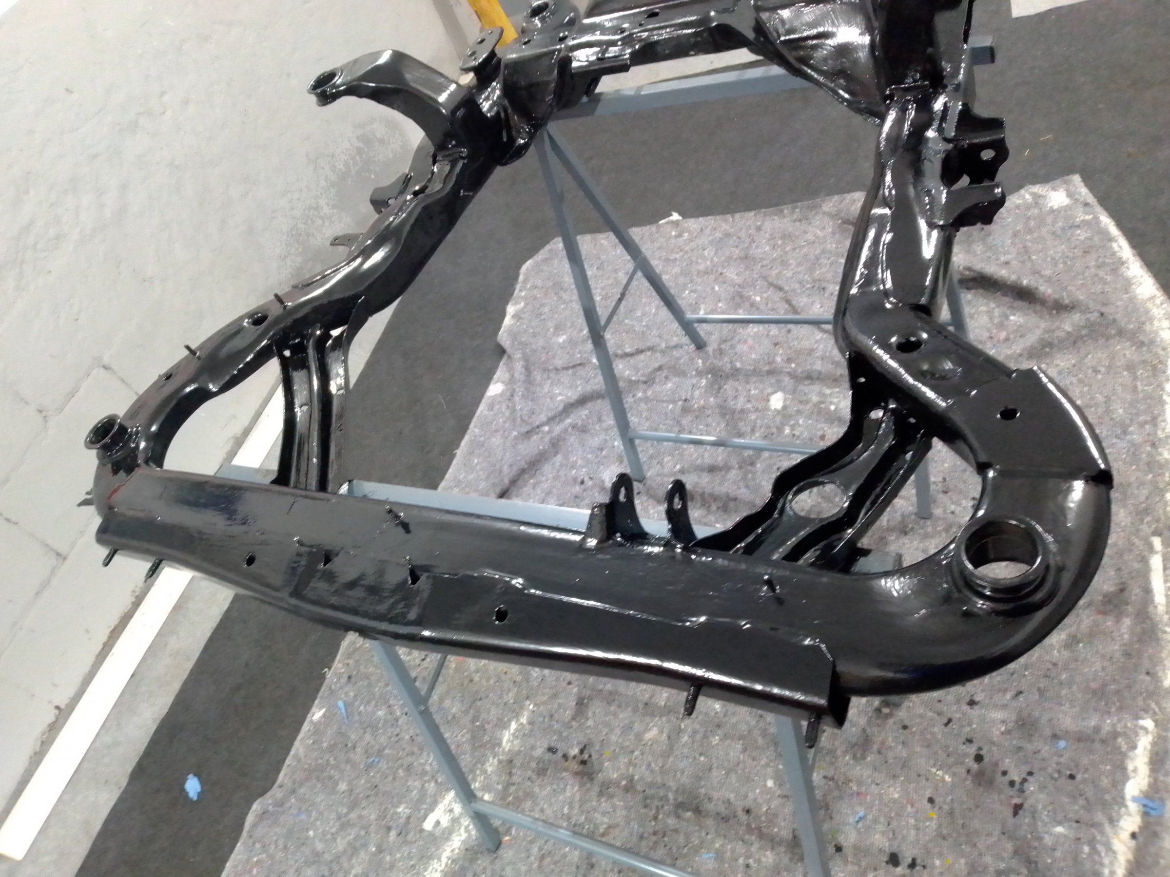

Jetzt bin ich echt verwirrt. Wo kann man denn überall den Wagenheber ansetzten. Schweller, Hilfsrahmen, unter Hilfsrahmen? Bislang hatte ich immer mit dem Bordwagenheber an der Wagenheberaufnahme gearbeitet. Hat jemand an Bild von der Stelle am Hilfsrahmen (den kannte ich bislang nicht).

"mit dem Wagenheber vorne in der Mitte unter dem Hilfsrahmen"
Die Stelle auf dem Bild sieht jetzt nicht nach Mitte aus oder ist das eine seitliche Alternative.

Direkt vorne am Hilfsrahmen, hinter bzw fast unter dem Kühlerpaket kannst du den 9-5 mit einem guten Heber zentral anheben.

Ja, ich ging davon aus, dass ich die Mitte vorne nicht zeigen müsste - das ist die Stelle, die Simon9-5 für den Unterstellbock unter der hinteren Querlenkerbefestigung beschrieb.
