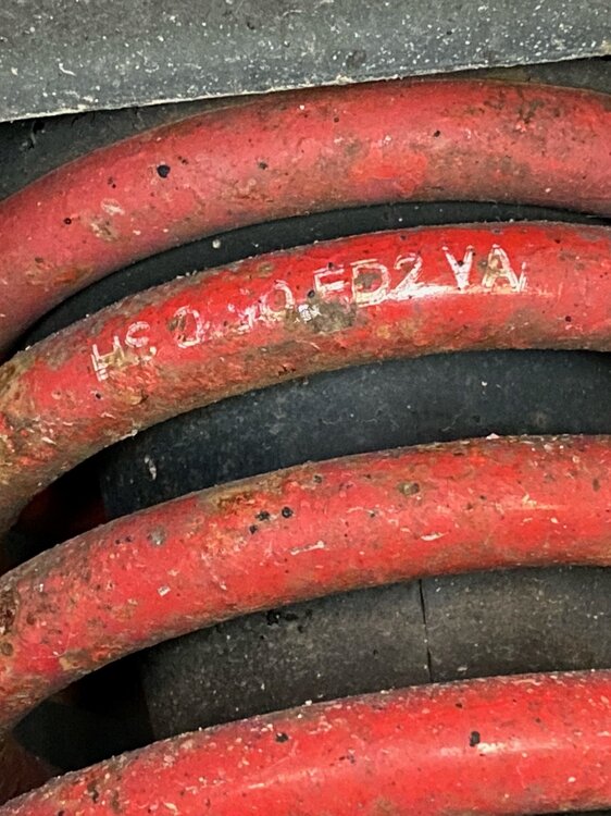

Juli 17, 20214 j Gerne auch nochmals an dieser Stelle: Der eingetragene Drahtdurchmesser der Federn schließt eine Verwendung an einem Saab 900 aus und die eingetragene Nummer entspricht nicht der auf den Federn, die verbauten Federn sind nicht die eingetragenen, spätestens bei der Überprüfung des Drahtdurchmessers fliegt jedes Dokument, daß etwas anderes besagt auf. Die Federn haben aufgedruckte Nummern, anhand derer man auf Dokumentensuche gehen kann um die Federn dann "richtig" eintragen zu lassen. Da die Kennzeichnung mit HS anfängt liegt es nahe mit der Suche dort anzufangen. Alternative : zulässige Federn einbauen
Juli 17, 20213 j [mention=151]hft[/mention] verstehe ich das richtig? Die oben in den Fahrzeugpapieren eingetragenen Federn sind eigentlich für einen 901 gar nicht zugelassen?
Juli 17, 20213 j [mention=15387]HS_900[/mention] : Was HFT auf den ersten Blick gesehen und geschrieben hat, mußte ich im Werkshandbuch 7.1 Suspension, Seite 027_1,_ 2, für den Serienstand erst nachsehen: https://drive.google.com/file/d/1kzu7XENwsc5N9xqs0Rs9MLXFeakgpd67/view Und danach können die in die Papiere eingetragenen, viel zu dünnen, Federn gar nicht stimmen und Deine Federn sind mit dem schlampig-falschen Eintrag eh nicht conform. Und wenn Heuschmid Dir nicht weiterhelfen kann oder will, spricht das nicht gerade für deren Bemühen um die (oft Schweizer) Kunden ! Bearbeitet Juli 17, 20213 j von troll13
