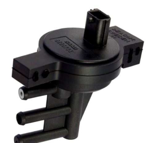

Es gibt sicher einige unter uns, die schon das T7 Ventil im 9000er fahren. Mich würde interessieren, ob jemand einen geeigneten Halter dafür gefunden oder gebastelt hat?
Danke!. Mein T7 Ventil sieht aber irgendwie anders aus ;-)
Das kann nicht geschraubt, sondern nur gesteckt werden...
Was für ein Ventil hast du denn dort verbaut? (Bild)
Stimmt, T5 funktioniert nicht nur anders, sondern ist auch anders befestigt als T7. ;-)
Aber ein Problem sehe ich da nicht - dann schraubst/schweißt du halt einfach 2 Stifte/Schrauben da an, wo ich das Ventil direkt angeschraubt habe und steckst das Ventil darauf.

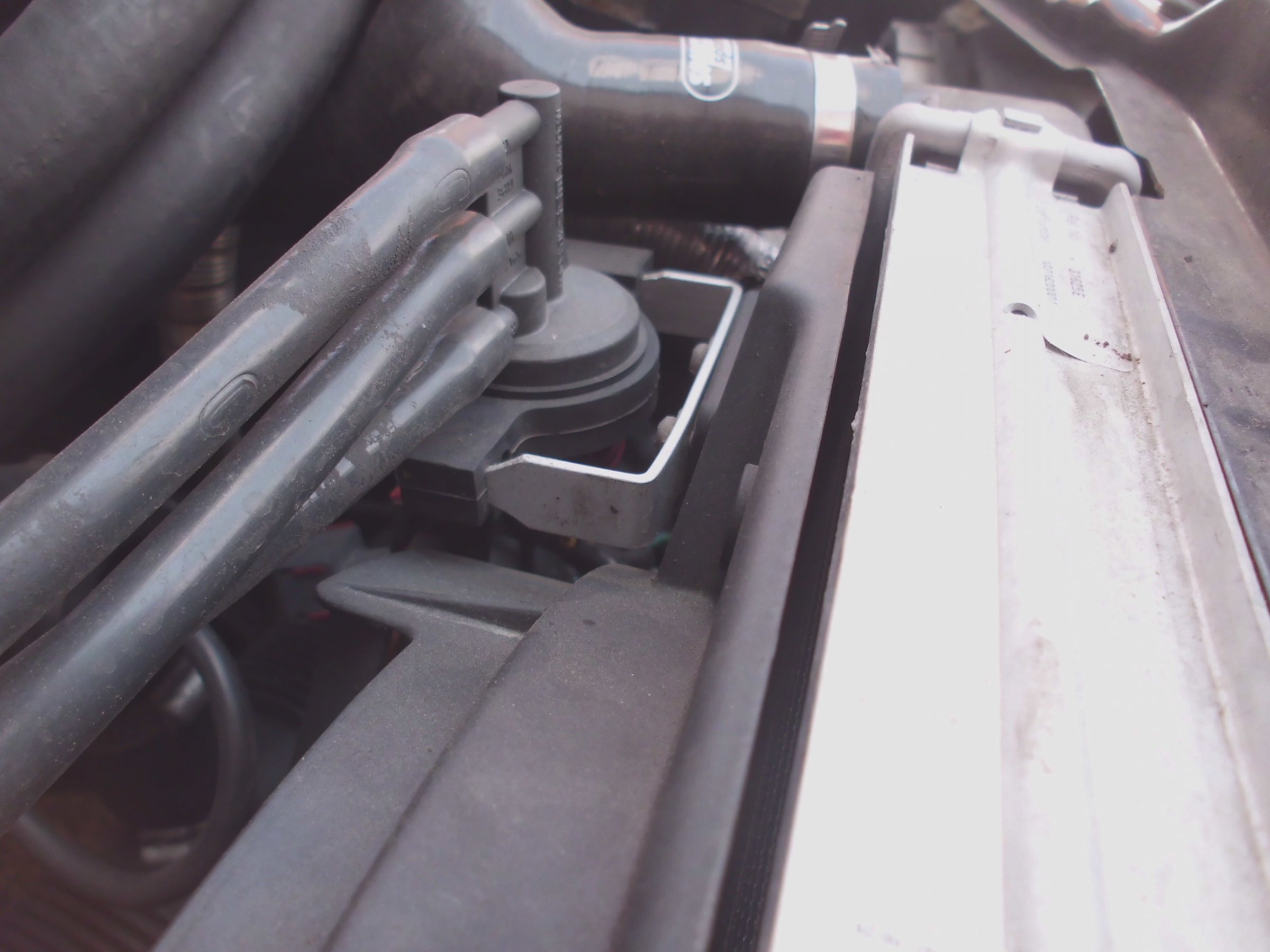

Ein einfacher, U-förmiger Bügel genügt.
Ich habe ihn aus einem Stück Edelstahl gebaut
Kannst du ein Bild davon einstellen?
Das wäre klasse!
Ich habe mir aus einem Aluprofil 15x2 aus dem Baumarkt einen Halter gebogen und an den Enden passend gefeilt, daß die Gummihalterung drüberpasst.
Auf der einen Seite eben etwas dünner als auf der anderen.
Dann an den Orginalplatz geschraubt.
Jep, so ähnlich sieht mein o.g. Halter auch aus.
