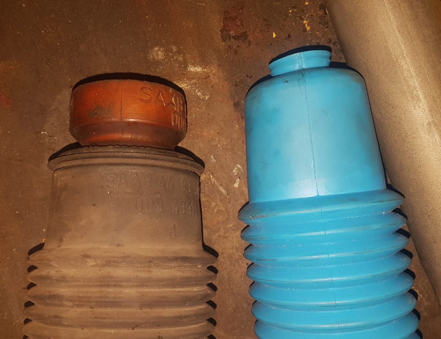

Gibt es für die B6 keine Anschlagpuffer?

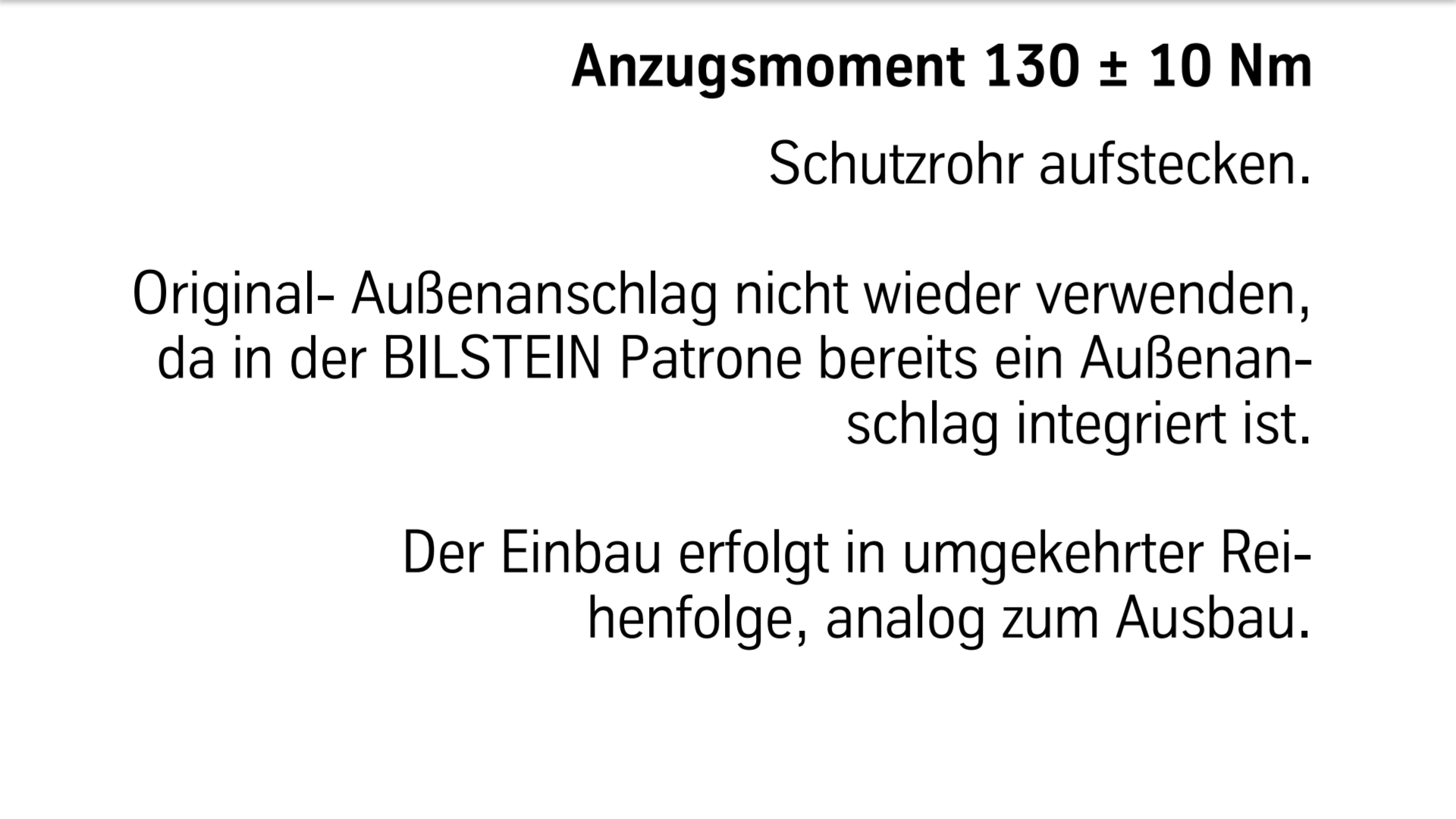

Das passt zwar nicht ganz in den Koni-Beitrag, aber die Bilstein B6 und B8 haben integrierte Anschlagpuffer. Der originale Anschlagpuffer wird also nicht mehr verbaut :top:.
Ich musste das beim Einbau meiner Bilstein B8 aber auch erst mal googlen...
Hab mir erst jetzt auf der Bilstein HP die Einbauanleitung heruntergeladen.
Früher wurden diese Infos mit dem Produkt mitgeliefert, heute geht ohne www nix mehr.
