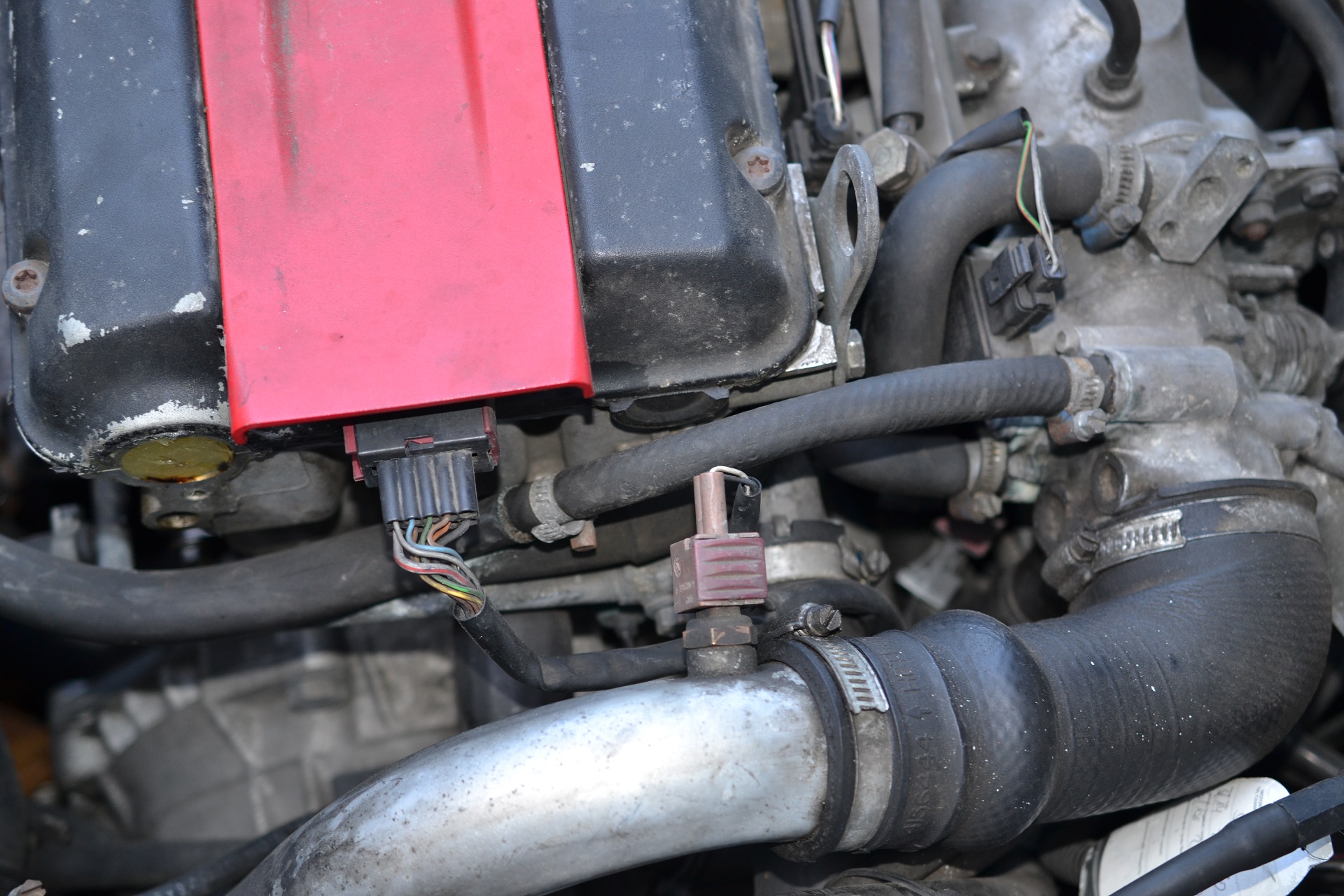

Gibt es dieses Knie (rechts unten auf dem Foto), was auf der Drosselklappe steckt, noch in schwarz ?
Hintergrund ist, daß ich nach der Drosselklappe schaun will, aber Sorge habe, daß mir das Knie, da es schon total hart ist, dabei kaputt geht.
https://www.skandix.de/de/fahrzeug-teile/kuehlung/schlaeuche/ladeluftschlauch-silikon-satz/1052589/
Ist es in diesem Set das untere ? Das Blau möchte ich mir aber nicht antun.

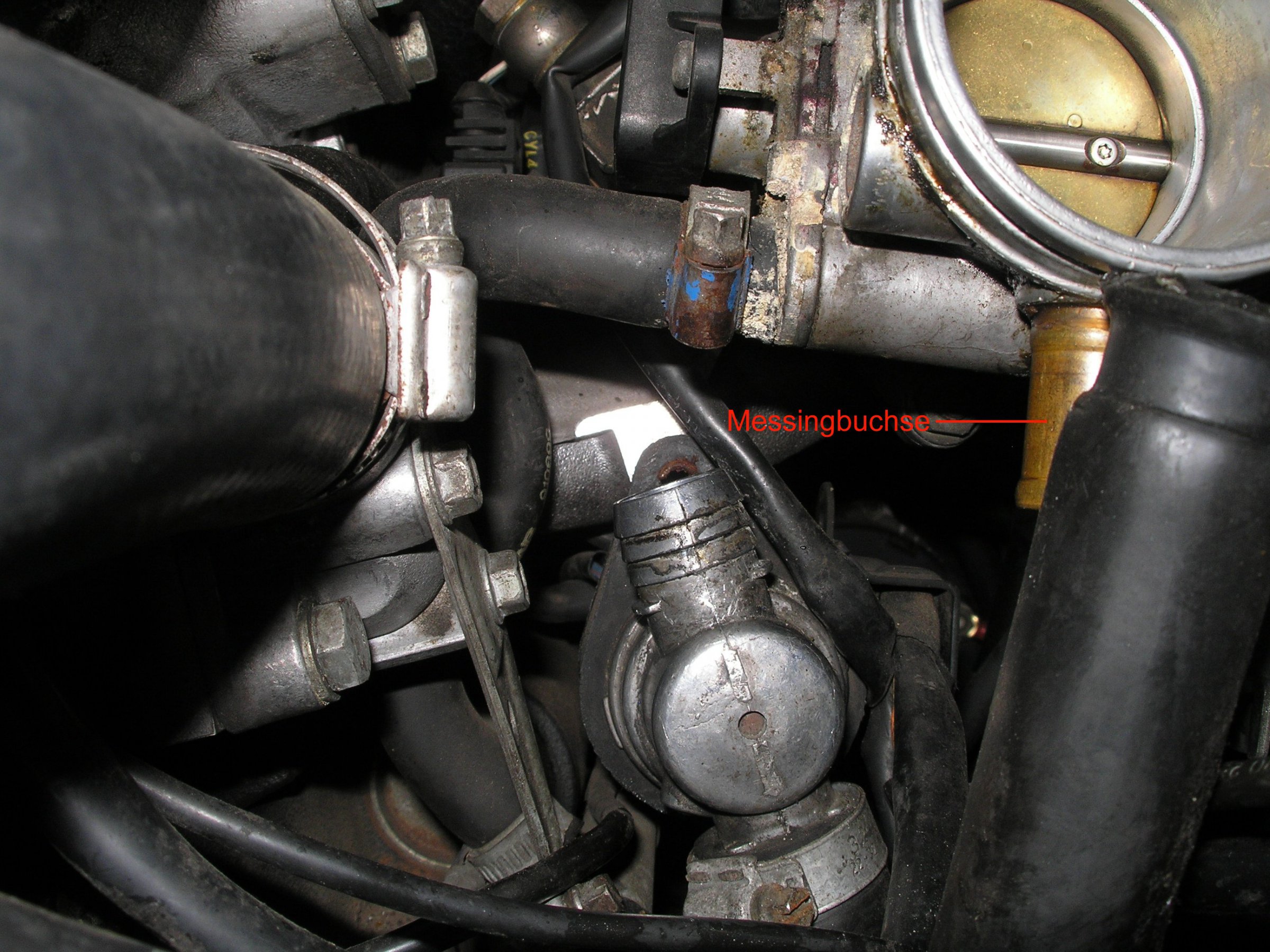

Kontrolliere doch mal diese Messingbuchse unterhalb des Drosselklappengehäuses, vielleicht ist die ja bei deiner Reinigungsaktion locker geworden:

Danke für den Tip.
Die hatte ich mir schon aus Neugier angeschaut, nachdem ich hier eine Anleitung zur Reparatur dazu gelesen hatte.
Aber ich schau sie mir nochmals an.
