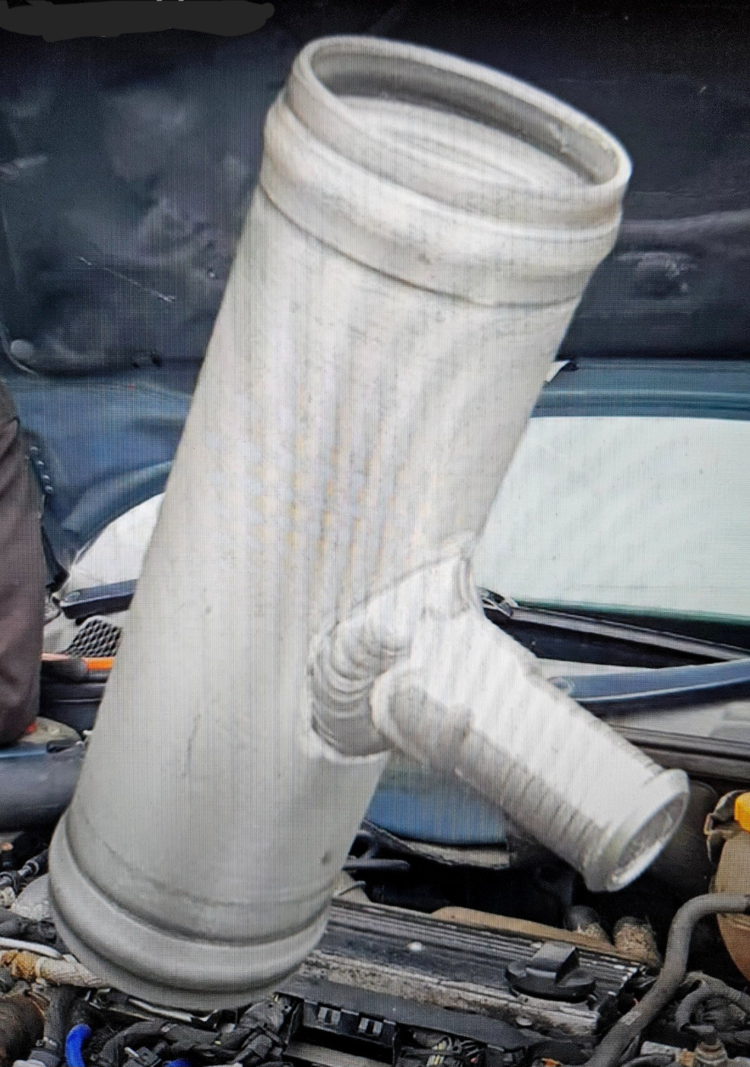

Im Kühlsystem gibt es ein T- Stück aus glasfaserverstärktem Kunststoff. Durchmesser 35mm.
Dieses würde ich gerne durch eines aus Aluminium oder Stahl ersetzen.
Weiss jemand eventuell, wo man so was findet ?
Mhg , Achim

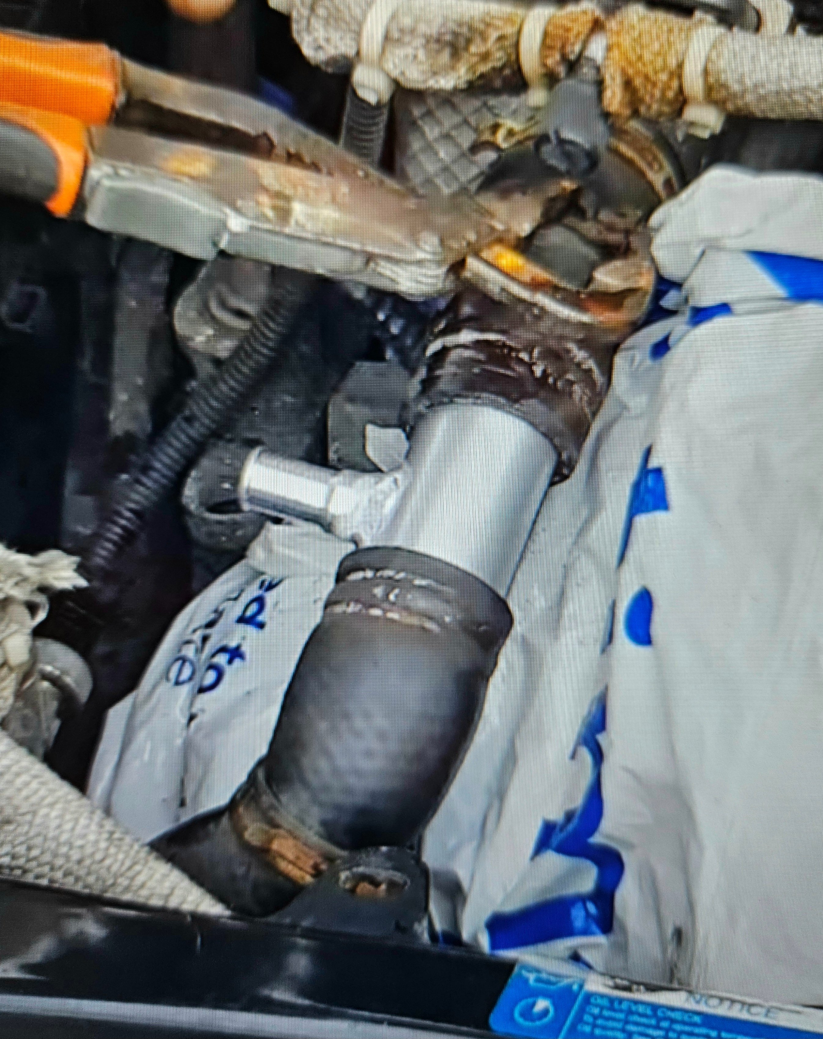

20250705_195743.thumb.jpg.5cbad258f293ea70d367dbf3cfcada42.jpg20250705_200015.thumb.jpg.45a3d1657ed79eaf1bf600ebde5f3551.jpg

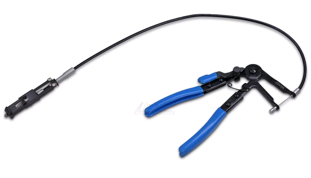

1000026540.thumb.png.2f1e118b98d6a523974fbb7a18658510.pngDu brauchst dringend so etwas. 😉
Schätze mal, dass das nicht seine sind sondern welche die er irgendwo von dem gewünschten Alu-Rohr gefunden hat.
Aber ja, die hilft, wobei ich soweit die Zugänglichkeit es hergibt lieber die Klemmenzange ohne Bowdenzug verwende. Ich hab einen Koffer mit einem ganzen Satz für verschiedene Schellen.

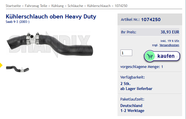

Das hier?
Vielen lieben Dank , so müssen wir nicht in den Geteilten Staaten von Amerika bestellen ! Sogar Heavy Duty, cool ! Na, dann
MhG , Achim

Jedoch mißtraue ich den Schlauchschellen auf dem Foto.
Würde die durch gute ersetzen.
ABA- Schellen oder Klemmschellen.

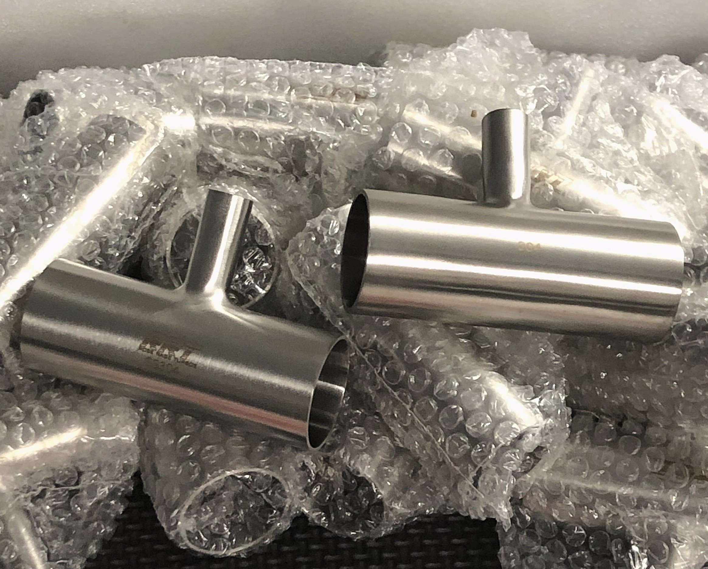

Hi,
In Australien gibts eine aalglatte Variante aus Edelstahl für 135,- Aus $. Sollte der dünne Part nicht 20mm haben ? Oft sieht liest man 12mm
Da würde mich schon der fehlende Wulst an den Enden vom Kauf abhalten, erst recht bei dem Preis und den zu erwartenden Versandkosten.
Ohne Wulst ist ein Abrutschen des Schlauches immer eine reale Gefahr.
