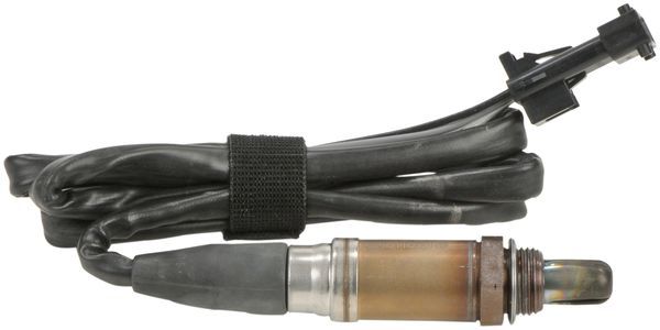

Seit gestern begrüßt mich mein Wägelchen mit den Fehlern 0130/0131. Ich gehe bei meinem halbwissen davon aus, dass die Lambdasonde ersetzt werden will (derzeitiger KM-Stand: 392.000)
Nun finde ich bei Sk....x eine von Bosch für 124,91€. Unter Dap...o.de kostet die Bosch Regelsonde vor Kat 45,40€ .
Universalsonden von Bosch liegen bei ca. 34,-€
Kann ich davon ausgehen, dass beide (Ska...x & Dap...o) das gleiche anbieten? Eine "Saab"-Sonde gibt es nicht (gabs wohl auch nie)
Danke für Eure Infos
Gerade bei (sonst gleichen) Lambdasonden und deren Beheizung sind sehr unterschiedliche Anschlußstecker möglich. Die sollte man beim Anpassen wohl nur crimpen und nicht löten. Besser ist es wohl, sich vom Lieferanten auch den passenden Anschluß bestätigen/garantieren zu lassen, wobei der seltenere Saab-Anschluß auch mehr kosten könnte?
Universalsonde würde ich nicht nehmen, ist unnötig kompliziert. Gibt es plug&play mit den richtigen Steckern auch bei den allgemeinen Händlerbörsen zu bestellen.
Saab-Teilenummer aus dem EPC ermitteln, damit beim Versender Deiner Wahl bestellen, fertig.

So, ich habe mich an Eure Ratschläge gehalten, aus dem EPC die richtige Teilenummer (4660494) gezogen und nach der passenden kompletten Bosch-Lambdasonde gesucht. Und bin bei der gelandet, die ich am Anfang genannt habe (Bosch 0 258 986 60). Habe mal Fotos der Sonde hochgeladen wg. des Steckers. lambdasonde2.jpg.f558c522014401fa7d7c2df6bc100b82.jpg lambdasonde.jpg.793dc3c9ec872f09265ea6c8fbf83a79.jpg
Der Stecker dürfte passen. Zu finden hinter dem Motorblock - davor stehend.

So, die Bosch Lambdasonde mit entsprechendem Stecker ist verbaut und der Fehler 0130 ist weg. Bei der alten Sonde ist mir aber folgendes aufgefallen: die alte Sonde hatte nur 3 LEitungen an dem 4poligen Stecker angeschlossen. Auch im Kabelstrang ist dieses 4. Kabel nicht vorhanden gewesen. In dem kabelseitigen Stecker war auch der entsprechende Pin nicht vorhanden. Die neue hat 4.Kabel. Ursache? Pfusch am Bau (beim letzten Mal)?

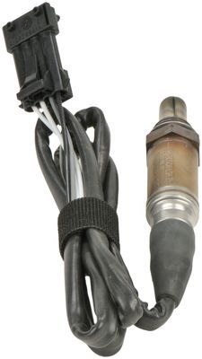

Habe in einem "wiringDiagram Saab 9000 1997 US-Version" den Anschluss gefunden mit 4 Kabeln....Schwarz-weiß-weiß-grau....
SAAB hatte immer die USA als Haupt-Markt im Fokus...nd war in Sachen Lambadaregelung ein bißchen schneller, wie die Konkurrenten.
Für die US-Modelle wurden schon in den 80-er Jahren komplett ausgerüstette Modelle ausgeliefert, wo Deutschland noch gepennt hat.
Das vierte Kabel wurde genutzt, um per zusätzlichem Antennensignal den Verbrauch des Fahrzeugs zu generieren und nach maximal 750 Meilen Laufzeit das System komplett lahm zu legen.

Habe mir die Verschaltung der Lamdasonde jetzt mal angeschaut und hier des Rätsels Lösung:
Bei der 3-adrigen Sonde liegt eine Seite des Messsignals direkt auf dem Sonden-Gehäuse und somit also über den Auspuff, Motorblock, diverse Schrauben usw. auf Fahrzeugmasse. Der zugehörige Signal-GND (Reference-GND Pin 47) an der Trionic liegt über Punkt G7S ebenfalls auf Masse. Nun ist diese Massestrecke sehr stark mit allen möglichen Störsignalen "verseucht", verursacht durch Zündung, diverse Motoren und andere Störgrößen. Wer sich ein wenig mit Analog-Messtechnik auskennt, weiß, dass auf diese Weise keine saubere und genaue Signalmessung erfolgen kann. Man muß den "Reference-GND" (in der Messtechnik auch als Analog-GND bezeichnet) zwingend über ein eigenes Kabel an die Sonde führen, das frei von anderen Strömen ist. Wobei der "Reference-GND" innerhalb der Trionic nicht direkt, sondern nur hochohmig an die Fahrzeugmasse angebunden wird. Das bedingt also ein 4. Kabel an der Sonde, genauso wie es in der amerikanischen Version ausgeführt wurde. Zusammen mit der zweiten Lambdasonde ist diese Version also die wesentlich bessere Lösung, die wohl wegen der strengeren Abgasvorschriften (Meines Wissens nach hauptsächlich in Kalifornien) gemacht wurde.
[mention=282]der41kater[/mention]: Das hat nun aber absolut nichts mit OBD-II zu tun, wie kommst du denn da drauf :confused:
Diese Bosch-Sauerstoff-Sonde ist nicht nur im SAAB verbaut worden...sondern steckt noch in anderen Fahrzeugen.
SAAB hat eine relativ sichere Masseversorgung über den Auspuff-Flansch, die aber manchmal auch durch Rost mangelhaft wird.
Kann man dann mit einem zusätzlichem Massekabel zwischen Sondengehäuse und Motorblock preiswert instandsetzen.
Andere Hersteller haben sich auf diese Masseverbindung nicht verlassen und direkt ein zusätzliches Massekabel über den Stecker verlangt.
Darum die 4 Kabel, wo im SAAB nix verbunden wird.
