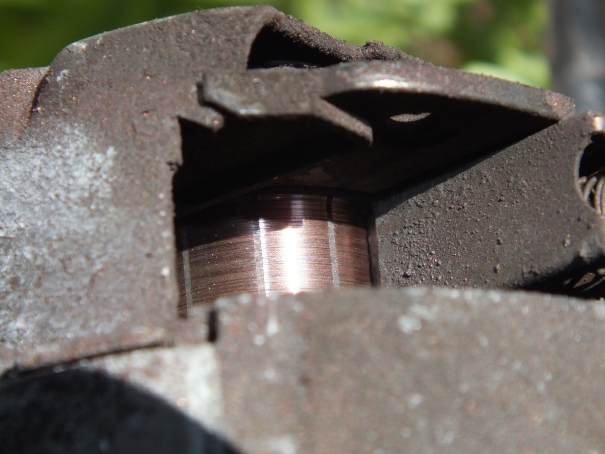

Gebläselüftertausch
Vor Jahren ging die Umluftklappe nicht mehr auf, obwohl "offen" und "geschlossen" angezeigt wurden (grüne LED).
Daraufhin habe ich die Klappe per Hand geöffnet und den Stecker gezogen und darauf gehofft, daß ich mal lange Weile habe, um mich darum zu kümmern.
Was kann ich tun, wenn der Motor auf dem Tisch liegt ?
Einfach 12V- dran und schauen und dann umgekehrt gepolt dranhalten und schauen ?
Exakt so. :smile:
Wenn es heiß wird und raucht...ist der Motor auf jeden Fall hin.
Man kann natürlich auch erst mit einem Multimeter den Durchgang prüfen, wenn das Ding auf dem Tisch liegt.
Direkt bestromen ist jedenfalls schneller und zu 100% sicher, um die Funktion zu testen.

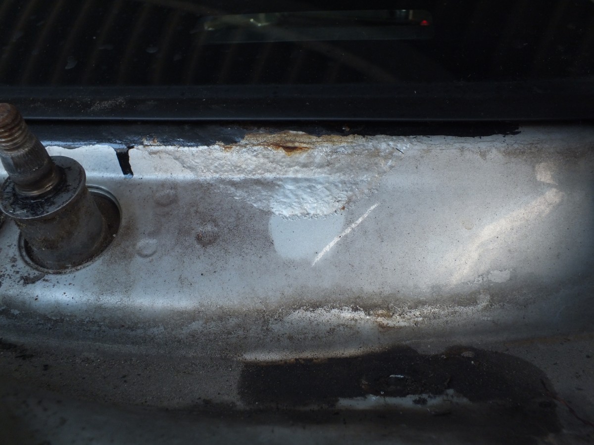

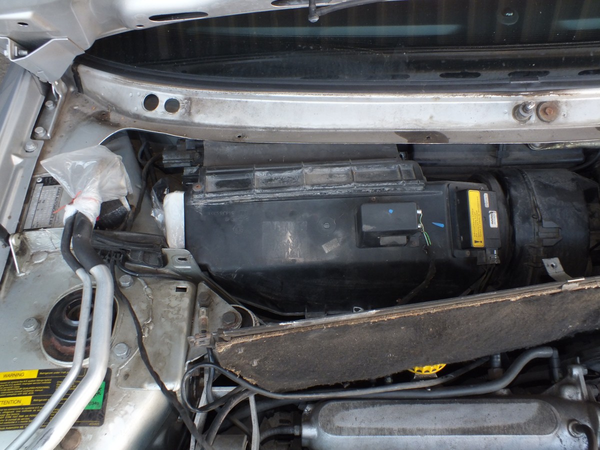

Hier nochmal zur Erinnerung meine Feststellungen.

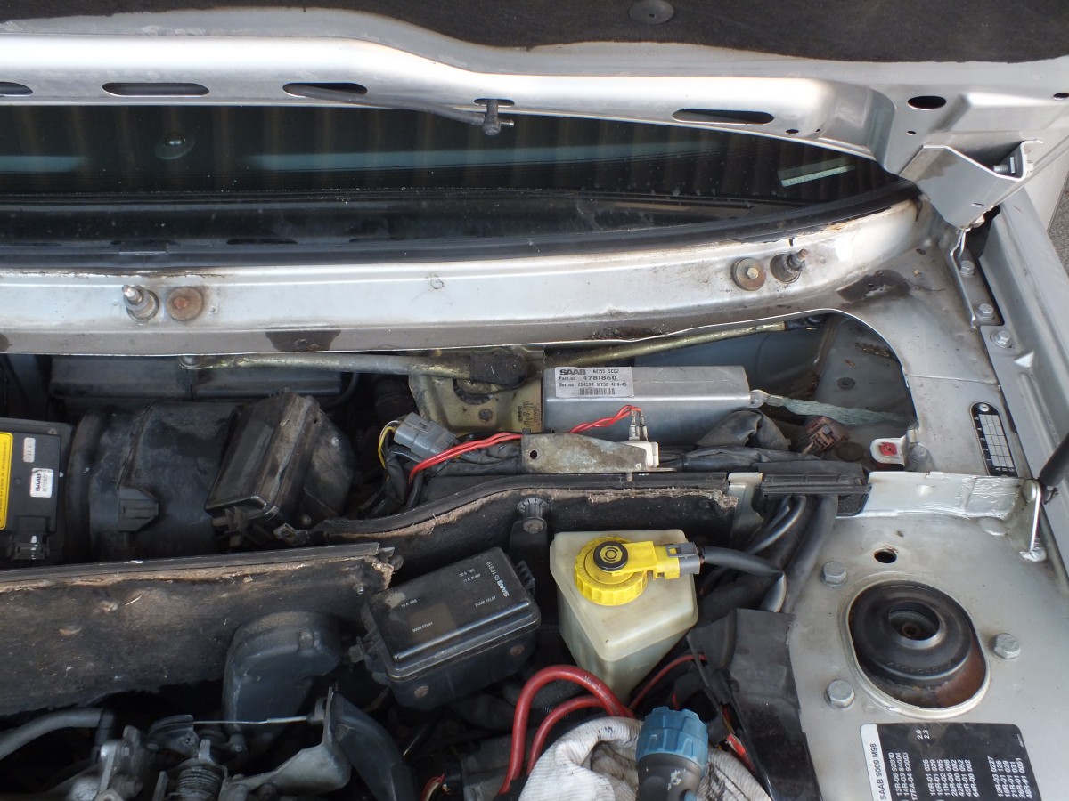

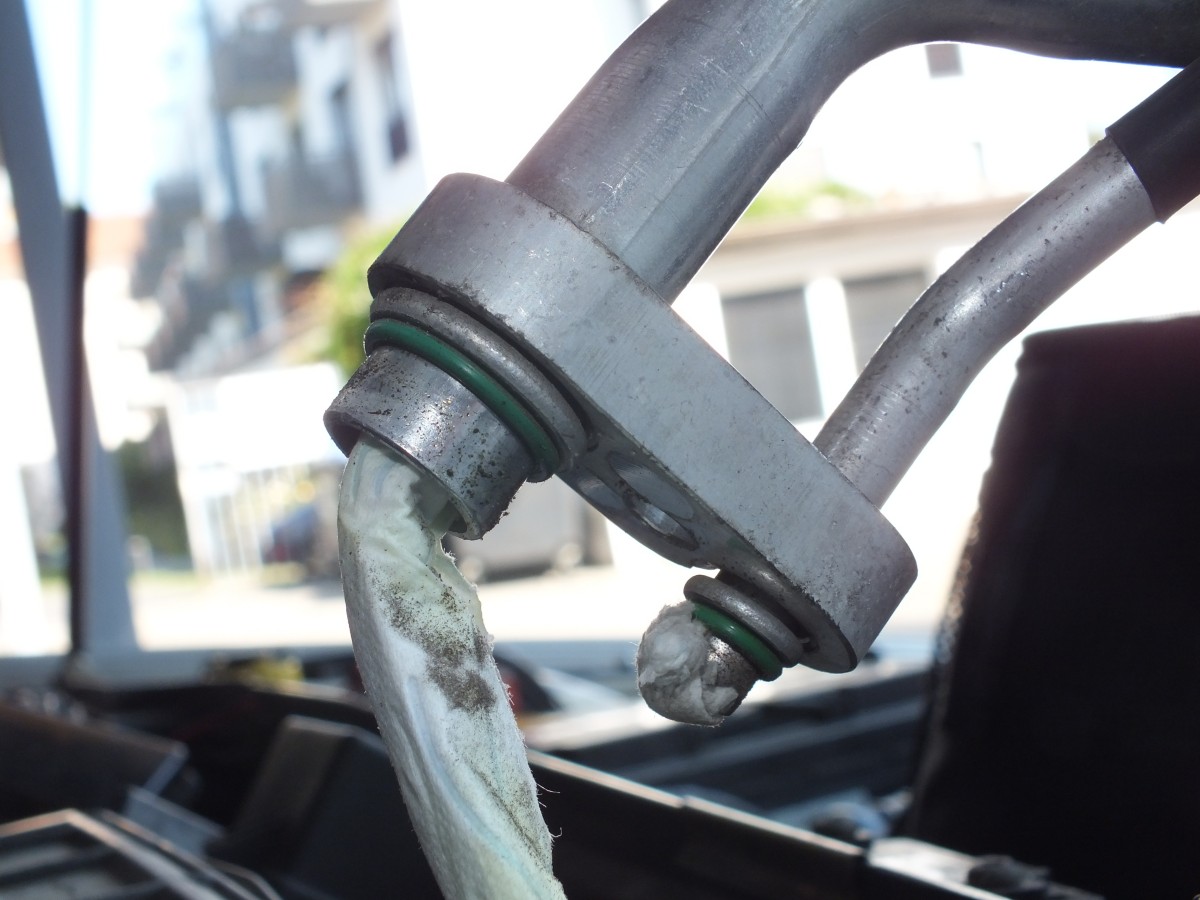

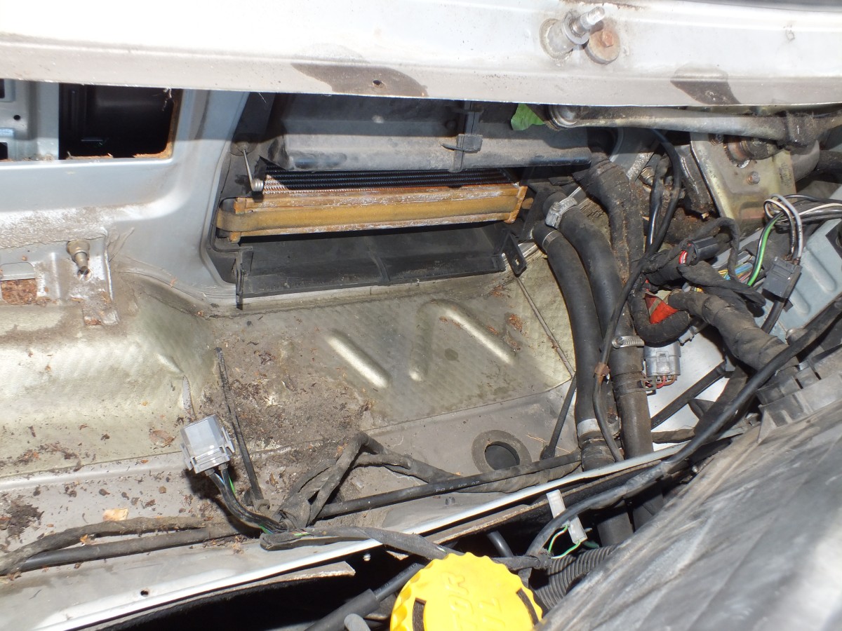

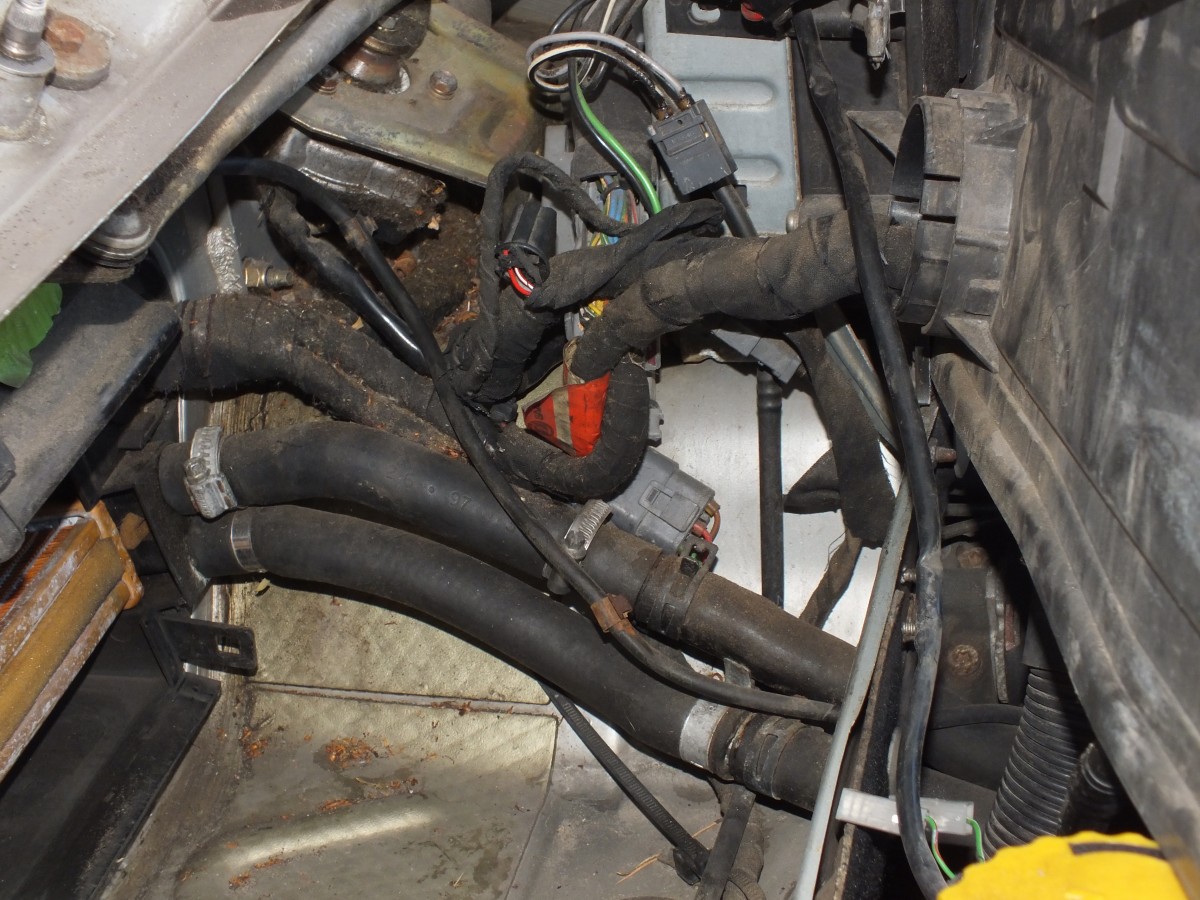

Nun geht es weiter. Klimaleitungen von der Klimabox demontiert.

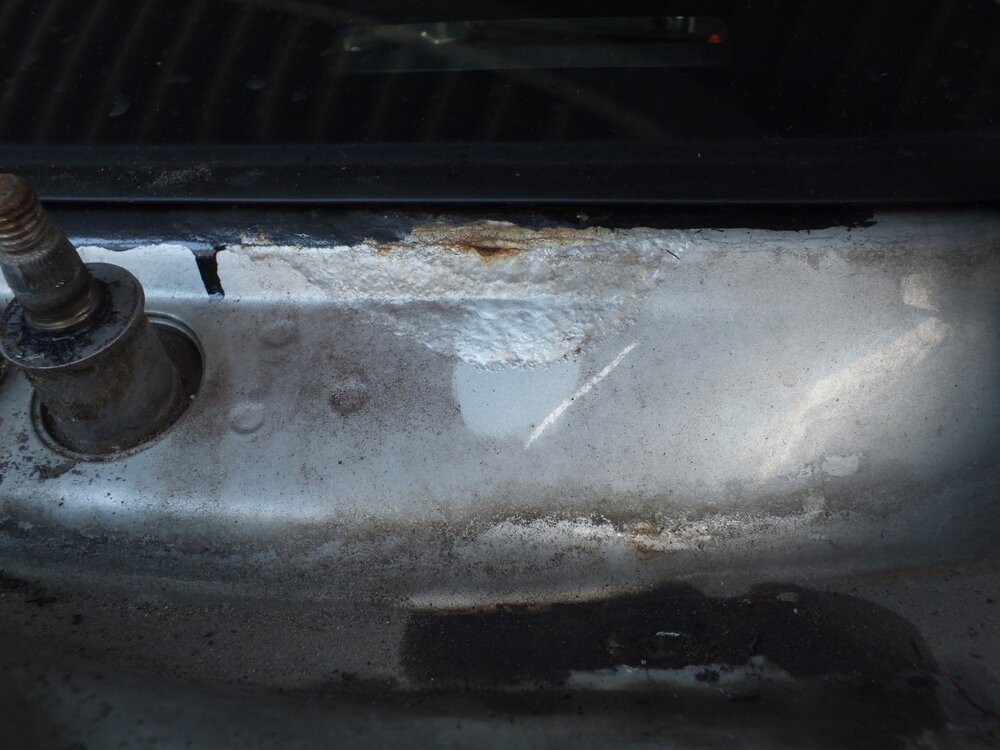

Der Rost am Scheibenrahmen asdf
Bearbeitet von dick-tracy
Fusselnde (Papier-?)Tücher würde ich da nicht reinstecken.
Ich habe mir über die Zeit ein ganzes Arsenal an Plastekappen und Gummistopfen verschiedenster Maße für solche Zwecke zurückgelegt.

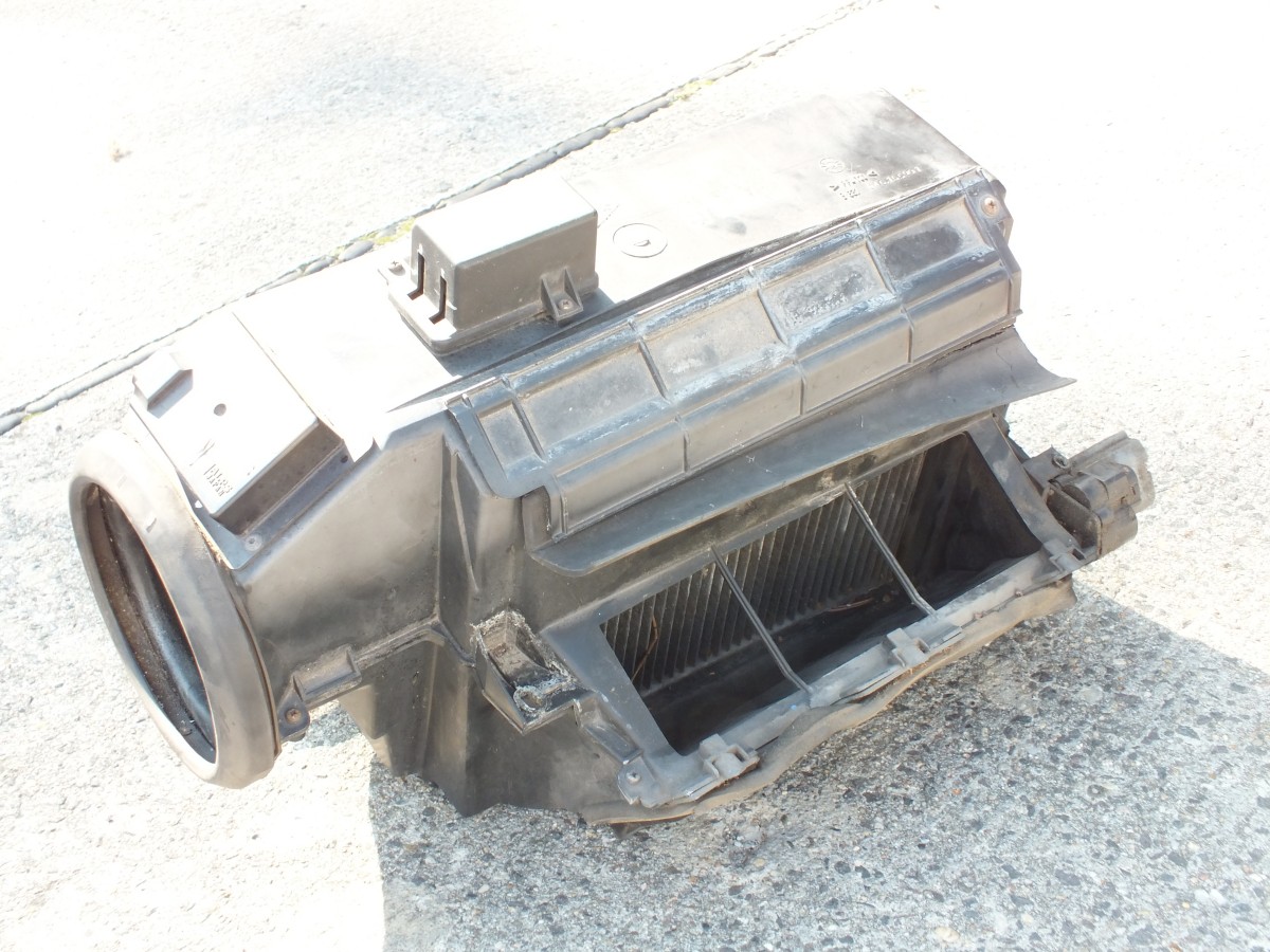

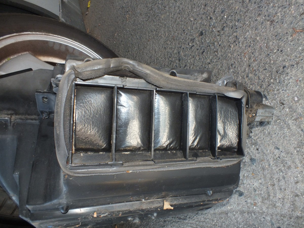

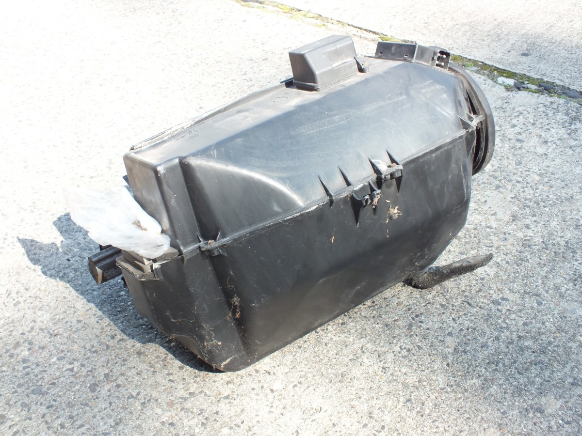

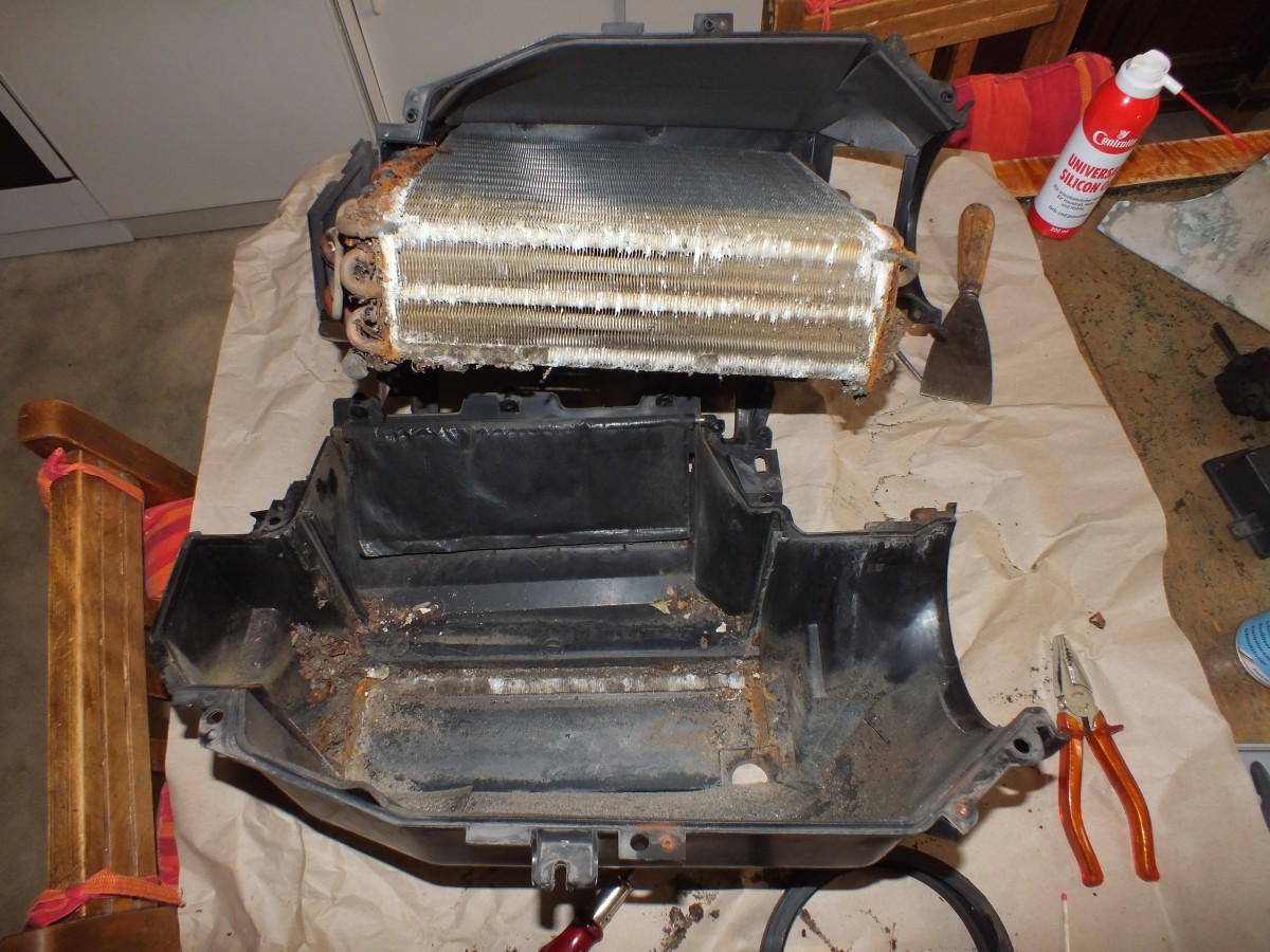

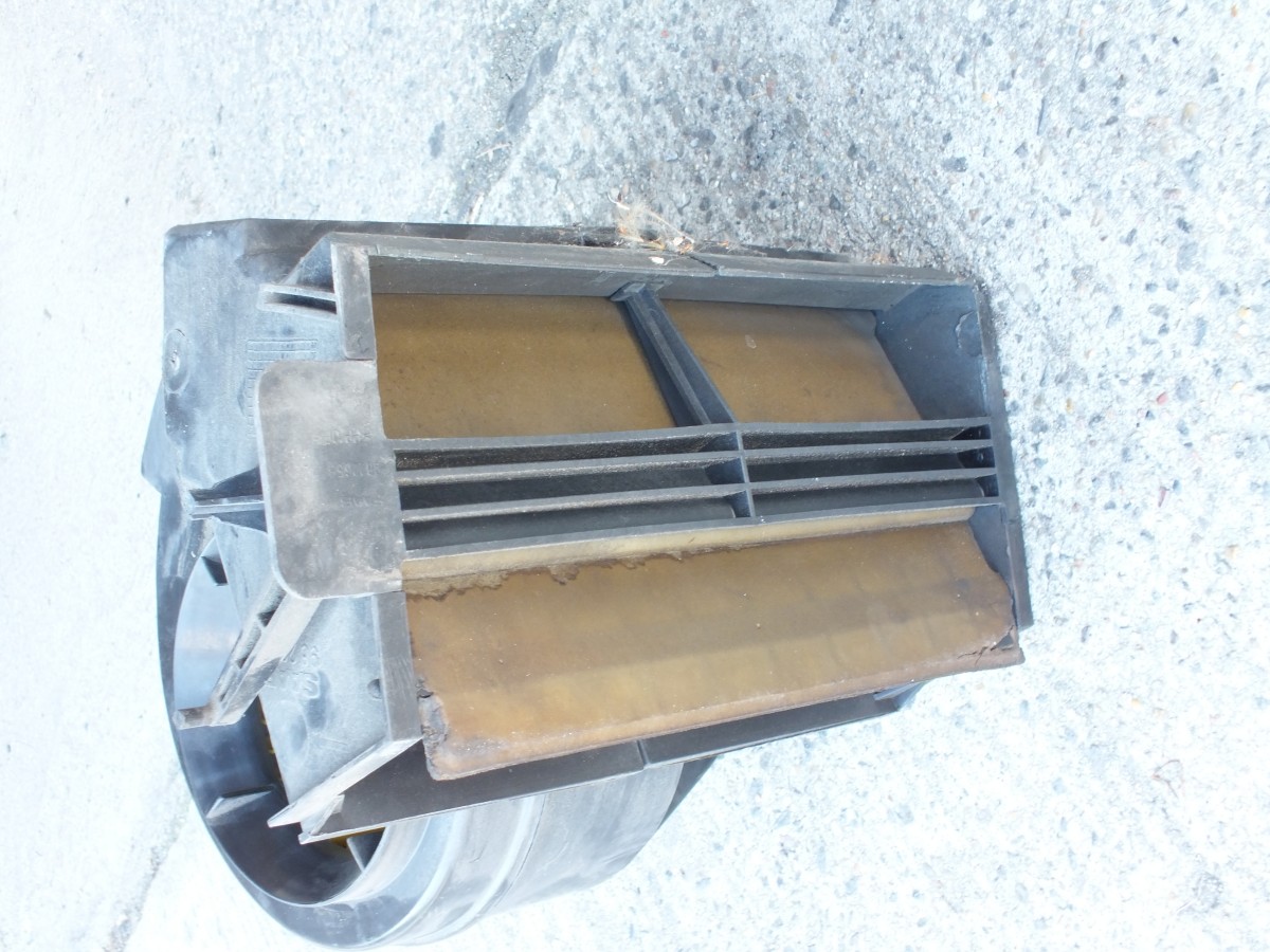

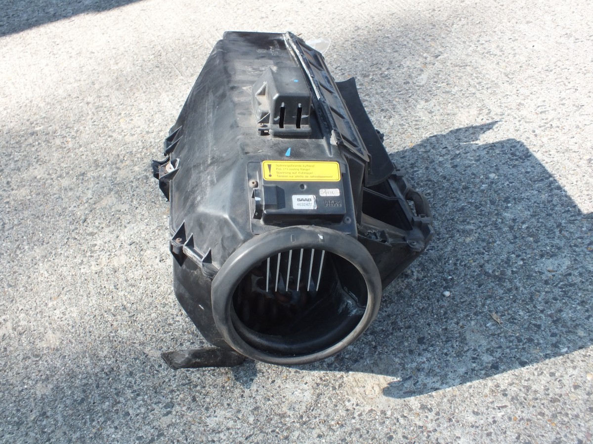

Der ausgebaute Klimakasten:
DSCF4007a.thumb.jpg.cbd94404b89172d7de360d205c983d58.jpg DSCF4008a.thumb.jpg.9c2a23b5c6662abf0d1e69b63ef38e8b.jpg DSCF4009a.thumb.jpg.8984fb8e3c6e346f3d2ce752178ba8d3.jpg DSCF4010a.thumb.jpg.9641457a353ca18251b8ed0f1f5c4cf4.jpg DSCF4011a.thumb.jpg.47d0ae934d5d4505b9786b1f499aaf85.jpg DSCF4012a.thumb.jpg.d09f825a74e33cf145c64a7388eb213a.jpg

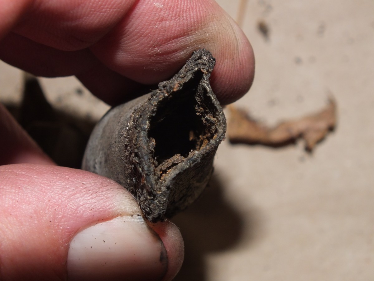

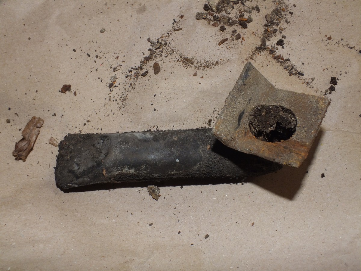

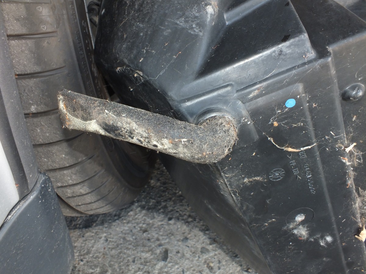

Der Breitmaulrüssel war voller Rost. Das Wasser konnte nur noch durchsickern, aber nicht abfließen.
Eingebaut ohne Rücksicht auf Verluste:

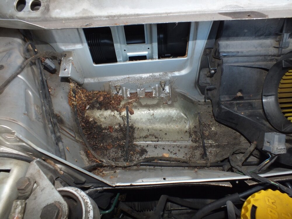

Reichlich viel Biomasse im Aquarium:

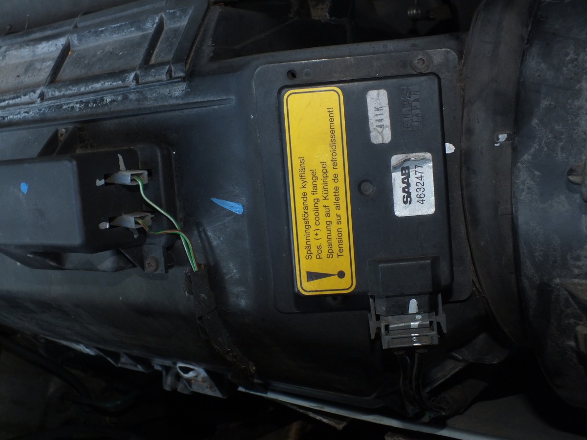

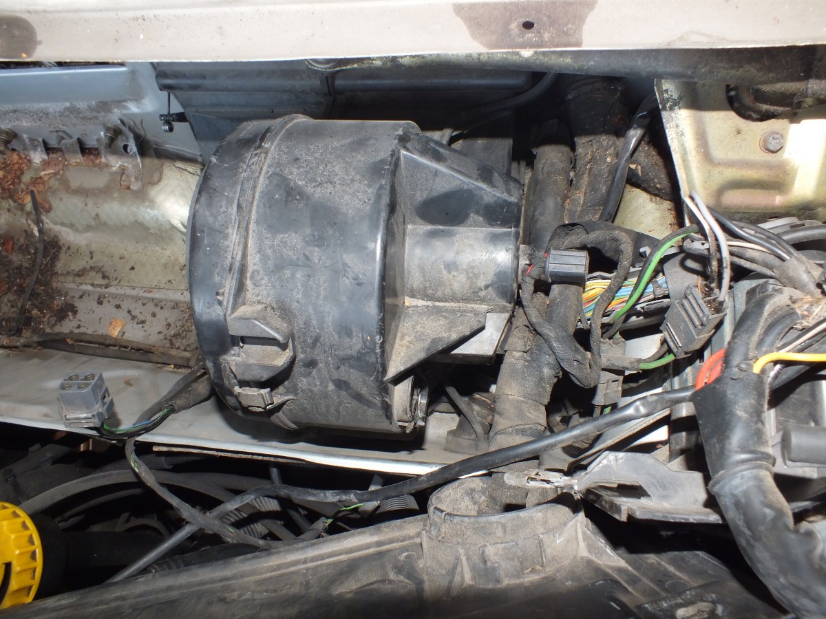

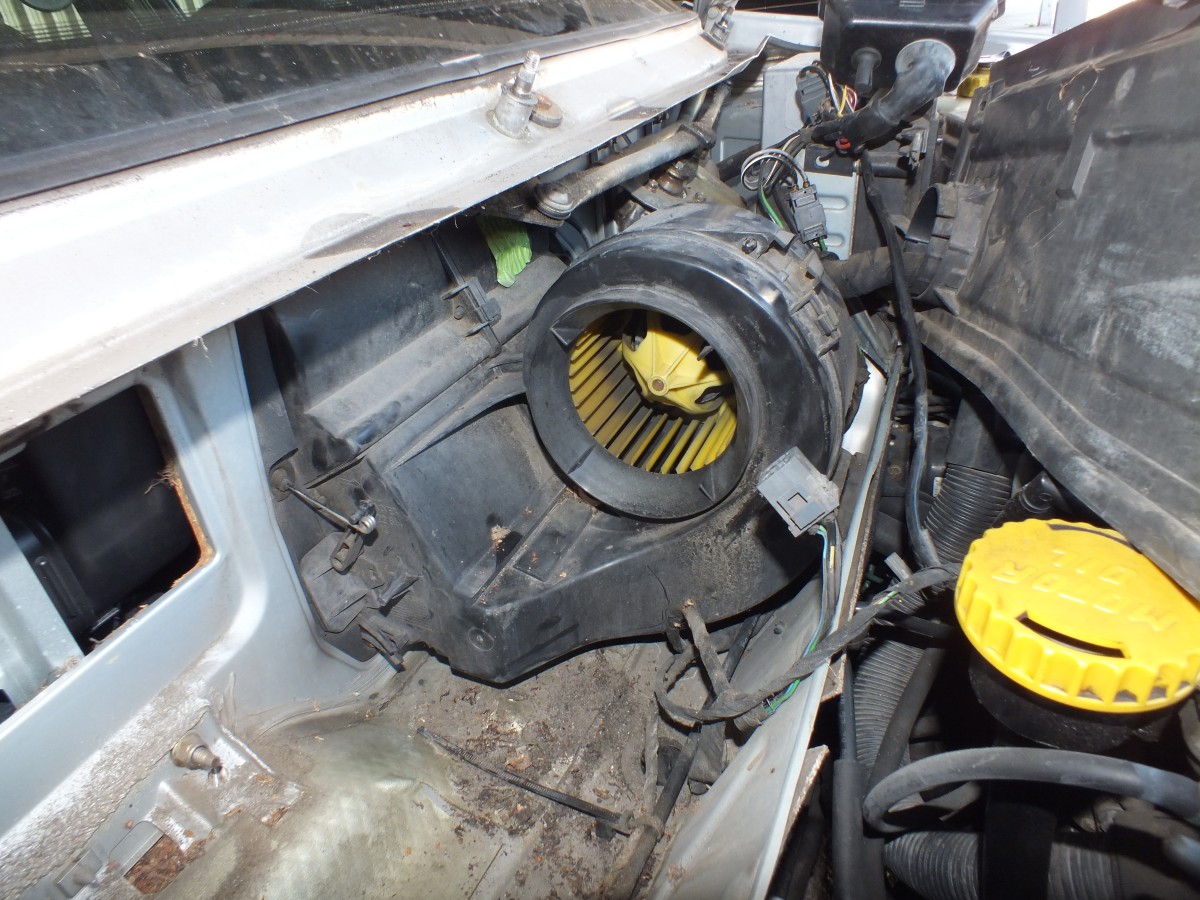

Gebläse ausbauen:

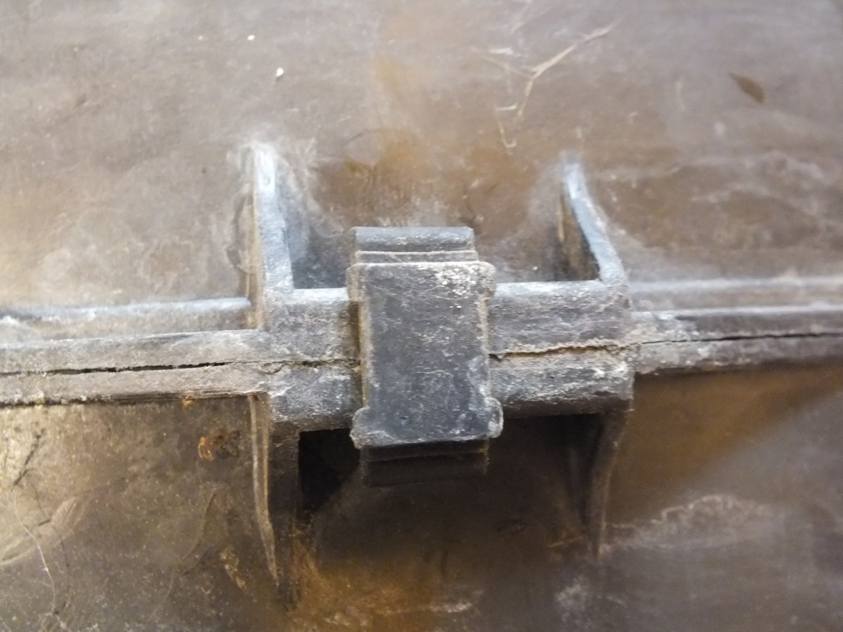

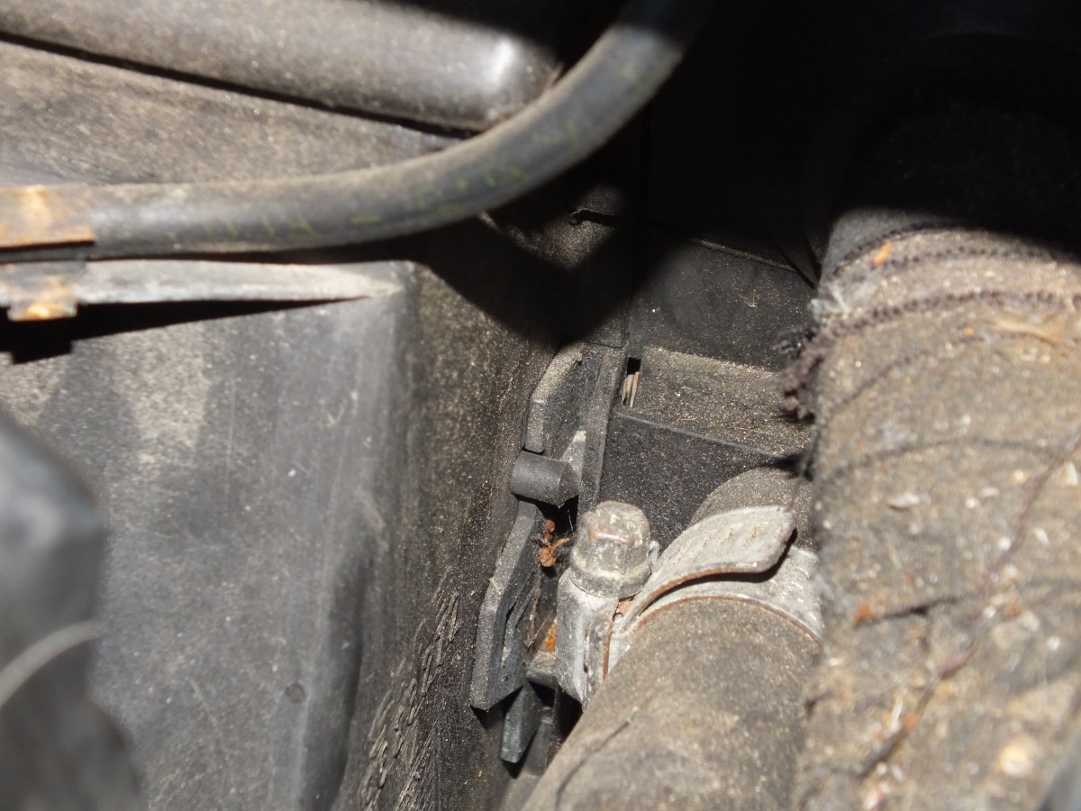

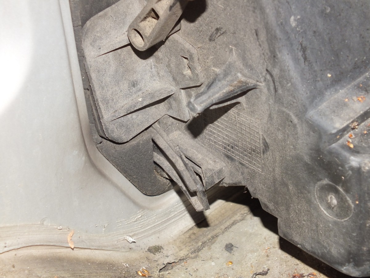

Dieser Befestigungsclip ist schon ohne Funktion. Hier hat wohl mal jemand den Ausbau des Gebläses vorbereitet:

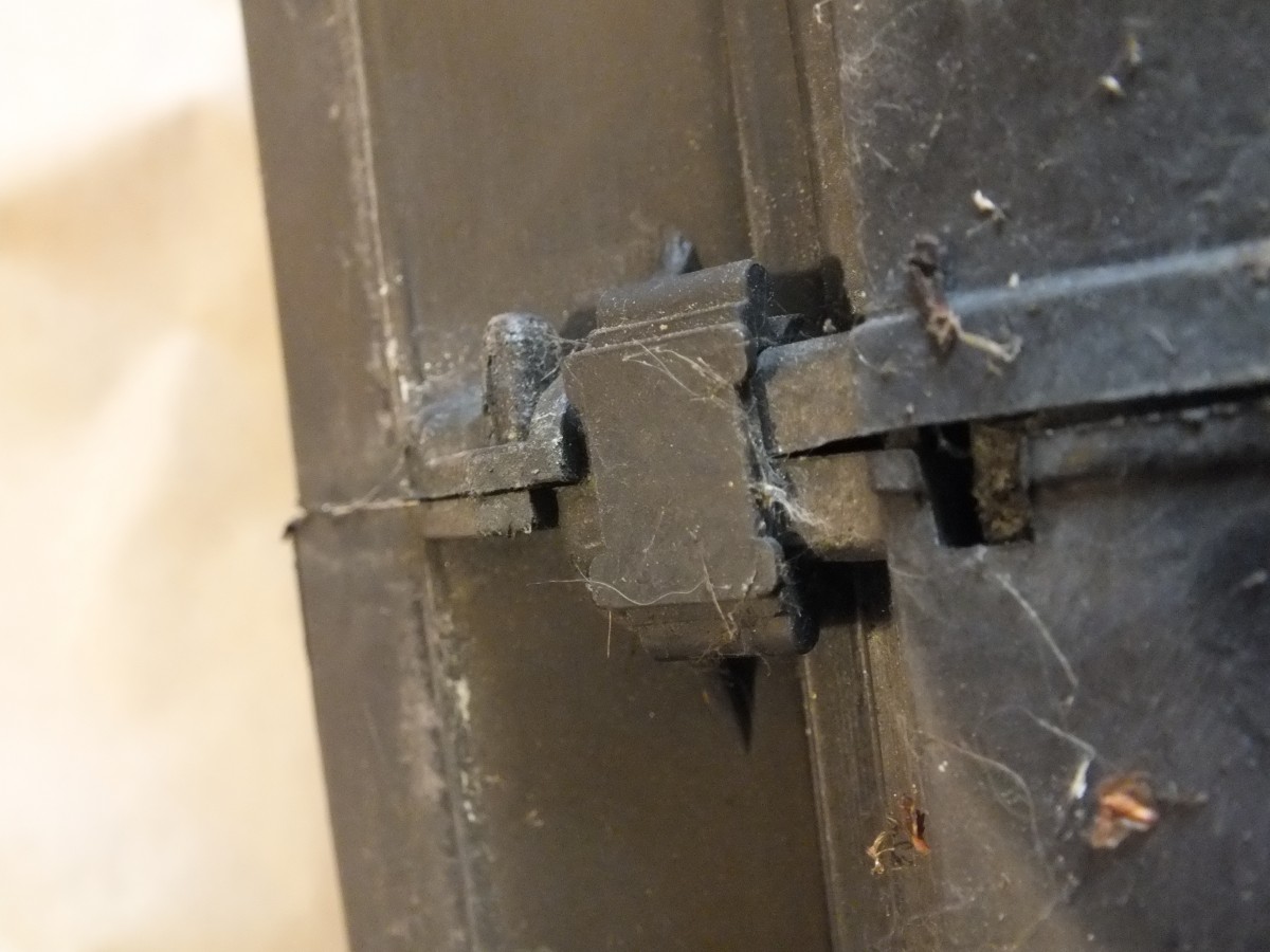

leider nicht mehr zu sehen, der Clip auf der anderen Seite:

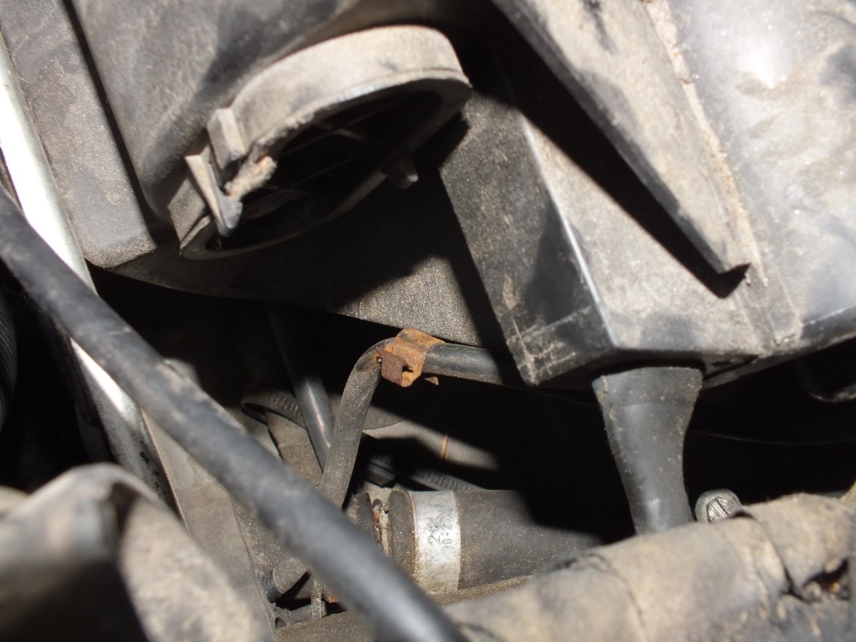

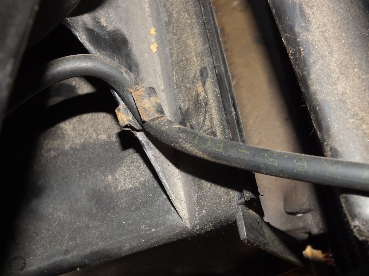

Vor dem Ausbau noch diese Leitung ausklipsen. Es ist, glaube ich, für die Druckanzeige des Turbos im Kombiinstrument.
[mention=7840]dick-tracy[/mention] Supi, da ist doch schon die Hälfte raus! Jetzt kommt der knifflige Teil. Meiner Erinnerung nach, anhand des letzten Bildes:
1) Lüfter ein Stückchen nach unten / vorne drücken/drehen, damit der aus dem Stutzen unter der Scheibe rauskommt.
2) Dann den Lüfter so drehen, dass du ihn an den Clips vorbei bekommst, die ihn gehalten haben. Ob nach oben oder unten weiß ich nicht mehr... probieren. Das Lüftergehäuse ist sehr robust (aber der Stellhebel nicht!).
3) Dann den Lüfter nach links rausziehen.
Und die Scheibe muss raus, um den Rost zu eliminieren. Ich würde damit nicht lange warten, der Lack ist auch schon an einigen Stellen blasig, wo noch nix braun ist.

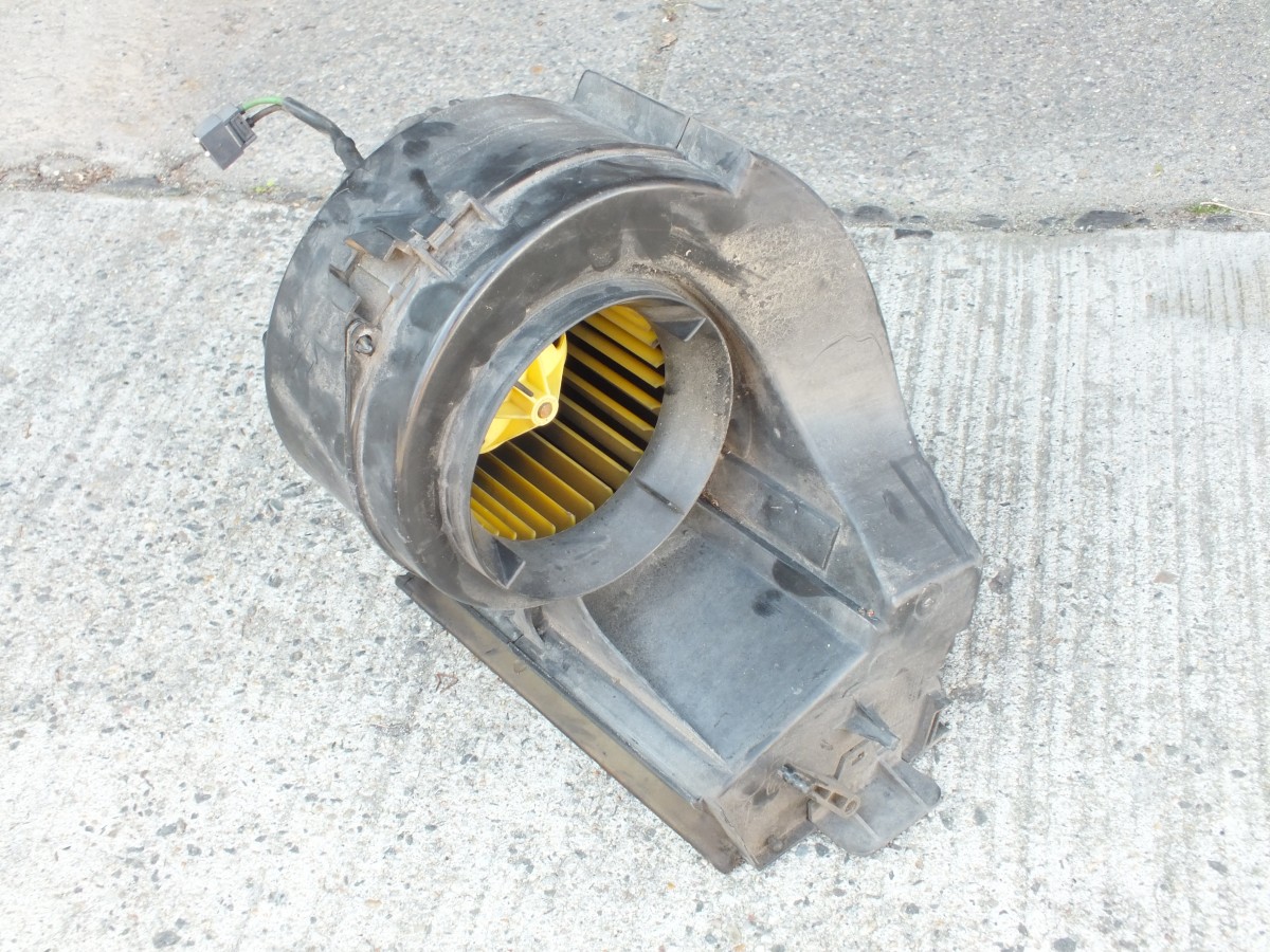

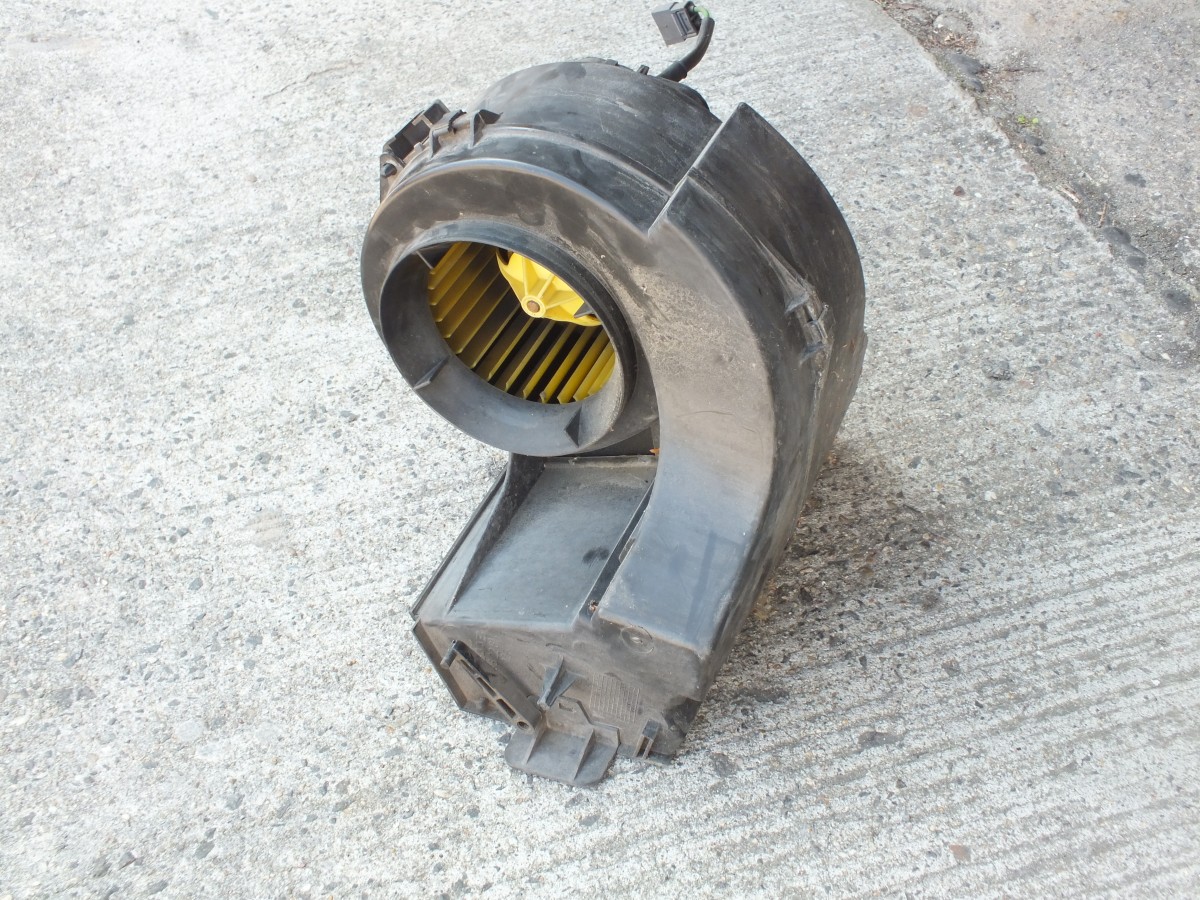

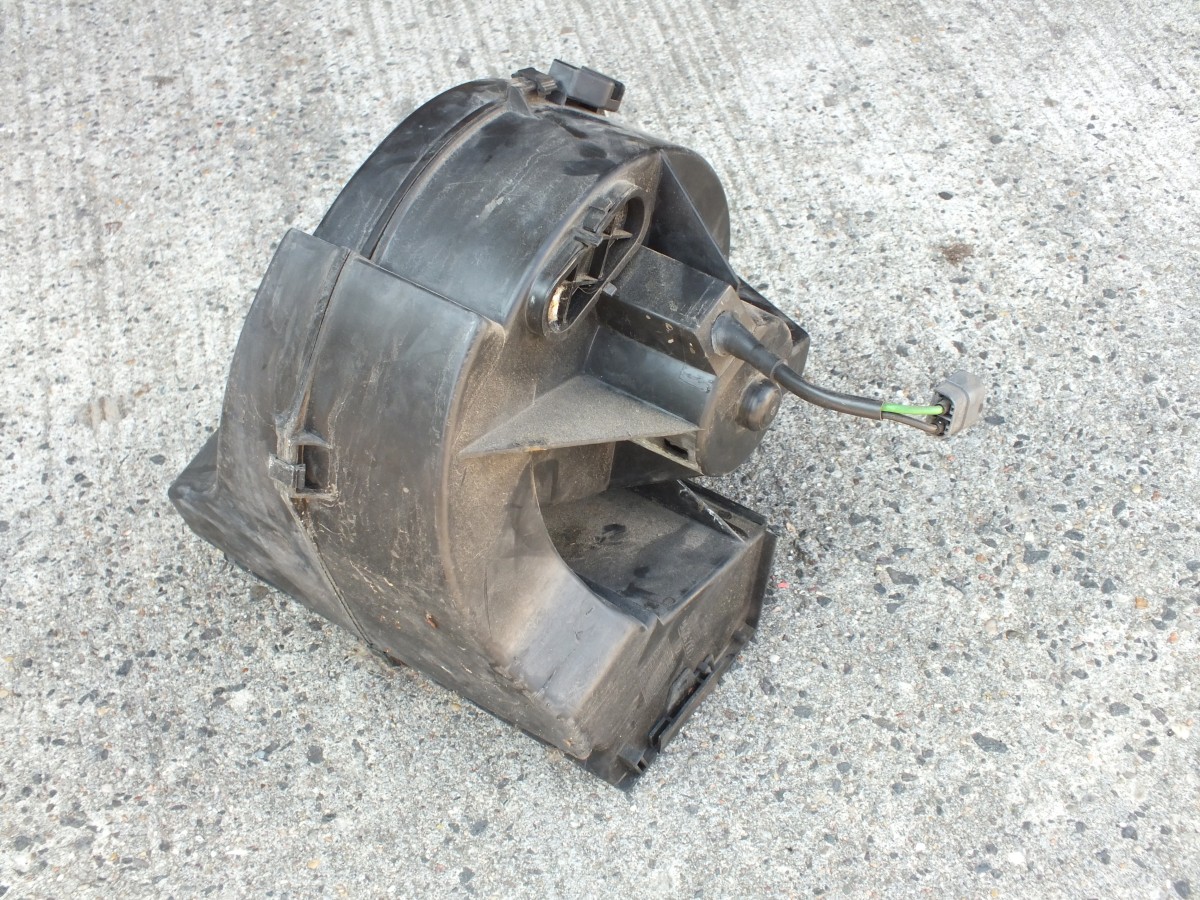

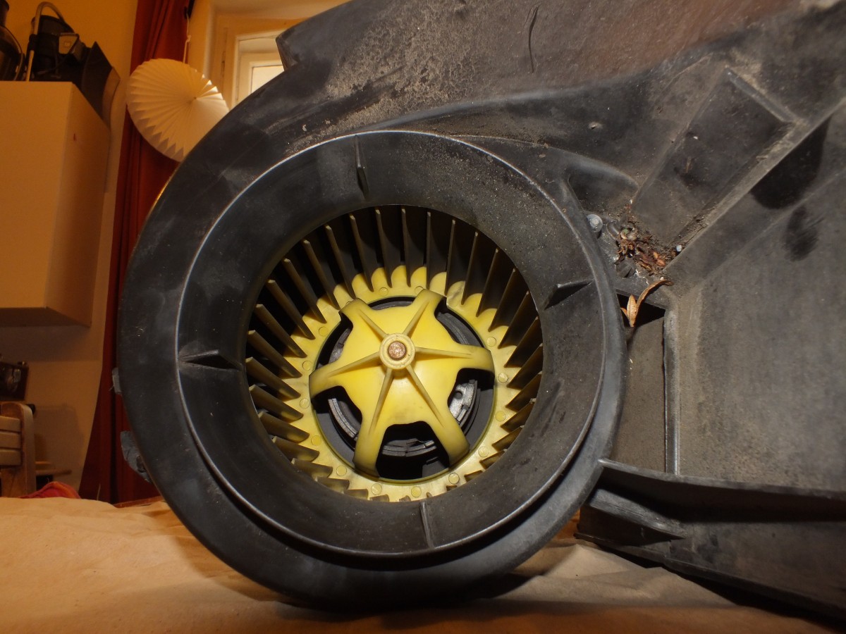

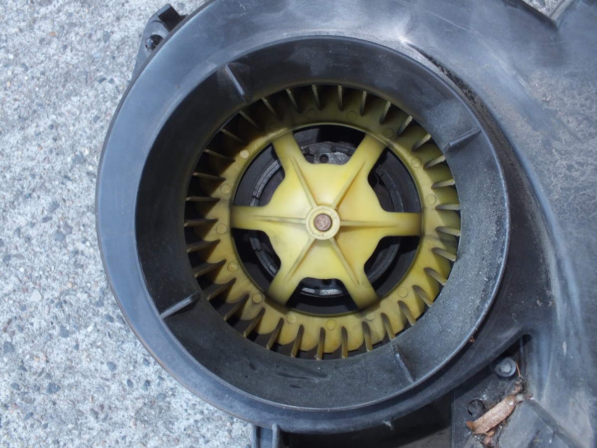

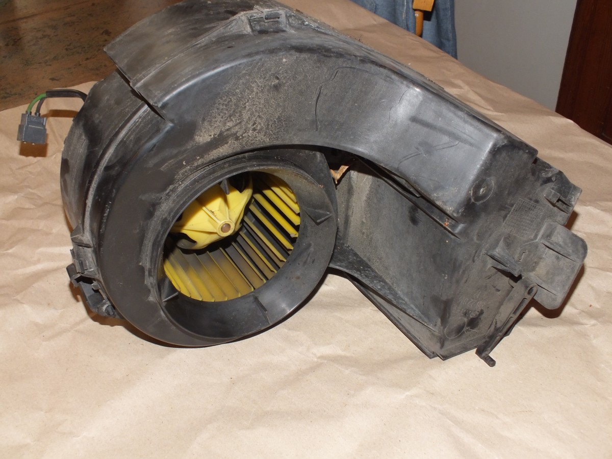

Das ausgebaute Gebläse:
DSCF4024a.thumb.jpg.0187e60359d2f0e6ec4e40d6534468ba.jpg DSCF4025a.thumb.jpg.b250ae1d71f9a5cc0b4b9734a5d0bcd6.jpg DSCF4026a.thumb.jpg.526c183792641d1f731713d38c074f53.jpg DSCF4027a.thumb.jpg.c76c1c3d56842ea19d1cbf27075d66aa.jpg DSCF4028a.thumb.jpg.8062e6498f4425f6b51fbecea6aae1d6.jpg DSCF4029a.thumb.jpg.e9012769b64d37ea83747a096354840c.jpg DSCF4030a.thumb.jpg.04ba8b529770e884c9fdc73c1990fd1c.jpg DSCF4031a.thumb.jpg.e28788dba7578d4e028d2bec02126e74.jpg
Den fahrerseitigen Klipp habe ich geöffnet und dann ging das Gebläse ganz einfach raus.
Du meinst die ganze Scheibe soll raus ?
Vor ca. 15 Jahren wurde die Scheibe schon einmal gewechselt.
Als vor 2 oder 3 Jahren die Scheibe wieder gewechselt wurde, habe ich schon diese Stelle gesehen und darauf gedrängt,
daß diese entsprechend behandelt werden soll und ich das vor Einbau der Scheibe sehen will.
Pustekuchen, die Scheibe war drin und jetzt dieser Salat.
Der Rest des Rahmens war aber ohne Rost.

Ha, du hast ihn ja schon draußen... Glückwunsch!
Beim Einbau: seitlich reinschieben, dann in den Stutzen einschieben. Dann meiner Erinnerung nach - ohne Gewähr - nach: sitzt das Gehäuse am Schluss auf der Blechnase an der Basis für die Spritzwand auf. Mit Kraft runterdrücken, dann geht er an der Nase vorbei. Wie gesagt, das Gehäuse ist stabil, nur der Verstellhebel nicht.

[mention=7840]dick-tracy[/mention] Nu ja, du hast deinen Rahmen schon Mal ohne Scheibe gesehen, ich nicht ;) Aber mir gefällt die sichtbar braune Stelle nicht, auch die braunen Stellen Richtung Fahrerkotflügel nicht und auch nicht, dass der Lack in Richtung Beifahrer Kotflügel auf den Bildern Bläschen zu haben scheint. Aber vielleicht hat noch jemand eine zweite Meinung...
Was unter der Scheibe ist, siehst du halt erst wenn die draußen ist. Ich würde mit einem Scheibenmenschen in meiner Nähe reden, der Vor Ort Service macht: kommen lassen zum Scheibe rausnehmen, selbst in Ruhe und gründlich entrosten und versiegeln, dann darf er wiederkommen und die Scheibe reinkleben. In der Regel geht das ja - vllt bis auf Anfahrtskosten - auf Versicherung.

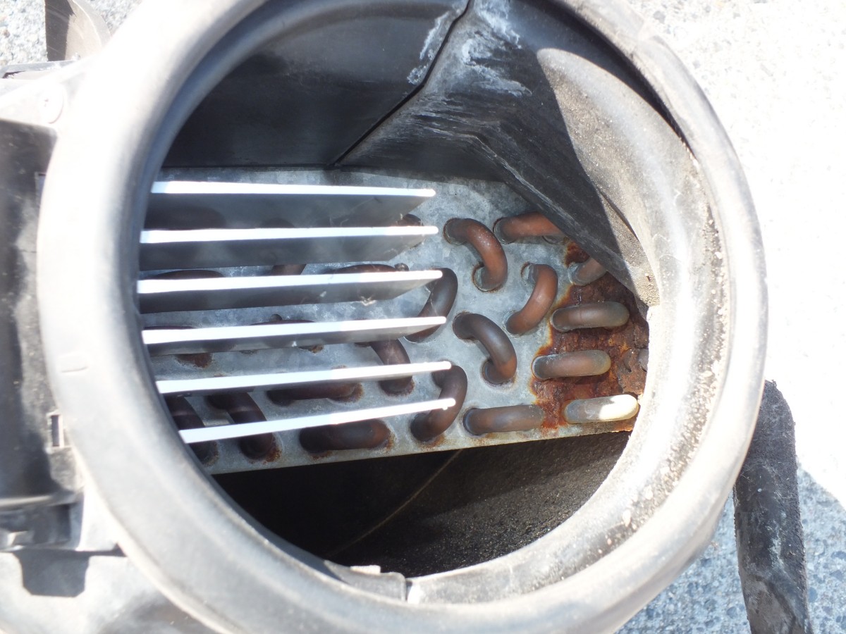

PS: Auf dem vorletzten Bild lacht dir der jetzt bestens zugängliche Wärmetauscher entgegen. Da müsstest du jetzt nur noch die Schläuche lösen, dann könntest du den einfach rausziehen. Und einen neuen reinstecken ;)

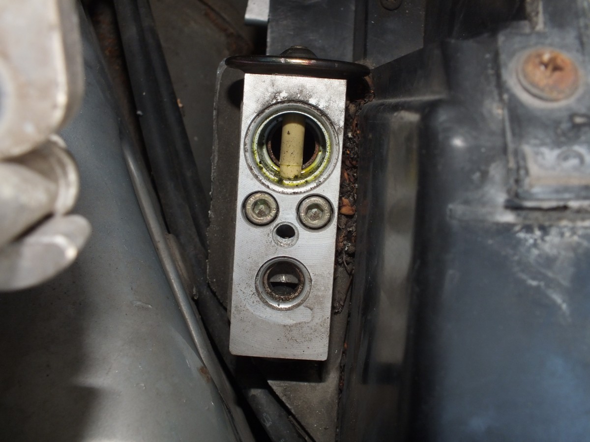

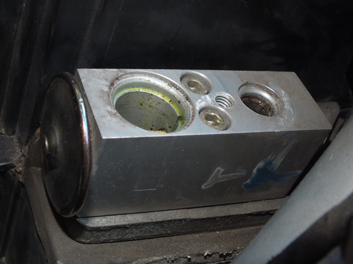

Das Expansionsventil solltest Du vor dem Zusammenbau versuchen wieder sauber zu bekommen.
Ich empfehle ausserdem, den Klimakasten auseinanderzunehmen, gründlich zu reinigen, den Rüssel ersatzlos zu entfernen und die Metallteile des Tauschers zu entrosten.

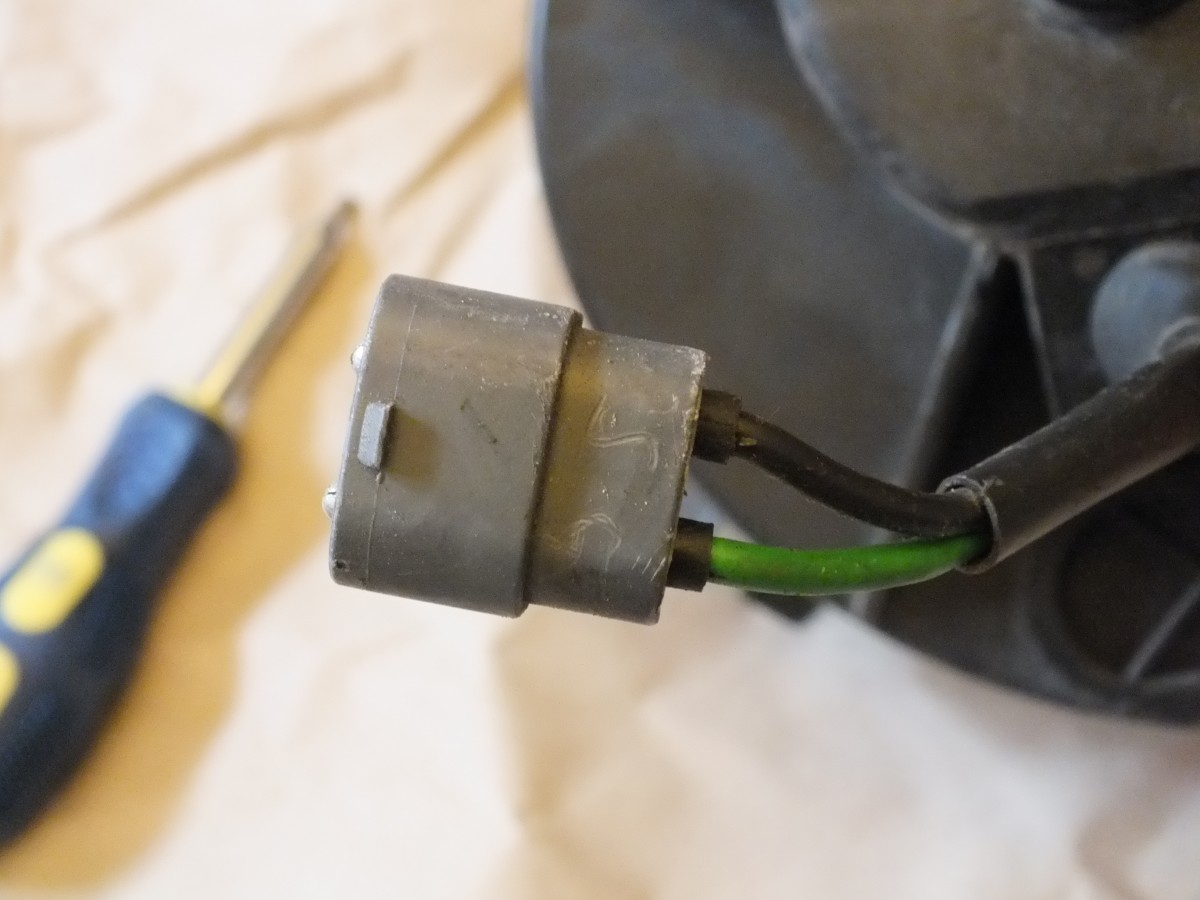

Die motorseitigen Stecker des neuen Lüftermotors sollten vor dem Zusammenbau gesichert werden, am besten durch Lötpunkte, beim Einschieben des Motors darauf achten, dass er sich im Gehäuse nicht verkantet.
Und falls der Heizungswärmetauscher schon ein paar Jahre alt ist wäre JETZT eine gute Gelegenhet für den (recht preisgünstigen) Ersatz

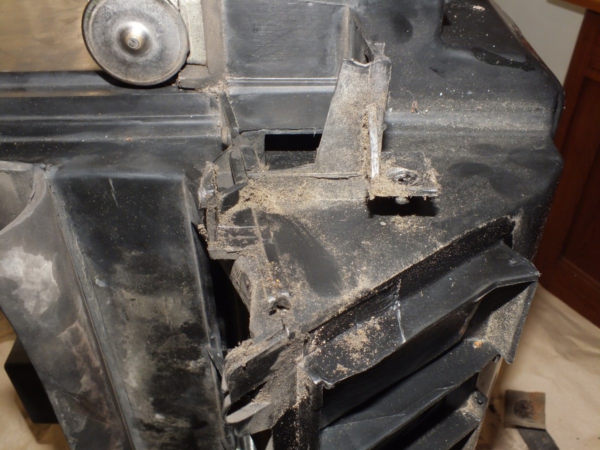

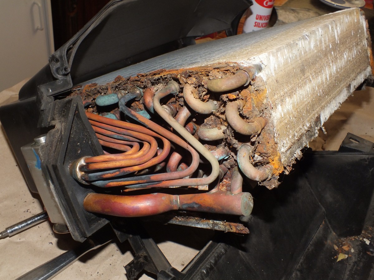

Klimakasten ist auseinander :frown:
Den Stecker des Lüftermotors verlöten, warum das ? --> damit sie nicht runterrutschen ?
Über die Schuhe sollten auch etwas Schrumpfschlauch oder ähnliches, denn die müssen wohl nach innen gebogen werden und könnten am Metallbügel des Motors kurz schließen.

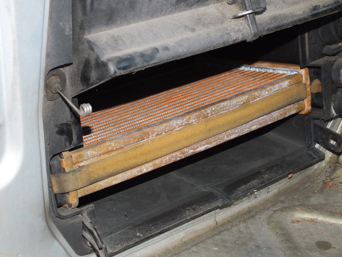

Heizungswärmetauscher, sieht er so schlimm aus oder prophylaktisch ?

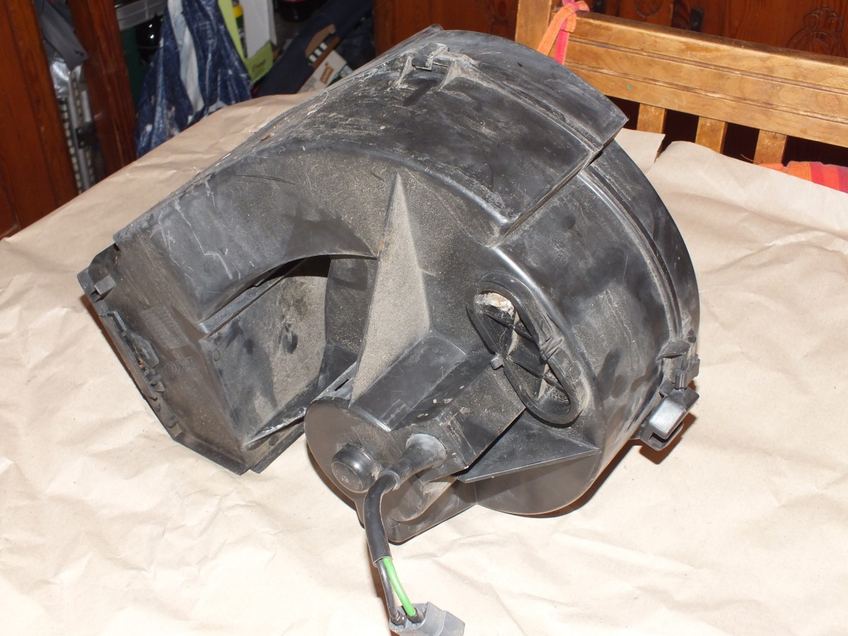

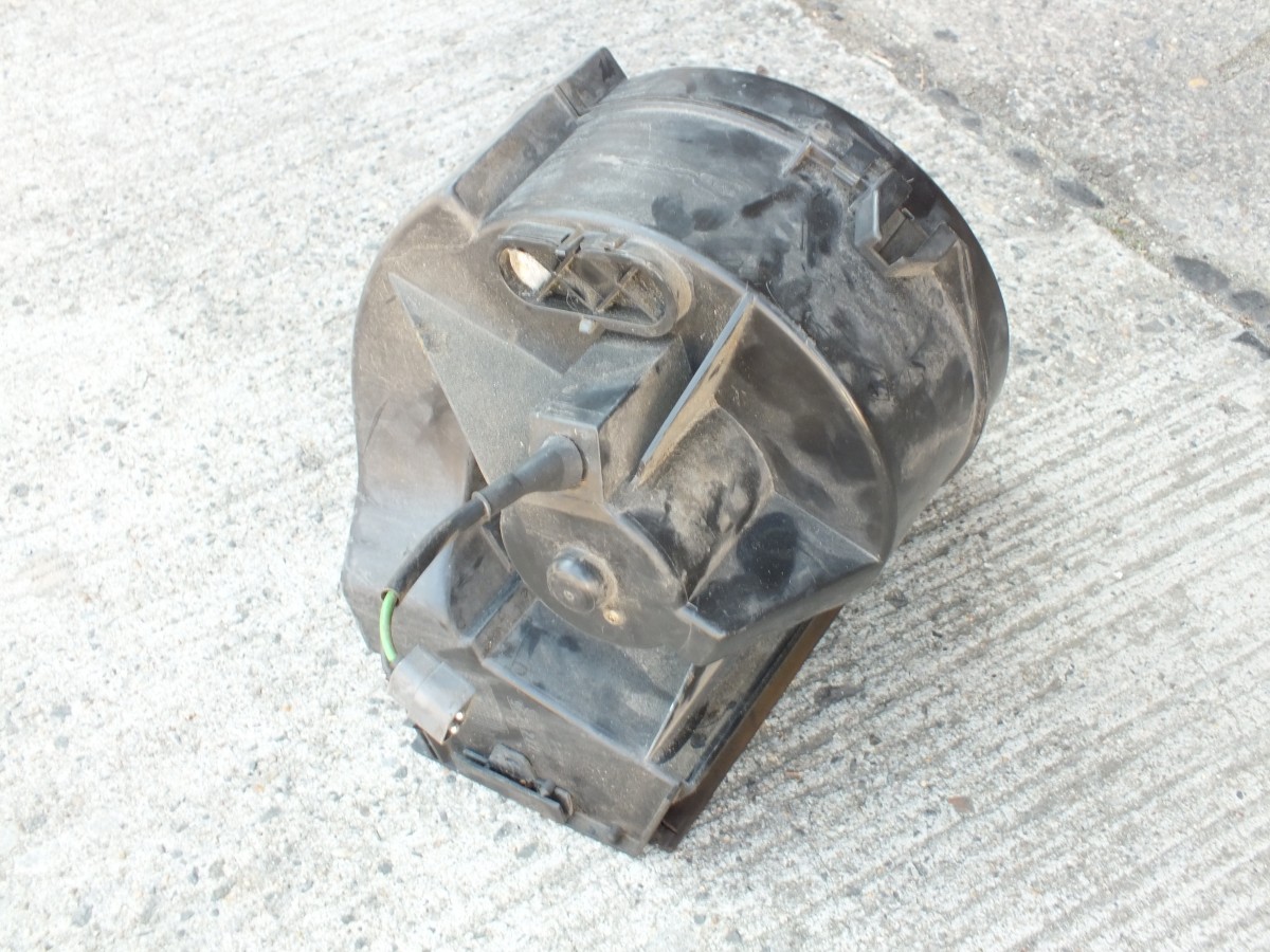

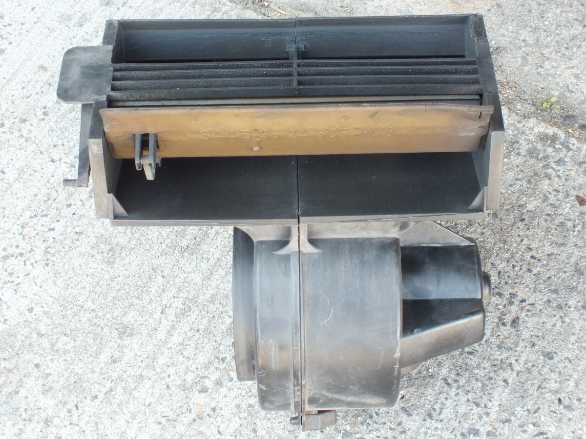

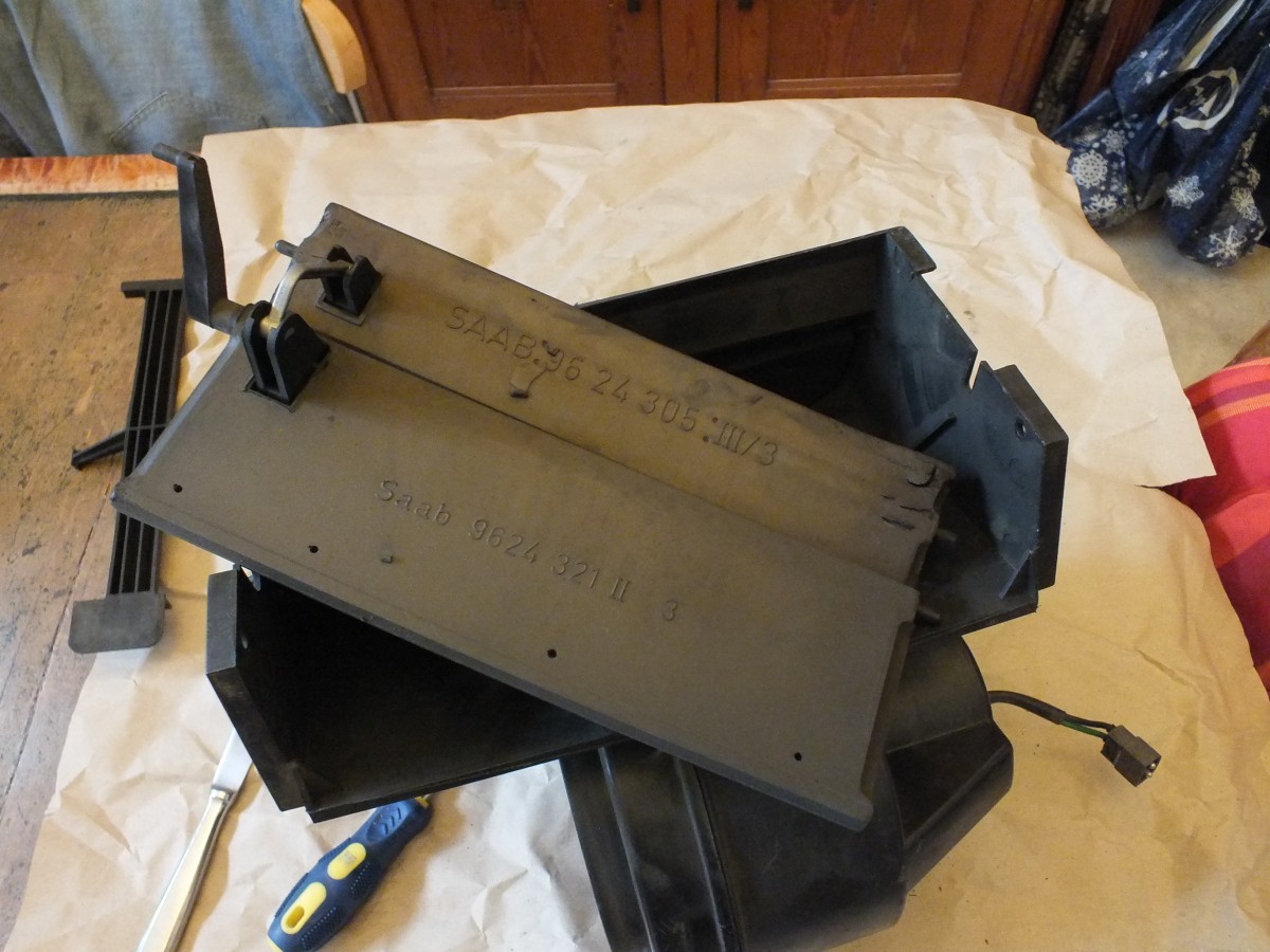

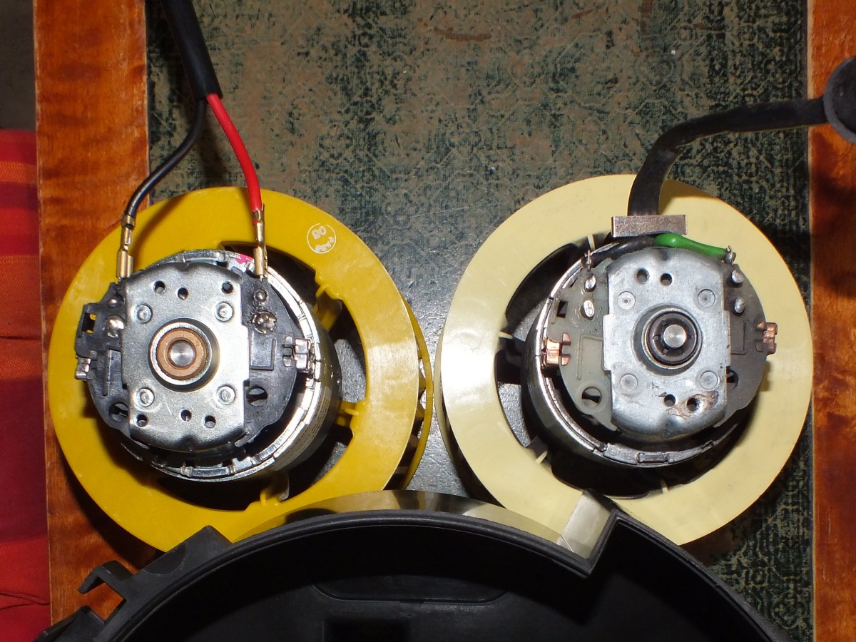

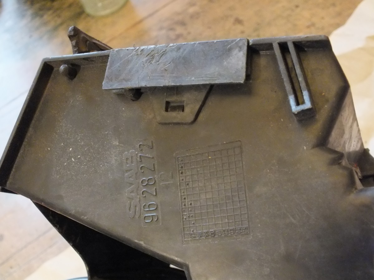

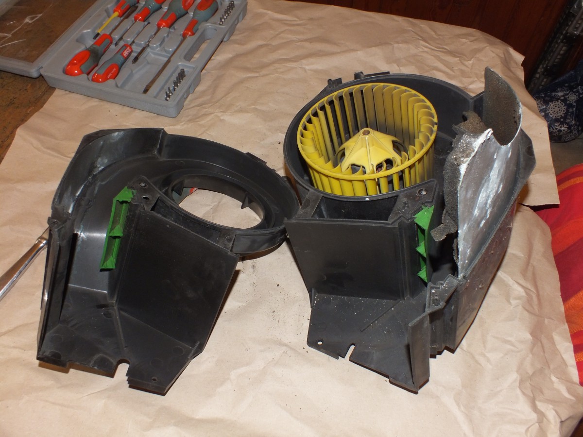

Das Gebläse auseinander bauen, von allen Seiten auf dem Tisch:
DSCF4035a.thumb.jpg.cb5e52b4196b461eb11893f6422b5284.jpg DSCF4036a.thumb.jpg.a4b030b4051ff8057d397836e904c7a1.jpg DSCF4037a.thumb.jpg.4d5fbeef75a01e88281b1ab1bcfb6220.jpg DSCF4038a.thumb.jpg.0ddc49bb6ea152af52b087d8a0791e08.jpg

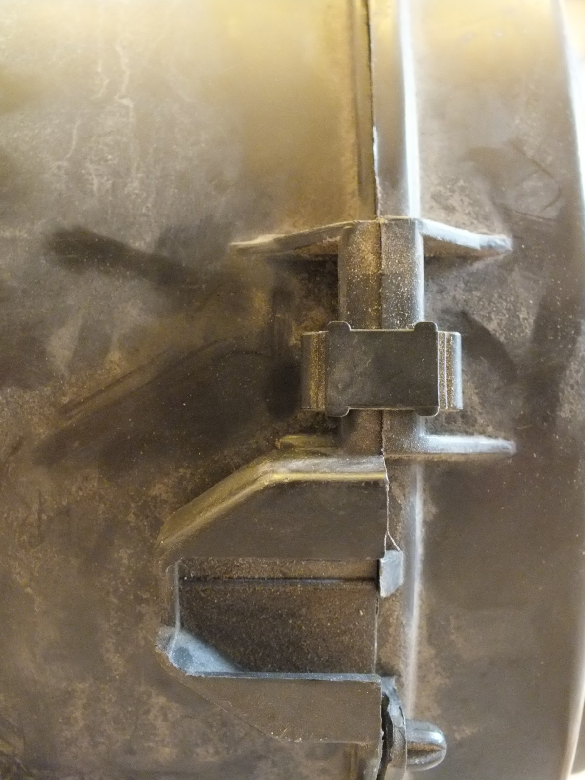

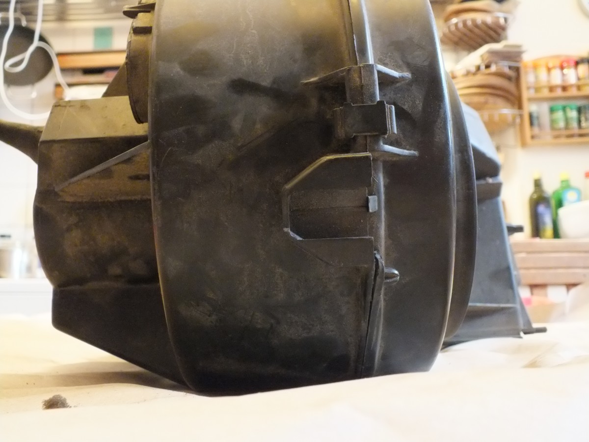

Auch hier ist beim Einbau wohl wieder etwas schief gegangen. Zeit ist halt Geld.

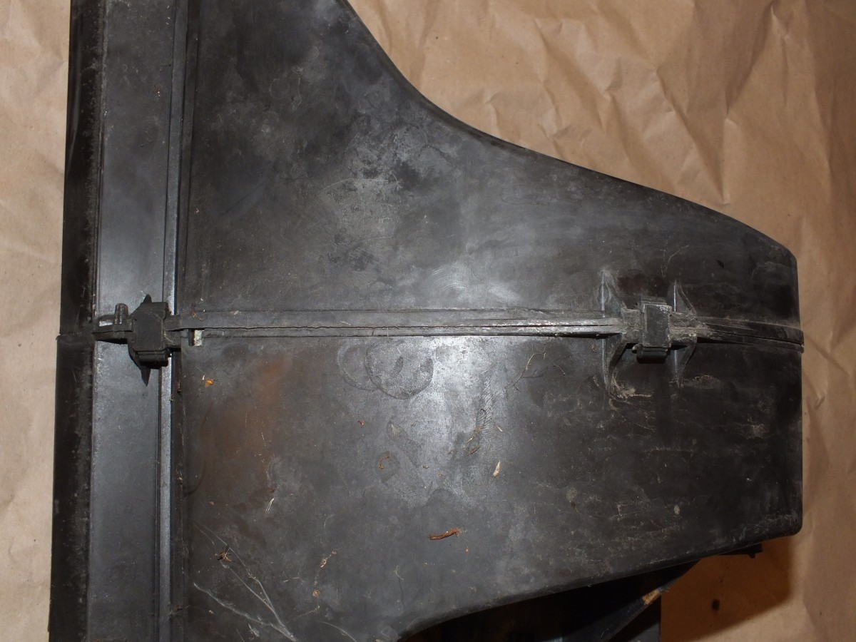

Mal mit Klappe zu.
Die drei Klipse müssen weg.
DSCF4041a.thumb.jpg.4352d0b38b0c8019b9ed9ed1d7435e17.jpg DSCF4043a.thumb.jpg.ab3d2285311212e08b61307cfbe75319.jpg DSCF4044a.thumb.jpg.aeeb506a11b2cc90f52b9ade0580e200.jpg DSCF4045a.thumb.jpg.dbf56b8c9c63f72708d14e085392ca3a.jpg
Kunststoffklammern rundum lösen und 2 (?) Schrauben rausdrehen, dann fällt das Ding auseinander:cool:

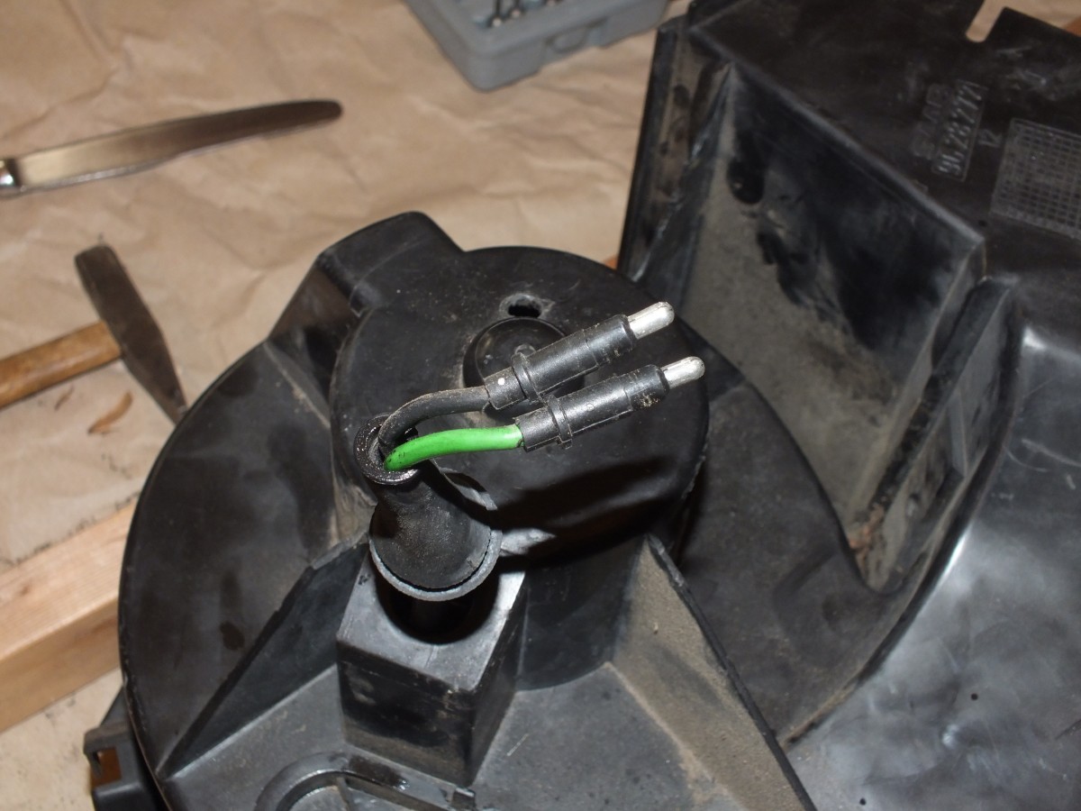

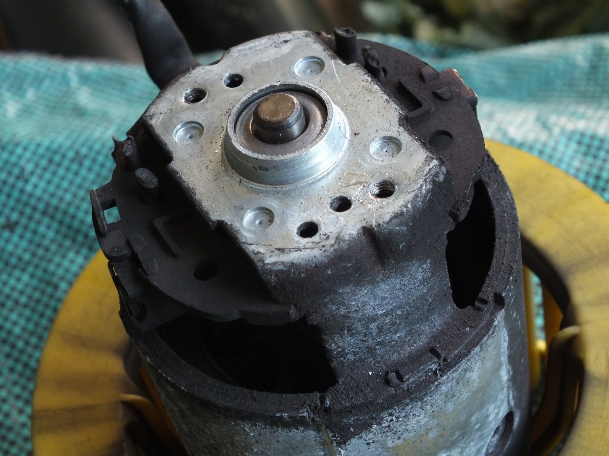

Nach Rausziehen des alten Motors wirst Du sehen, warum die Anschlüsse am Neuen gesichert werden sollten.
und weiter geht es:
Die Schraube hält das Gebläsegehäuse zusammen und natürlich die drei Klips.
Zu dem Stecker kommen wir später noch mal.
Die Schraube hält den Lüfter im Gebläsegehäuse.

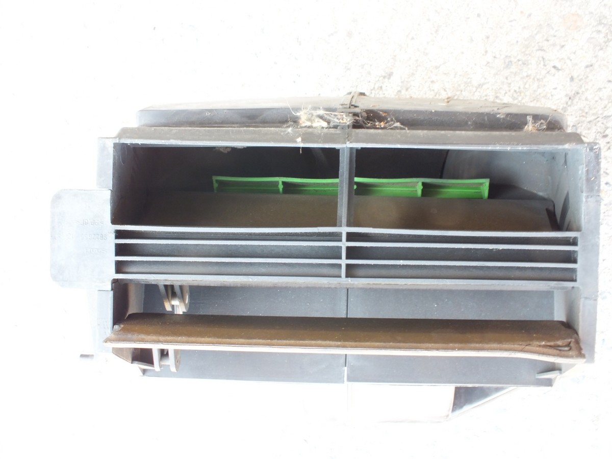

Hier wird die Abdeckung der Klappen gehalten. Klips beidseitig lösen.
DSCF4052a.thumb.jpg.b8a058255ab77081e5ee5ed322040289.jpg DSCF4053a.thumb.jpg.3c8f6037b1acf5fcf9d0d08537e0aa28.jpg

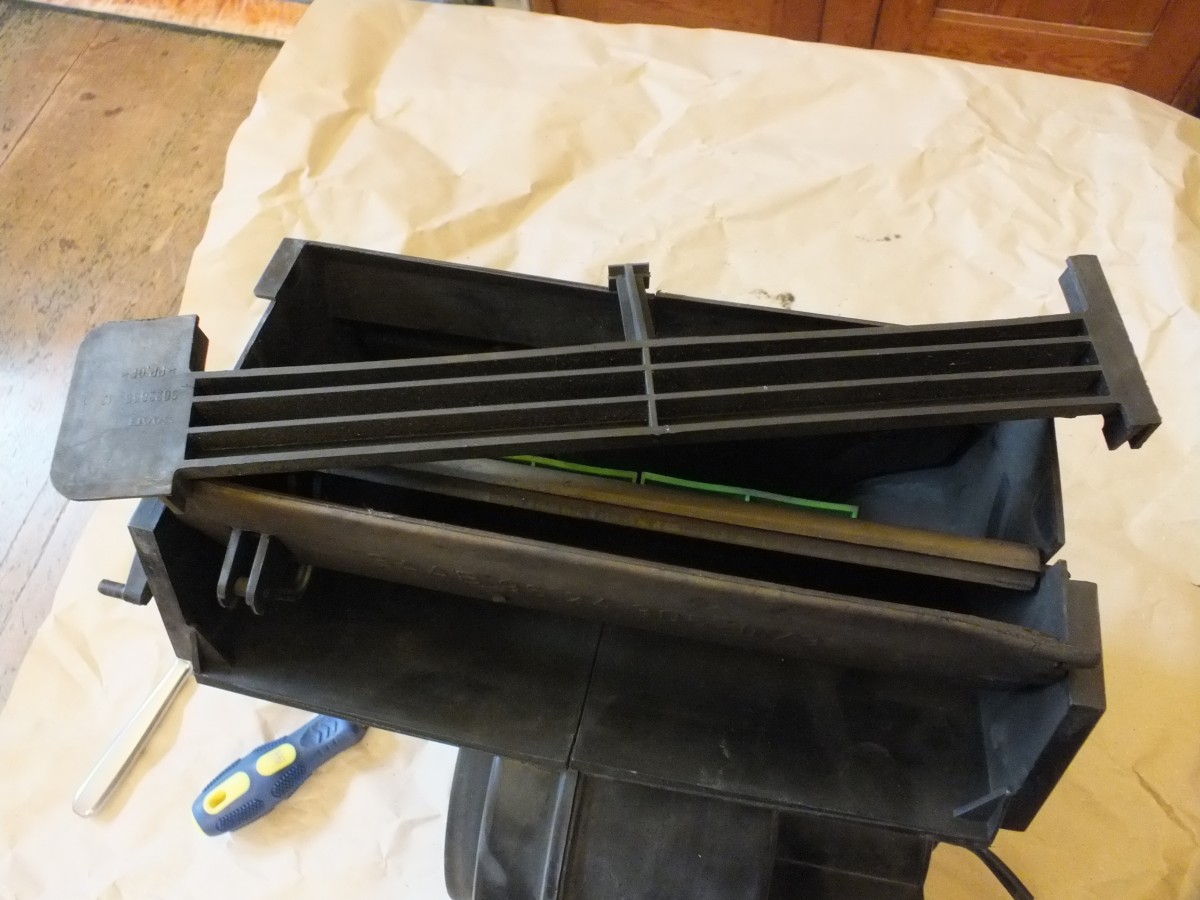

Abdeckung raus.

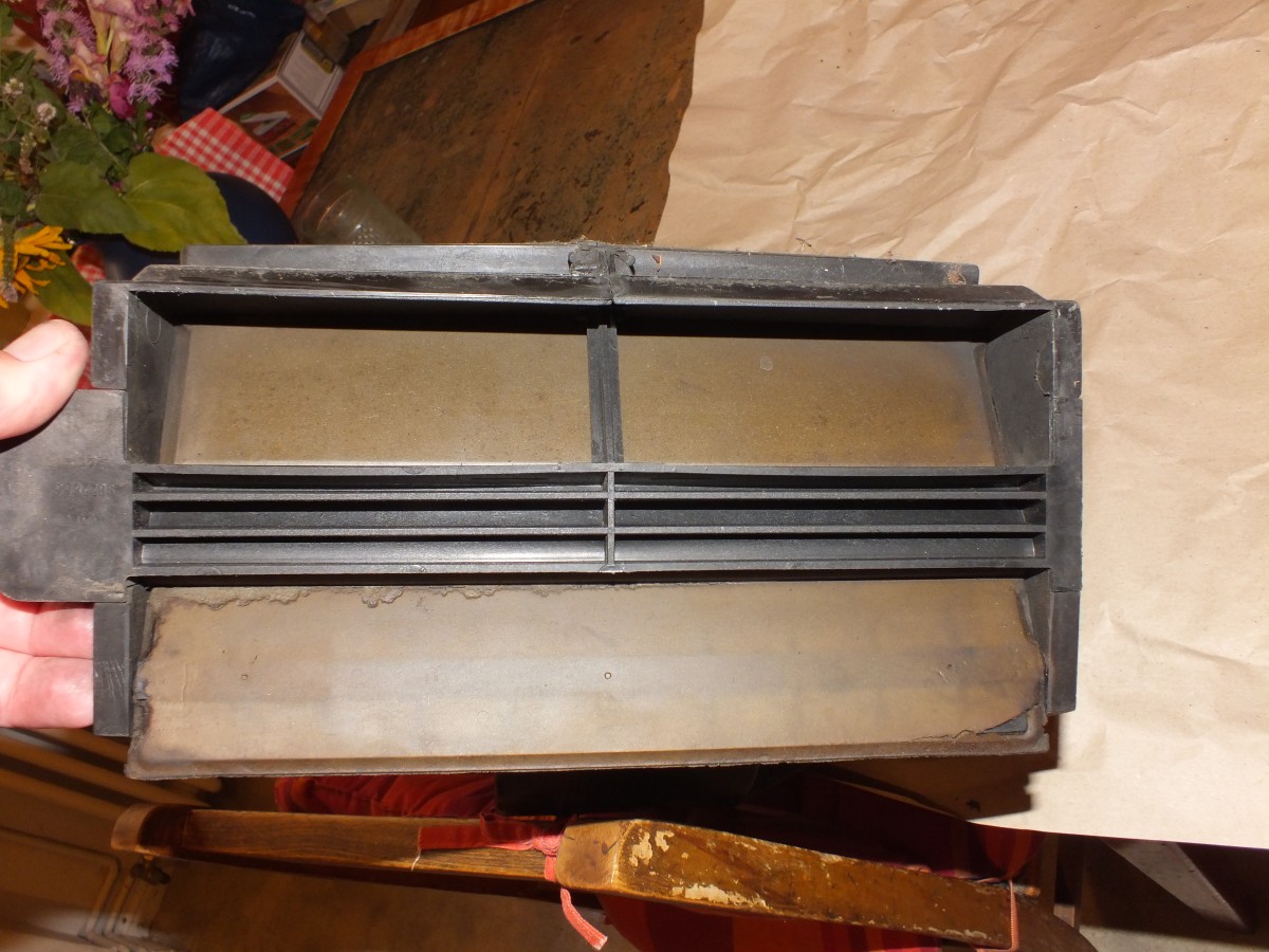

Klappen raus.

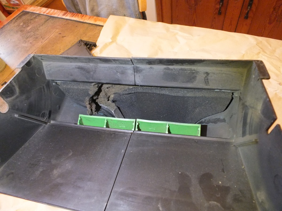

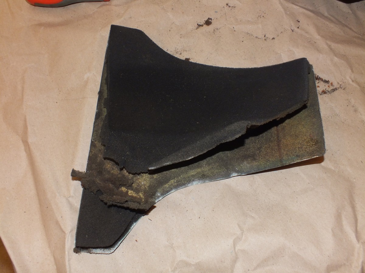

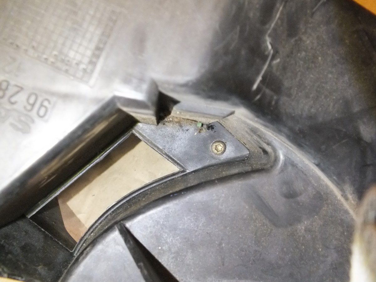

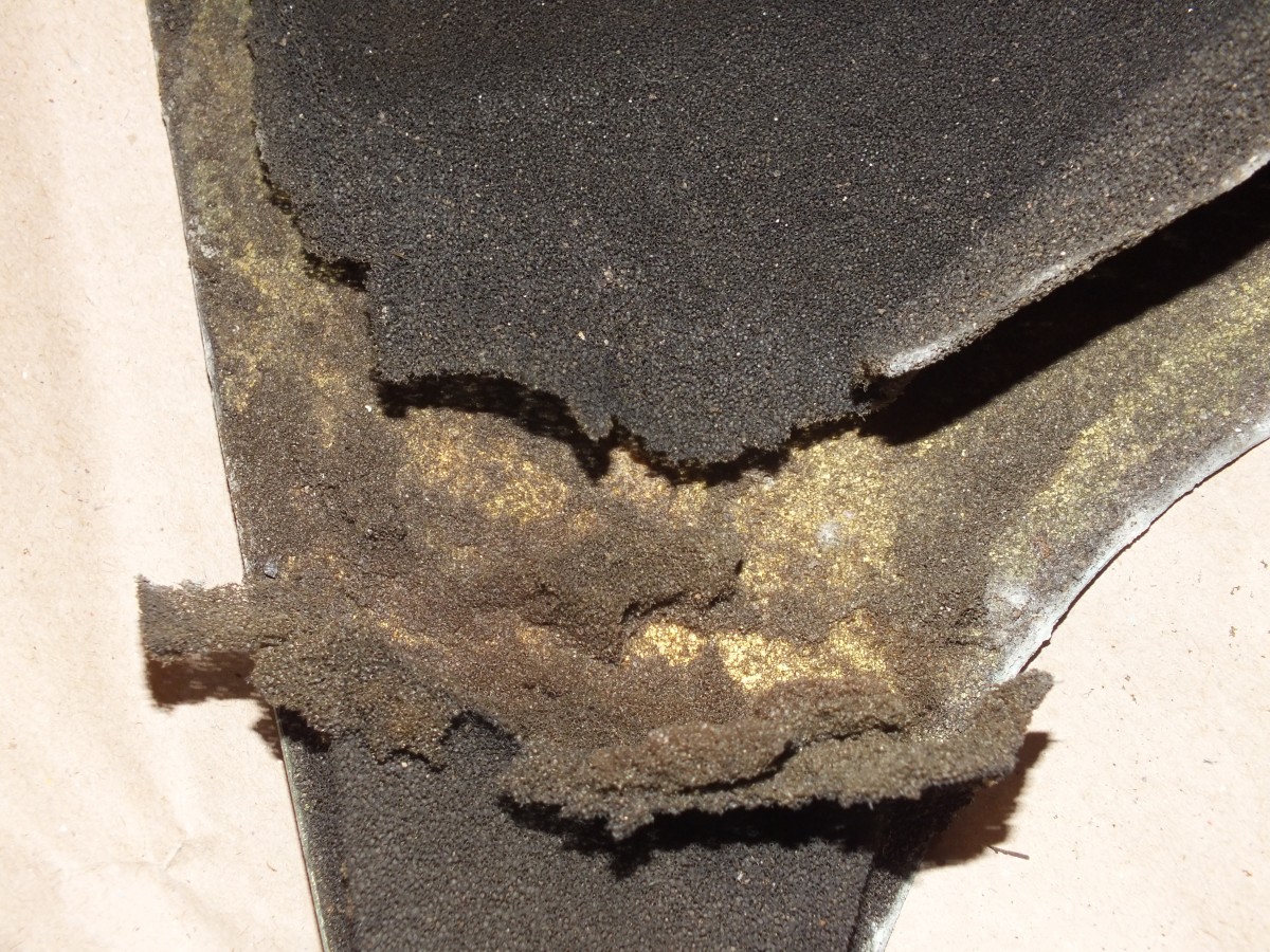

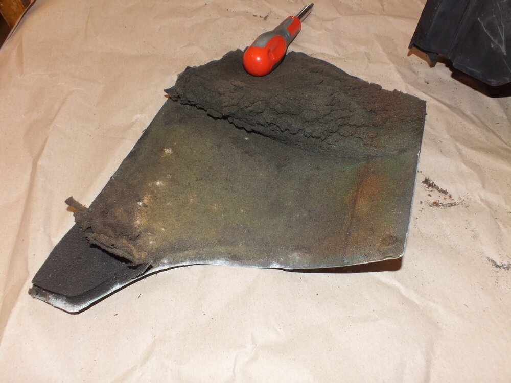

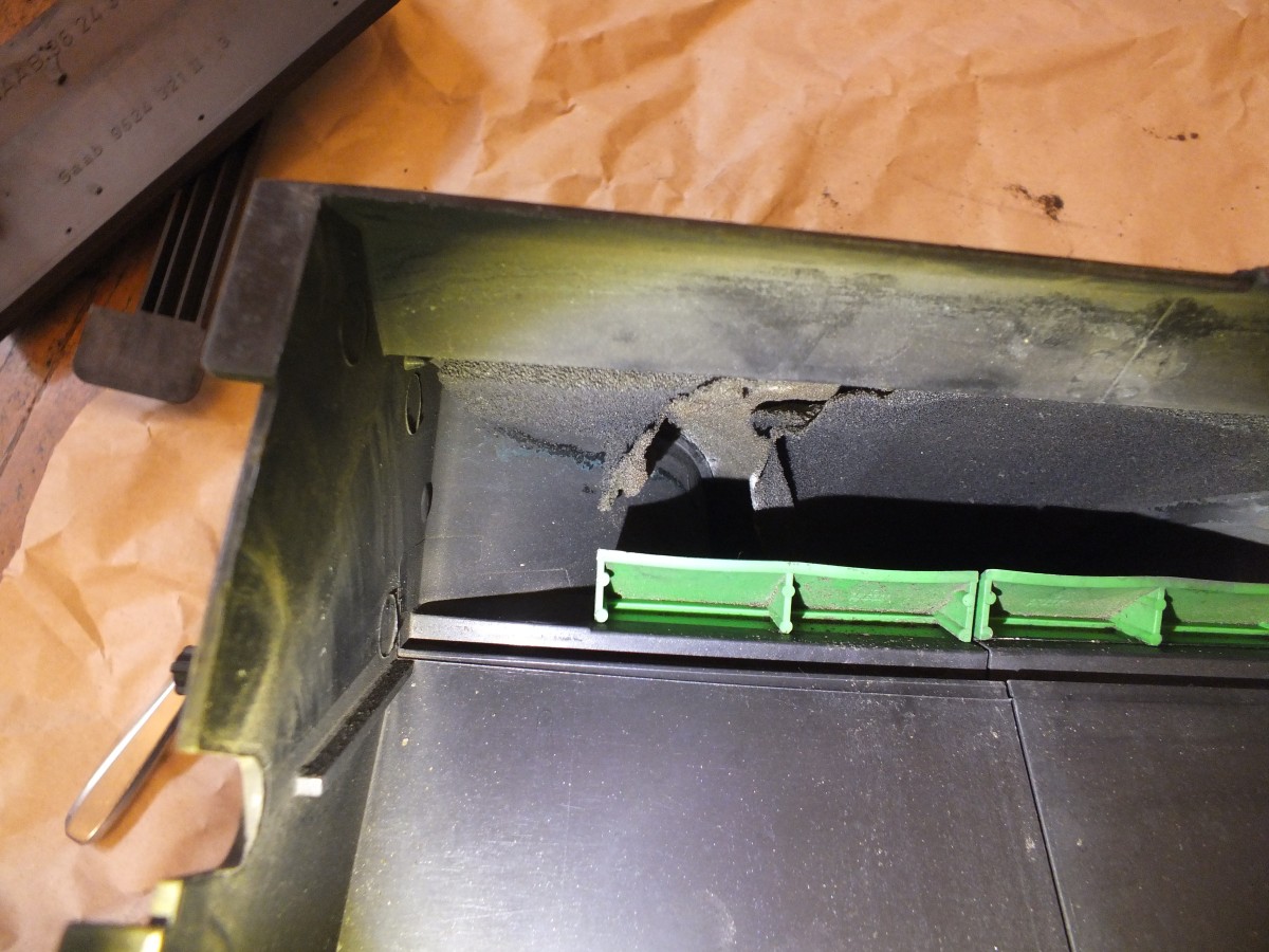

Der elende Schaumstoff, der versprödet und dann krümelweise im Innenraum landet. Warum der an einer Stelle so zerschlitzt ist, ist mir nicht klar geworden. Vom Lüfter dürfte es nicht sein.
Und weiter im Bild, nach dem Entfernen der drei Klips die Schraube raus und schon geht das Gehäuse auseinander.
DSCF4059a.thumb.jpg.165599f942a689dacc9cd24afb2b5b46.jpg DSCF4060a.thumb.jpg.04108a05c3bb5b39b9b0c24f377e03bb.jpg
Hier nochmals das Übel mit dem Schaumstoff.
DSCF4062a.thumb.jpg.74ff6b4e2634f85e762d6062602996a1.jpg DSCF4063a.thumb.jpg.47bacd9f8acffcd0da30647d7fddb42a.jpg DSCF4065a.thumb.jpg.8e8e9b188438eab4466eaf3f27eaf8f0.jpg

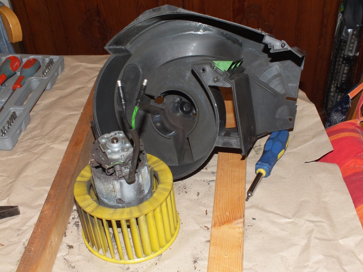

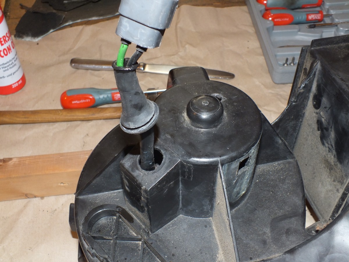

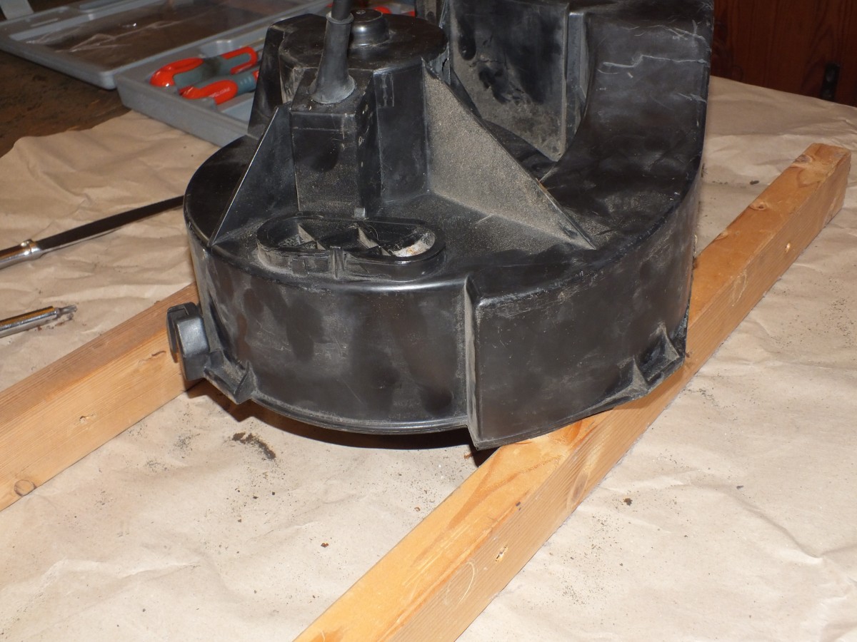

Nun den Lüfter aus dem Gehäuse raus. Schraube lösen.

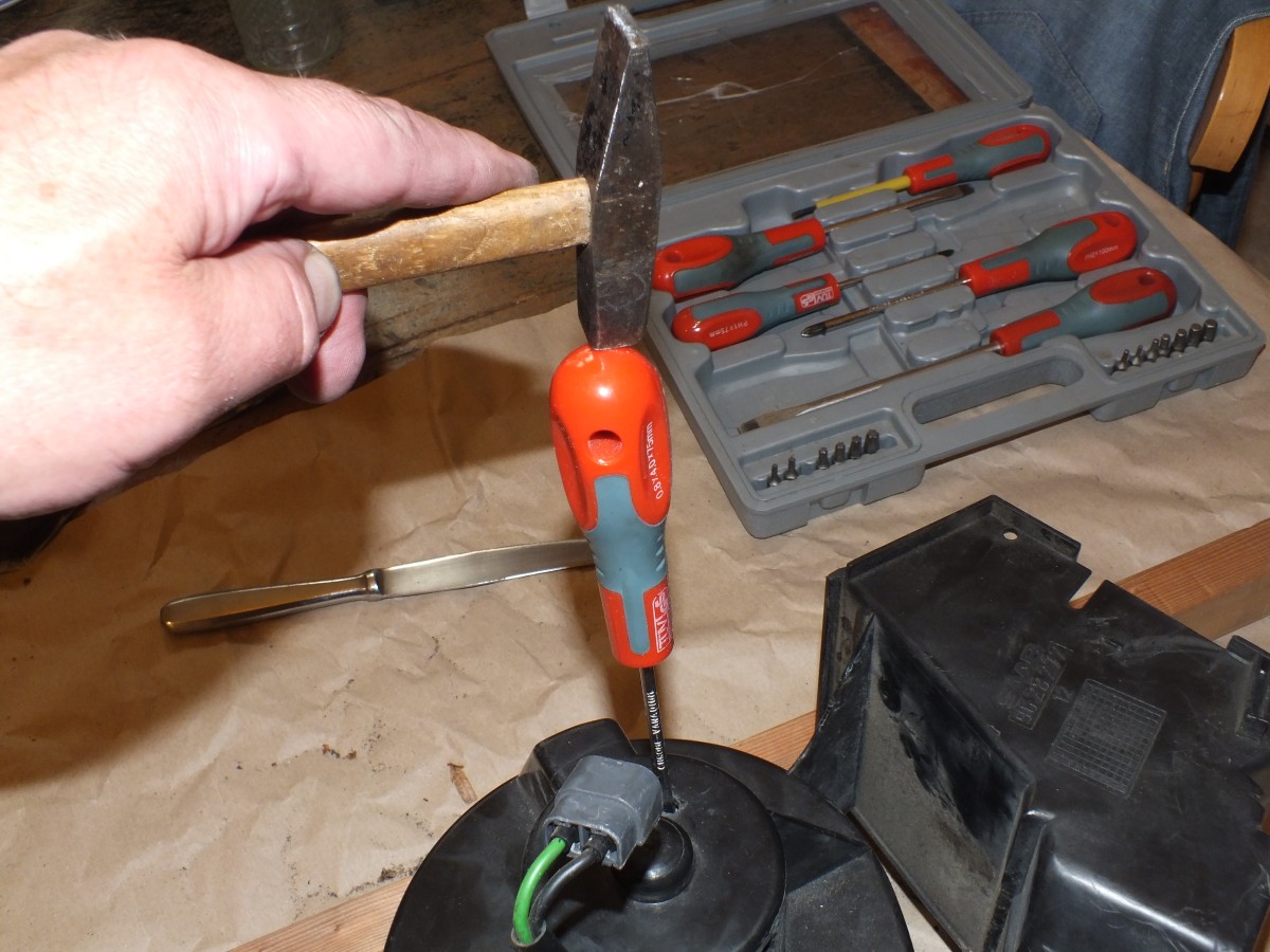

Gehäuse z.B. auf zwei Hölzer stellen und den Lüfter/Motor vorsichtig durch das Schraubenloch hinaustreiben.
DSCF4067a.thumb.jpg.333d1c85965f0ad549bfda29745b53e7.jpg DSCF4070a.thumb.jpg.bae6d2720853d97d8bf63d6eb3bcedfc.jpg

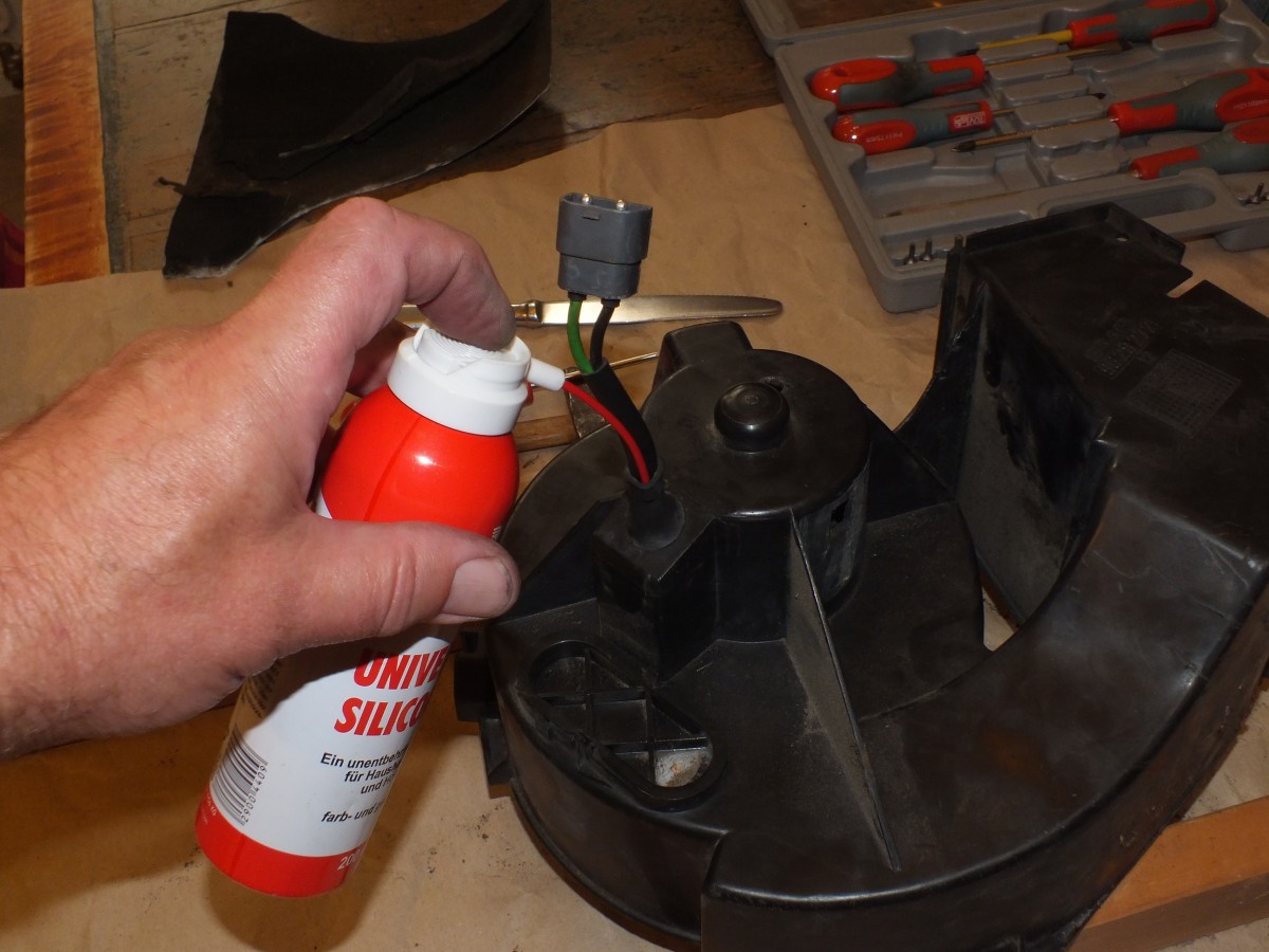

Etwas Silicon in die Schutzhülle, dann flutscht es besser.
DSCF4071a.thumb.jpg.067f46ff9b115e83846e22b0881defae.jpg DSCF4072a.thumb.jpg.458a96de0588985e2e5fa8937497a78a.jpg

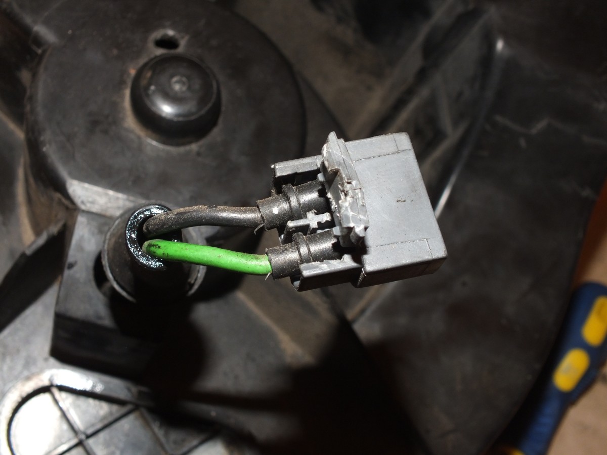

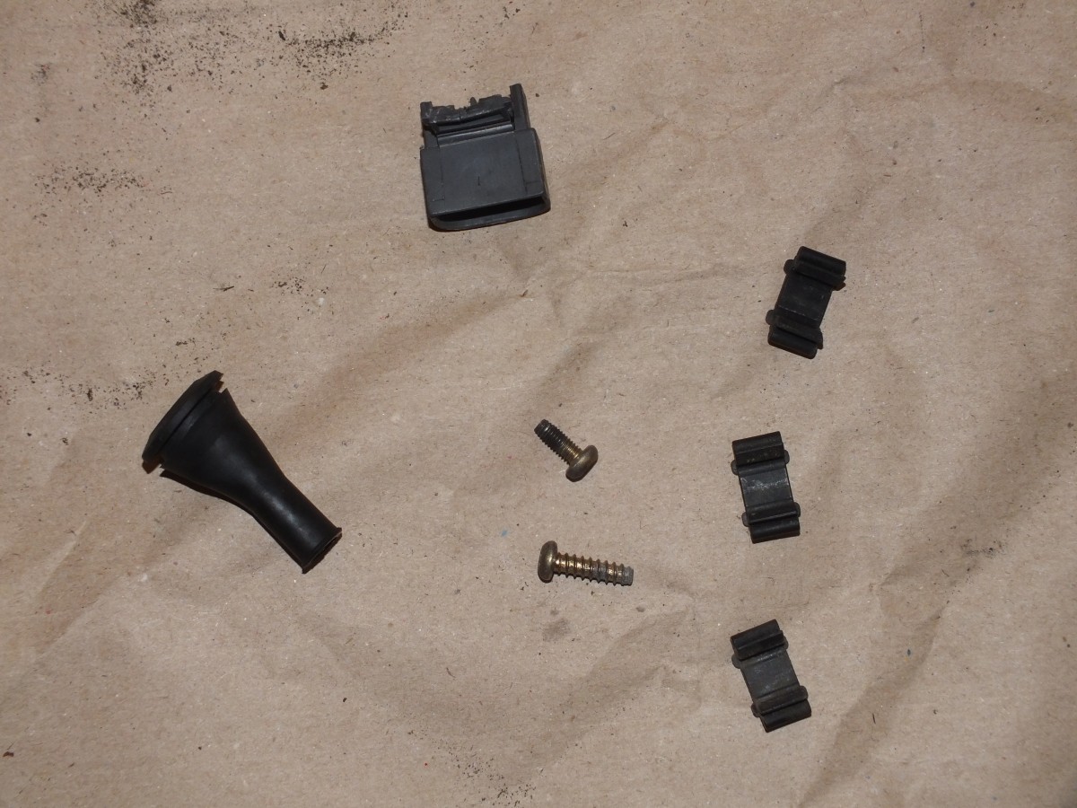

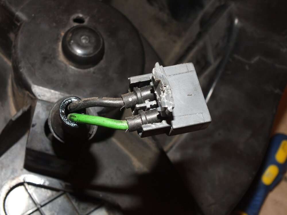

Jetzt kommen wir nochmal zu dem Stecker. Den öffnen und die einzelnen Kontakte herausnehmen, damit sie sich dorch das Loch im Gehäuse ziehen lassen.
DSCF4074a.thumb.jpg.02860e8dd03cd5a53249be67b53f5741.jpg DSCF4075a.thumb.jpg.7bcd55cddb44f2d9003d205894c14373.jpg DSCF4080a.thumb.jpg.c6092aecab7d19b4301d70ca59a9ff3a.jpg DSCF4081a.thumb.jpg.b20471bab235e7c89d2687109177fd3e.jpg DSCF4083a.thumb.jpg.7e183abee342edb769a2dc97a4805150.jpg
Diese Kleinteile sollten noch vorhanden sein.

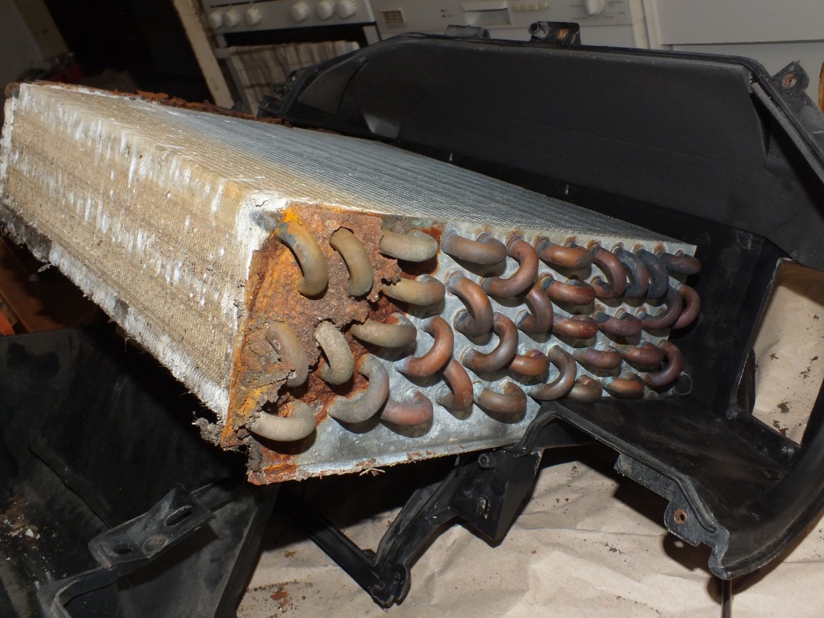

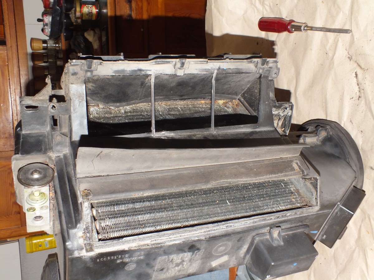

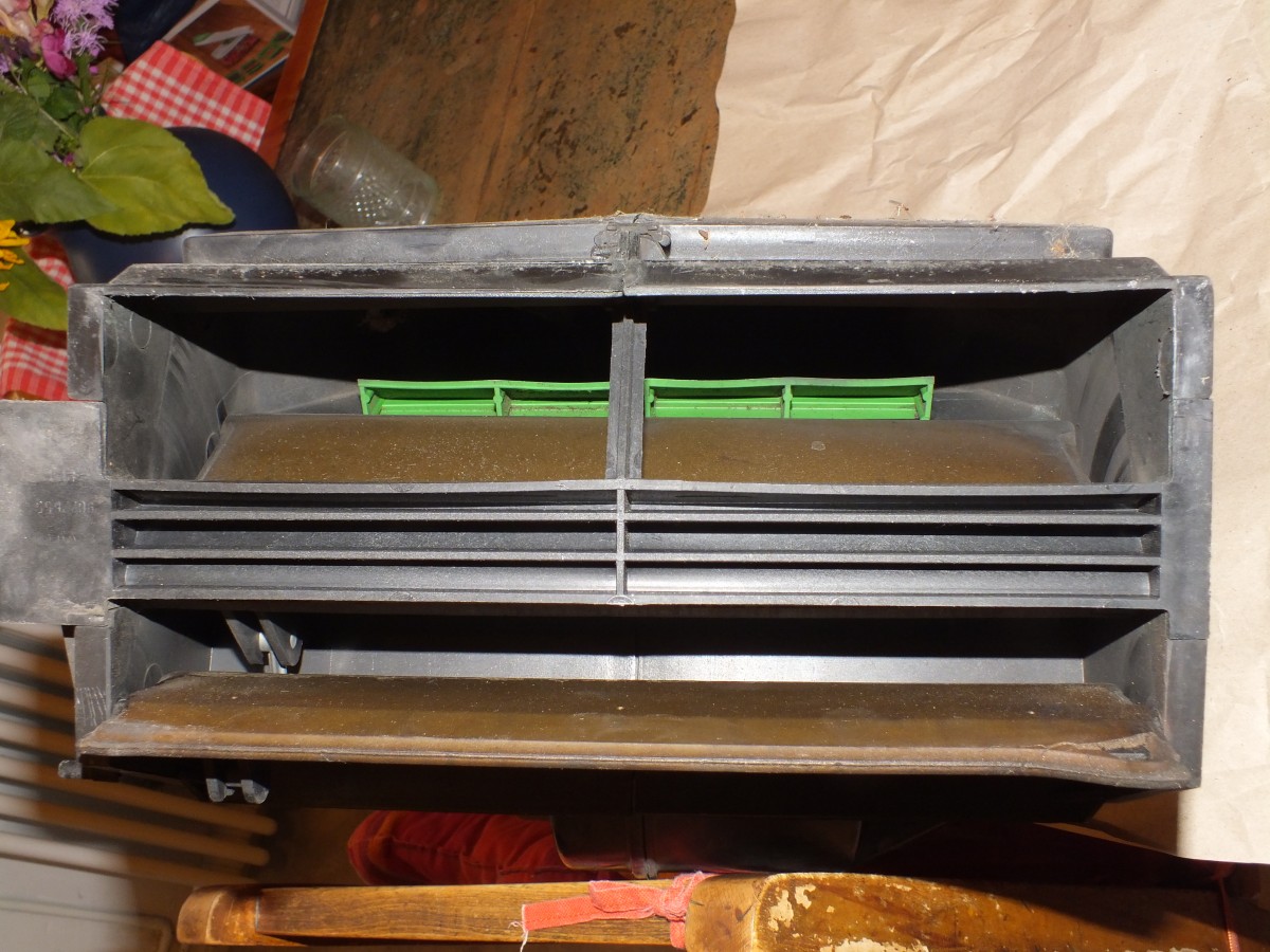

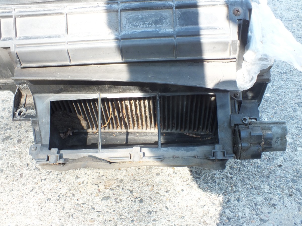

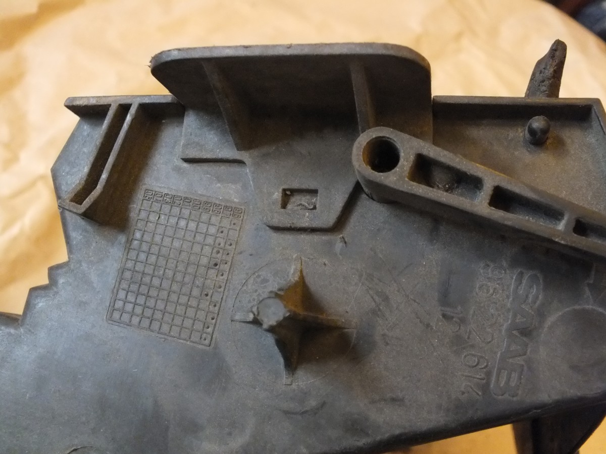

Kommen wir zum Klimakasten:

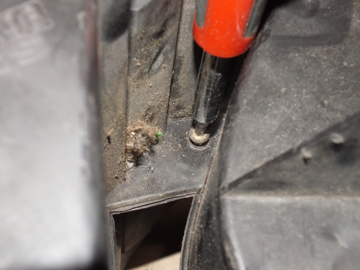

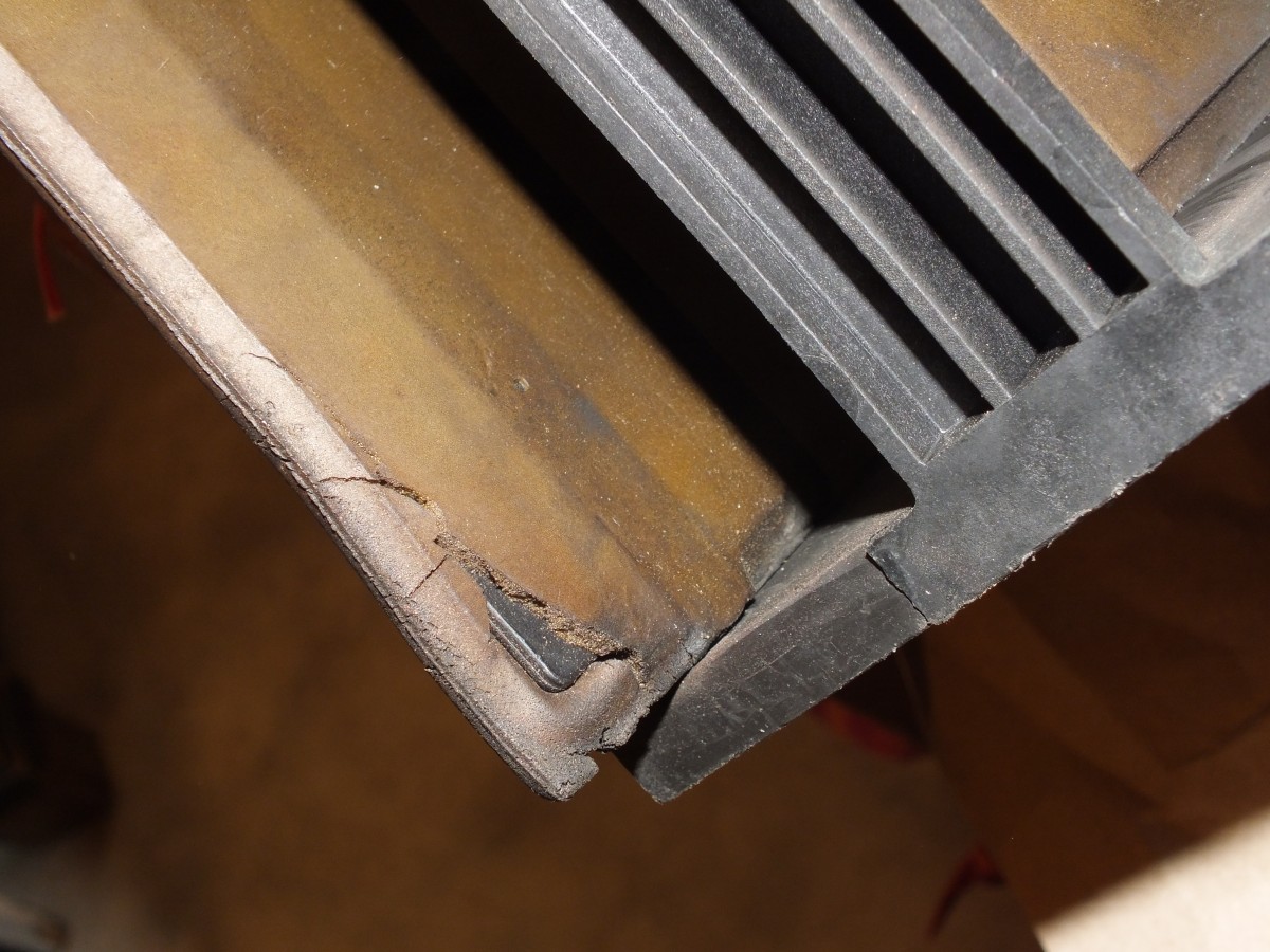

Einfach umlaufend die kleinen Schrauben lösen. Manche sind total verrostet. Bei einer ist dabei der Kopf abgebrochen.

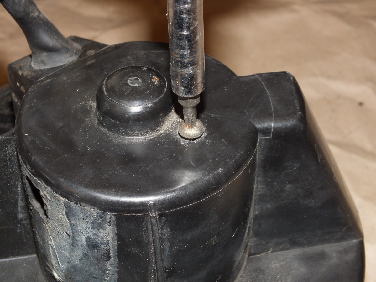

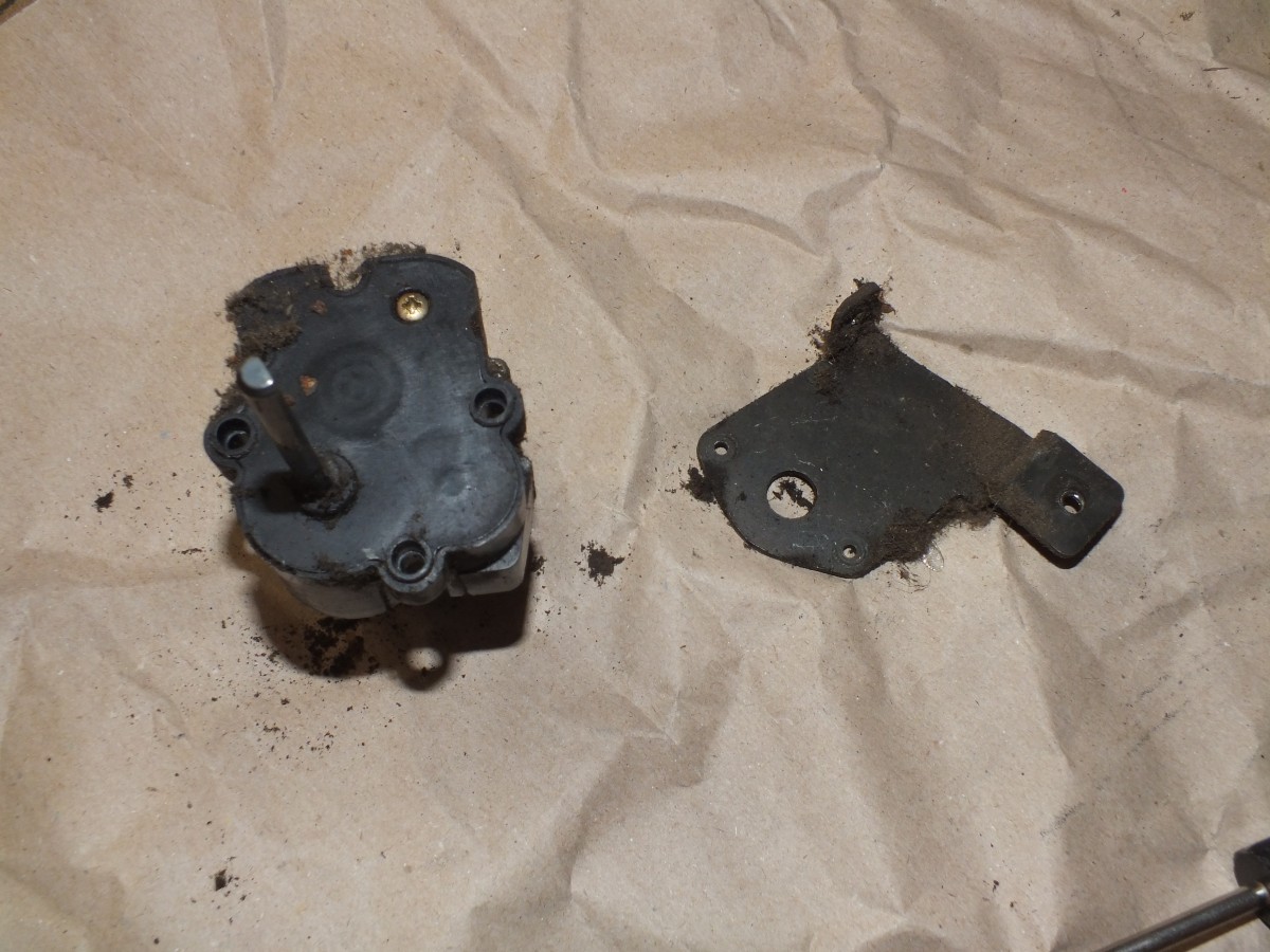

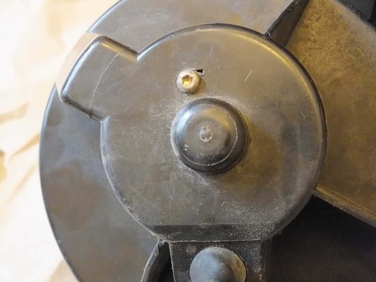

Der Umluftklappenmotor:

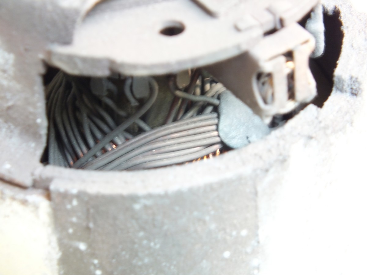

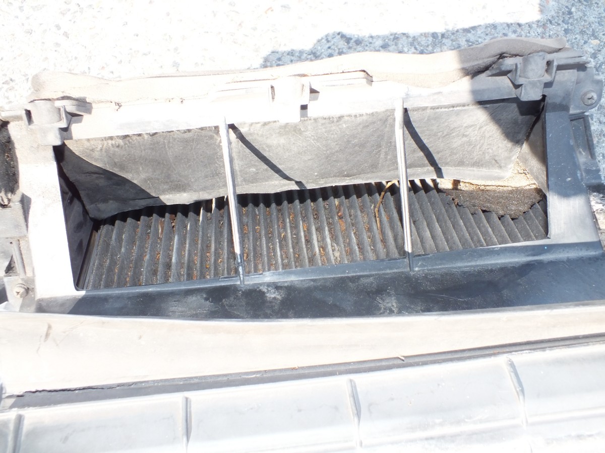

Total zu mit Rostteilen :mad:
DSCF4089a.thumb.jpg.93480c3c6cb2e28368db20e2f0fa80a2.jpg DSCF4090a.thumb.jpg.b1dd5a2877371ec7d28a8ee94437b426.jpg
Was ist das weiße Pulver ? Aluminiumoxid ?
Wer denkt sich das aus ? Das aus Stahl zu bauen. Ist das nicht klar, daß es weggammelt ?
