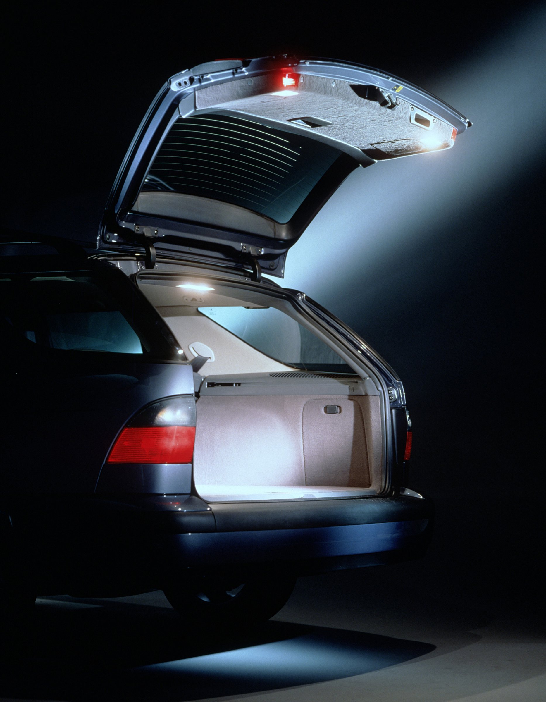

Auf einem US-Pressefoto des 9-5er Kombi ist eine Leuchte oben an der D-Säule abgebildet.
Gab es die auch bei europäischen Modellen?
An der D-Säule? Ich kenne nur die in der Heckklappe und im Dachhimmel hinten in der Verkleidung. Oder meinst du die?
Halt so wie in dem Bild.

Witziges Bild.
Überhaupt die Pressefotos. Ich kann mich erinnern, dass es sogar welche gab, wo die Lenkradtasten beleuchtet waren.
Ging m.M.n nie in Serie.
Auf deinem Bild ganz gut zu erkennen: die Innen Heckklappenentriegenlung.
Saab hatte mal vorgesenen...ähnlich wie beim V70 - 7 Sitze zu verbauen.
Deswegen die Entrieglung.
Die gabs wohl nur bis 2002 oder so.
Ist aber auch nie was aus den 7 Sitzen geworden.
Die ist für den Kombi und sitzt in der oberen Abdeckung in der Heckklappenöffnung.

Meiner hat an der Stelle allerdigs nur eine einfache Leuchte ohne Sensor...
Also so wie in diesem Foto abgebildet in der D-Säule?
[ATTACH]212164[/ATTACH]
Nein, die sitzt doch nicht in der D-Säule, sondern oben in der hinteren Abschlussverkleidung des Himmels - also zwischen den D-Säulen.

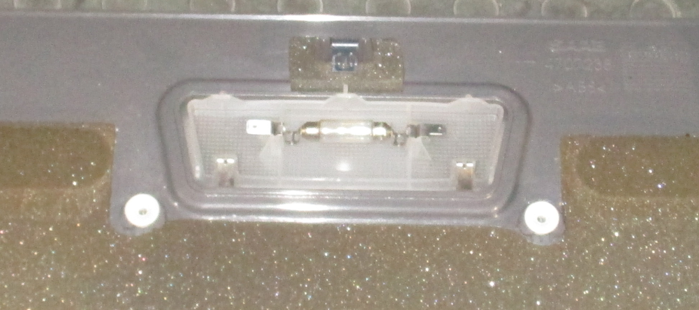

[ATTACH=full]212910[/ATTACH]
Das ist genau das, was ich gesucht habe!
Wenn meiner aus der Werkstatt kommt, schaue ich dort nach :)
Ja, zwischen und nicht oben an. Aber worauf wolltest du eigentlich hinaus? Das ist doch Standard, nur mit/ohne Sensor für die Alarmanlage. :hmmmm:
Ich hatte diese Leichte in meinem Fahrzeug bisher nicht wahrgenommen. Ist gerade in der Werkstatt...
Nun habe ich vor, das darin verbaute Leuchtmittel durch eine Retrofi-LED zu ersetzen.

Mein Fahrzeug ist immer noch in der Werkstatt, aber ich konnte das Licht im Laderaum nun erstmalig sehen. Der Glühfaden der Soffitte scheint ausgebrannt zu sein.
Nach 20 Jahren kann auch eine Glühlampe mal kaputt gehen...
So, ich konnte die Soffitte im Dach zwischen den D-Säulen durch eine MaXtron LED ersetzen :)
