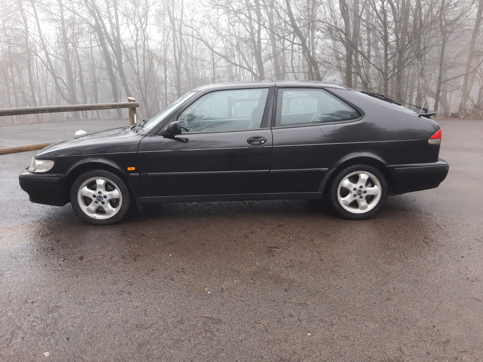

Der Grund, warum, das blaue Coupé noch warten muß... meine Gas-biene... 131PS mit Gasanlage, knapp 300tkm auf der Uhr und schnurrt nach anfänglichen kleinen Zicken wie eine Eins!!!
Makaberes am Rande... der Parkplatz, auf dem ich dieses Foto machte, war ein paar Wochen später der Ort, wo die beiden Polizisten getötet wurden... bin am Sonntag dran vorbeigefahren, und sah das Blumen-/Kerzenmeer... werde bei nächster Gelegenheit 2 Kerzen dorthin mitnehmen... :-(
