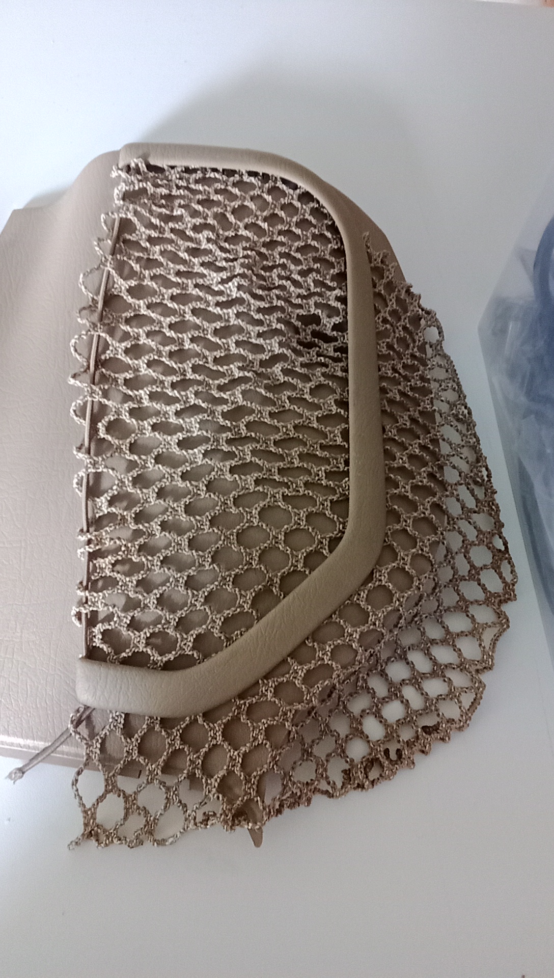

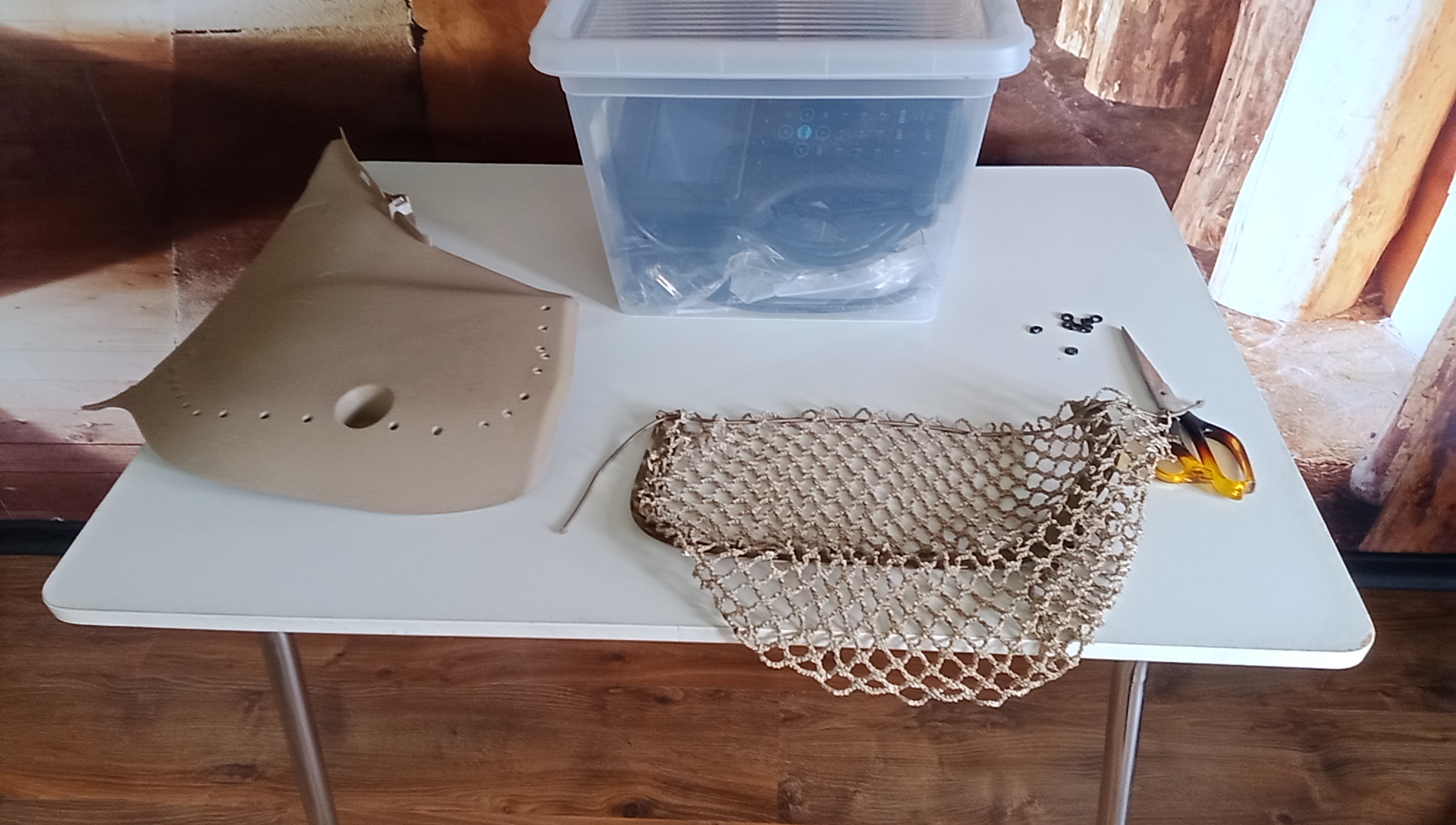

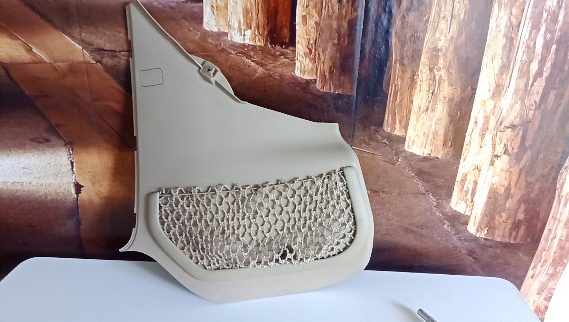

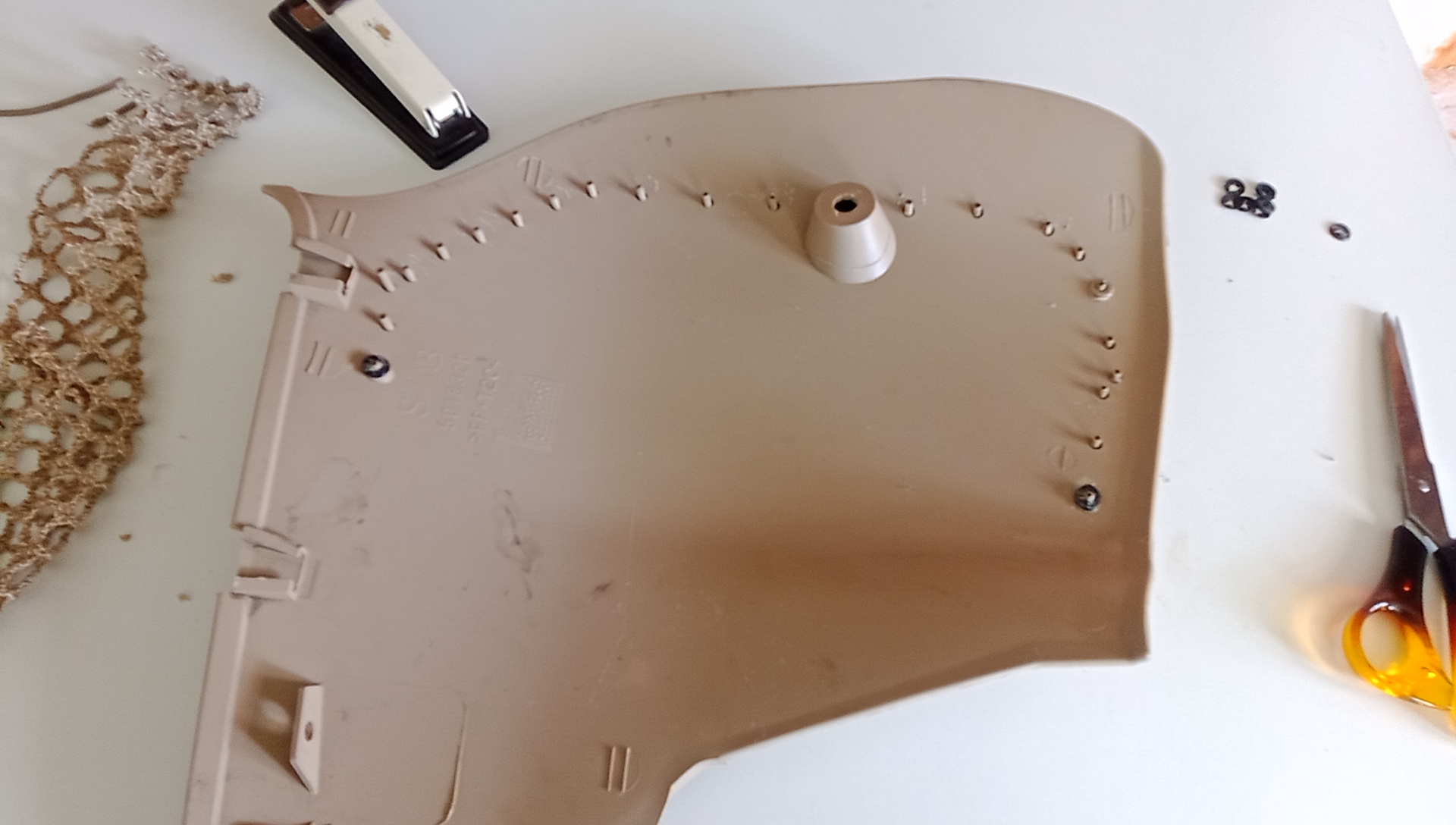

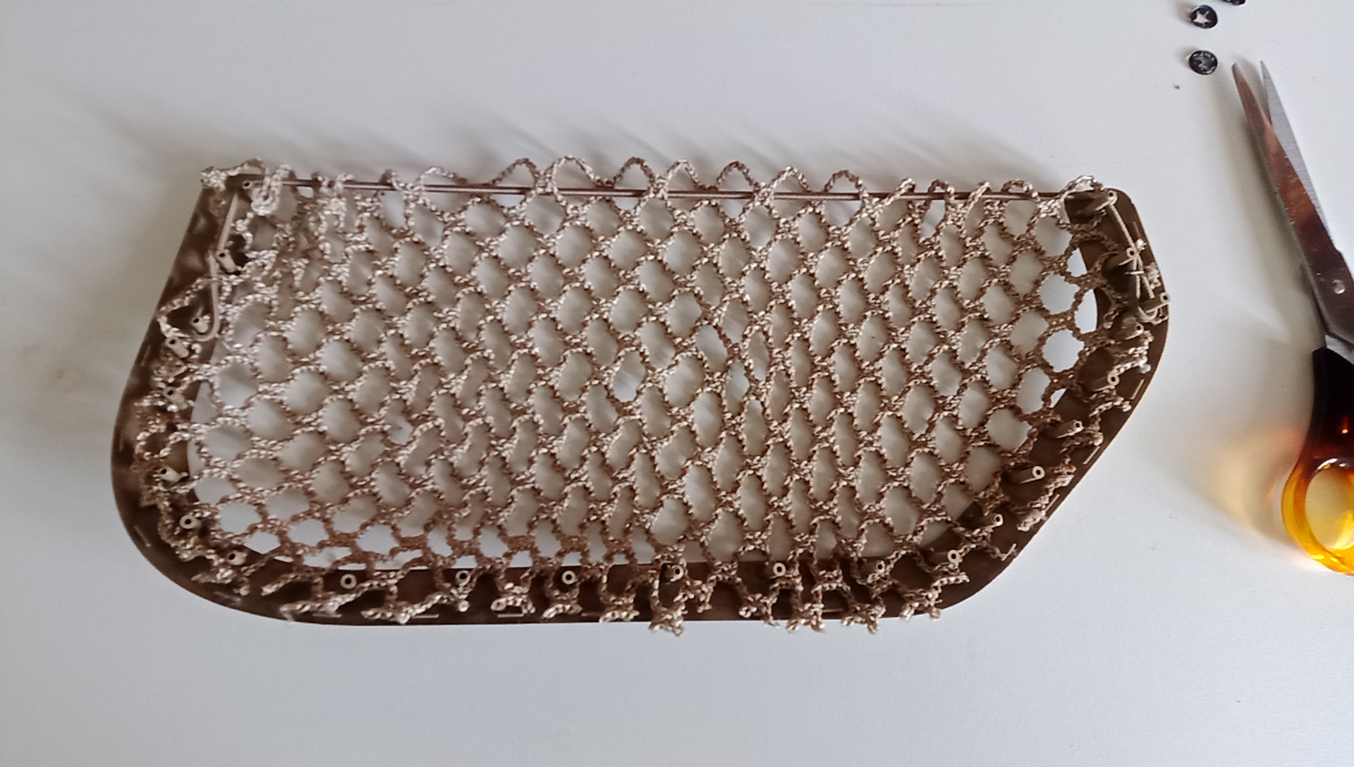

Das Gepäcknetz sieht jetzt wieder besser aus, finde ich.
Eigentlich ist es nicht das Netz an sich, was für diesen Labberlook verantwortlich ist, sondern die obere elastische Schnur. Diese hatte keinerlei Spannkraft mehr, ich habe sie ausgetauscht und dabei das Netz etwas verkleinert. Ich habe nicht vor dort große Dinge abzulegen, daher passt das so für mich.
