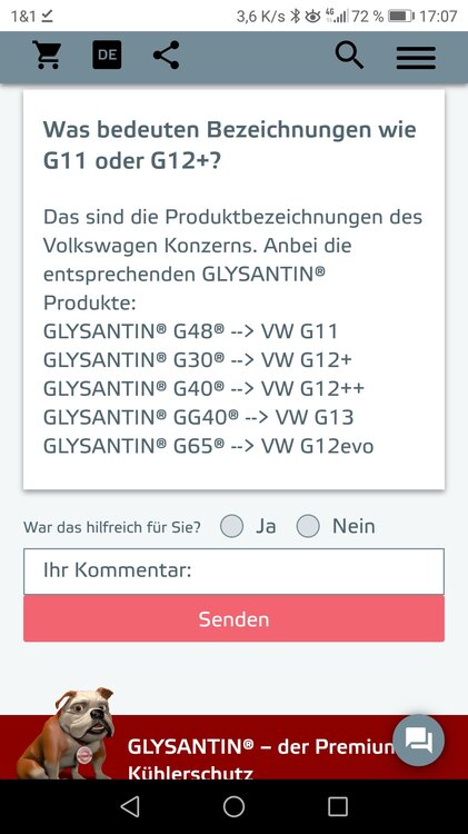

Zu G12 vs. G30
Ich revidiere also meine vorherige Aussage zu G12.
