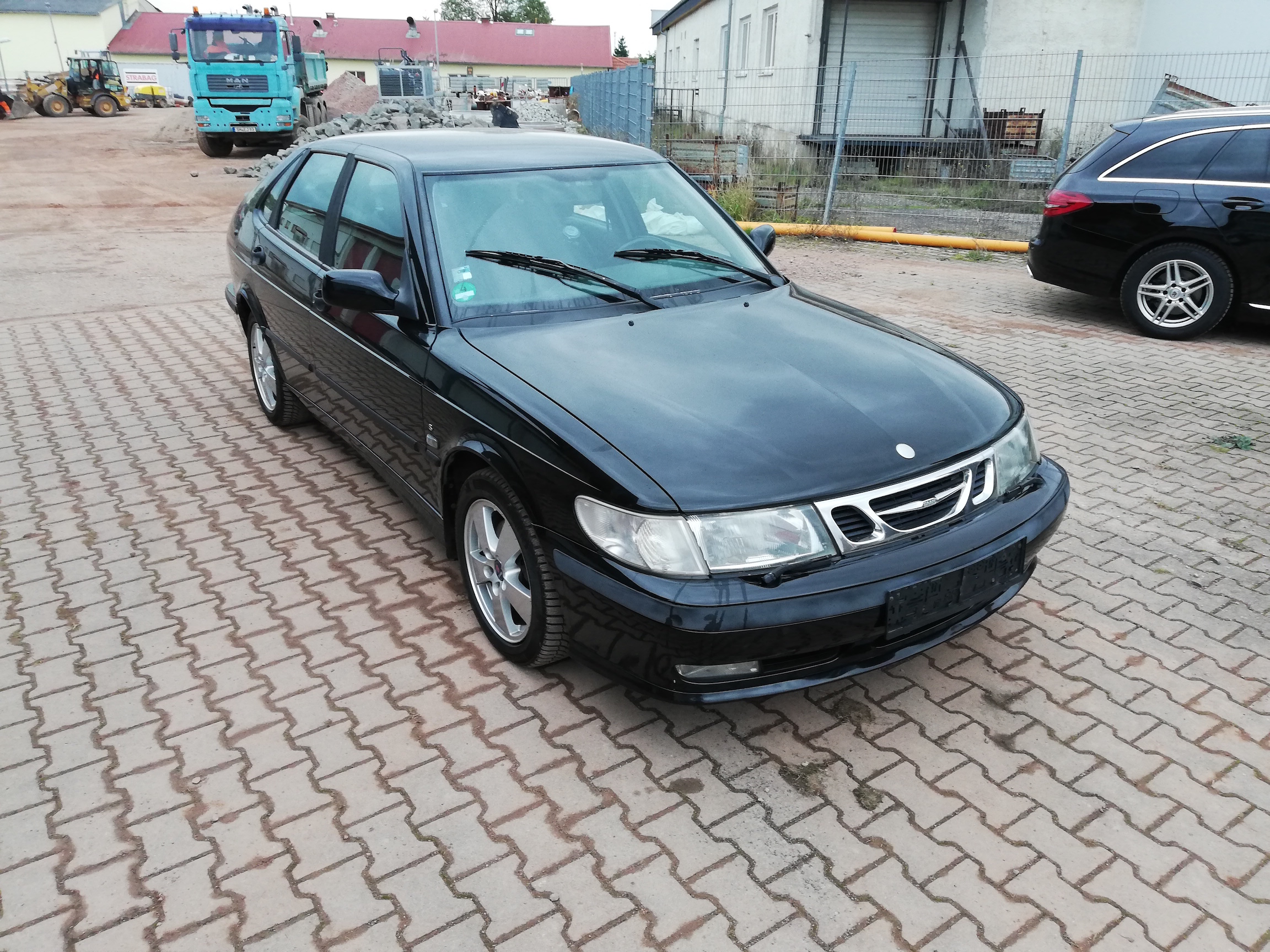

Nun habe ich mich entschlossen einen 9-3er Hirsch auszuprobieren und Ihn wieder Leben einzuhauchen.
Hier das Objekt
Ich bin gespannt, was mich erwartet ;)

Moin Turbo-Basti,
hast Du das Objekt Deiner Begierde schon erstanden?
Hast Du es schon besichtigt?!
Ich habe auch so eine Limo und kann die eigentlich sehr empfehlen. :top:
Erstmal fiel mir die Stoffausstattung mit dem Brandloch im Vordersitz unangenehm auf.
(Dann noch die verblichenen Embleme und die zerbröselte Gummilippe vom Kühlergrill...naja...Petitessen)
Das ist nichts großes, aber wenn ich ein Automobil zu einem guten Preis verkaufen möchte,
dann melde ich es doch nicht ab! :confused:
Zu einer Probefahrt gehört eine ordentliche Runde auf öffentlichen Strassen.
Insofern würde ich den Preis so nicht anstandslos bezahlen wollen/können.
Egal wie gut der aussieht.
Von außen macht der Wagen einen sehr guten Eindruck.
Keine Bilder von unten. :hmpf:
Die entscheidende Frage lautet: Wie sieht es mit Rost aus?
Die Karosserie und die Radhäuser müssen genau in Augenschein genommen werden!
Das geheime Hobby dieser Wagen heißt Rost!
Ist die passende Gummimatte auch original? Wäre schon cool.
Die Radioantenne sieht nicht original aus.
Ansonsten so ziemlich alles in einem unverbasteltem Zustand.

Ich will den Wagen nicht madig machen, dich allerdings dahingehend sensibilisieren, dir die Substanz gwnau anzuschauen. Die Investitionen, die nötig sind, einen durchgerosteten Wagen TÜV-fertig zu machen, können schnell den Kaufpreis erreichen, oder übersteigen. Die Frage ist, ob du den Wagen verbrauchen, oder ihn tatsächlich aufbauen willst.
Mein Tipp unter anderem: hintere Seitenverkleidungen im Kofferraum lösen und dahinter schauen. Mein Wagen sah tipptopp aus, als ich ihn kaufte. Irgendwann merkte ich, dass der Kofferraum feucht ist. Beide Radhäuser waren unten am Übergang fast komplett von vorne bis hinten durchgerostet. Um das ordentlich machen zu lassen, ist einiger Aufwand nötig.
Dem kann ich nur zustimmen. Es gibt doch ein paar knifflige Stellen, die ins Geld gehen, wenn man es nicht selbst machen kann.
- Kofferraumboden zu Radhaus seitlich, wie von jungerrömer gerade benannt
- Stoßdämpferaufnahmen hinten
- Befestigung der Hinterachse an den beiden Längsträgern
- Federteller hinten
- Schwellerenden (vorne hinter der Radhausinnenschale, hinten unter der Schwellerverkleidung)
- Radläufe hinten insb. beim 5-Türer, da rostet z.B. gerne die Stelle wo die kleine, kurze Zierleiste sitzt
- Unterboden und Reserveradwanne alle mit Stopfen verschlossenen Löcher
- Unterboden überall wo es Blechüberlappungen gibt

So! Habe zugeschlagen....Der Preis wurde um einiges nach unten korrigiert, da ich mit schlagkräftigen Argumenten (dank Euch) gekontert habe.
Immer dabei, Schraubenzieher und Lampe! :)
Zum Positiven:
  • Ich habe eine "dicke" Mappe mit Rechnungen, Belegen und Reperaturen der Vorbesitzer, die bis zum Verkaufsdatum 2002 zurückliegen. Alle TÜV/ASU Berichte etc. Allein in den letzten 5 Jahren sind knapp 3500€ in den Wagen gesteckt worden. Also, sehr gute Motorpflegezustand!
  • Vorderachse (alle Lager, Lenker, Dämpfer, Bremse) neu!
  • Hinterachse (teilweise erneuert)
  • Auspuff, ab KAT neu!
  • Klimakompressor, neu!
  • Eine Kiste mit Ersatzteilen, mit unter APC-Ventil, Dichtungen, Relais, Zündverteiler, neu von Skandix
  • gepflegter Zustand und de Wagen stand trocken in der Halle
Negatives:
  • Wagen hat durch die Rückleuchten Wasser gezogen (wurden erneuert), Reservemulde aber trocken, ganz leichter Rost an den Stopfen, von unten nichts zu sehen
  • Radläufe hinten wurden schon mal gemacht, fangen ganz leicht wieder an (nix wildes)
  • Aufnahmen hinten auch sauber
  • Schweller, Türen sauber
  • !!! Nach dem ich mir mehrere 93er angeschaut habe, habe ich auch bei diesem Exemplar ein Loch gefunden!!! Und zwar linker Radlauf vorne hinter der Batterie und vor dem Servoflüssigskeitbehälter. (vergebt mir, habe mich noch nicht mit dem Motorraum auseinander gesetzt) Dort ist ein Steuerrungsgerät angeschweißt...Dahinter konnte ich den Schraubenzieher mit etwas Druck durchstecken! Ich vermute dahinter ist der Radinnenhaus-Spritzschutz. Hier müsste die Stelle rausgetrennt und mit einem Blech + Versiegelung versorgt werden.
  • Neue Stoßstange hinten / vorne + Grill (nicht mehr schön)
  • Pixelfehler
Ich bin gespannt, ob ich mit der ersten Ferndiagnose nun Glück habe oder ins Klo gegriffen habe! :biggrin:
mfg Turbo-Basti
Schön, dann hoffen wir mal, daß sich sonst nix weiter findet bei genauerem hinsehen.
Reserveradmulde:
Mach die Stopfen raus, entroste alles, neu lackieren und versiegeln, und am besten neue Stopfen verbauen statt den alten verhärteten.
Rostloch hinter der Batterie:
Die Stelle kommt öfters mal vor. Der Rost kommt von der Radkastenseite. Dort ist die Radhausinnenschale anliegend, darunter sammelt sich mit der Zeit Dreck und der Lack wird durchgescheuert. Dann tun Wasser und Salz ihr übriges und irgendwann ist da ein Rostloch. Ist aber recht einfach zu beheben, wenn man mit Blech und Schweißgerät umgehen kann.
Radläufe hinten:
Rost in der Blechüberlappung lässt sich nicht von außen beheben. Da hilft dann nur raustrennen, neu einschweißen. Ansonsten, wenn es auf den Flächen ist, kann man das abschleifen, Rostumwandler, neuer Lackaufbau.
Glückwunsch - die Substanz scheint ja wirklich gut und anstehenden Arbeiten scheinen überschaubar zu sein!

Danke Erik, ich habe schon schlimmeres Vermutet. Na dann muss ich meinen Nachbarn mal an den Schweißbrenner bekommen. Der schweißt zwar sonst nur Sterne, aber die kennen sich ja bekanntlich damit aus.
Radläufe sind nur oberflächig! :)
An welcher Stelle ist der Radlauf-Rost?
