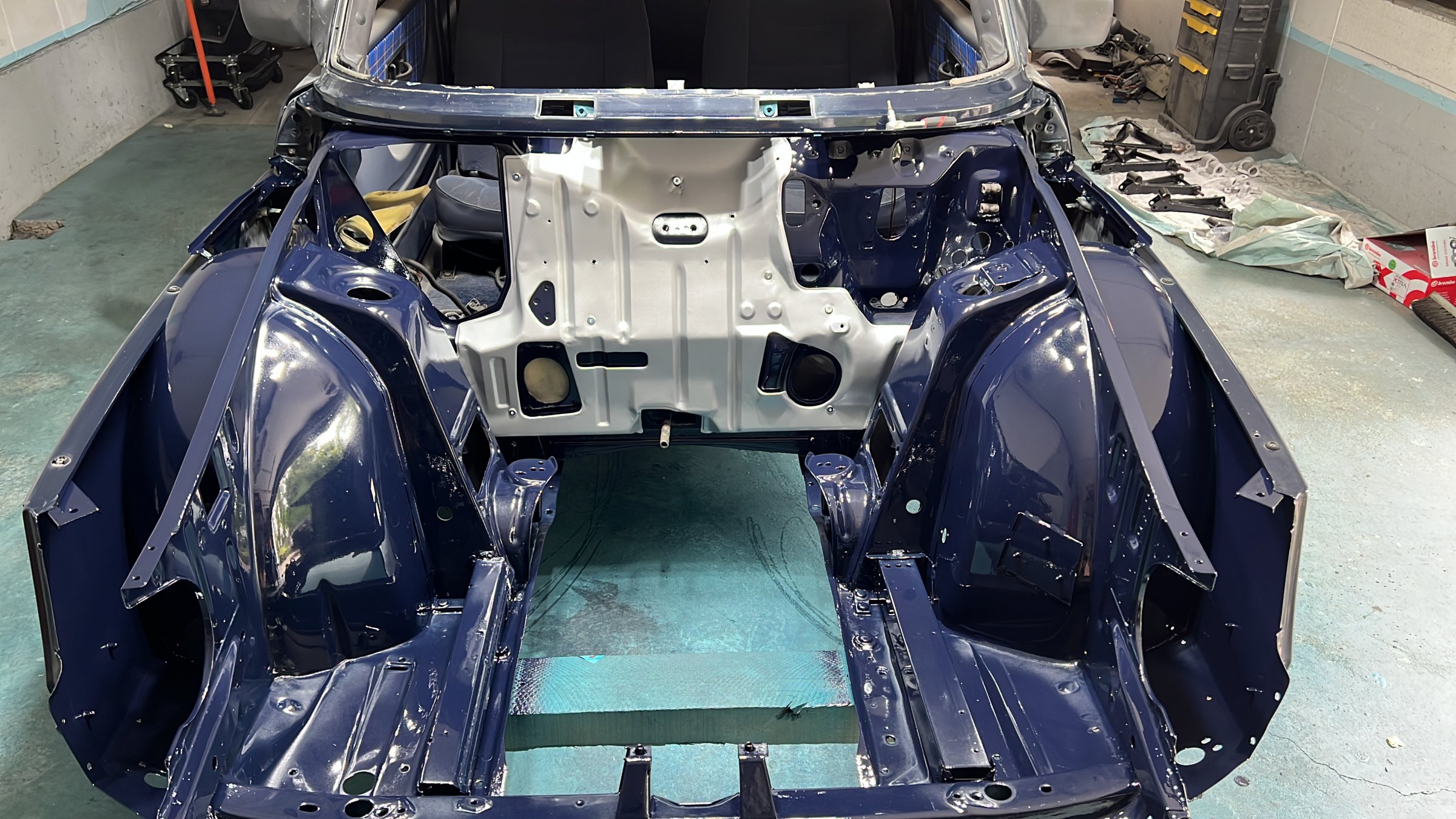

Werde es die nächsten Tage direkt lackieren. Verzinken lassen ist halt auch mies, durch die Dämmmatte die auf der Rückseite ist.

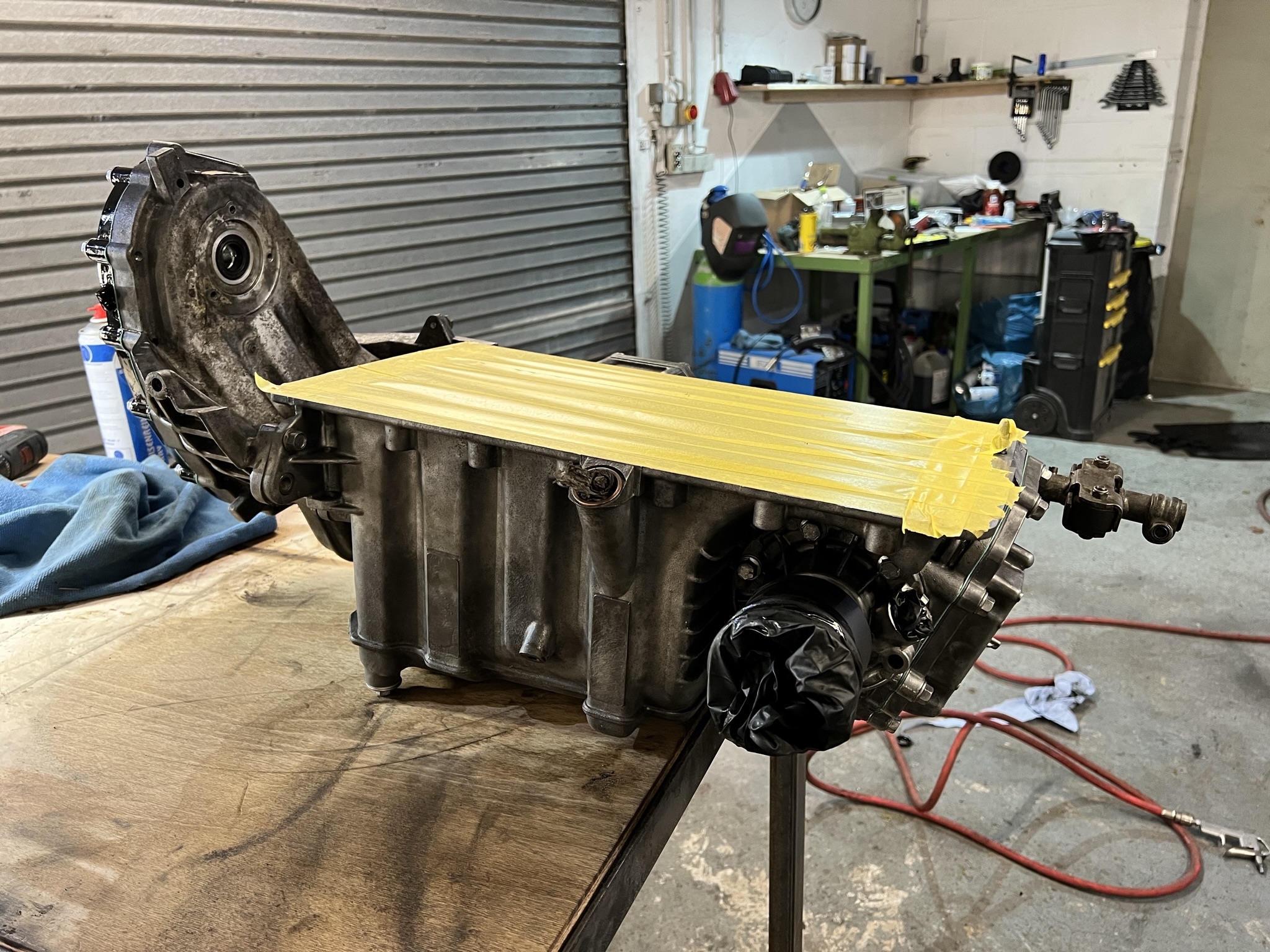

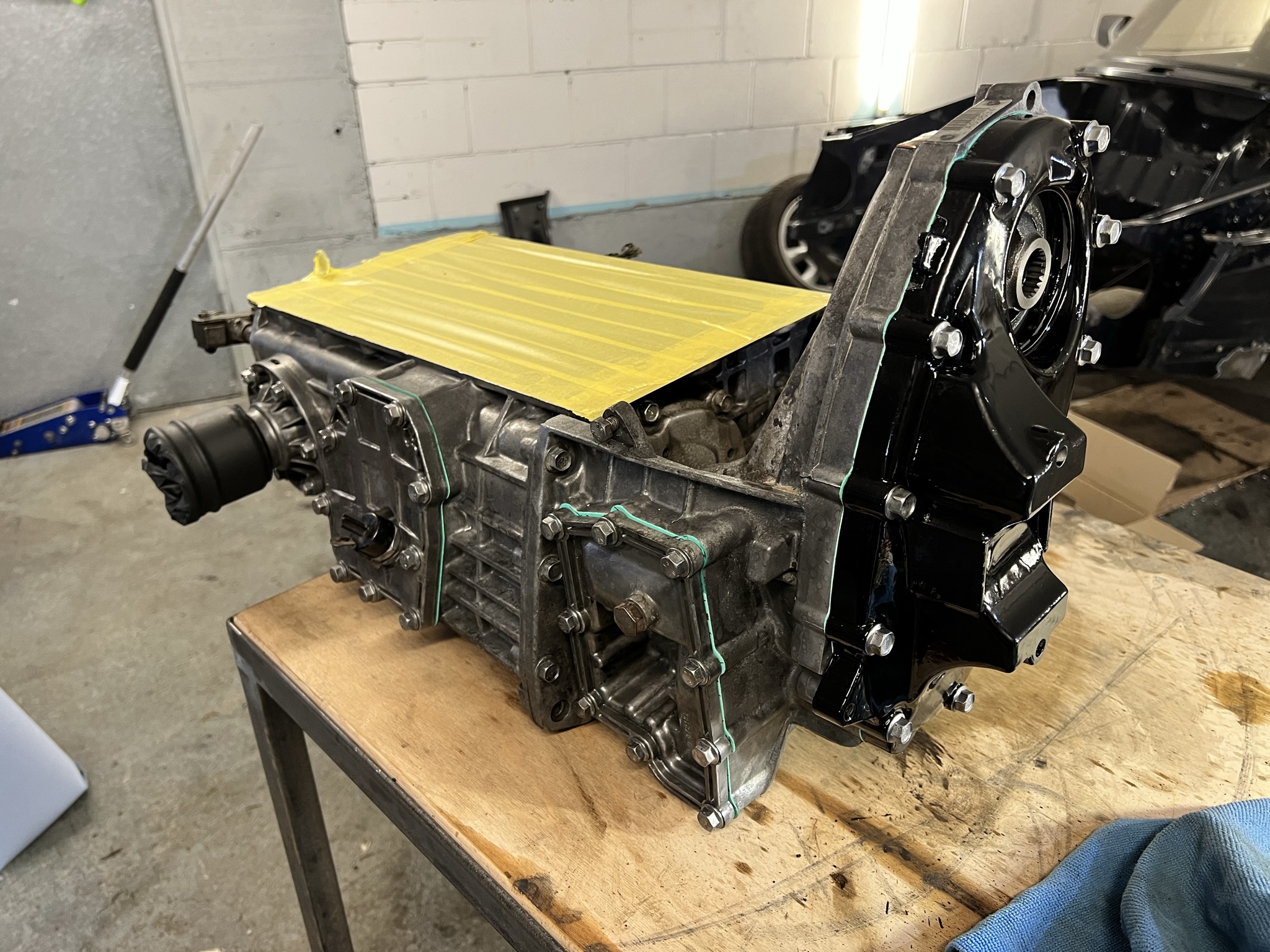

So. Getriebe ist sauber. Nicht perfekt, aber alles andere geht dann ins komplett zerlegen und strahlen lassen.
Ich bin zufrieden damit. Der ganze alte Schmock ist runter.

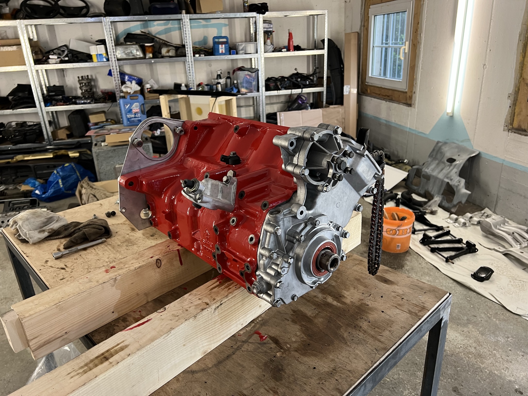

Alles neu abgedichtet. Den Kettendeckel habe ich schwarz lackiert. Finde den Kontrast sehr gut.
Jetzt kommt das Getriebe in einen Karton und auf die untere Etage des Tisches und der Motorblock kommt nach oben und wird auch komplett sauber gemacht, neu abgedichtet und lackiert.
Sieht gut aus, aber warum klebst Du die Ölwanne komplett ab?
Es würde genügen die rechten, ins Getriebe reichenden Gewinde zu verschliessen.
Und vergiss nicht, den Zustand der Simmeringe von Schaltwelle und Primärwelle zu überprüfen.
Einfach auf Nummer sicher. Nicht das wärend der ganzen arbeiten jetzt noch irgendein Müll reinfliegt und ich es aus lauter Vorfreude beim zusammenbauen vergesse wieder sauber zu machen.
Simmering der Primärwelle wurde gewechselt. Der war oppe.
Gibt es irgendwo ne Anleitung wo man erkennt wie man den Simmering schon Schaltgestänge wechselt? Würde ich jetzt als Vorsichtsmaßnahme machen.
Habe nur angst das ich da irgendwie alles zerlege und es nicht wieder zusammen bekomme :D
Das Schaltsegment muss natürlich abgebaut werden, dazu konischen Stift herausklopfen.
Den Simmering würde ich nur tauschen, falls er wirklich undicht ist, da die Ersatz-Ringe nicht immer perfekt sind...
Zu ggf. nötigen Demontage des Rings genügt eigentlich eine passende Zange, mit der der Rand gepackt verden kann, ABER es ist höchste Vorsicht angesagt, damit die Schaltwelle keine Kratzer abbekommt !
Zum Einbau braucht man dan ein passendes Rohr o.ä, um den neuen Ring einzuklopfen.

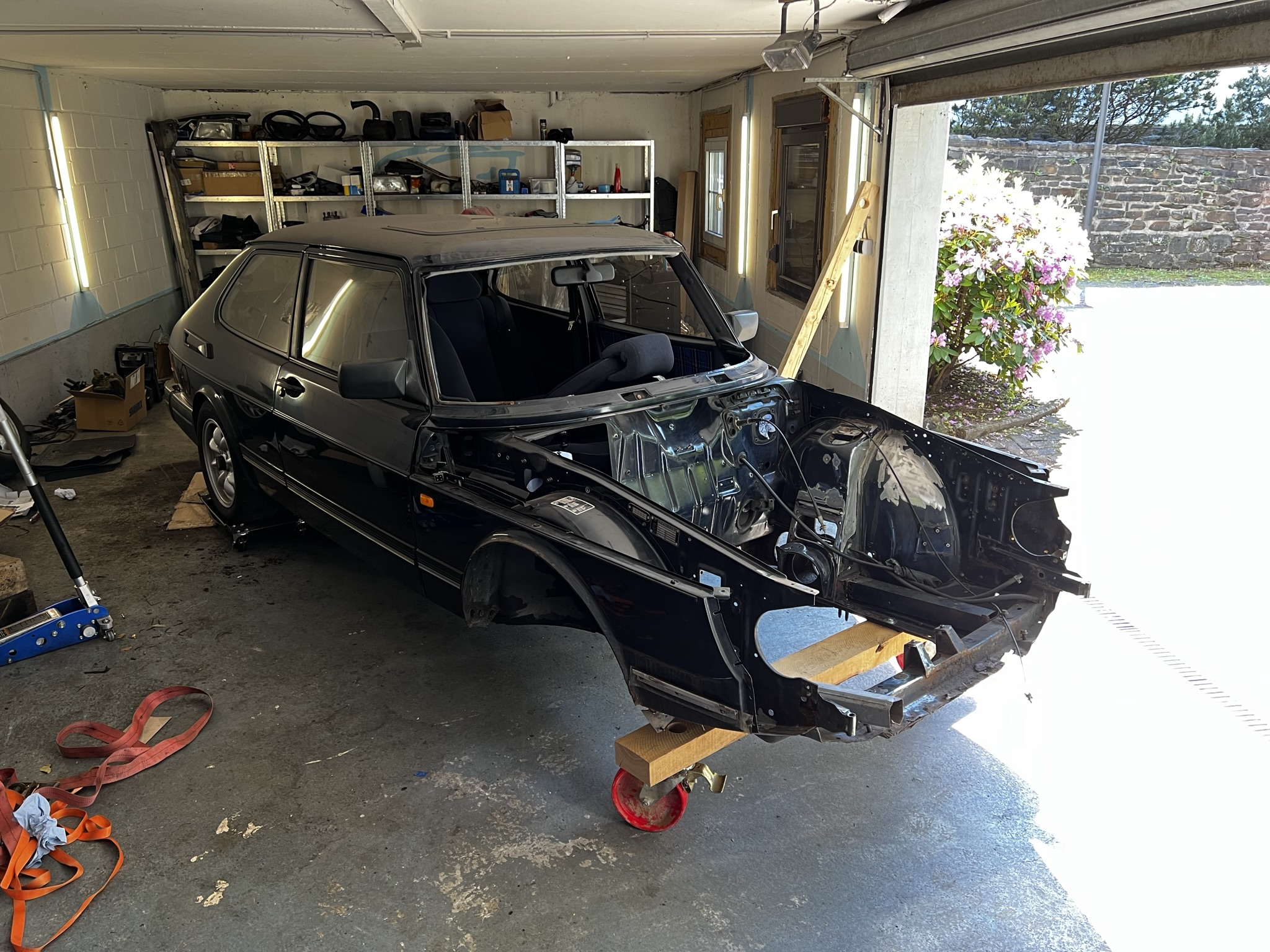

Werde mich dann jetzt erstmal um den Motorblock kümmern und hoffen das mein Karosseriebauer die nächsten Wochen endlich mal Zeit hat die Schweißarbeiten durchzuführen.

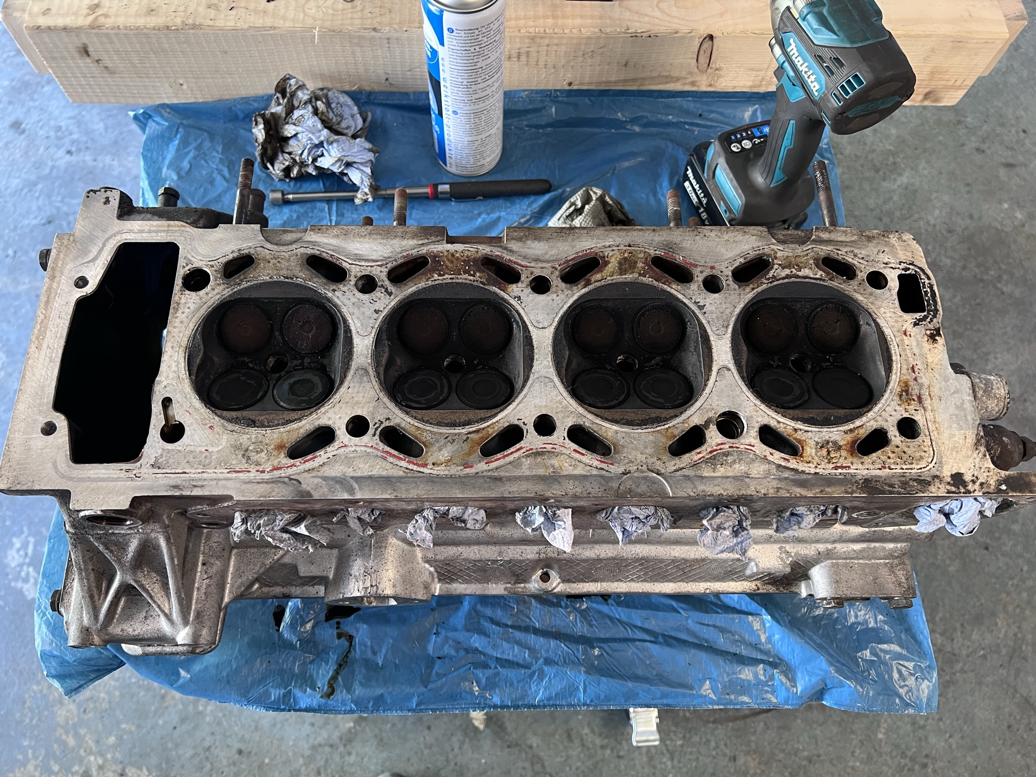

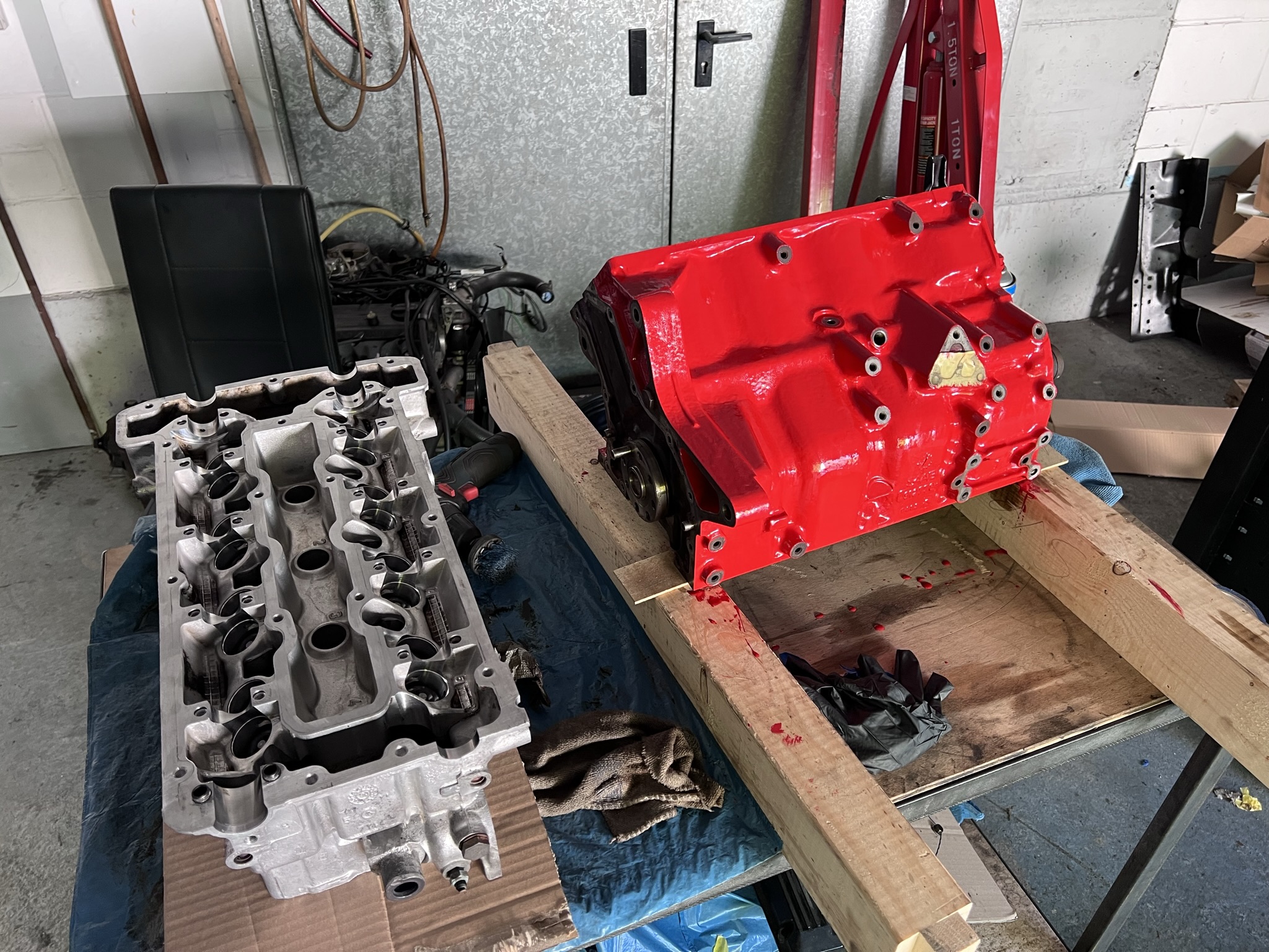

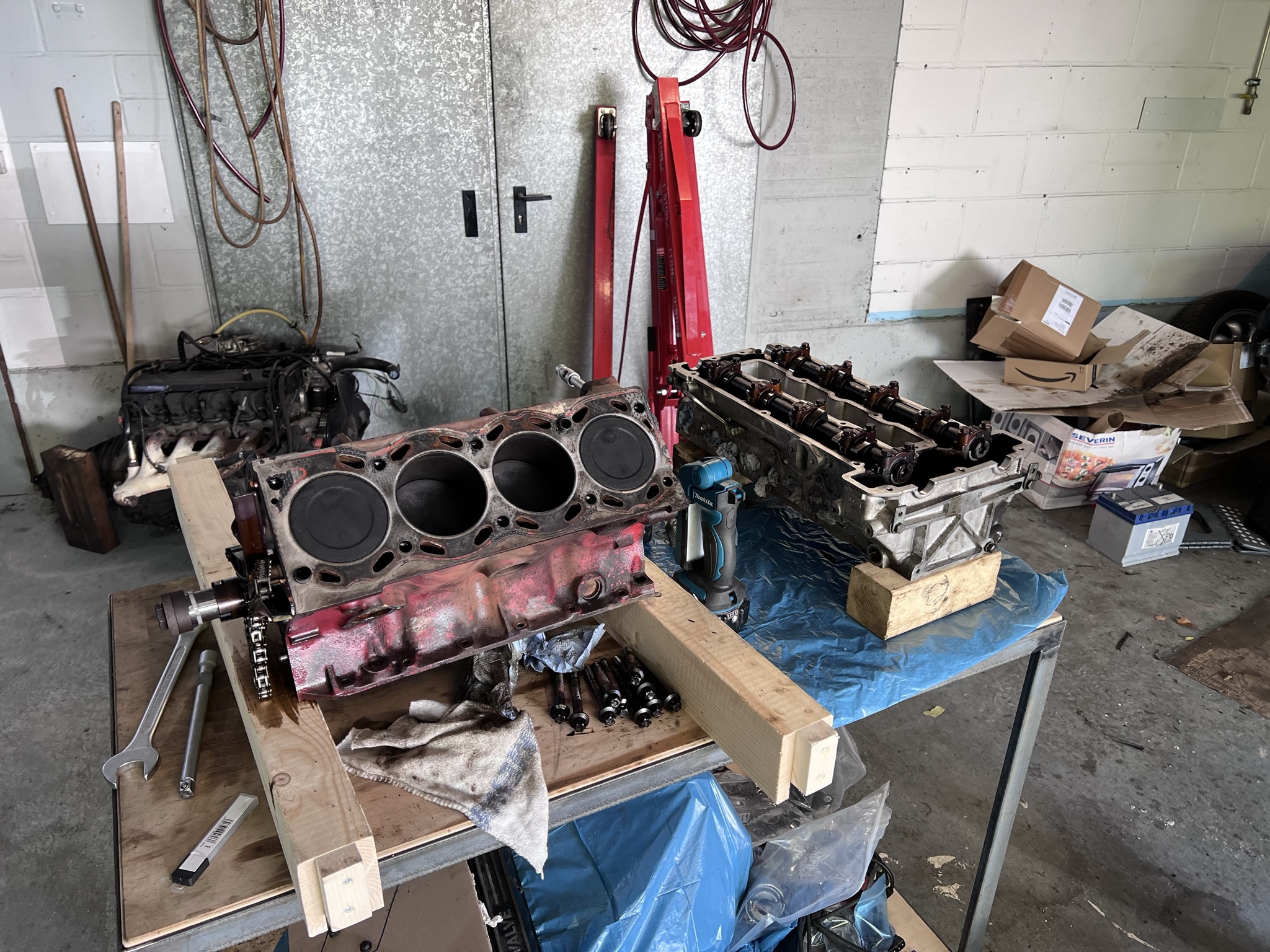

Habe dann doch den Kopf runter genommen und werde die Kopfdichtung erneuern. Sicher ist Sicher. Werde in dem Zuge den Kopf auch planen lassen und die Ventile auf Dichtigkeit prüfen lassen.
Dann werde ich die Ventilschaftabdichtung noch neu machen.

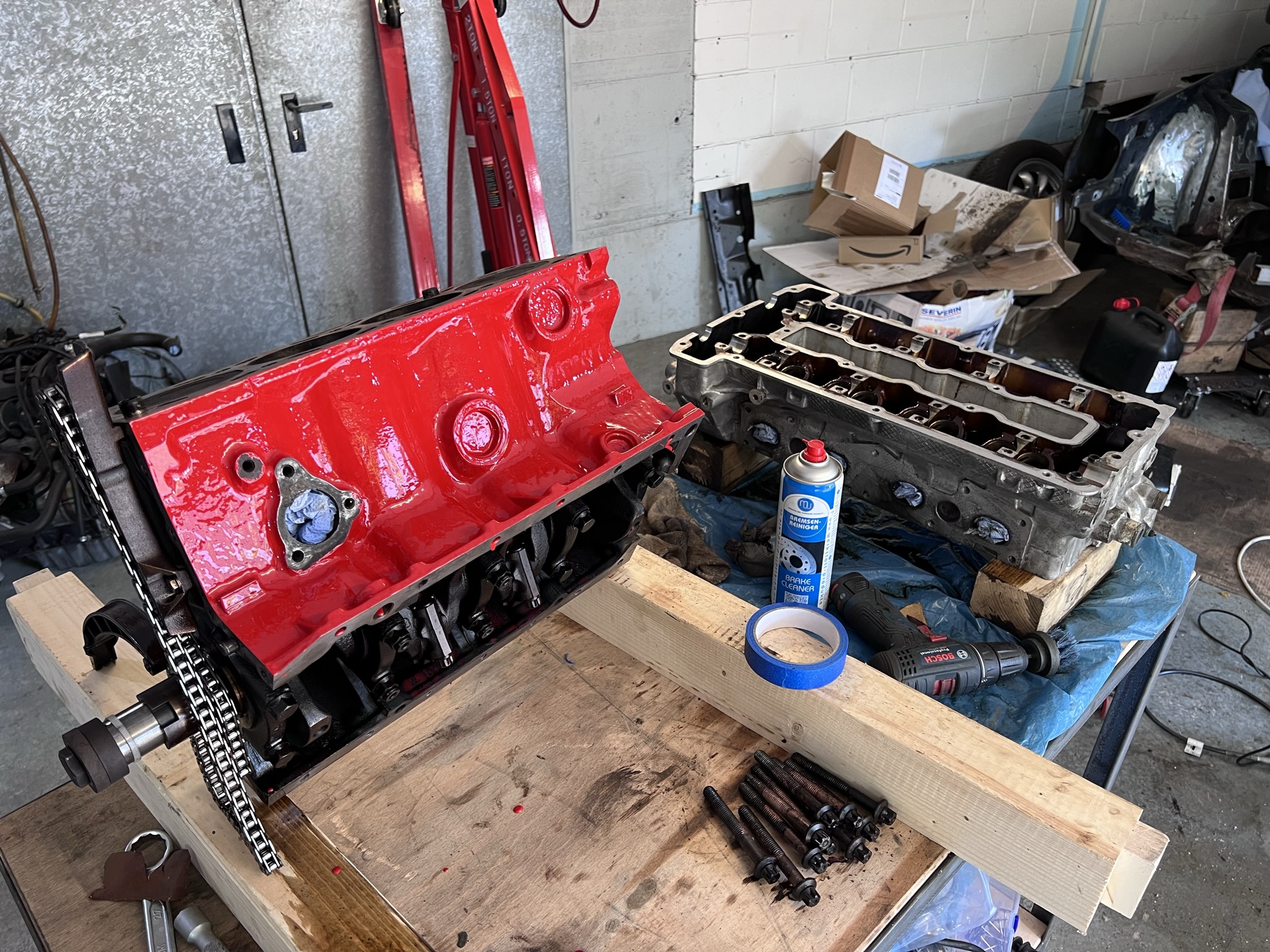

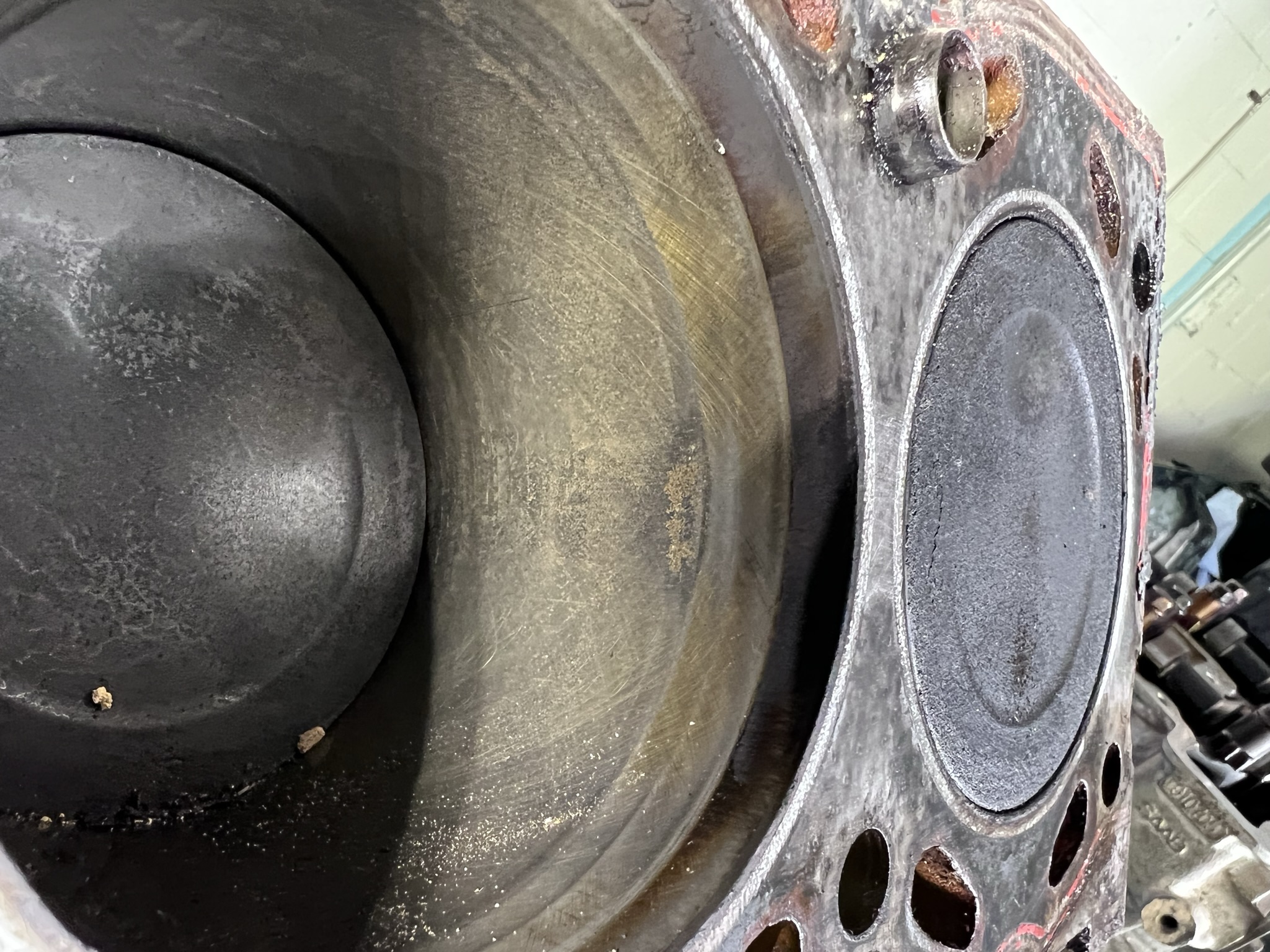

Die Zylinderlaufbahn sieht echt noch ordentlich aus und man kann sogar den Kreuzschliff noch erkennen. Top für 380Tkm.
Die erste Blockseite ist dann auch lackiert worden. Die andere Seite folgt dann im laufe der nächsten Woche.
Habe alle Dichtungen dann da und kann den Motor wieder zusammensetzen. Den Kopf muss ich nach dem planen noch sauber machen von außen und ein paar Anbauteile Glasperlstrahlen.

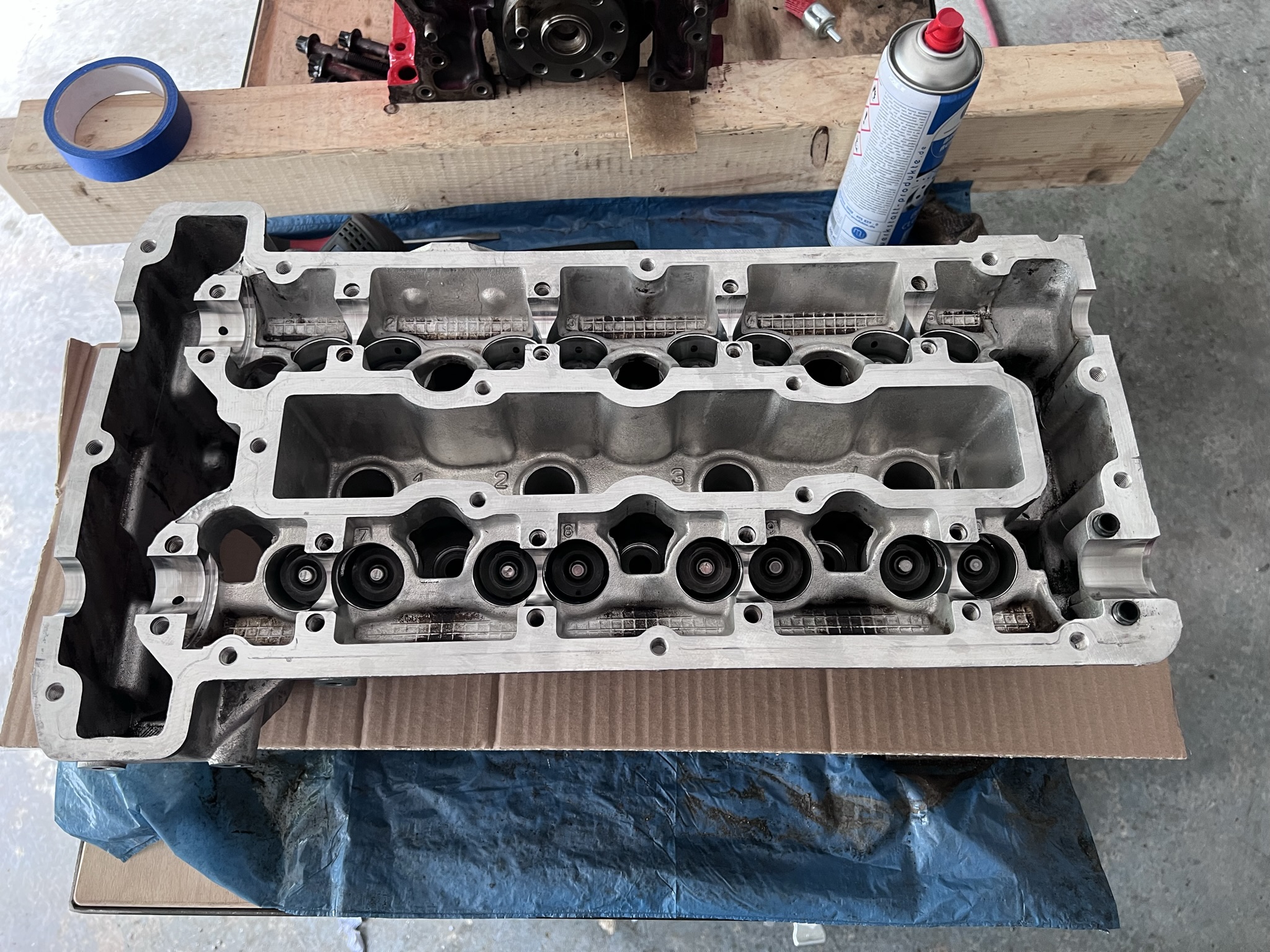

Kurze Zwischeninfo: Der Kopf ist beim Motorenbauer. Der wird ihn jetzt planen und auch alle Ventile schleifen und den Sitz bearbeiten. bei 2 von 4 Zylindern waren die nämlich nichtmehr dicht.
In dem Zuge werden wir dann auch bei Ihm die Ventilschaftabdichtungen machen.
Der Ventilführungen waren noch sehr gut.
Freitag kann ich den Kopf wieder abholen. Bis dahin ist der restliche Motorblock auch lackiert und ich habe die restlichen Dichtungen da.

Sind die Froststopfem im Block noch ok?
Jetzt wäre die Gelegenheit dazu sie zu erneuern.
Ja. Sonst hätte ich sie nicht mit lackiert. :-)

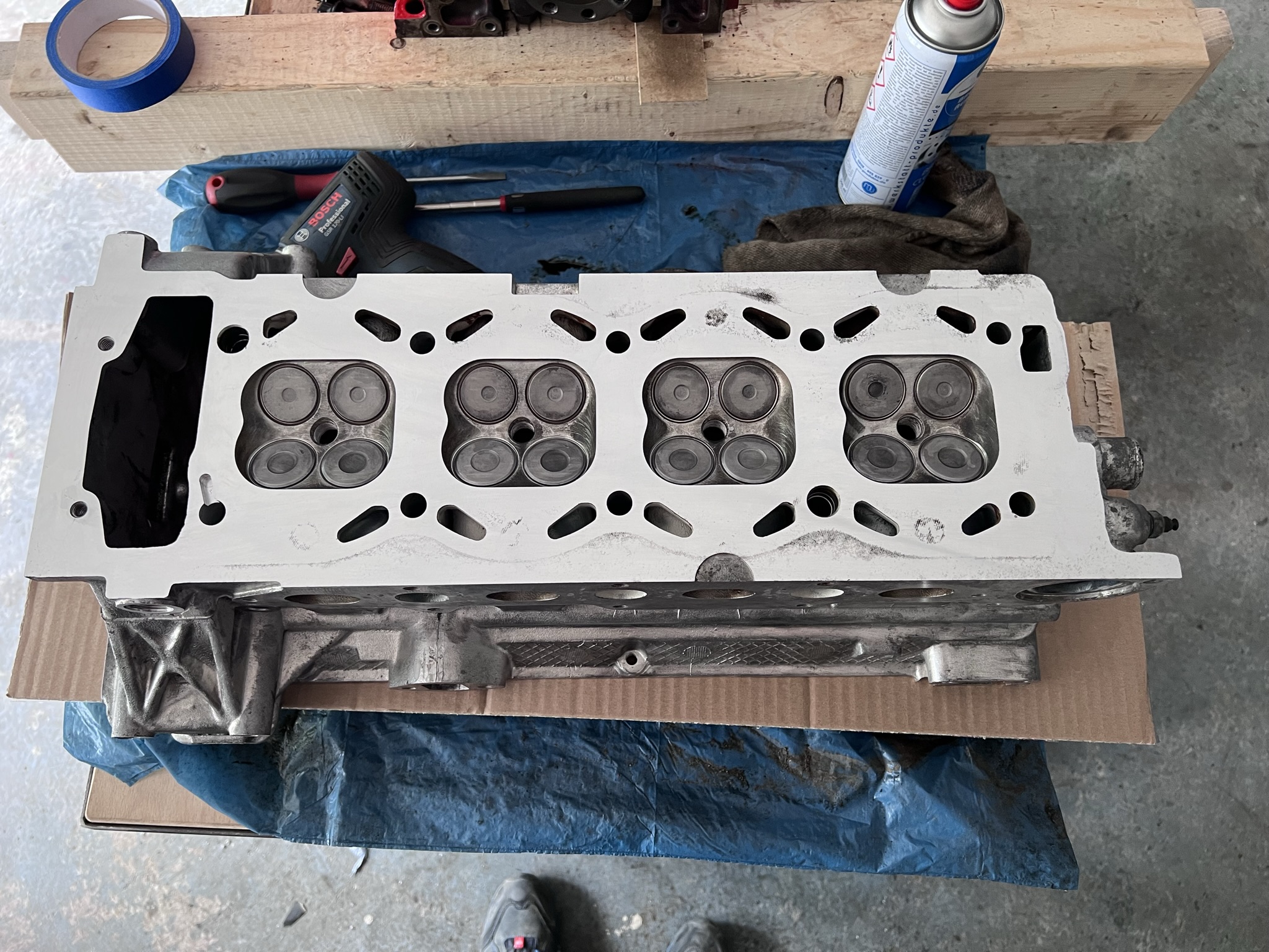

So. Der Block ist fertig lackiert. Der Kopf geplant, gereinigt und alle Ventile neu eingeschliffen plus neuen Ventilschaftabdichtungen.
Nächste Woche gehts wieder ans zusammenbauen
Der Motorenbauer war übrigens sehr erstaunt über den kaum vorhandenen Verschleiß am Kopf.
Bei der Laufleistung von 380TKM ist dies bei weitem nicht üblich.

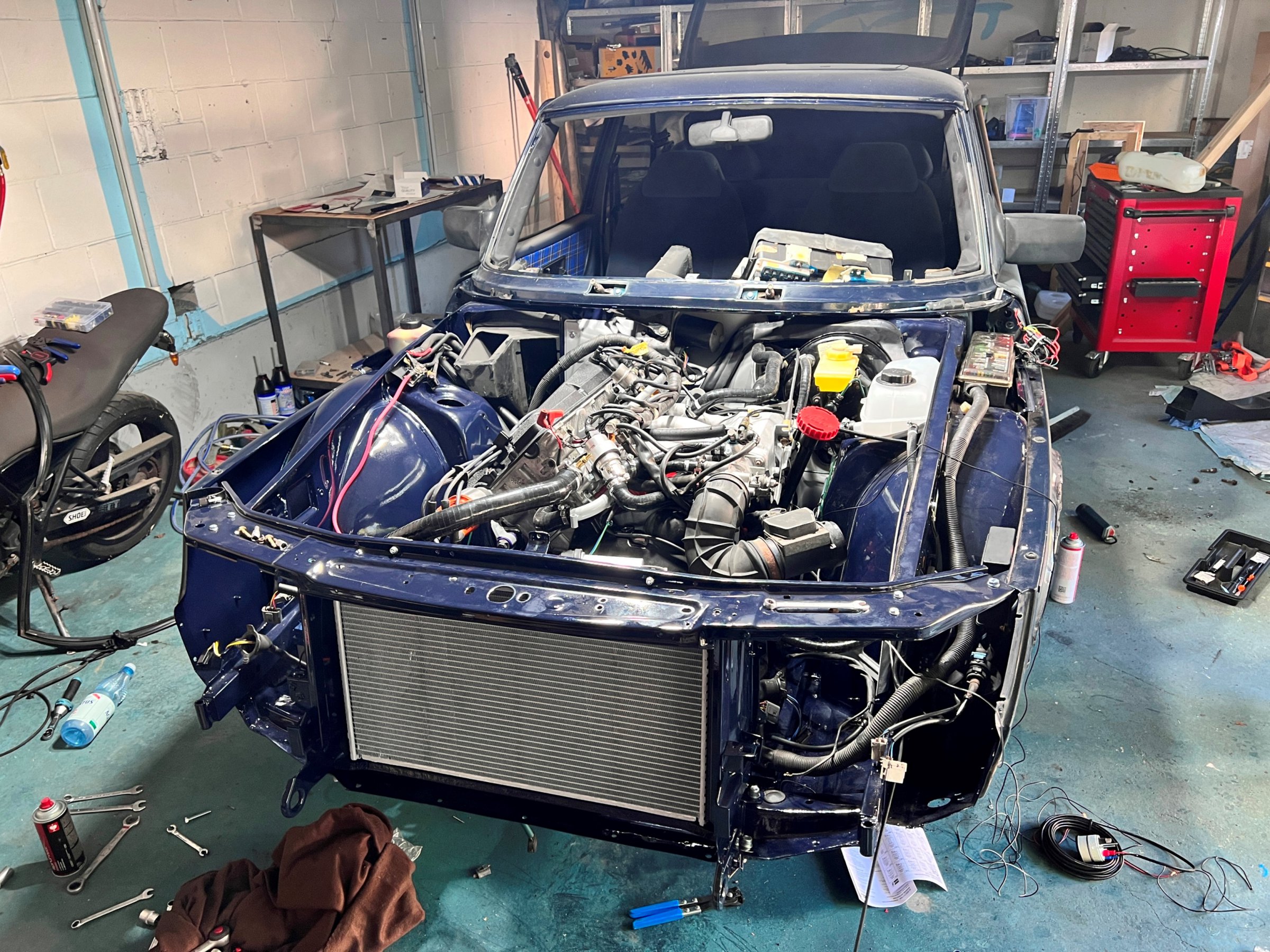

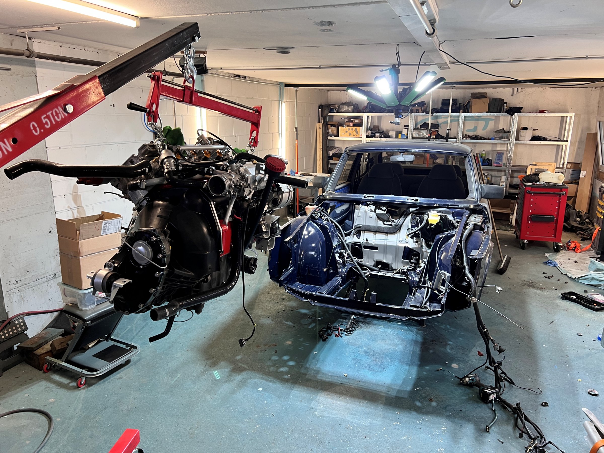

Sodele, der 900 ist jetzt beim Karosseriebauer. spätestens ende des Monats bekomme ich ihn wieder.

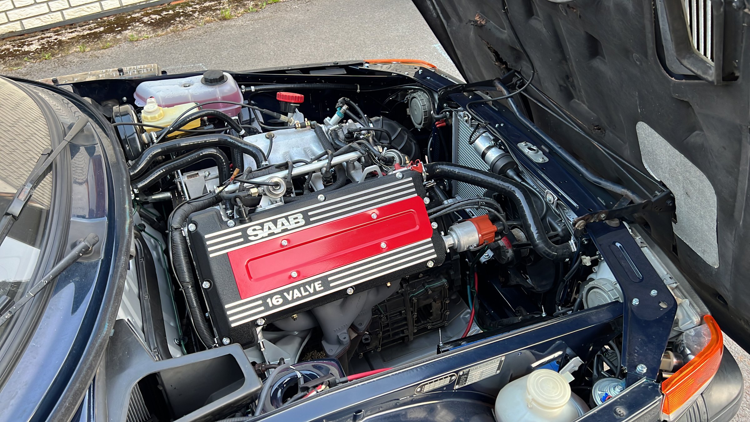

Derweil habe ich angefangen den Motor wieder zusammen zu setzen.
Ja da gebe ich dir recht. Habe mich auch erstmal ne halbe Stunde dahin gesetzt und ihn mir einfach nur angeschaut :-)
Kann ich verstehen. Der nächste Frust kommt, wenn du ihn eingebaut hast und die Motorhauebe zumachen musst. :redface:

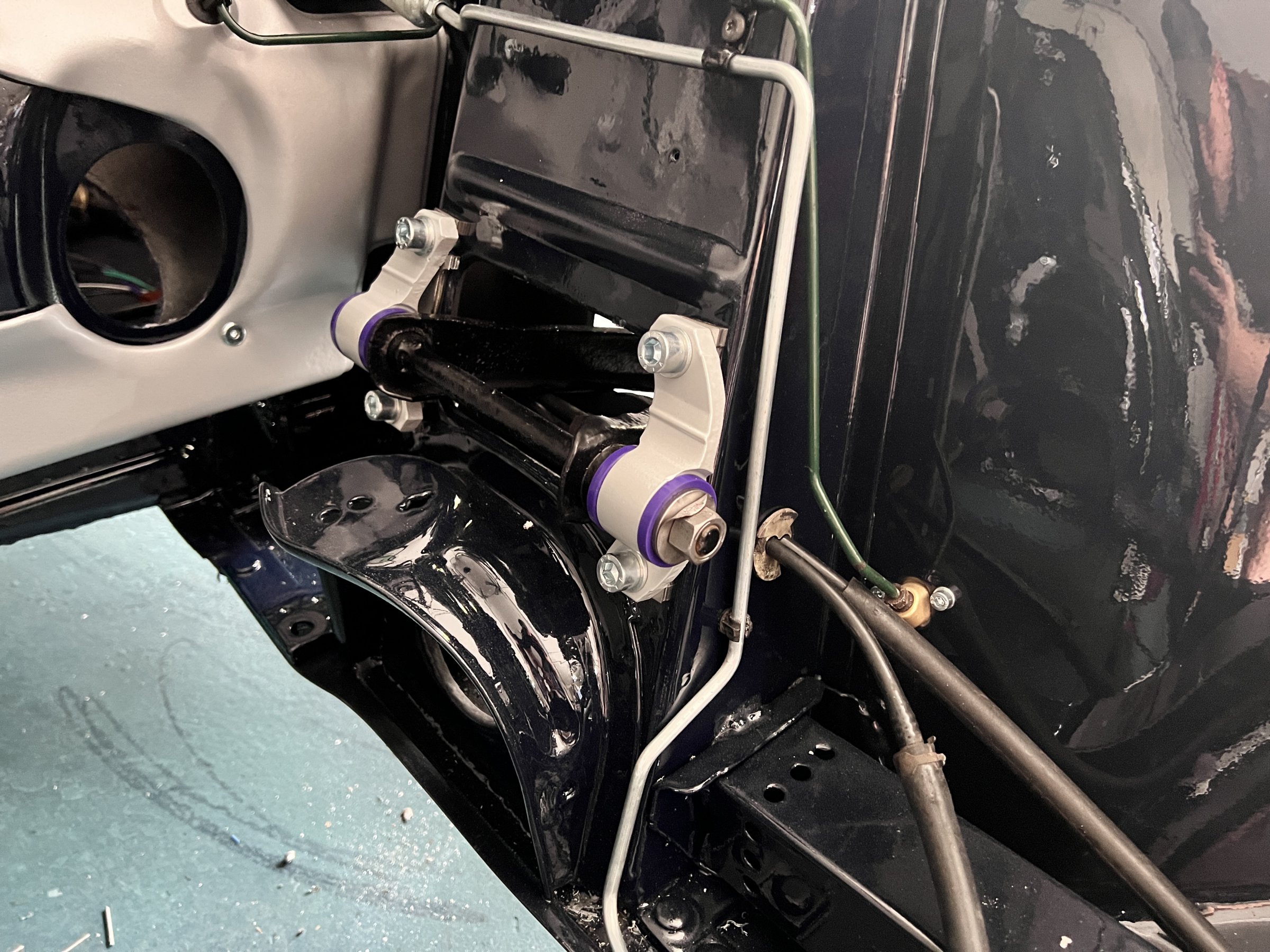

Dann, wenn er denn anspringt, freue ich mich einfach nur auf die erste fahrt mit neuen Dämpfern, neuen Motorlagern und Pu Buchsen. Langsam wirds eng bis anfang September. Aber wird schon irgendwie :-)

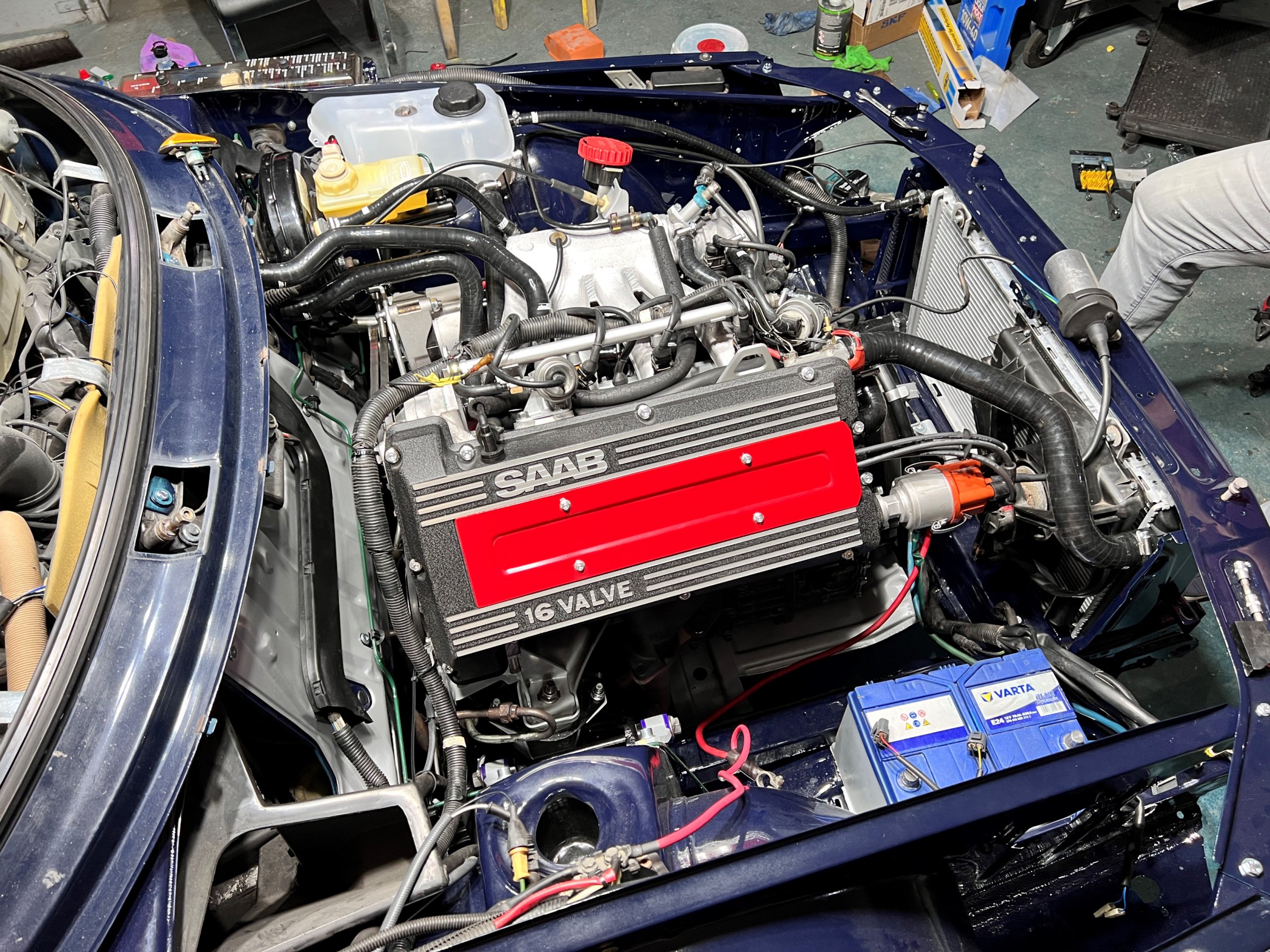

So, dann will ich mich doch nochmal zu Wort melden.
Kurz und Knapp: Hat alles geklappt. Wurde zum Schluss hin echt stressig. Aber 2 Tage vor dem Schwedenurlaub ist der 900 ´´fertig´´ geworden. Er hat die 4tsd. Km sehr gut durchgehalten. Und nach 31 Jahren ist er auch wieder ´´zuhause´´ gewesen.
Jetzt geht es nach und nach weiter an dem Auto. KW Simmering muss nochmal erneuert werden. Danach geht es im Winter am Hinterwagen weiter. Radlauf hinten rechts muss noch gemacht werden. Aber alles nach und nach.
Auf jedenfall ein weiterer 900 der dem Straßenverkehr erhalten bleibt.
