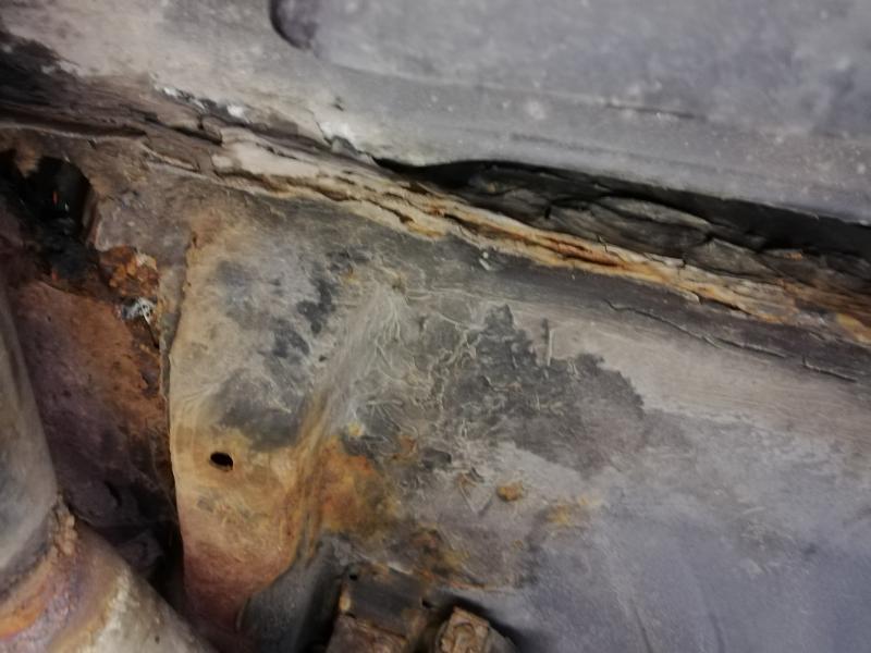

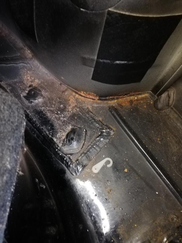

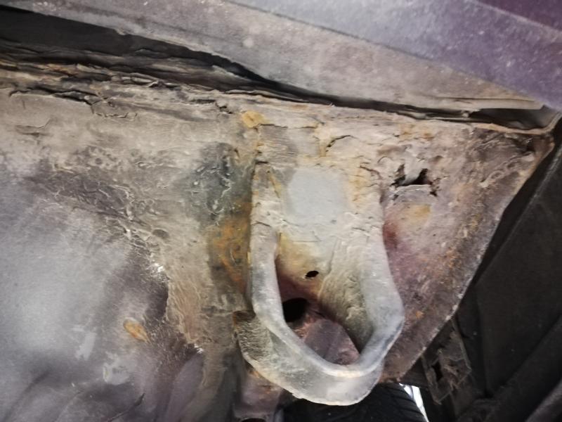

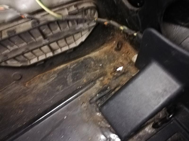

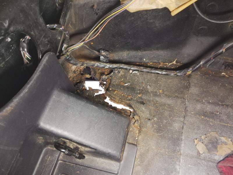

So, heute mal ein tiefere Blick! Und etwas Ernüchterung... ROST!
Kofferraum, am Heckblech unter den Rückleuchten und zwar nicht zu knapp und eine Stelle am Radkasten (wie in der Kaufempfehlung geschrieben) ... Kann hier mit dem Schraubenzieher große Löcher stechen asdf
Gerade habe ich echte Befürchtungen das ich hier Schrott gekauft habe...
Tut mir leid!
Ich wollte dir die (Vor-)Freude ja nicht verderben, aber nach #6 hätte es mich ziemlich gewundert, wenn es anders gewesen wäre.
Hier die Bilder
Ja, ist machbar. Ist aber halt die Frage, ob nicht noch mehr lauert. Man sieht es oft nicht auf den ersten Blick und auch nur, wenn man die Stellen kennt. Ich würde da jetzt erstmal eine umfassende Bestandsaufnahme machen. Schwellerverkleidungen ab, hintet die Radhausschalen vorne schauen, Unterboden usw. ...

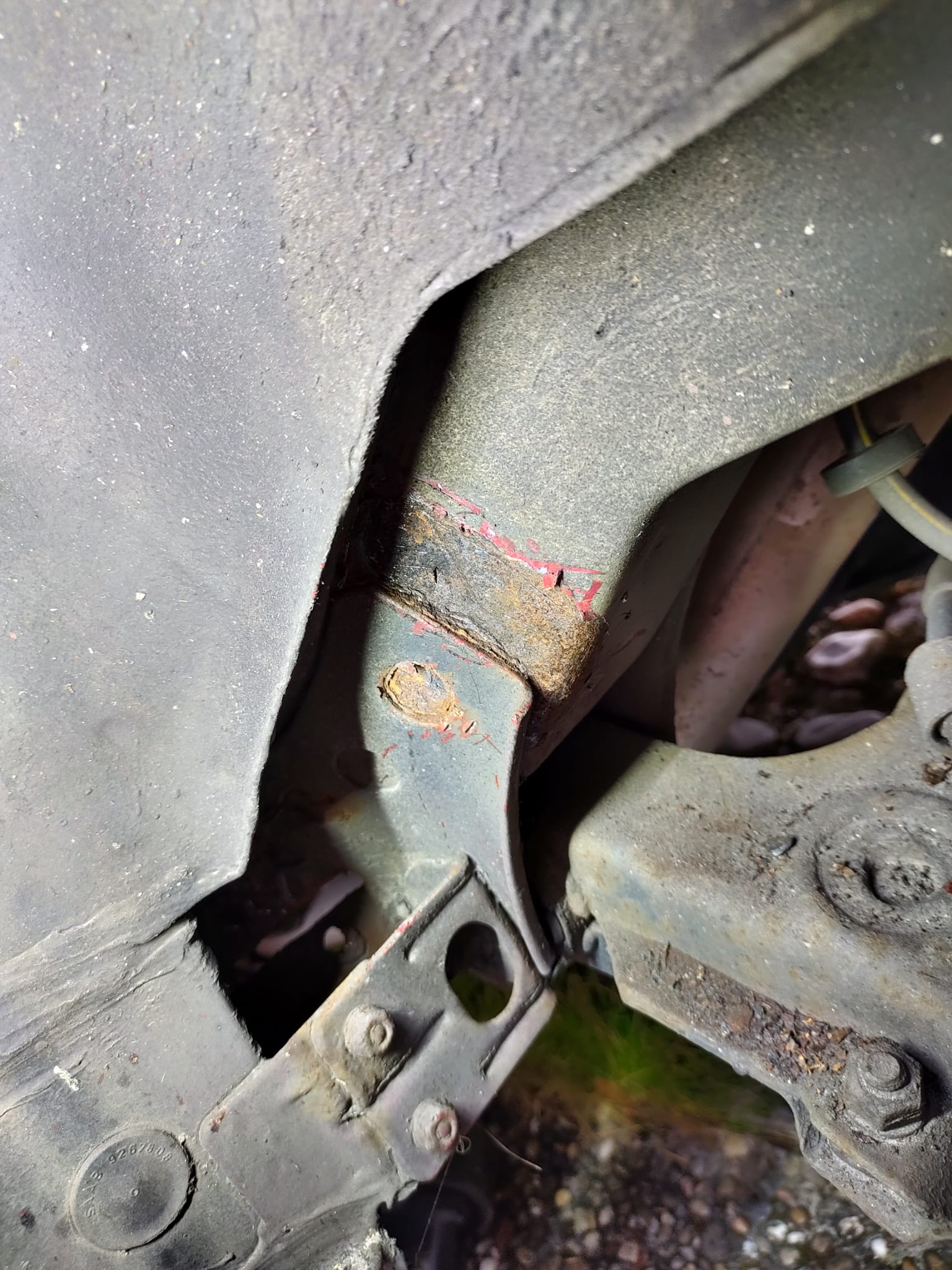

Schau dir bei der Gelegenheit beidseitig die Stelle an der Hinterachsaufnahme an. Foto zur Abschreckung anbei. Meistens sieht man nichts davon, aber der Unterbodenschutz ist da üblicherweise schon blasig...
[ATTACH]206600[/ATTACH]
:top: Werde ich genau unter die Lupe nehmen!
