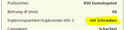

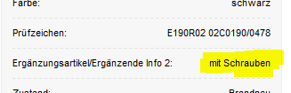

Wow, das ging ja flott! Die Bremsscheiben werde ich bestellen, mal schauen, ob die wirklich dabei sind.
