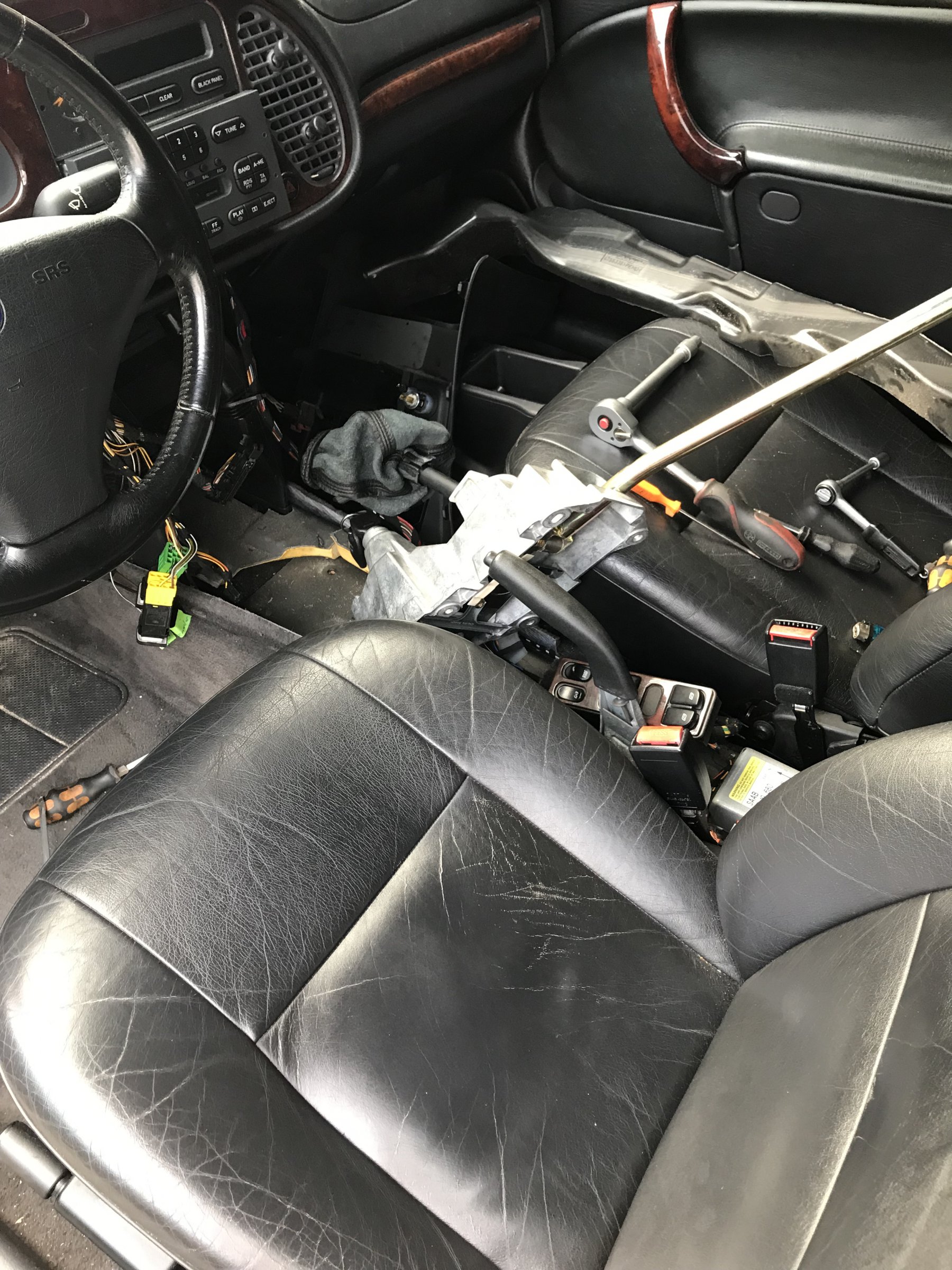

Der Einbau ist ein bißchen aufwändig, aber auch kein Hexenwerk, wenn man den Beifahrersitz ausbaut. Innerhalb 2 Stunden ist der Keks gegessen.

Wenn du selbst tauscht, Patapaya hatte mir eine super Anleitung zur Verfügung gestellt. Ist machbar. Siehe Foto.
