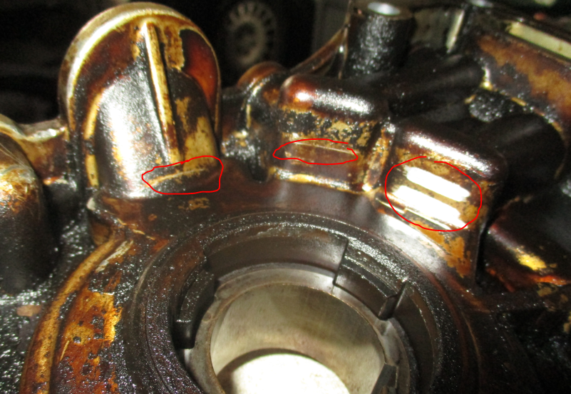

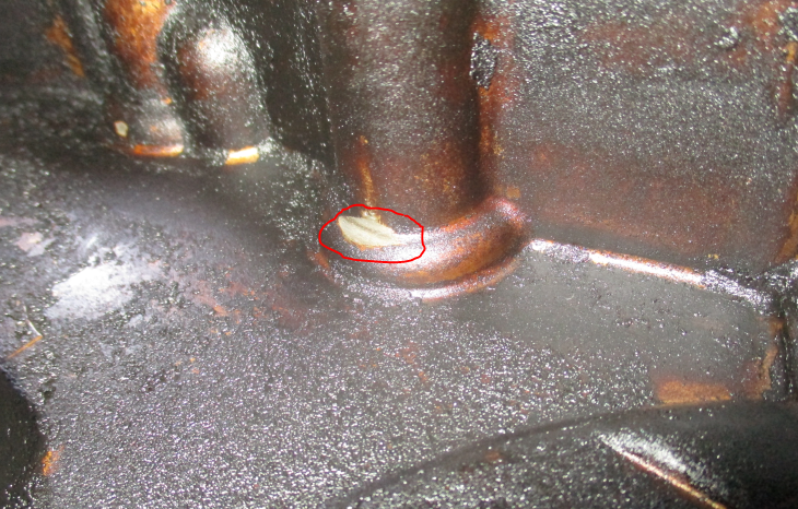

In dem Zusammenhang würde mich interessieren, ob die AGW-Kette bereits Schleifspuren im Steuerdeckel hinterlassen hat - unten am Ölkanal und daneben...?

[mention=2503]Flemming[/mention]: In dem Zusammenhang würde mich interessieren, ob die AGW-Kette bereits Schleifspuren im Steuerdeckel hinterlassen hat - unten am Ölkanal und daneben...?
[ATTACH=full]212352[/ATTACH]
[ATTACH=full]212353[/ATTACH]
Das werde ich morgen mal überprüfen
Schleifspuren sind keine zu erkennen.
