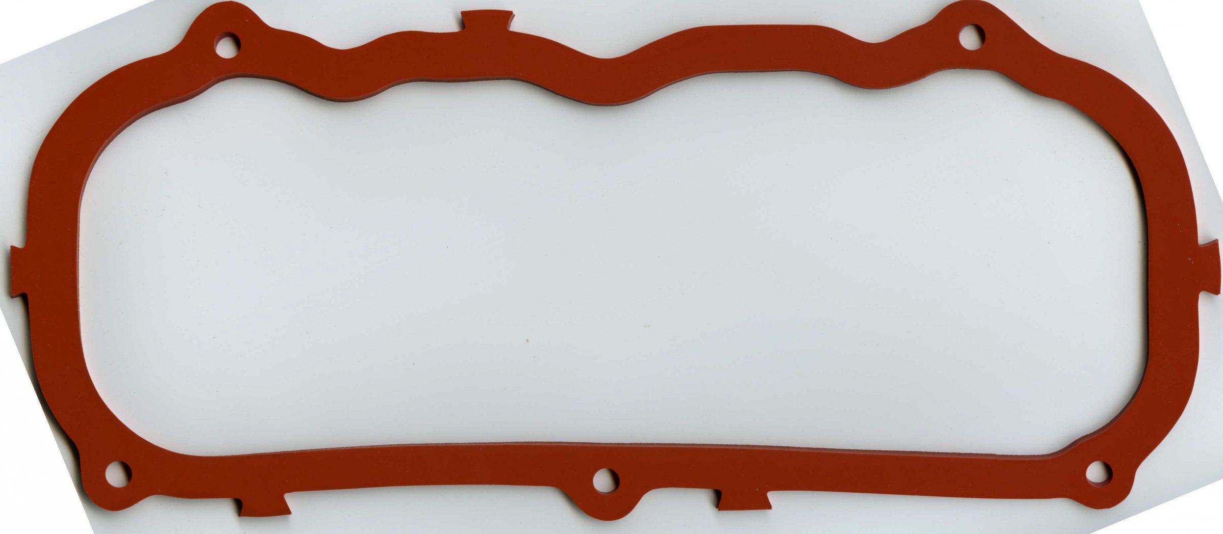

Hat jemand von euch Erfahrung mit diesen roten Dichtungen aus Silikon?
https://realgaskets.com/product/valve-cover-gaskets-39/
oder auch noch verstärkt als ultimate
https://realgaskets.com/product/valve-cover-gaskets-40/
(Gibt es leider scheinbar nur in US oder ebay UK)
lohnt sich das die mal mitbringen zu lassen oder ansonsten eine Sammelbestellung?

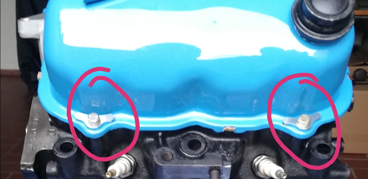

Meki schwört auf die Dinger. Ich bekomme bisher alle Ventildeckel mit Kork (plus ggf. ein wenig Flüssigdichtmasse, Dirko oder sowas) dicht. Wichtig ist, daß die Flächen am Ventildeckel nicht verbogen sind. Und es gab / gibt so Flügel die man unter die Schraubenköpfe legt die den Anpressdruck etwas breiter verteilen.
Ja die sind wie der Name sagt "Echte Dichtungen". Ich habe seit Jahren die "ultimate" verbaut. auch nach mehrmaligen Ausbau der Deckel immer noch dicht. Wichtig ist trotzdem die "Flügelchen" zu verwenden und unbedingt das vorgegebene Drehmoment der Schräubchen einzuhalten. img003.thumb.jpg.bf93dc57f0eeda2a45381f8397a120fa.jpg [ATTACH=full]206588[/ATTACH

Ich hatte mir die Silikondichtungen aus USA mitbringen lassen und gleich verbaut.
Machten eigentlich einen guten Eindruck, aber es war undichter als zuvor.
Zumindest bei meinem Motor/Deckel war die Passgenauigkeit nicht so toll und die Dichtung lag nicht sauber auf bzw. es gab eine Verbindung von Innen zu den Schraubenlöchern. Ich hab die Dichtung dann etwas zugeschnitten, dann ging es leidlich.
