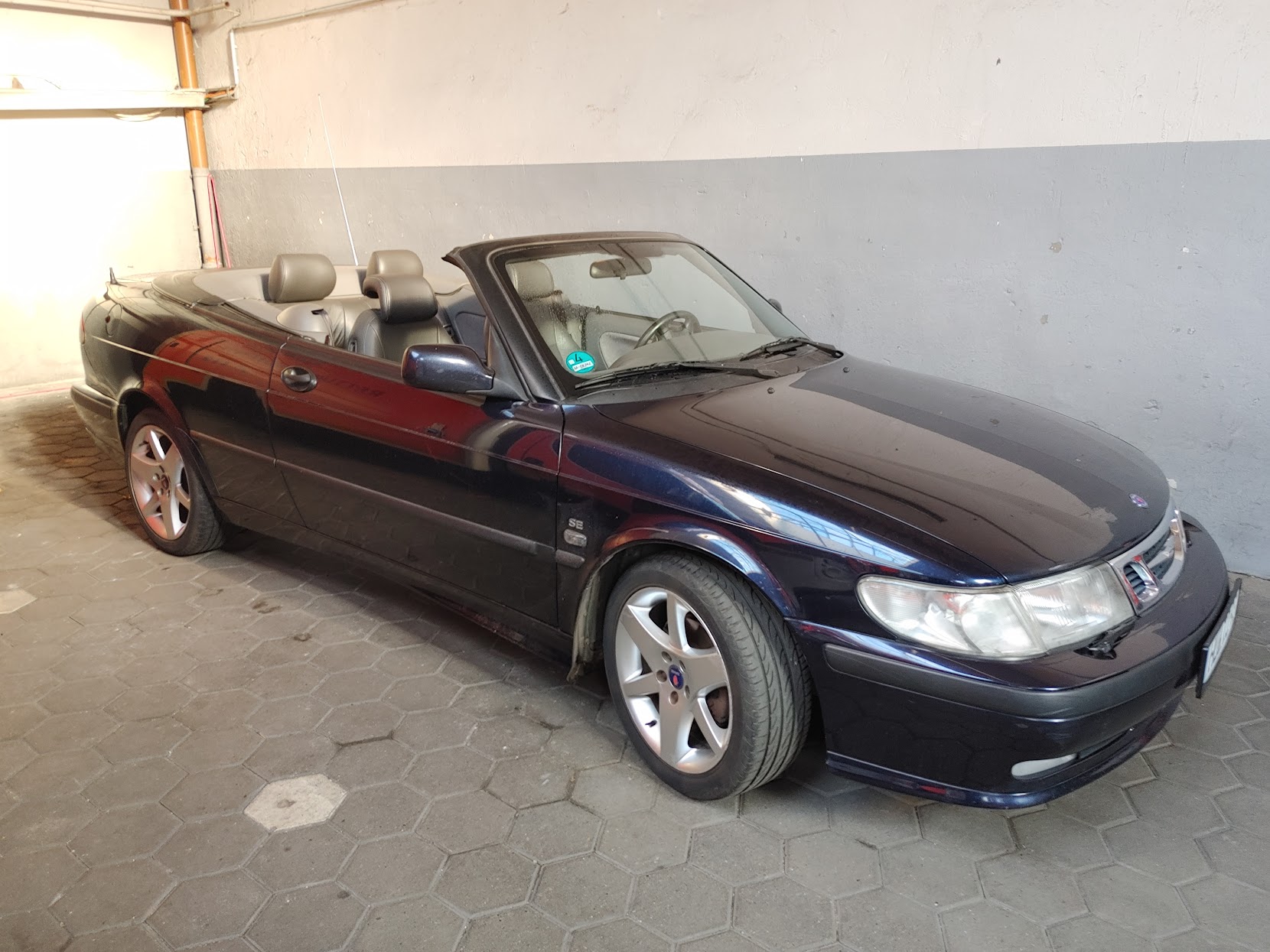

Moin zusammen, ich wollte mich auch mal kurt vorstellen. Thorsten, 55 jahre alt, seit 30 Jahren Feuerwehrmann und eine Vorliebe für extravagante Fahrzeuge... einen Saab wollte ich schon immer mal haben, nun bin ich gleich zu zweien gekommen. Den ersten hatte ich kurzentschlossen "als Winterauto" gekauft... ein 99er Saab Coupe Turbo in feuerrot und mit Winterreifen... der sollte es sein. Dann plötzlich und unerwartet gegen ein noch viel besseres Winterauto getauscht... ein Cabrio mit Sommerreifen :-)
Beim letzten Zusammentreffen hab ich mir die Funktion des Daches noch zeigen lassen, seit gestern ist es meiner und das Dach geht nicht mehr auf... haha.
Aber egal, erstmal schön gewaschen, gesaugt, Motor geputzt... das ein oder andere muss gemacht werden aber ich habe eine schöne beheizte Garage und brauche das Auto nicht. Wenn schon kein Auto brauchen, dann doch bitte ein Cabrio würde ich sagen. Ich werd mich jetzt erstmal in die Dachproblematik einlesen, es klack hinten, die Scheibe wird entriegelt aber mehr passiert nicht. Im Display kommt das "Fehler Verdeck" oder so. Eine andere Kleinigkeit ist ein immer laufender Motor des linken Scheinwerfer-Scheibenwischers. Da schau ich gleich mal nach, der Plan ist einfach den Stecker zu ziehen, komme nur an nix ran, muss wohl die Batterie und das ein oder andere für raus.

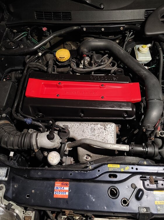

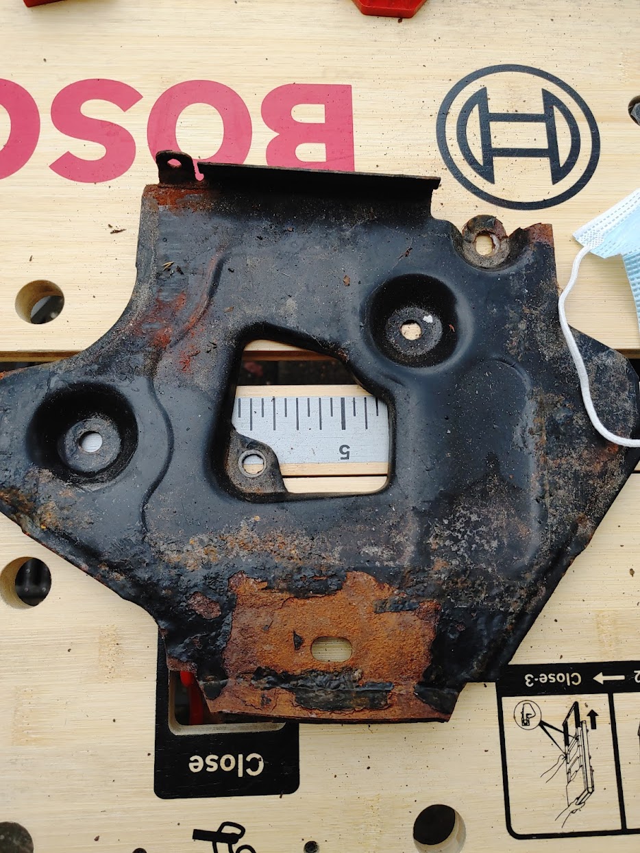

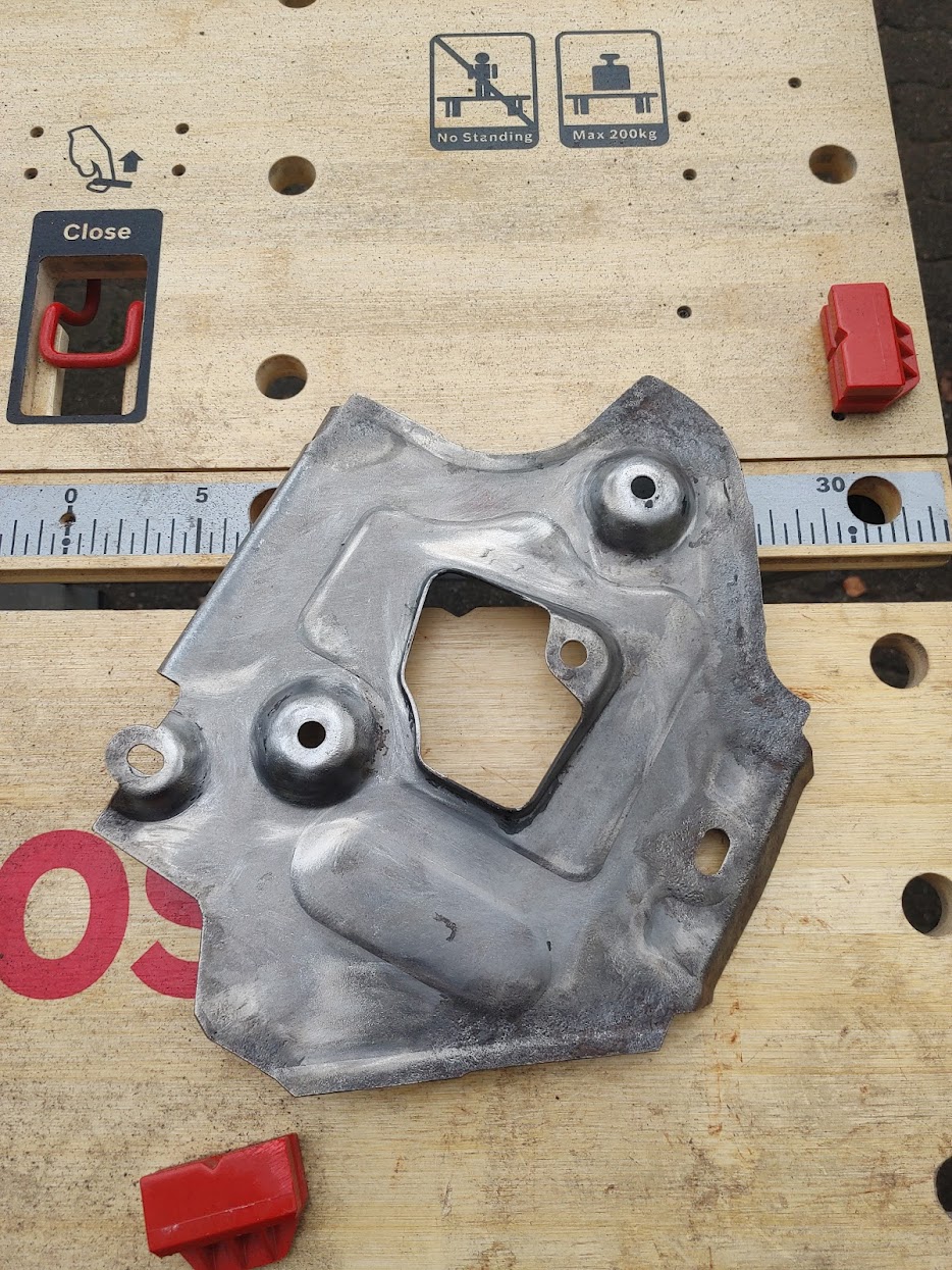

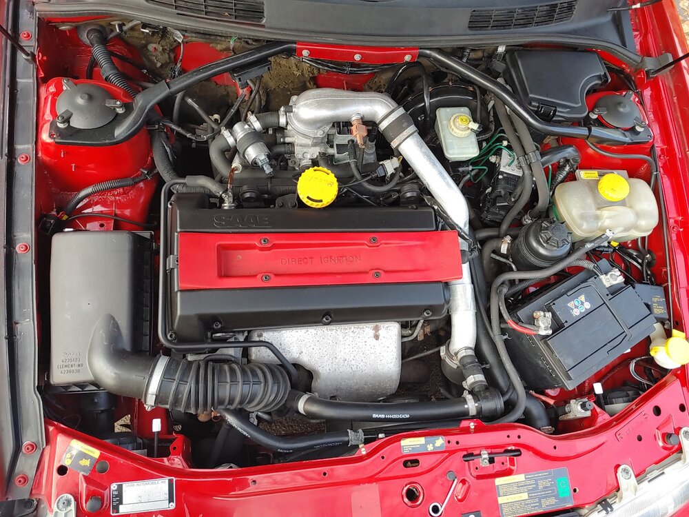

So, ein bisschen was geschafft, unnötig aber hübsch. Die ganzen metallenen Anbauteile sind gammelig, alles raus, entrostet, grundier und lackiert... keine Restauration aber bisschen netter ist es schon geworden.
Moin :hello:

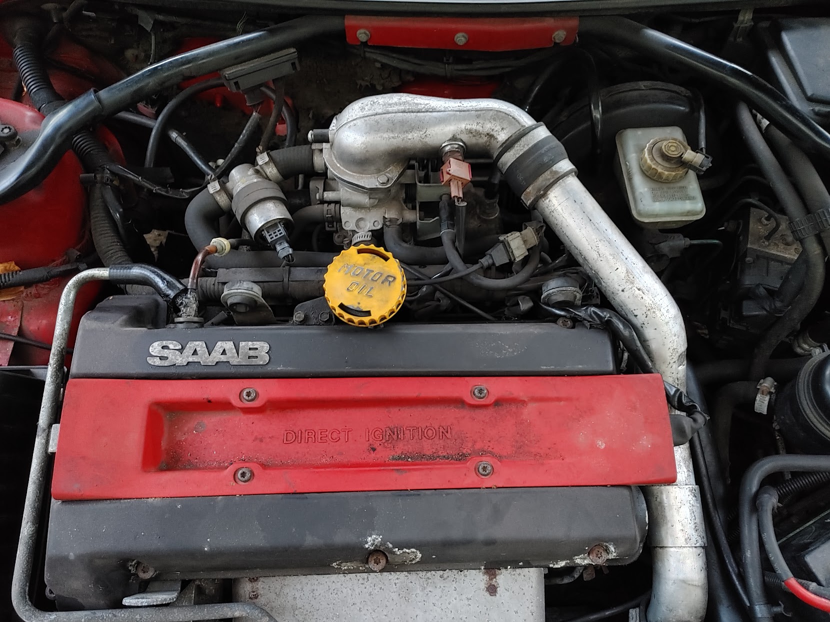

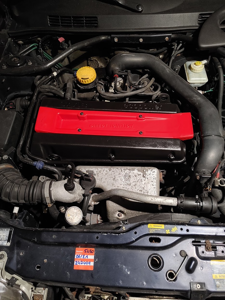

Ich hoffe du hast die DI vom Cabrio nur rot lackiert und nicht die vom Coupe genommen. Auf den B205 gehört eine schwarze Zündkassette.
"Ich hoffe du hast die DI vom Cabrio nur rot lackiert und nicht die vom Coupe genommen. Auf den B205 gehört eine schwarze Zündkassette."
Nein, das schwarz war mir zu langweilig... hat mir beim Coupe besser gefallen, daher hab ich den schwarzen Kasten rot lackiert. Die enlackten Bleche hab ich aber Standard schwarz lackiert... die kommen morgen wieder rein.
Gut, aber dann achte bitte darauf, dass die rot lackierte nicht irgendwann mal versehentlich als echte rote weitergegeben wird!
Und du wirst dich darauf einstellen müssen, dass du so wie hier künftig von Kennern, die deinen Motorraum zu sehen kriegen, auf die "falsche" DI angesprochen werden wirst.
Jo, notiert. Das Alurohr vom Coupe fand ich übrigens auch schöner... aber so ist das jetzt nunmal. Das mit dem immer laufenden Scheinwerferwischermoror hab ich auch behoben... das Motorgehäuse ist gebrochen und der Motor lief los, sobald die Zündung an war. Das Verdecke geht immer noch nicht, war aber auch nicht zu erwarten... so vom lackierten Zündkasten :-)

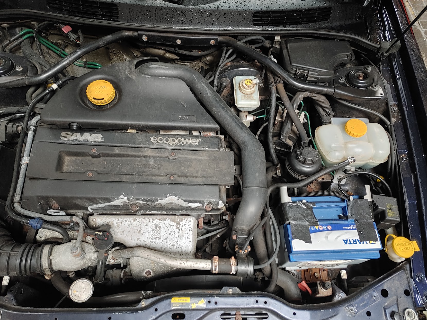

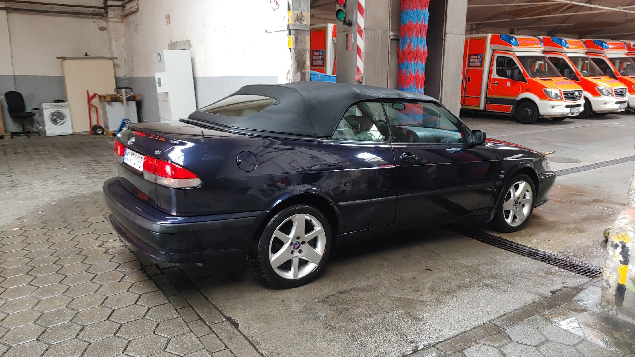

So, Motor ist nun genug geputzt, heute hab ich mal nach dem Dach geschaut... ich hab hier und da etwas gewackelt, dann gings. Das Gestänge war überall trocken, kein Öl und nix... hab es jetzt geschmiert und nun läuft es. In den Motor hab ich auch mal knapp 2 Liter Öl nachgefüllt... gut, das ich bisher kaum gefaren bin.
Hm, bei der Menge Öl wären mal ein paar Ecken zu prüfen. Gerne wird die Ölpumpe undicht. Das wird da unten aber weitgehend weg gewaschen, fällt also nicht so auf. Siehe #38 und im Folgenden auch die Motorlager. Mal auf den Hilfsrahmen rechts schauen wie Ölig es da ist. Sonstige Stellen sind ja eher offensichtlich.

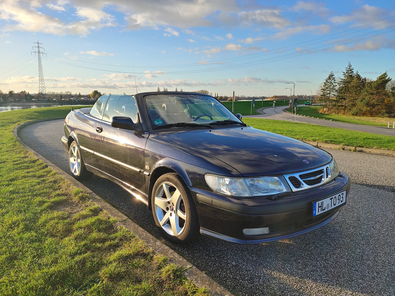

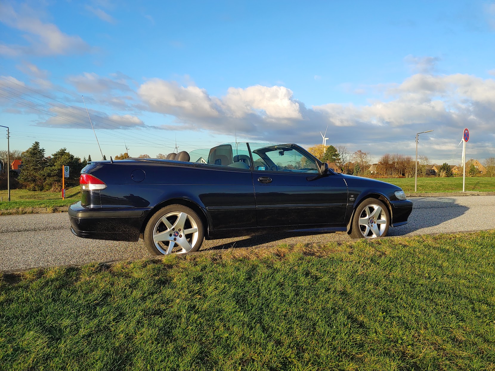

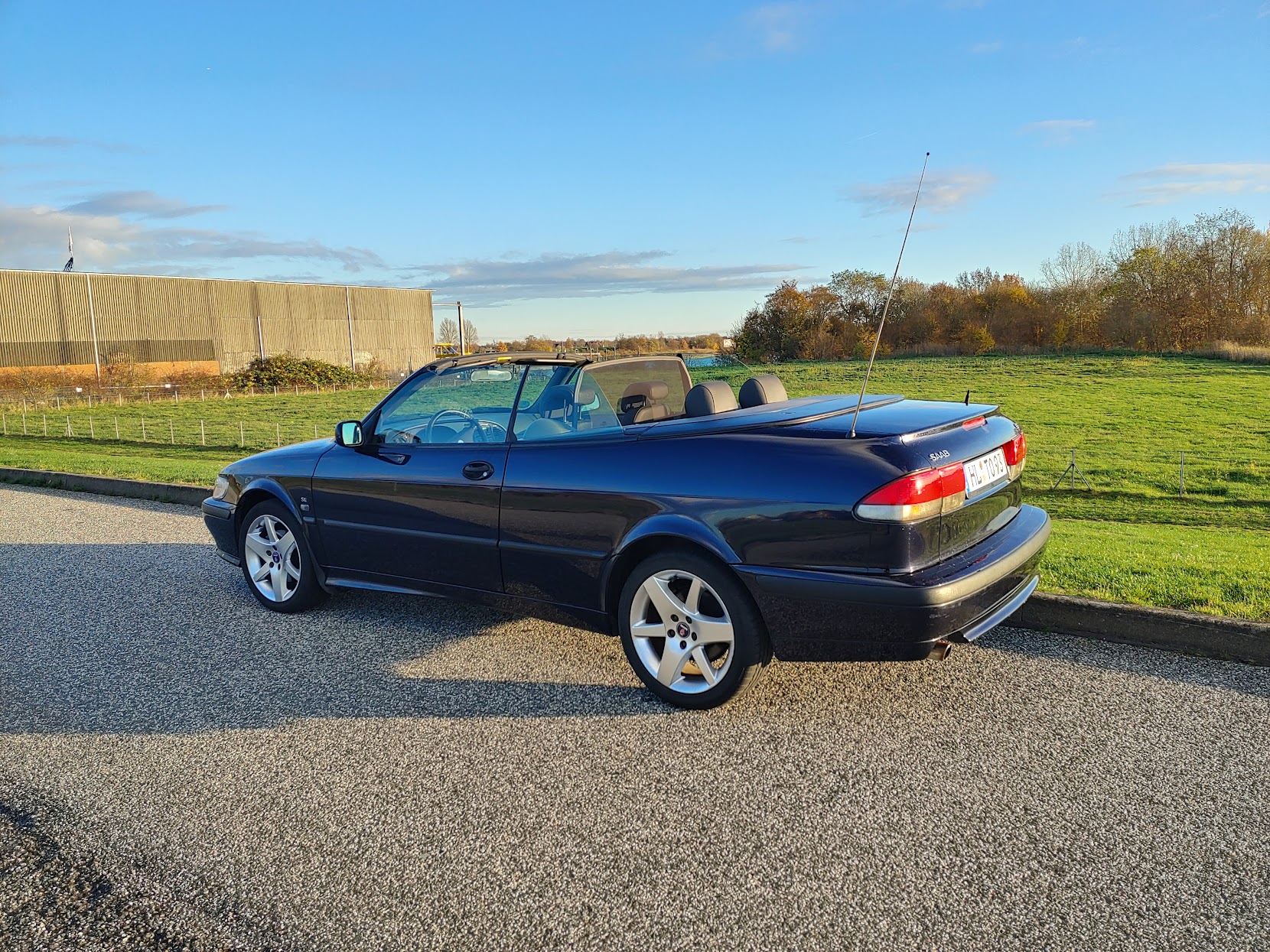

Hier nochmal ein paar Bilder in Offen... vermutlich der letzte schön Tag in Hamburg dieses Jahr.
