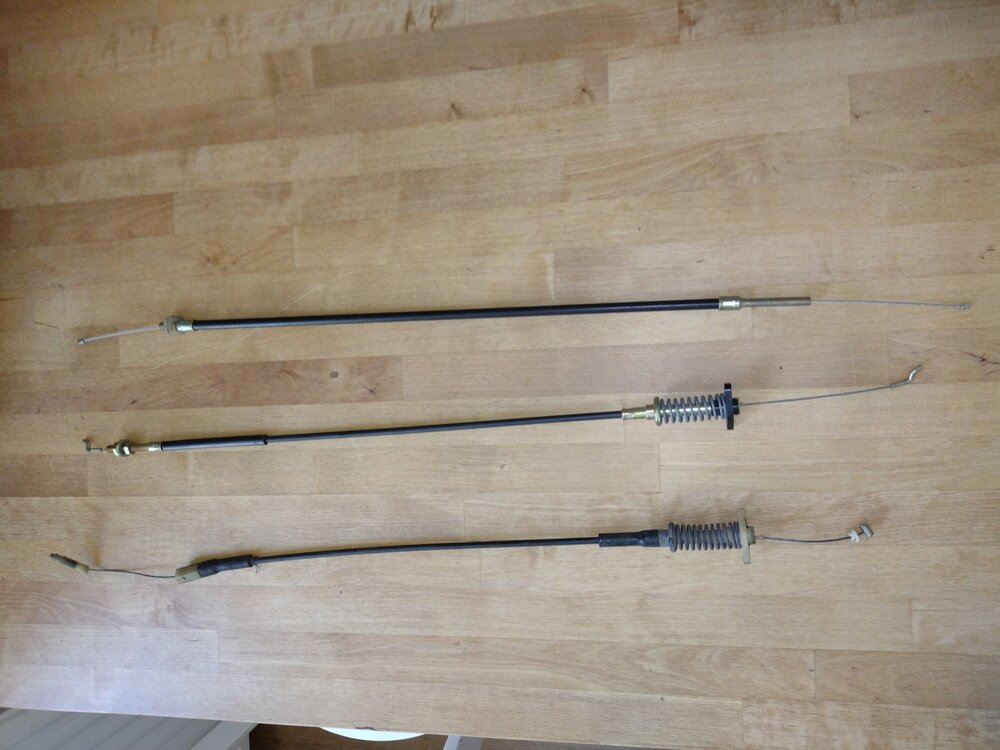

Das Thema Gaszug scheint sich ebenfalls zu einem Dram zu entwickeln. Gut, dass ich das Kniebrett und die Mittelkonsole wieder ausbauen darf, nehme ich auf meine Kappe, hätte ich auch vorher erledigen können. Den ersten Gaszug habe ich laut vorhandenem Foto bestellt, als der Wagen beim Rentnerschrauber stand und nicht so leicht erreichbar war. Das war falsch, denn dieser Gaszug hatte keine Nippel sondern so gekantete Drahtstücke. Ansonsten sieht er aber baugleich aus. Bei Skandix angerufen, wie das denn sein kann, da meinten sie - zu recht - es würden zwei Alternativen angezeigt, auch eine mit Nippel. Die habe ich dann auch noch bestellt. Die sieht zum einen aber anders aus (insbesondere der Anschluss zur Stirnwand und zum anderen frage ich mich, wie der Gaszug denn im Hebel des Gaspedals befestigt werden kann, denn dort ist so eine Art Plastikhohlstück eingeclipst, was als Gegenlager für den Zugnippel dienen soll. Wie allerdings dann den Zugnippel durch bekommen soll, ohne ihn vorher abzukneifen (und dann wieder hart anzulöten, das kann doch nicht sein), erschließt sich mir nicht. Gibt es evtl. noch eine vierte dritte, mir unbekannte Gaszugvariante?
Auf dem Foto von oben nach unten:
- Neuer Zug, Variante mit Nippel
- Neuer Zug, Variante mit Drahtstücken
-Alter Zugmittel Nippel mit Plastikgegenlager (kleines weisse Teil rechte Seite vor dem Nippel

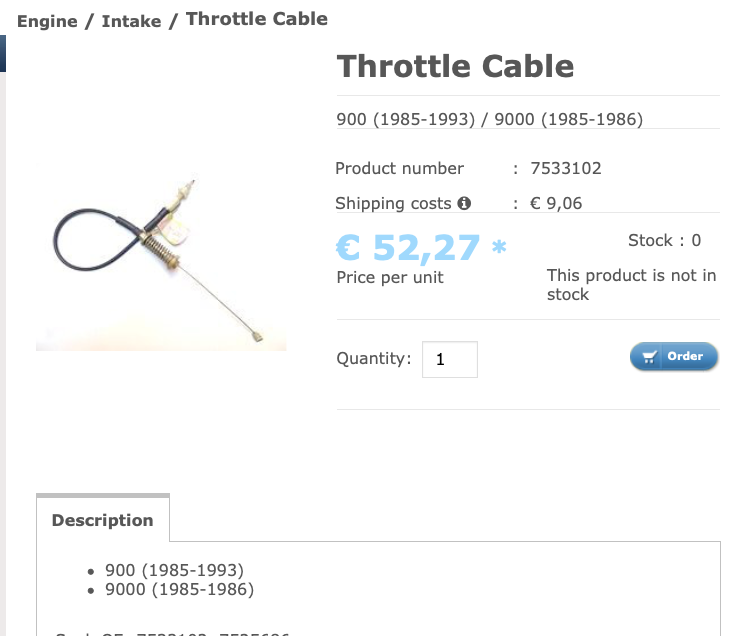

Habe mein Kabel gefunden, hat die Saab-Teile-Nummer 7533102.
Wenn ich esaabparts die Nummer eingebe, kommt der mit den Drahtstücken. Bei Skandix gibt es die Nummer gar nicht. Leider hat der Anbieter das Teil nicht vorrätig (Foto).
Und was mache ich nun? Was hinfrikeln oder das Gaspedal tauschen?

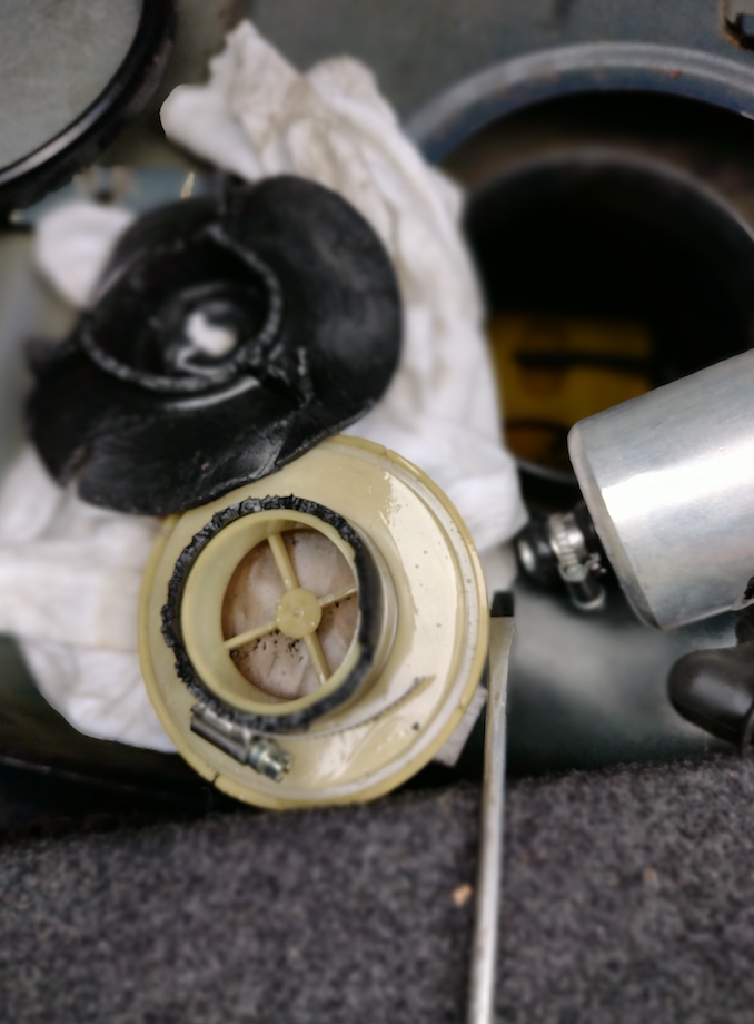

Heute habe ich beim TÜV vorgefühlt, der Prüfer war ganz positiv was den H-Kennzeichen betrifft. Ein Golf müsste viele besser dastehen, aber ein Saab wäre seltener und er stände noch ordentlich da. Soweit so gut. Gar nicht gut war, dass ich den einen Kilometer ohne Anmeldung dahin gefahren bin und der Wagen plötzlich einen Ruck machte und stehenblieb. Vor dem Ausgehen habe ich habe zum ersten Mal die Benzinpumpe gehört! Und er ließ sich nicht mehr zum Laufen überreden, glücklicherweise war er nur zur Hälfte auf öffentlichem Geläuf. Habe dann 5l Benzin nachgekippt, weil er Immer kurz ansprang und dann direkt wieder ausging. Damit lief er bis zur Prüfstelle und zurück (ich bilde mir ein, begleitet von ein paar Schluckauf). Obwohl der Tank noch zu einem guten Viertel gefüllt war, zumindest lt. Anzeige. Also eben den Tankgeber ausgebaut un geprüft, alles in Ordnung, an zu wenig Benzin im Tank kann es nicht gelegen haben. Eben sind wir ein wenig in der Einfahrt rumgefahren, da hatte er wieder einen Verschlucker, ging aber nicht aus und blieb dann für längere Zeit vollkommen unauffällig. Was könnte das nun wieder sein?
Hattest du die Benzinpumpe schonmal komplett ausgebaut und mal nach dem "Gummirüssel" unten geschaut? Bekanntes Thema beim 8V.

Nein, die Benzinpumpe hatte ich noch nicht raus. Wonach sucht man nach "Gummirüssel"?

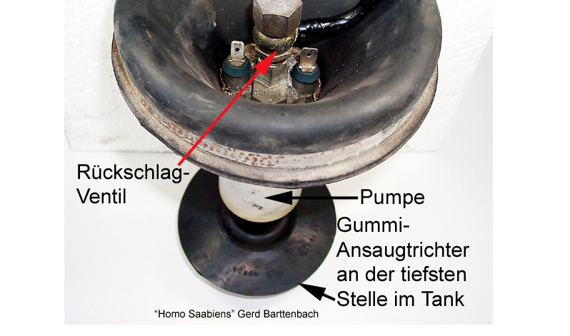

Such mal hier im Forum, dazu wurde schon bis zum erbrechen geschrieben. Kurz: unten an der Pumpe hängt so ein Gummirüssel. Der löst sich gerne mal auf (insbesondere bei längerer Stillstandszeit) und verstopft dann die Pumpe.
Am besten mal Pumpe mit dem Ding und dem kleinen Schwallbehälter ausbauen, Tank sauber machen und was nötig ist ersetzen.
Servolenkung: Ggf. mal andere Pumpe. Aber wenn sie fördert, wird es ggf. doch am Lenkgetriebe liegen. Oder an einem fest gerosteten / verschlissenen Kardangelenk der Lenksäule. Aus der Ferne kann man da wenig zu sagen.
ist der schwarze Ansaugtrichter mit Gummirüssel gemeint?

Das war ein guter Tipp. Gib es evtl eine Geheimquelle für den Gummirüssel, das Teil kostet beim Versender 45 Euro?
Gibt keinen Geheimtipp.
Tank auf jeden Fall gut reinigen, damit nicht noch mehr Fetzen in die Pumpe gesaugt werden. Der "schmeckt" das nicht besonders.

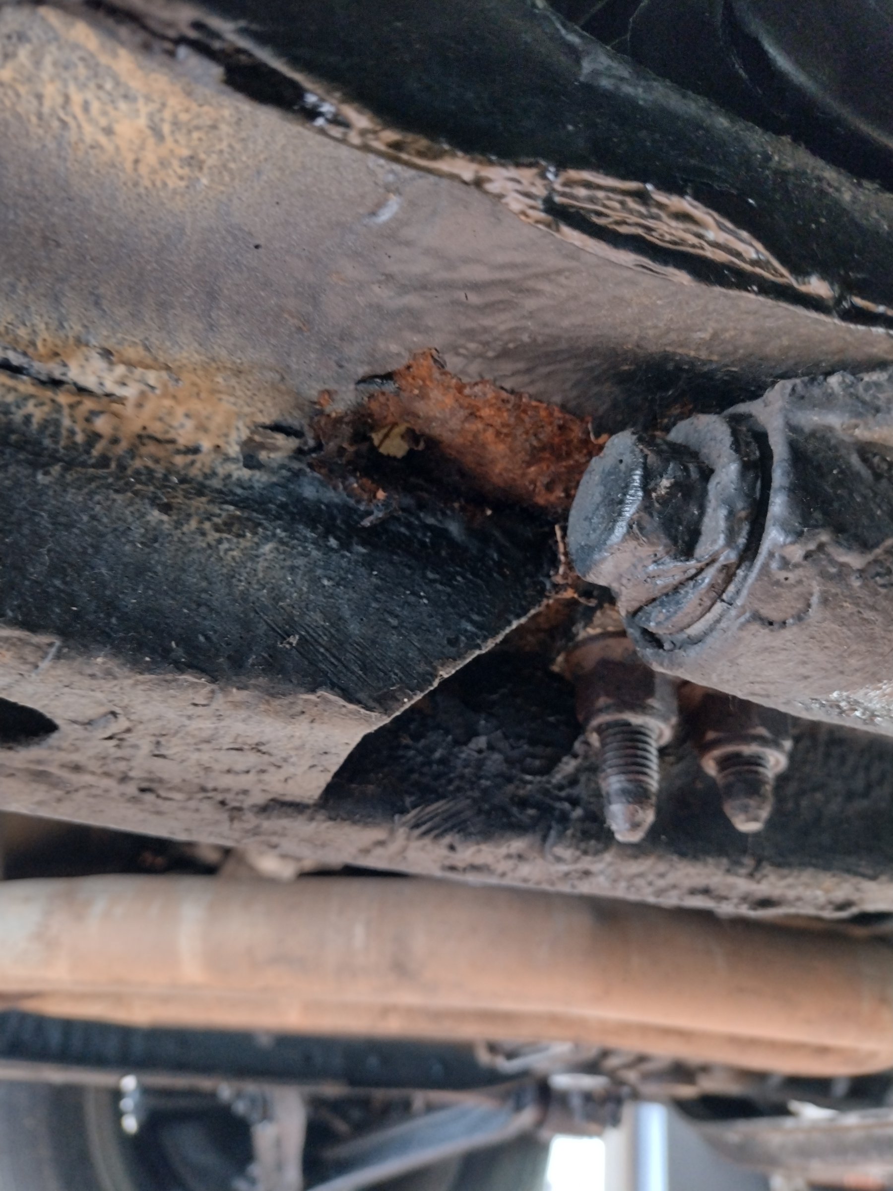

Heute beim TÜV, Einzelabnahme §21 und H-Kennnzeichen. Leider durchgefallen. Zum einen ging die Hupe nicht, Kleinigkeit, bei der Prüfung gestern Abend noch alles ok. Dann tropft es von oben im Motorraum nach unten, der Prüfer meint Lenkung. Aber die Pumpe ist dicht. Krieg ich auch noch irgendwie geregelt. Aber: das Blech der Vorderachshalterung Beifahrerseite ist durch, habe mal ein Foto gemacht. Ärgert mich sehr, weil ja der Wagen zur Blechbehandlung ein halbes Jahr bei der Rentnerwerkstatt war und ich habe ich explizit auf die Schwachstellen hingewiesen, Aussage: alles gesund. Jetzt bin ich sauer, vor allem af mich, das ich mich auf die Aussage verlassen habe und nicht selber kontrolliert habe.
Die alles entscheidende Frage: Wie repariert man das und auch noch relativ kostengünstig? Das selbstgesetzte Budget meiner Frau ist ausgereizt.

Naja, das ist ein Klassiker, darauf wurde und wird immer wieder hingewiesen.
Es gibt Reparaturbleche dafür und hier im Forum wird man über die Suche einiges dazu finden, wenn man die Suche benutzt.

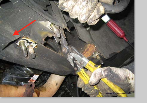

Und im Nachbarforum gibts außerdem noch eine Fotostory dazu, so zur Orientierung:
https://forum-auto.de/sites/default/files/page/technik/Wellentunnel/index.htm
Das ist nur der vorderer Teil, wo der Querlenker angelockt ist, nicht der/die Tunnel selber. Habe mal auf dem Foto der Reperaturfolge den Bereich mit einem Pfeil markiert.
Ja, dennoch, wenn man mal ran geht, ist es immer mehr als man auf den ersten Blick sieht. Im Zweifel halt erstmal die rostigen Bleche entfernen und gucken, wieviel man braucht. Man kann ja auch nur ein Stück von dem Rep-Blech verwenden wenn der Rest gesund sein sollte, was fraglich ist. Da haben schon viele Leute gemeint, sie bräuchten nicht das ganze Blech...
Ja, das ist das untere Teil. Es gibt auch noch das senkrechte Teil, einzeln oder gleich am Stück. Ich persönlich finde das am Stück besser einzupassen, aber das kann man nicht pauschalisieren.

Am besten du legst die Stelle erst mal frei, entfernst den Unterbodenschutz usw. und guckst, wie weit es denn wirklich gekommen ist. Wenn eine Stelle durch ist, ist der Rest in der Regel auch (stark) angegriffen und es ist sinnvoll, ggf. das ganze Stück auszutauschen.
Hat der Prüfingenieur das Loch dort reingestochen, oder sah das vorher schon so aus?
... auf jeden Fall würde ich jetzt diese Reparatur auch noch durchziehen - auch wenn das Budget dann überzogen wird. Wäre schade so kurz vor den Ziel aufzugeben.

Das Loch hat der Ingenieur "freigepult". Da möchte ich ihm aber keinen Vorwurf machen, dass ist sein Job. Mein Problem ist: ich habe keine Bühne, ich kann nicht schweißen. Der Wagen steht jetzt in einer Werkstatt in Nähe meines Wohnortes (den Wagen habe ich ja illegal ohne Anmeldung dahin gefahren, ist schon blöd genug). D.h. der Wagen sollte/müsste eigentlich von der Werkstatt repariert werden. Das ist aber kein Saabspezi und auch sonst kein Feinblechner. aber eben auch nicht gerade billig. Den Wagen wieder mit Hänger irgendwo hinfahren scheidet aus, den Aufwand kann ich aktuell nicht leisten. Ich fange gerade an, ernsthaft zu bereuen.
Das kann ich von hier nicht zweifelsfrei beurteilen, weil man auch nicht genau weiß, wie weit es denn wirklich da in dem Bereich verrostet ist.
Wie gesagt, genau kann man das erst sagen, wenn man mal freigelegt und abgeschliffen hat. Blech verlängern ist jetzt aber auch keine große Kunst, falls nötig.
Ich würde dir nochmals ans Herz legen, erst den Schaden genauer zu beurteilen und erst dann das Blech zu bestellen, falls es nötig ist. Wenn es im Bereich Tunnel alles okay ist, und nur da hinten durch, kann man das auch aus einer Blechplatte zuschneiden und einpassen.
