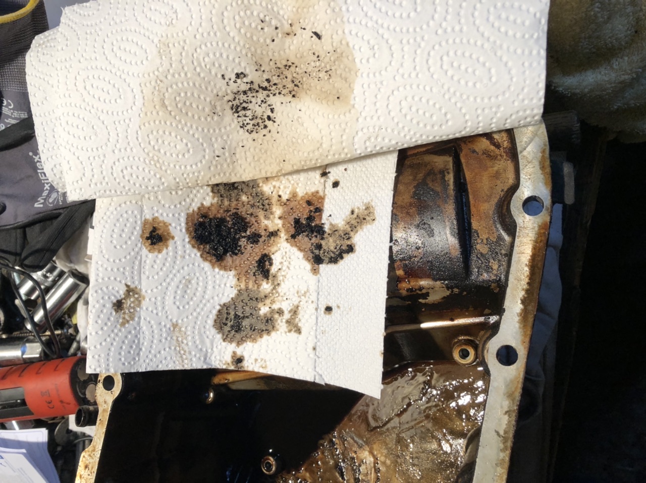

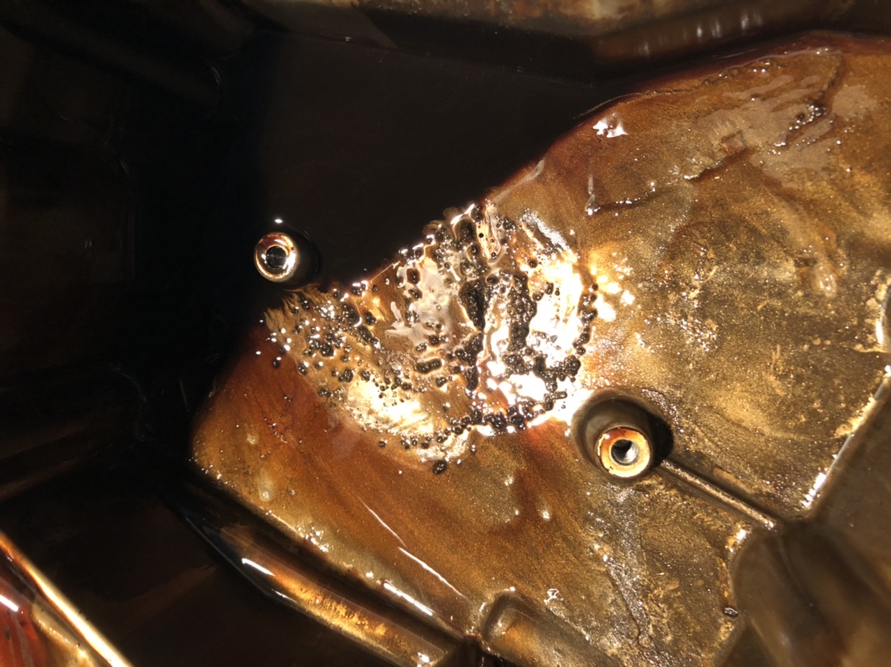

Schlecht, ganz schlecht ist: unter dem Sieb lag eine spitzer Haufen, kein Kork. Messingspäne und Metallteile schwarzfarben. Teilweise magnetisch.

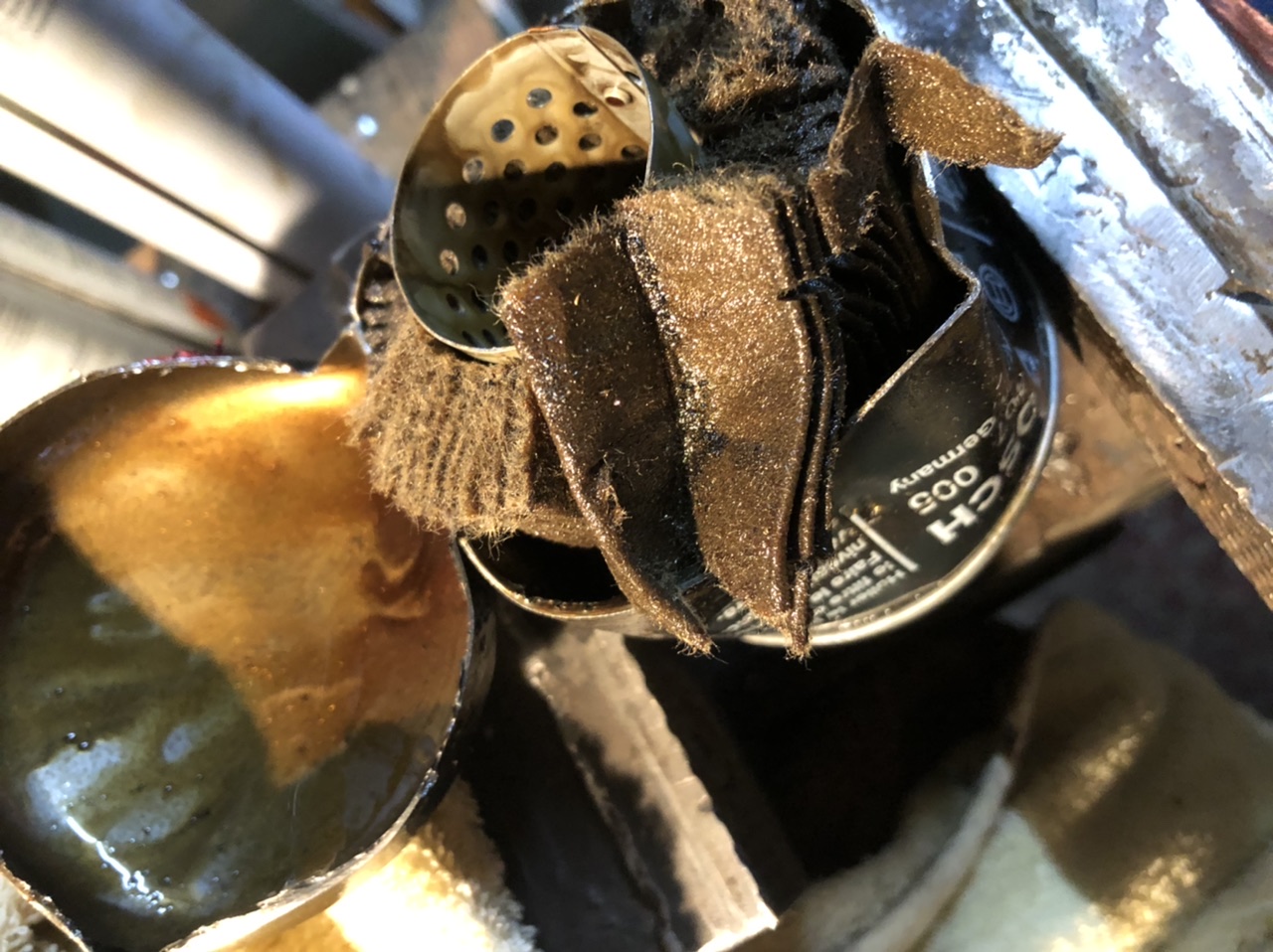

Plötzlich fiel mir ein, dass der Ölfilter meiner Meinung nach dem Leerlaufen ziemlich schwer war. Hab den Filter geöffnet.
Die Lamellen im Filter waren stumpf und rau wie 60er Schmirgelpapier. Auch hier kleinste Metallteile. Nicht magnetisch.

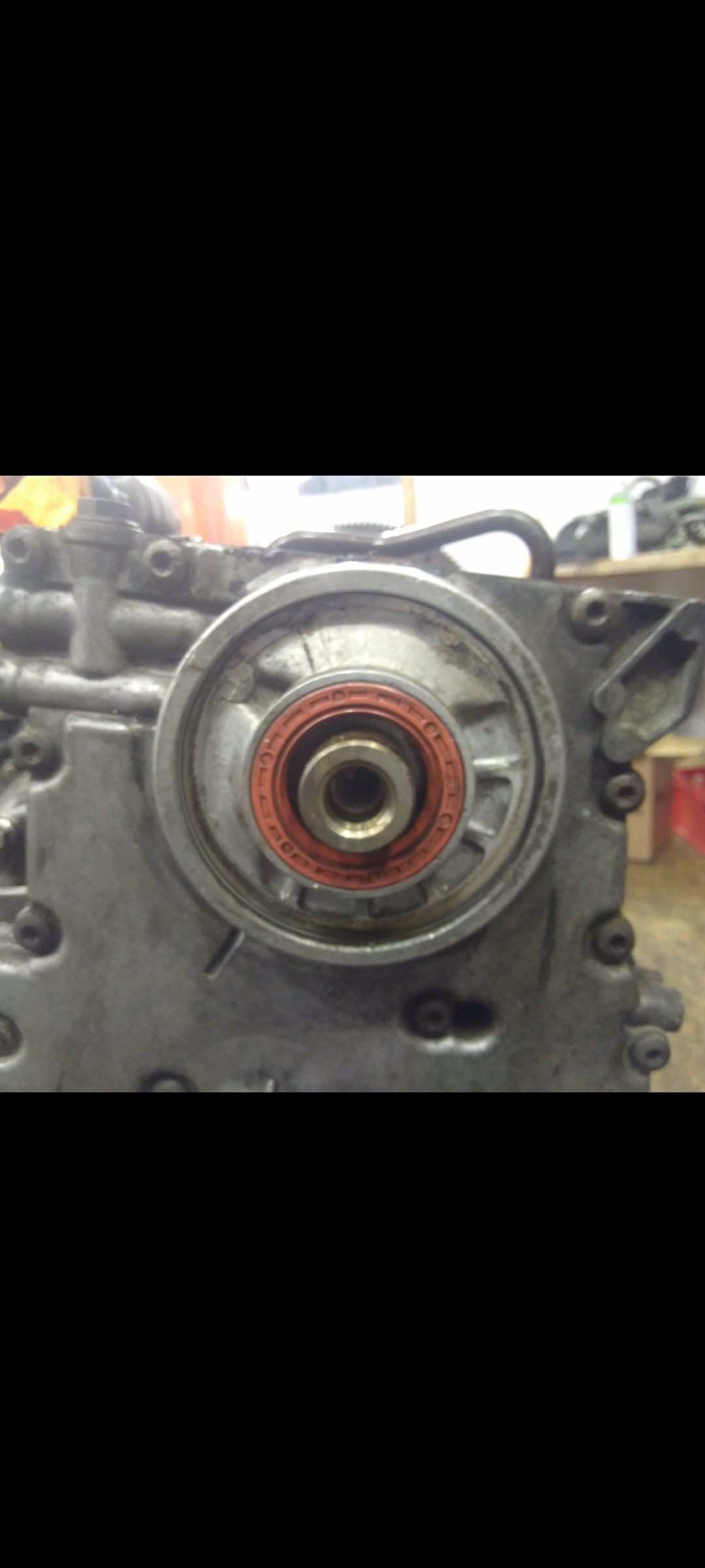

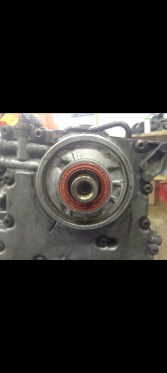

Die sitz hinter der Riemenscheibe. Hm, auf der einen Seite gerade günstig weil der Motor etwas abgesenkt werden muss (so wenig dass es mit montierter Ölwanne geht), aber ungünstig weil das Rad dafür weg muss. Was soll ich dir da raten. Dreck in der Wanne und im Filter. Und der kann von der Wanne nur durch die Pumpe in den Filter kommen. Wie viele Wagenheber und Blöcke hast du?
[mention=2503]Flemming[/mention]: Nehme den Saab rechts hoch bis Rad frei ist, stütze m. Holz ab (hab ich ganz viel) Rad ab Keilrippenriemen ab Riemenscheibe ab, Ölpumpe ab. Hab mal was von einer Feder gelesen, krieg ich hin oder erwarten mich Besonderheiten?
Das gebogene Rohr habe ich auch ab, zwei neue Gummiringe hab ich auch. Hatte ich m. Bremsenreiniger gespült -kein- Dreck auf dem Zewa, nur Reste vom Öl.
PLASIKAUGE: mach ich auch so! Danke

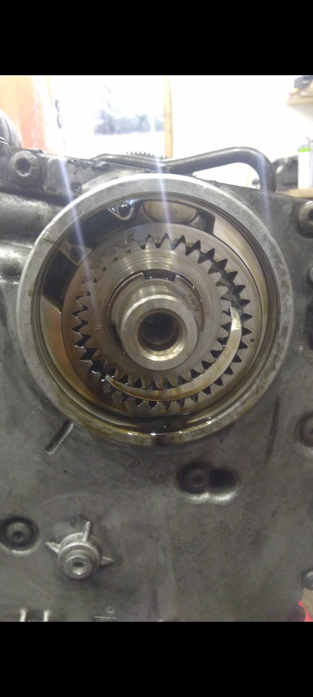

Da ist ein großer(!) Seegerring zu entfernen, der den Ölpumpendeckel im Steuerdeckel häklt - für den braucht man eine große, stabile Seegerringzange!
Und das Drehmoment der KW-Schraube mit 175 Nm ist nicht ohne, und die KW muss blockiert werden. Dafür geht dieses Werkzeug super: BGS 1771
[uSER=2661]Keilrippenriemen ab Riemenscheibe ab, Ölpumpe ab. Hab mal was von einer Feder gelesen, krieg ich hin oder erwarten mich Besonderheiten?[/uSER]
Pumpe ist mit einem großen Außensprengung gesichert. Der hat außen (!) angeschliffen, diese Fade klemmt dann den Deckel. Die Öffnung von Ring gehört bei der Montage nach unten. Der Wellendichtring läuft auf der Nabe der Riemenscheibe. Der O-Ring sitzt außen rum in Deckel. Auch wenn er bei dem Alter tot sein dürfte hält er den Deckel noch gut fest. Der Deckel lässt sich nicht drehen! Und da sind wir beim richtigen Punkt, da gibt es einen recht lose sitzenden Indexstift. Nicht verlieren und bei der Montage alles wieder richtig zusammen passend einsetzen. Eigentlich selbsterklärend, aber mit neuem O-Ring etwas zickig. Pumpenräder nicht fallen lassen, sehr hart und spröde und die haben eine Motor- und Außenseite. Mach dir ein Bild nach Deckel abnehmen. Drehmoment für die Zentralschraube hast du? Aus dem Kopf 170Nm, aber nicht 100% sicher.
Das hört sich doch gut an. Dann würde ich nichts weiter an Lagern zerlegt, höchstens Mal an den Pleul wackeln.

Hmmm, das liest sich sehr komplex, da brauche ich noch mehr Input. Spezialwerkzeug, hat jemand ein Foto vom Seggerring und von der geöffneten Ölpumpe?
Die Bilder gibt es hier ganz sicher. Am Phone klappt das suchen nur gerade recht schlecht.
Für den großen Seegerring der Ölpumpe habe ich mir eine "KNIPEX Sicherungsringzange J4" zugelegt. Mit den bis dahin vorhandenen kleinen Zangen habe ich den nie richtig raus und rein bekommen.
Blitzpotz, keine Bilder? Na gut, was bei SaabCentral gefunden. Allerdings nehme ich keine angry pliers um den Deckel raus zu bekommen. Oder wenn dann dickes Leder dazwischen. Und wie schon gesagt, das lässt sich nicht drehen! Bei mir bekommt das mit einem kurzen Stück Brett und einem kleinen Hammer einen leichten Schlag an die Seite von dem Stutzen WeDi Aufnahme, dann löst sich die eine Seite leicht und dann raus ruckeln. Na, da hat vermutlich jeder so seinen Weg.
große KNIPEX Sicherungsringzange und "Werkzeug" zum blockieren der Schwungscheibe samt passender Schrauben liegen hier. Ich weiß nicht wie du es mit selber kaufen hältst, sonst müsste ich meinen Wochenendkurier fragen, wie gut du auf dem Weg liegst. Könnte passen. Keine Ahnung ob der hier gerade mit liest :-)

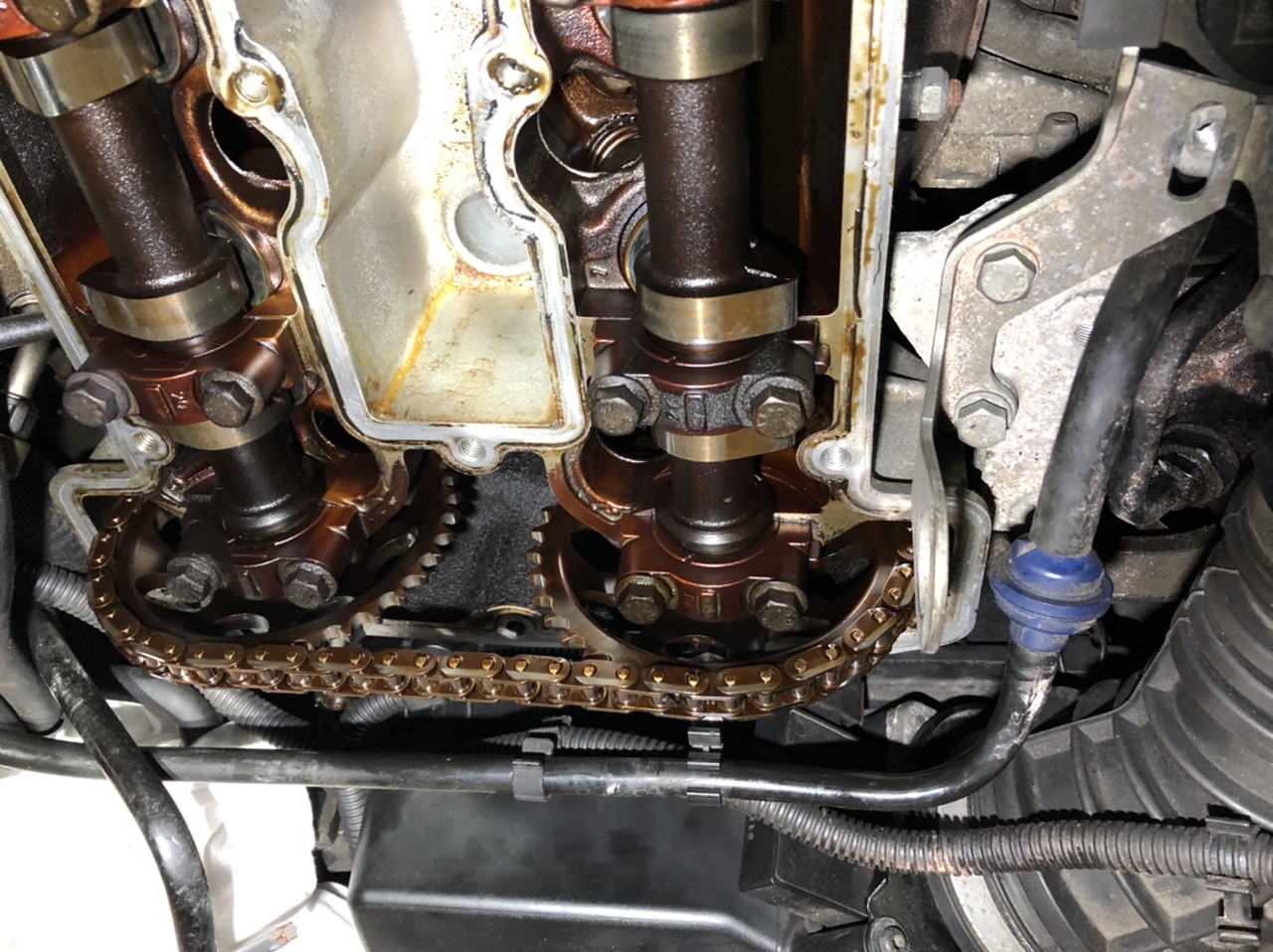

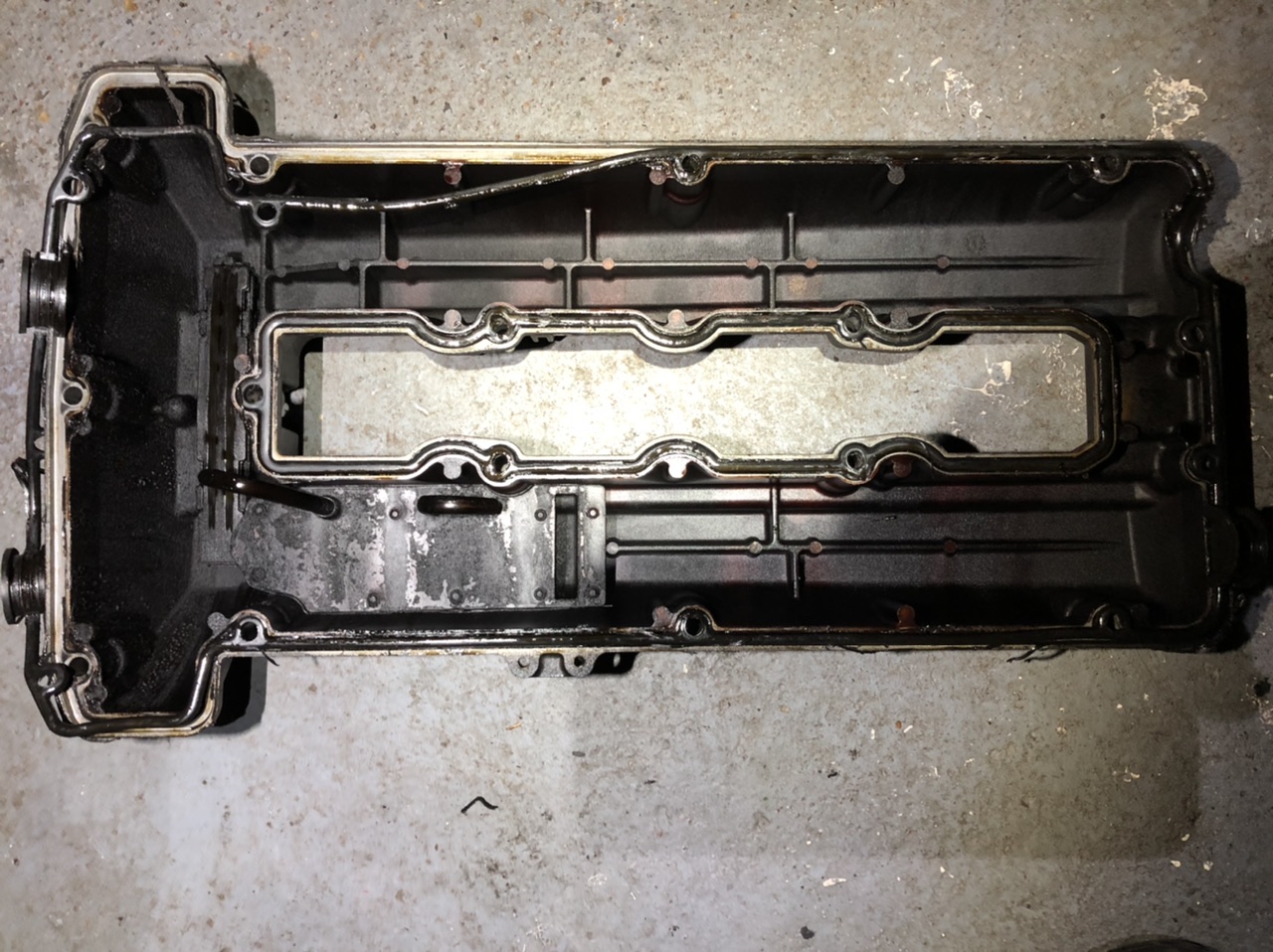

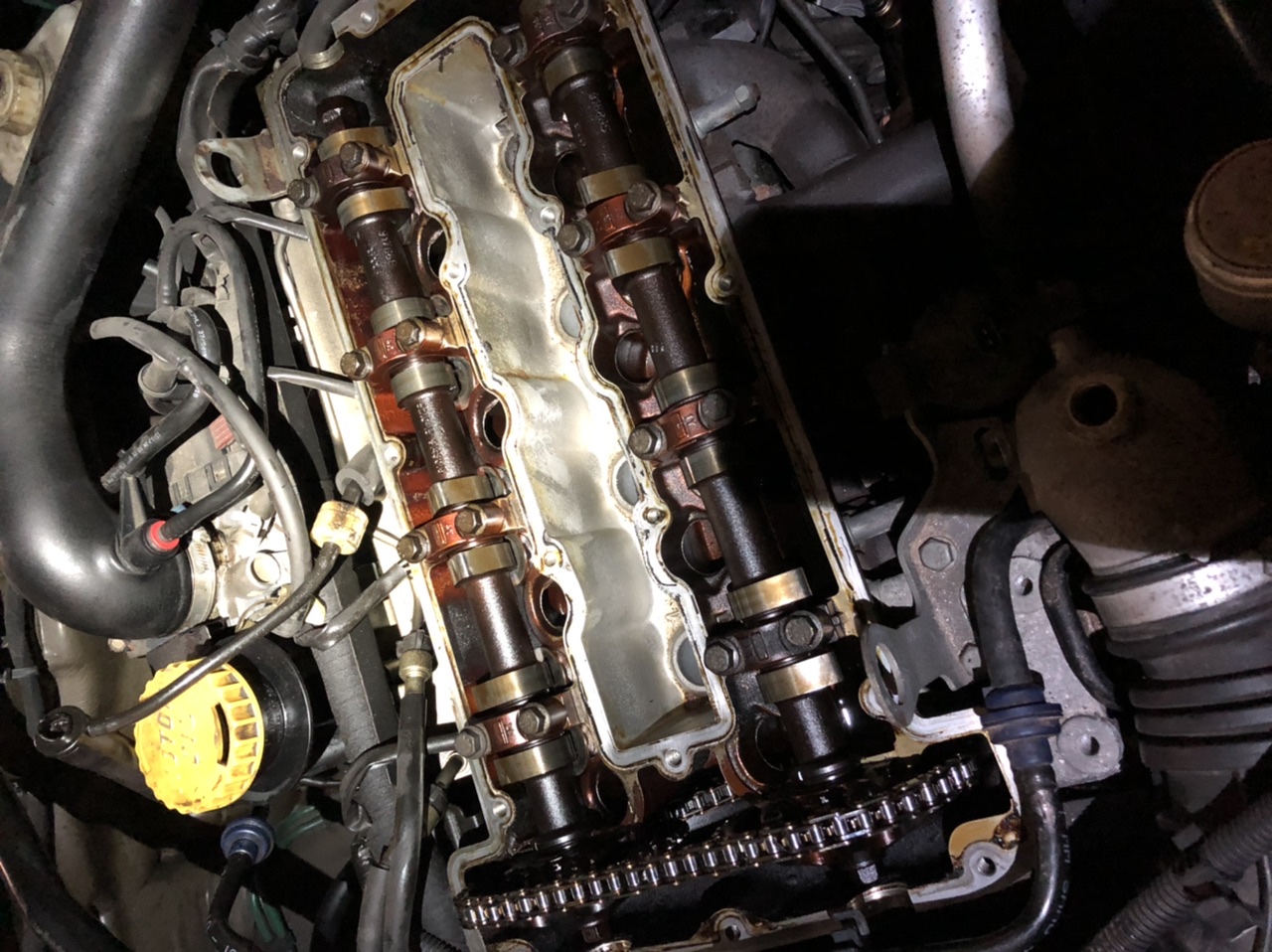

Der Saab steht wieder waagerecht, Ventildeckel ist ab.
Verkorkung nicht auffällig, keine Späne oder Korkklumpen vorgefunden - puh.
Jedoch viel Kleber. Werden die Dichtungen auf dem Deckel eingeklebt? Davon hab ich noch nichts gelesen.

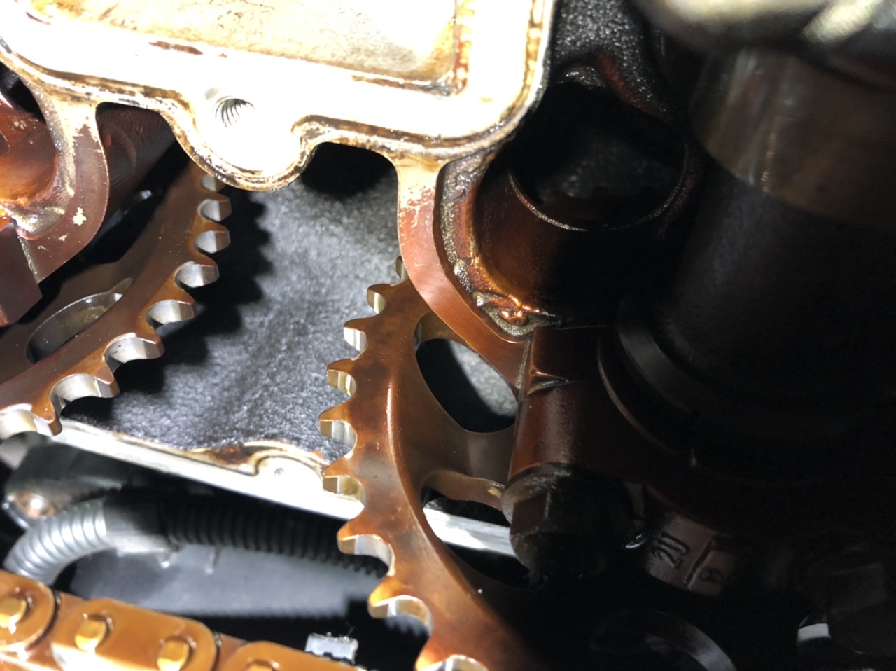

Die Räder der Steuerkette sehen meiner Meinung noch gut aus, die Steuerkette kann ich ca. 5mm durchdrücken. Schaut da bitte mal drauf.

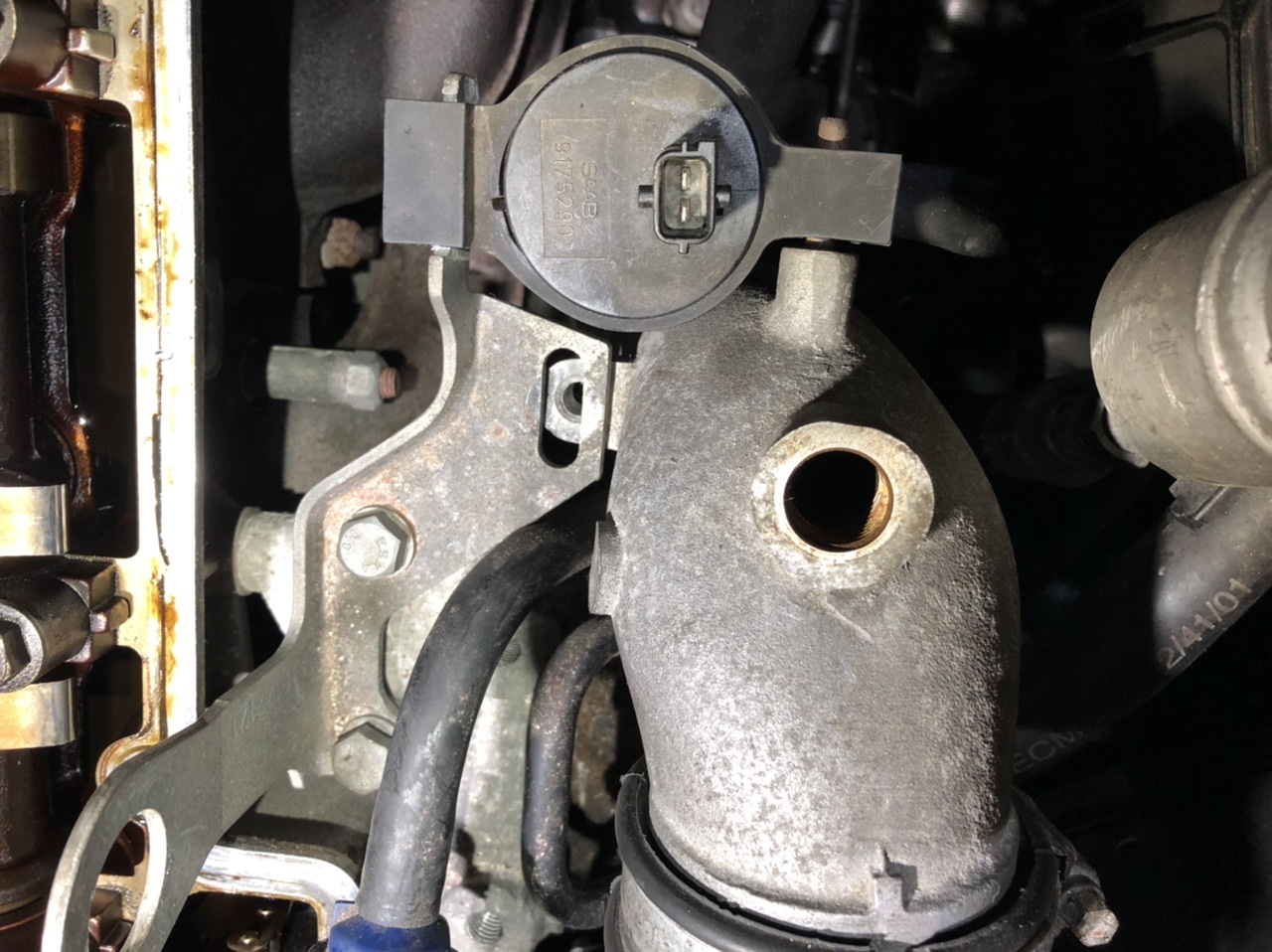

Das Kobrarohr wird unter oder über dem Motorhaken festgeschraubt? Für den Einbau Cobrarohr hatte ich den Haken gelöst.

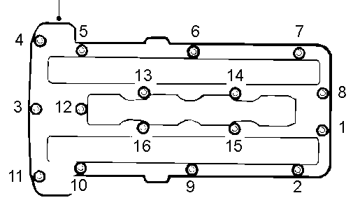

Wird der Ventildeckel mit 14 NM angezogen?

DIe Kettenlänge kann man so nicht zuverlässig beurteilen - dafür wird der Kettenspanner an der Rückseite des Motors herausgeschraubt und beurteilt, wie weit er ausgefahren ist. Dazu muss zuerst die 13er Verschlussschraube mit Feder und kleinem Plastestempel (Vorsicht, nicht verlieren!!) herausgenommen werden, bevor der Körper des Spanners mit 26er oder 27er Langnuss rausgeschraubt wird.
Ja, 15 Nm sind für den VD angegeben. Anzugsreihenfolge:

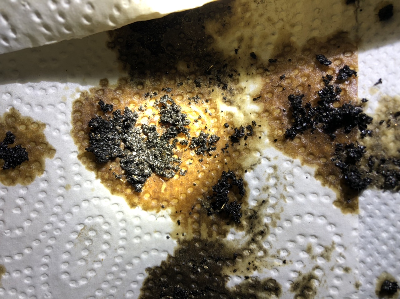

Ventildeckel: "Verkorkung nicht auffällig, keine Späne oder Korkklumpen vorgefunden - puh." Pustekuchen, deshalb auch so lange nicht gemeldet.

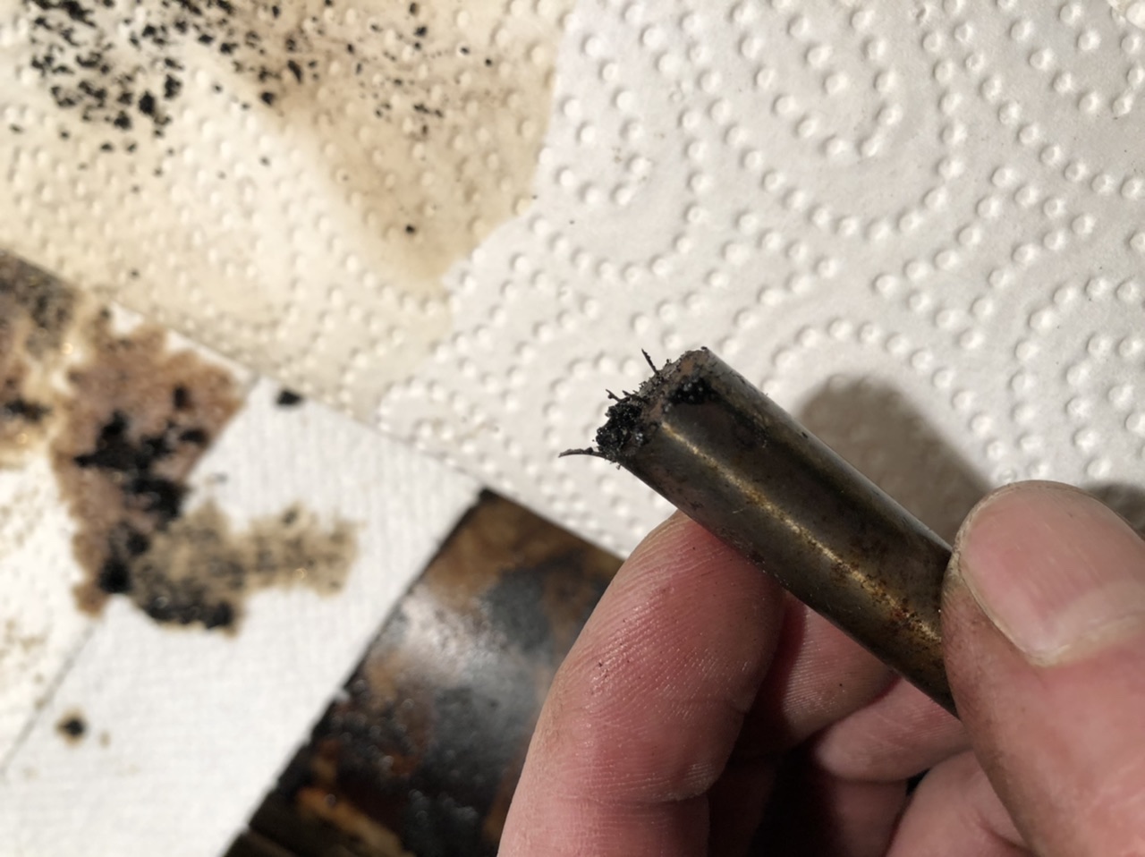

Im Deckel sind zwei kleine gebogene Rohre die auf einem Blech sitzen. Zum Glück habe ich da mit einem Draht reingestochert.......Beide Rohre komplett dicht, das Plastikteil zum Entlüften oben auf dem Deckel war gebrochen. Um alles wieder sauber zu bekommen musste dieser Teil sehr lange und wiederholt in Bremsenreiniger aufgeweicht werden. Mit Druckluft und viel Geduld konnte ich diesen Bereich reinigen, hat mehrere Tage gedauert.
Ölsieb in der Wanne ist wichtig, bin aber der Meinung das RICHTIGE Reinigen des Ventildeckels ist ebenso WICHTIG.
Welche Leitungen könnten jetzt noch verkorkt sein? Alle Leitungen die vom Motor abgehen sind wieder durchgängig (noch mehr Bremsenreiniger mit noch mehr Druckluft)

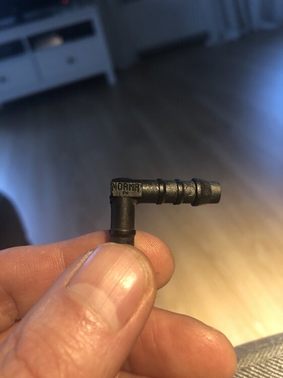

Äh, ja. Die liebe Kurbelgehäuseentlüftung. Es gibt hier Anleitungen bzw. Berichte wie man den Deckel im Deckel entfernt, das ganze reinigt und wieder zusammen baut.
Plastikteil? Das Y-Stück, das es gerade nicht mehr neu gibt oder nur der komische Dichtring? Wobei der bei mir eher weich als hart wird. Naja, Benzinfestes T-Stück und eine Reduzierung. Oder irgendwie so.
