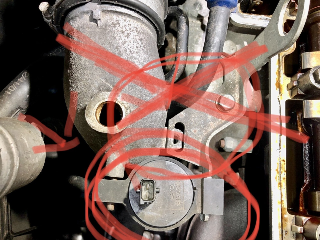

Oder kann ein Fehler am Verteiler oberhalb Cobrarohr (das m. d. Stecker) kaputt sein. (Foto2)

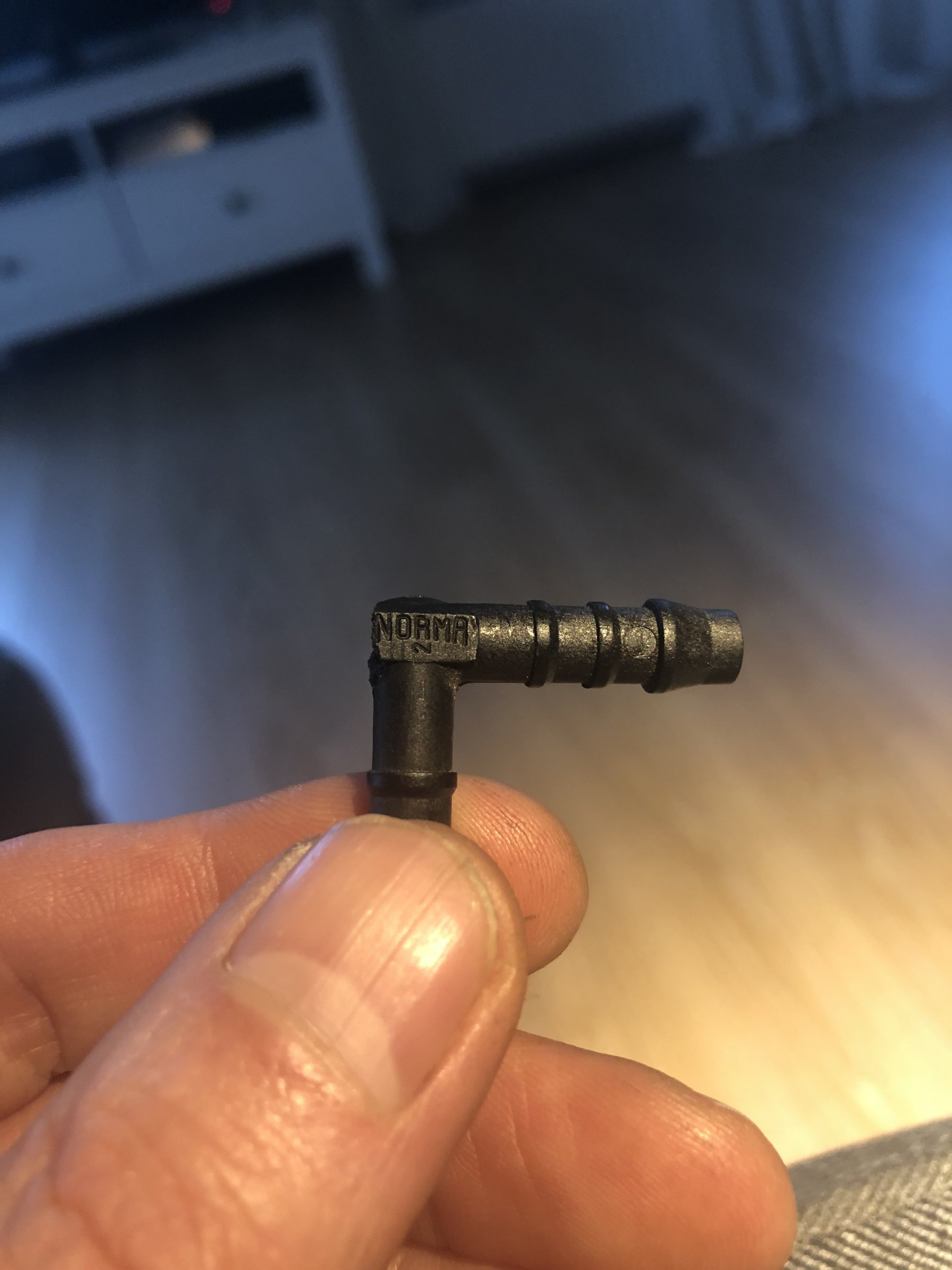

Wie ist die Verteilung von dem „Finger“ geregelt? Ich hatte ein gebrochenes T-Stück bei Erneuerung der abgehenden Schläuche.
Einer geht zum Turbo ein weiterer zum Ansaugrohr. Ich möchte nicht ausschließen versehentlich falsch gesteckt zu haben.
Von diesem T-Stück ging ein gebogener Schlauch zum Ansaugrohr.
Ein T-Stück ist da vorhanden, da bräuchte ich bitte die genauen Steckverbindungen.

Bist du jetzt am APC-Turboregel-Ventil?
Dass C an das Turbogehäuse geht, ergibt sich dann von selbst.
