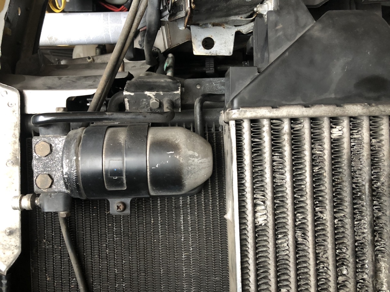

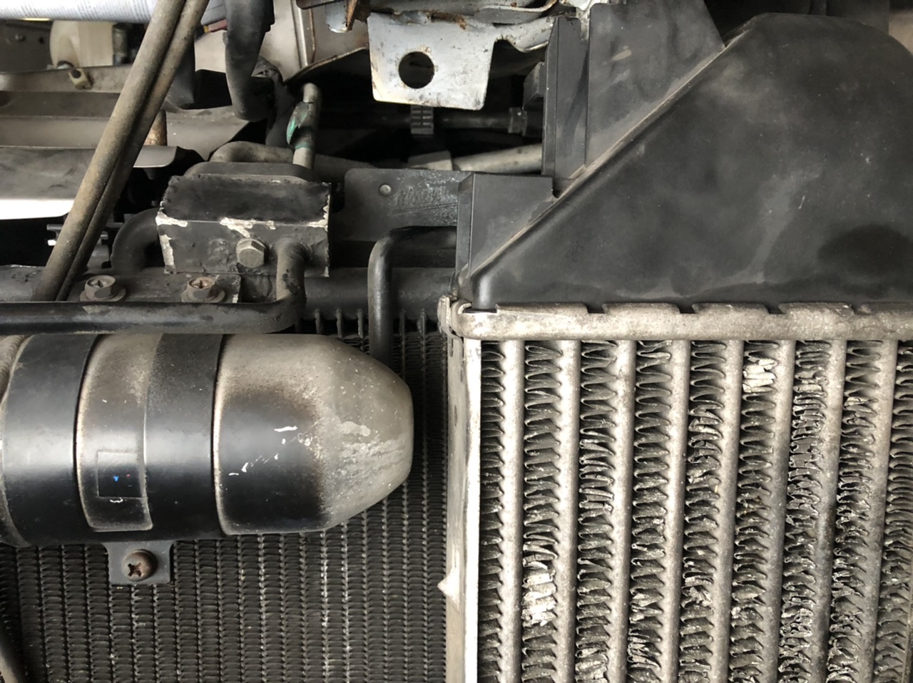

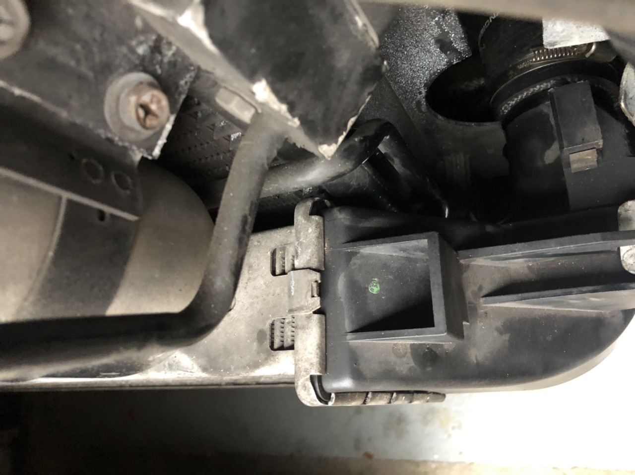

Bin gerade am wieder zusammen schrauben. Passt nur nicht. Kennt jemand das Problem?
KondensatorVergleichalsneu.thumb.jpg.651515b4d82968f5967ed45172487d94.jpg KondensatorKollisionmitLLK.thumb.jpg.63d00985dbc22616b4222356979a4f53.jpg
Die Leitung vom Kondensator zum Trockner läuft ein paar Zentimeter Tiefer. Entsprechend passt der LLK nicht mehr an seinen Platz. Kühler und Kondensator sind neu von Nissens. Nissens Teilenummer 94259 müsste auch zum 902 Turbo passen. Denn Saab hatte da nur eine Varianten mit der 4634937.

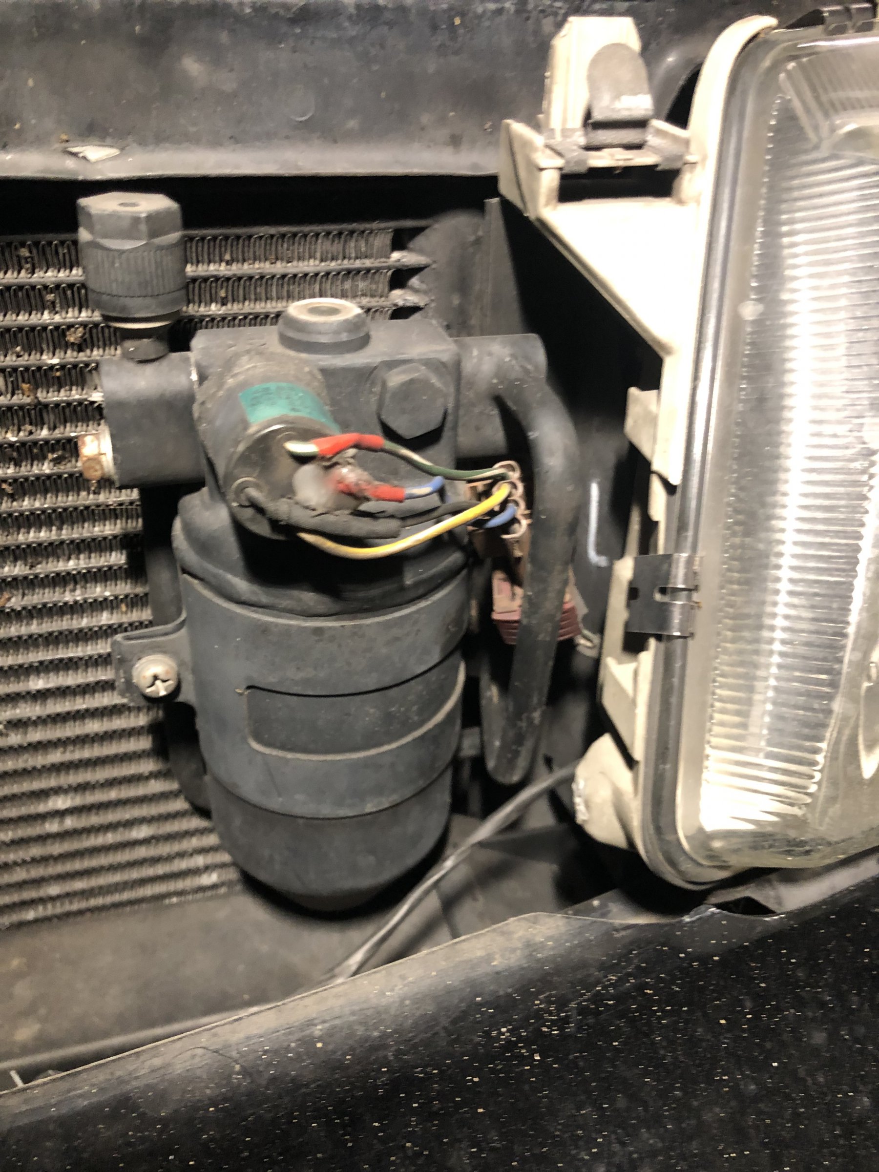

Oder um die Frage noch zu ergänzen: Könnte bitte der eine oder andere Fahrer eines 900 Turbo Mal hinter den Kühlgrill schauen, ob das bei euch mit dem Kondensator sich schief gehen würde oder ob ich hier warum auch immer einen nicht normalen Ladeluftkühler habe? Denn eigentlich war ich bisher der Meinung, dass der Wagen bis auf die Gasanlage komplett original ist. Allerdings Rinnspeed Original ;-)
Oder um die Frage noch zu ergänzen: Könnte bitte der eine oder andere Fahrer eines 900 Turbo Mal hinter den Kühlgrill schauen, ….)

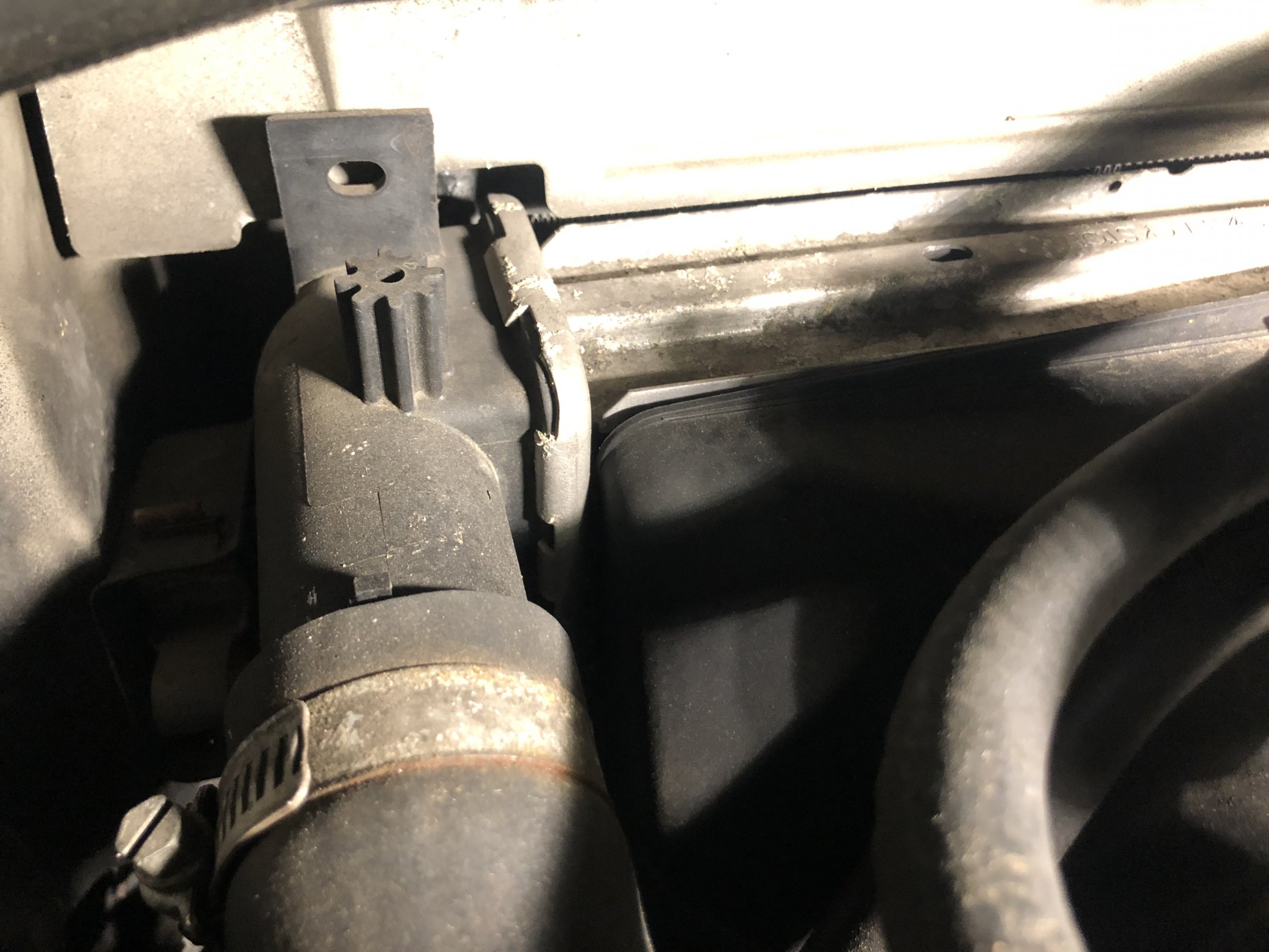

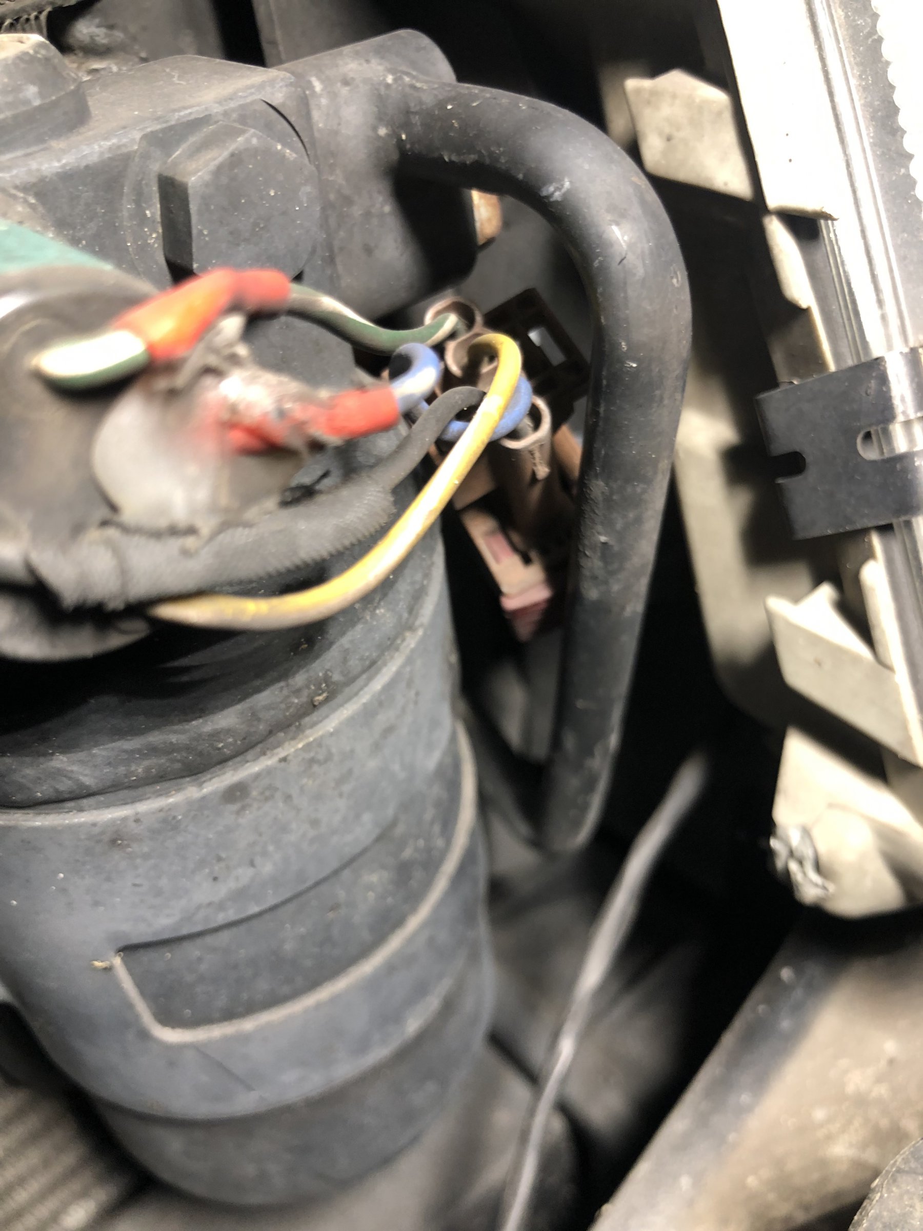

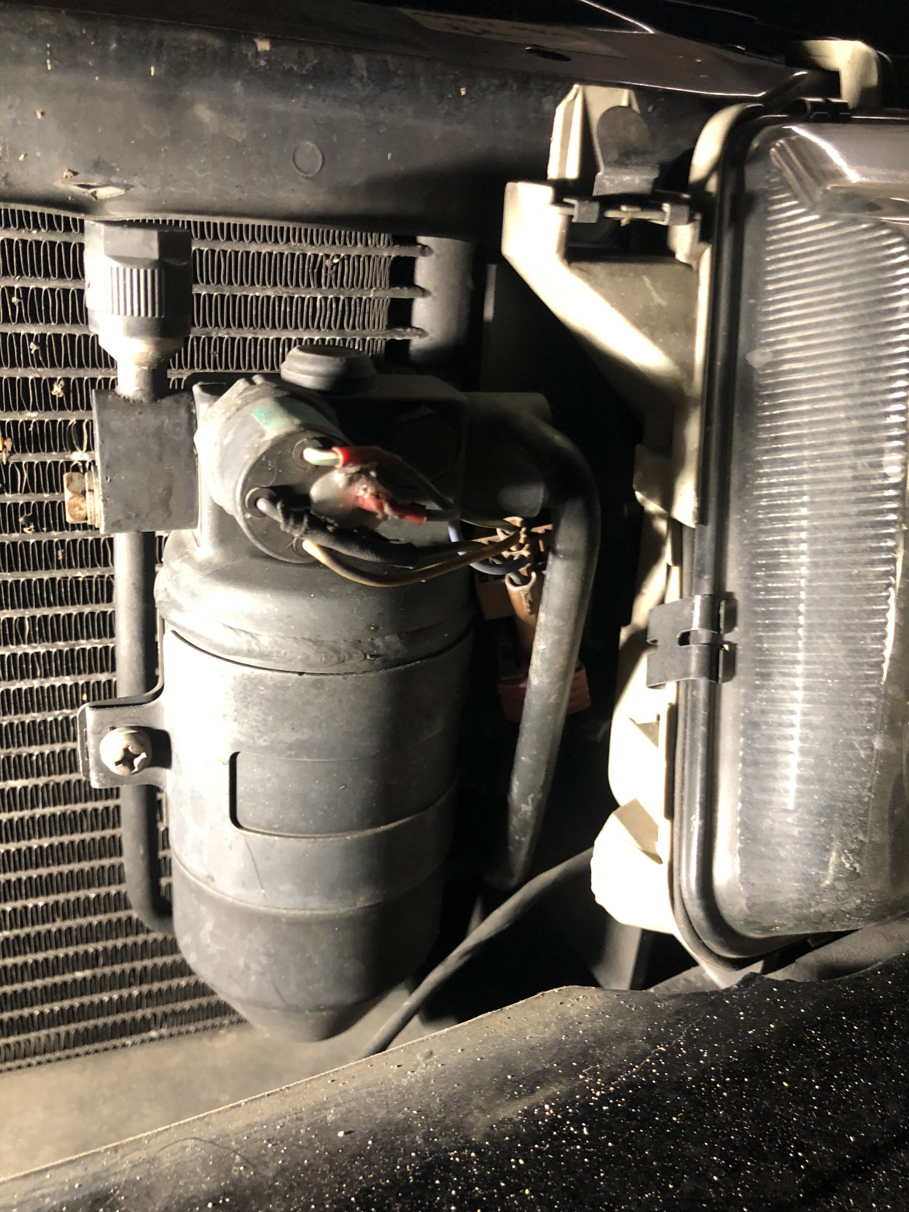

……biddesssööön :hello: - oder soll ich den Scheinwerfer noch wegnehmen ?

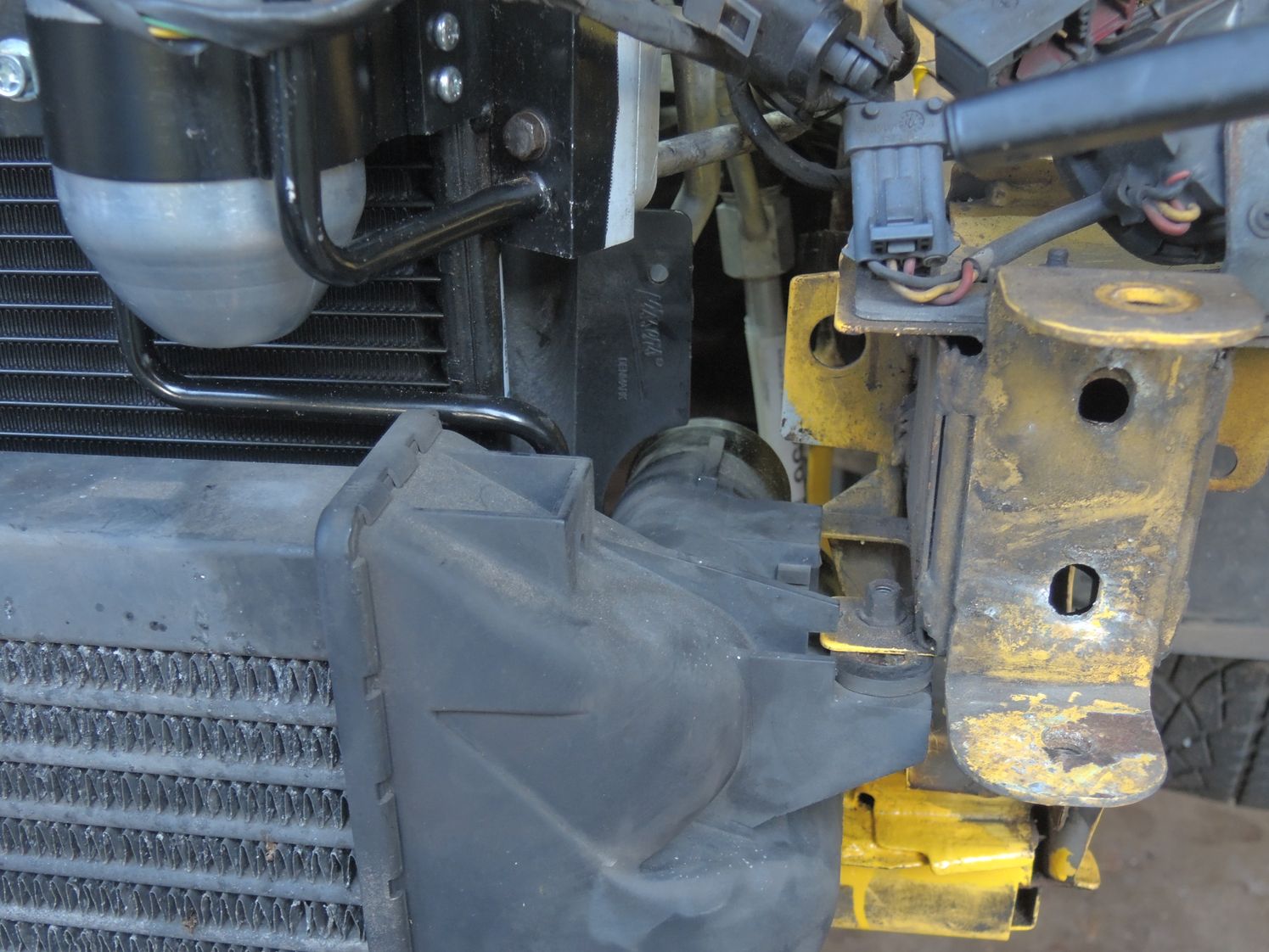

Habe heute meinen LLK von Öl befreit, so wie ich es sehe, sind die LLK gleich.
Mache morgen mal Fotos, dann kannst du vergleichen.
Dein Kondensator würde bei mir auch nicht passen.
Danke euch. Ich denke das reicht um sicher zu sein, dass es am Kondensator liegt. Mal sehen was ich Montag erreiche. Oh man, momentan läuft aber gar nix rund.

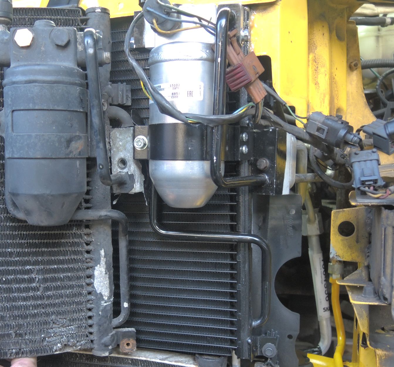

.....sind Fotos von Talledega CV - den R hab ich gerade nicht in Reichweite :redface:

Schau mal Flemming, die Abstände zwischen Kühler und LLK sind zu klein, ärgerlich, noch kannst du tauschen.
Ja, so sah das mit dem originalen Kondensator bei mir auch aus. Neben dem Kondensator gerade hoch bis über den LLK und dann hinter der Spitze des Trockners quer rüber, über dem LLK.

Siehe #18, Also wenn Nissens Fachman ist.
