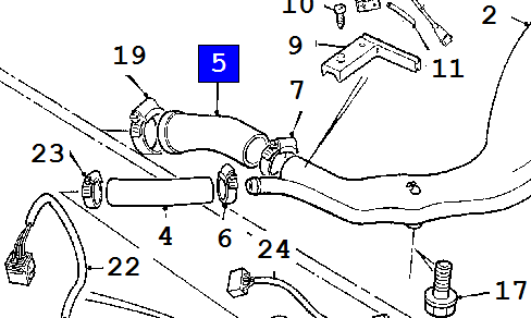

Es geht um #5, und der ist auch meiner Erinnerung nach dicker als 3 cm.
Kann es sein, dass du #4 meintest, [mention=16]erik[/mention]?
Ich habe einen ausgebauten Einfüllstutzen vom 9-3 liegen und habe den gemessen. Der hat einen Außendurchmesser von 32mm, was dann dem Innendurchmesser des Schlauches entspricht.
Außen habe ich an dem Schlauch 39mm gemessen.
Der dünnere Schlauch hat bei mir einen Innendurchmesser von nur 15mm.
Edit: ich meinte Nr. 5. Der hat zumindest an meinem 9-3 Viggen einen Innendurchmesser von 32mm.
Das ist der Einfüllschlauch der auf den großen Anschluss am Tank gesteckt wird.
Nr. 4 hat 15mm Innendurchmesser.
Ah ja danke [mention=16]erik[/mention], so kann man sich täuschen.

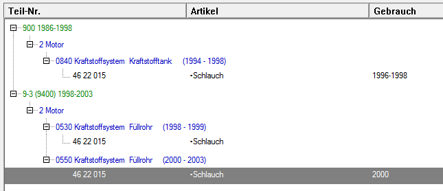

Die Teilenummern sind für 900II und 9-3I gleich, so dass das dann so passen sollte wie du es schreibst.
Gut, jetzt nochmal kurz ins EPC geschaut. Anscheinend gibt es an der Stelle doch Unterschiede zwischen 902 und 931.
Meine Angaben sind zum 931 und daher mit Vorsicht zu genießen, wenn es um den 902 geht. :redface:
Der Schlauch hat beim 902 für 1998 die Nummer 46 22 015 oder 43 94 490 für US-Markt.
Der Schlauch hat beim 931 für 2001 die Nummer 47 27 269 oder 51 94 238 (2001-2002). Letzterer müsst bei meinem verbaut sein.
Hilft also nix, da muß nochmal jemand nachmessen, der einen 902 hat...

Hiernach sieht es so aus, als wäre beim 9-3I ab 2001 was geändert...?
Ja, habe ich gerade parallel auch so ermittelt. Wie gesagt, meine Angaben sind daher leider nicht hilfreich für die Fragestellung. :redface:
Hab's auch nochmal gecheckt:
Bis MJ 2000 sind die Teilenummern gleich (46 22 015), MJ 2001-2002 5194238.
Deshalb bitte meinen Satz "Da ja alle 9-3/902(ab '96) davon betroffen sind" ignorieren, gilt nur bis MJ 2000.

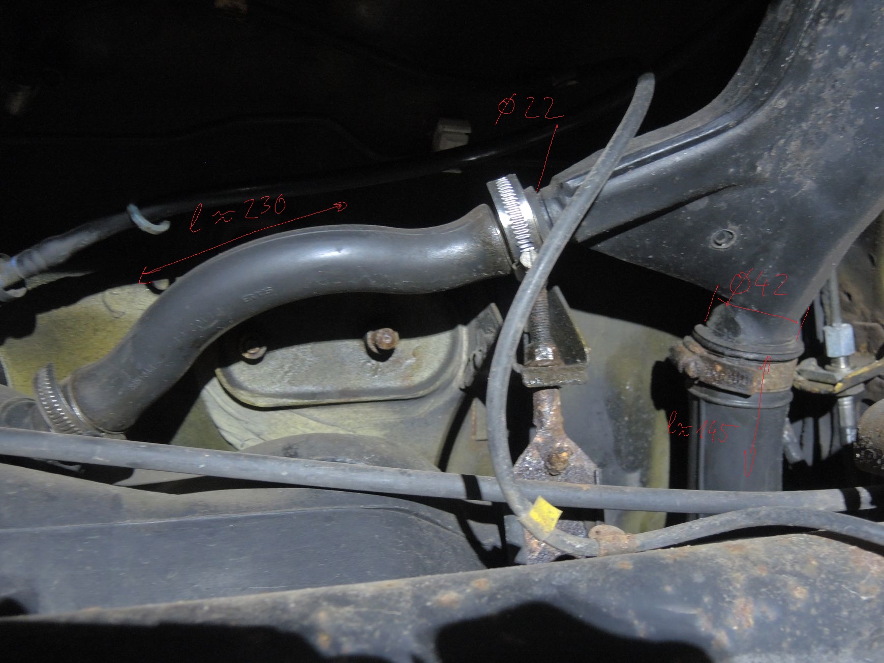

So, mal drunter geschaut und ein Bild gemacht, Saab 900 Turbo MY97:
Maße im Bild oder hier noch mal in Text:
Füllschlauch PartNo : 4622015 Usage : 1996-1998
- Durchmesser Stutzen am Füllrohr 42mm
- Länge ca. 145mm
Entlüftungsschlauch groß PartNo : 4440244
- Durchmesser Stutzen am Füllrohr 22mm
- Länge ca. 230mm

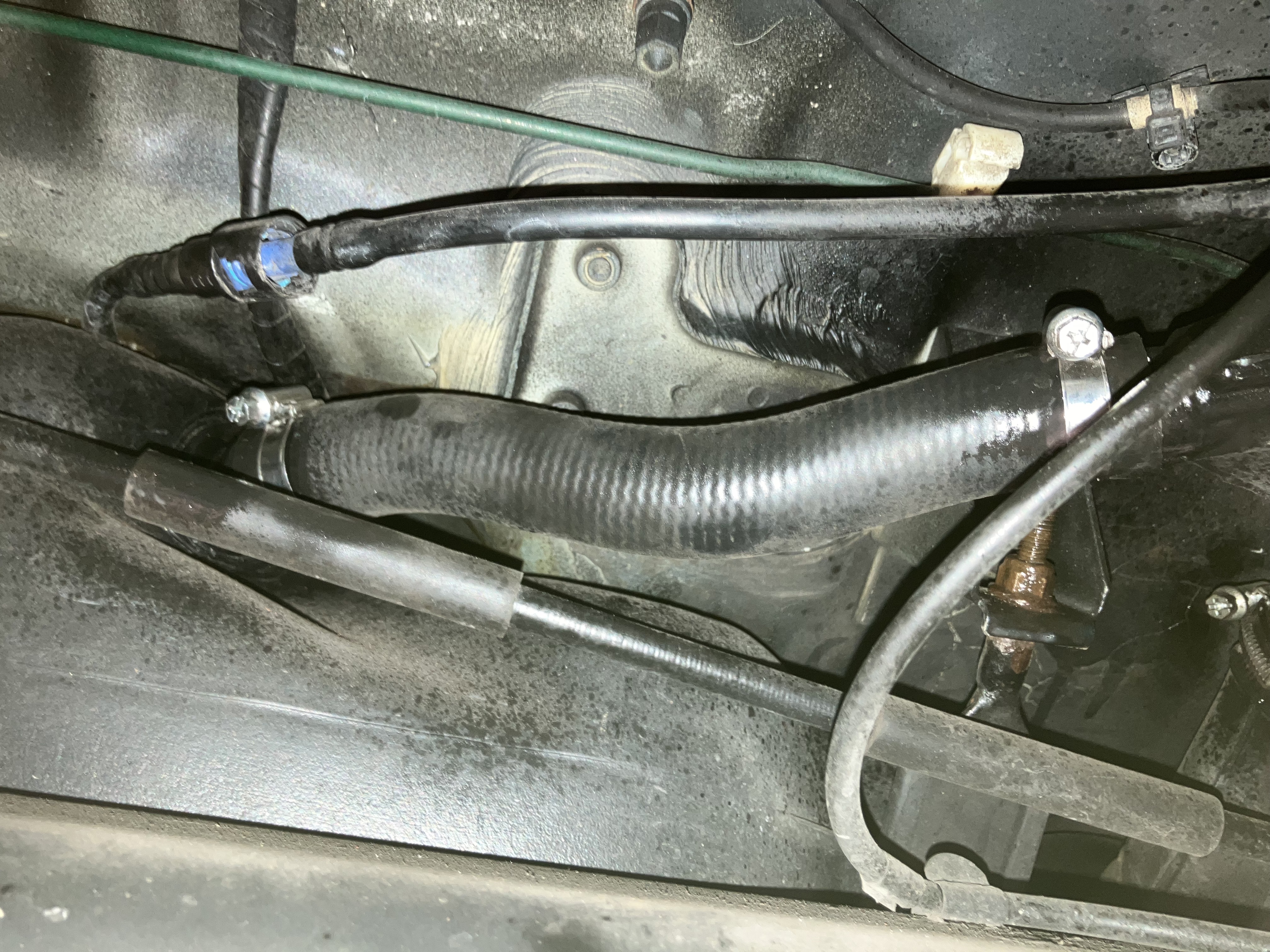

Hallo zusammen, mit Interesse lese ich Ihre/Eure Beiträge zum Thema. Habe mich bisher noch nicht an einer Diskussion beteiligt....heute ist es soweit und ich schildere schnell meinen "Fall":

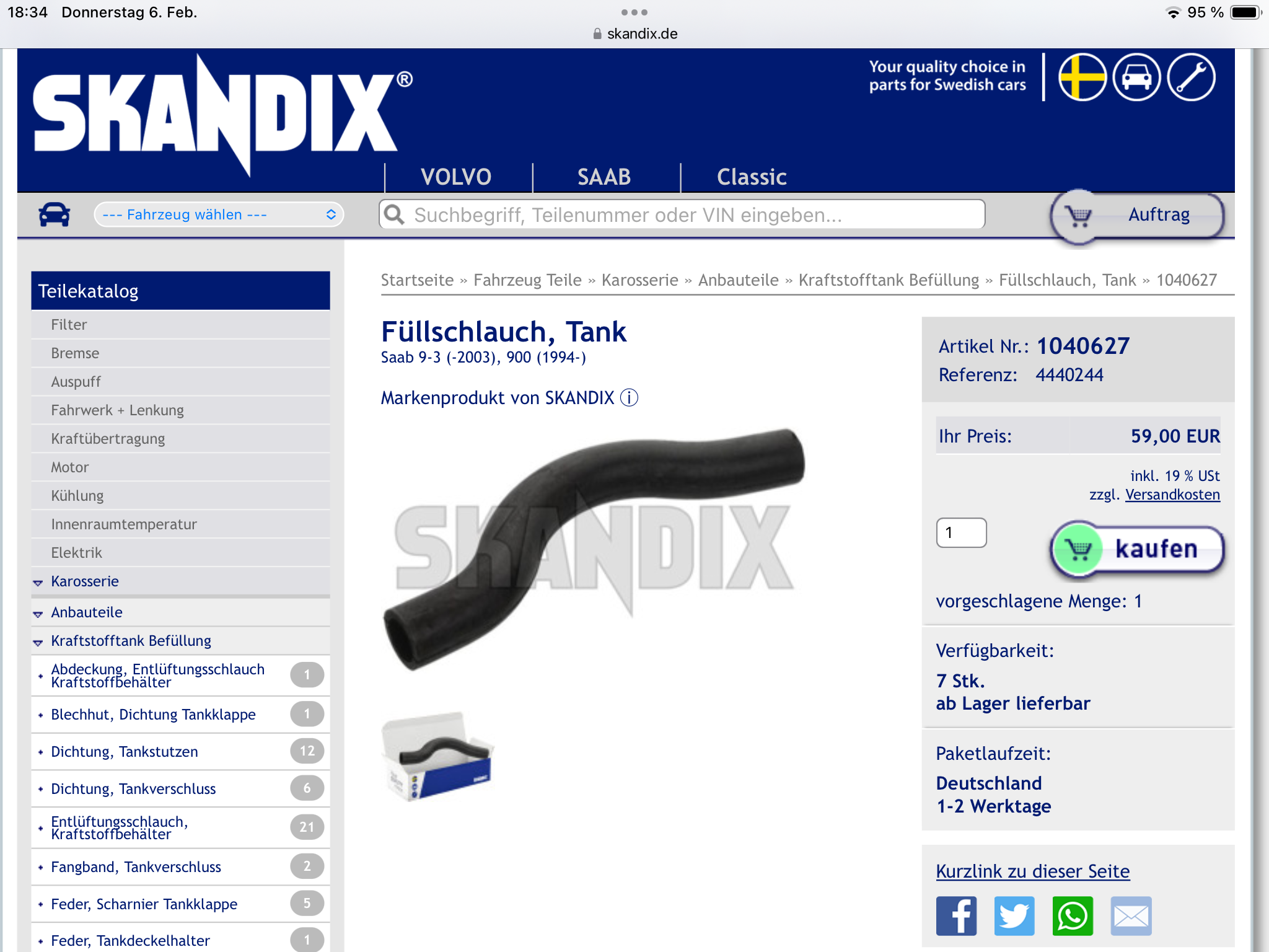

Hatte am 04.02. TÜV. Ich fahre immer zuerst zum TÜV und dann in die Werkstatt. Der Wagen (93, BJ 98, 2.0i ), laut TÜV in sehr gutem Zustand, jedoch war dieser hier besprochene Schlauch porös. Bin danach zu meiner (langjährigen), vormals SAAB Werkstatt (Termin: 06.02). Vorab (04.02.) informierte ich, welches Teil benötigt wird. Zunächst hatten sie das Teil nicht....dann plötzlich angeblich doch. Wurde eingebaut. Der DEKRA-Mann machte die Einzelannahme. Plakette erhalten. Nun sieht das Teil aber aus meiner Sicht nicht wie das "Original"-Teil von Skandix aus. Der Preis und die Artikelnr. (4440244) auf der Rechnung entsprechen aber dem Orgi.Teil..
Aus meiner Sicht wurde 1. "Meterware" verbaut. 2. Ist das wenigstens ein taugliches Material (bzgl. Benzinkontakt, etc....erkennt man das evtl.? (Foto) Für mich fehlt diese geschwungene Ausbuchtung, ca. in der Mitte des Teils. (Foto 2)
Würde mich sehr über eine Einschätzung freuen.
Ich möchte meiner Werkstatt nicht auf die Nerven gehen. Vielleicht hat ja alles seine Richtigkeit.
Das wird dir hier niemand sagen können, der nicht zufällig gerade selbst das Teil von Skandix gekauft hat und daher die Optik vergleichen kann, und zur Eignung des verbauten Schlauchs wird man nichts sagen können, ohne eine Beschriftung darauf sehen zu können.
Ich sag mal: Rein von der Optik her erinnert mich der verbaute Schlauch an einen Kühlwasserschlauch - aber das hat nichts zu sagen.
Könnte durchaus der Schlauch von Skandix sein. Sieht mir nicht unbedingt nach Meterware aus. Meterware würde nicht so einen Bogen machen wie auf dem Foto. Aber ganz genau kann man das von hier aus nicht sagen.
Denn originalen wird es nicht mehr geben. Wichtig ist der leichte Bogen damit er bei Bedarf ausknickt und nicht zu viel Kraft axial überträgt.
Die Einbaulage irritiert mich ein wenig. Wenn es beim Tanken zu früh abschaltet sollte man wohl etwas drehen, siehe mein Bild oben. Wenn alles OK ist, dann kein Handlungsbedarf.

Update:
Ich telefonierte gestern dann doch nochmals mit der Werkstatt und die Situation ist sehr unangenehm, da ich dort wohl, gefühlt, ab jetzt auf der "Schwarzen Liste" stehe:
Es wurde tatsächlich "Meterware" eingebaut. Laut Aussage gestern " benzinfest"...
Nur: Auf der Rechnung steht die Art.Nr. des Skandixteil und auch der Preis den sie sich da ziegen: 70,-- € zzgl. MWSt.. Einbau knapp 80,-- € zzgl. MWSt..
Ich hinterfrate: "Wir haben das Teil ja bestellt...daher müssen Sie es zahlen...". Ein Allerweltsteil (20 cm Gummischlauch). Wie gesagt: Der Mechaniker behauptete ja am vergangenen Do. ja plötzlich, dass er DAS TEIL doch noch in einer Schublade gefunden hätte.
Also alles ungut.
Mir wurde nun angeboten, das "echte Skandixteil" am kommenden Di. einzubauen ( Zitat: " … dauert ja nur 10 Minuten…") 🤣....s. Einbaukosten oben.
P.S.: [mention=800]patapaya[/mention]: Genau. Denn die Ausprägung / Ausbuchtung des Skandixteil ist deutlich ausgeprägter und das wird bestimmt seinen Grund haben. Ich weiß nur nicht welchen. Vielleicht kann mir jemand ein Stichwort geben. Wäre super, als Vorbereitung für meinen Termin nächste Woche dort.
Allen herzlichen Dank und ein saabiges Wochenende...bei mir scheint die Sonne und ich mache heute eine winterliche Bewegungsfahrt. Aktuell ist glaube ich kein Salz auf der Straße.
[mention=2503]Flemming[/mention], vielen Dank für die Erklärung. Habe diese erst jetzt gesehen. Somit hat sich meine Frage an Patapaya schon erledigt. Trotzdem nat. Gruß an der Stelle auch an Patapaya.
