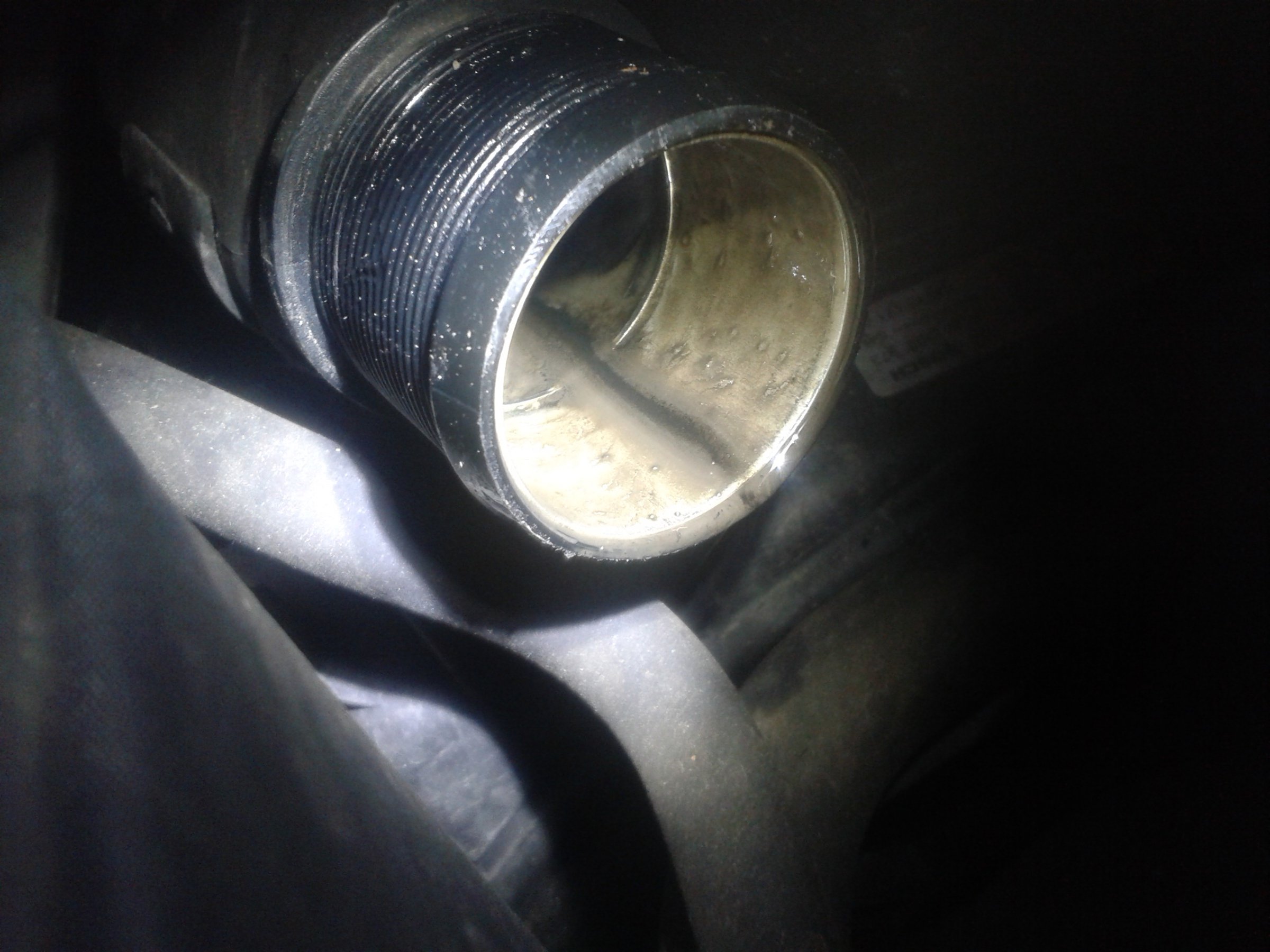

Im Zuge meines neuen Projektes (1.9TiD SportCombi Vector, EZ 2006, 243tkm) ist der Turbolader fällig.
Der bläut deftig raus, das typische Laderheulen ist zu vernehmen und in der Saugleitung hat sich schon ordentlich Motoröl angesammelt. Sobald der Motor auf Betriebstemperatur ist, qualmt der wie ein Kettenraucher. Nach einer Weile hört das Qualmen gänzlich auf. Ich denke mal, da ist das angesammelte Öl dann erstmal verbrannt. Ladedruck ist (momentan noch) voll vorhanden, aber bevor das Teil in seine Einzelkomponenten zerfällt und der Motor noch Schaden nimmt, wird das Fahrzeug nicht mehr bewegt.

Sooo, nun hat die Kiste das Elchsymbol von Hirsch am Heck. Da klingeln bei mir die Alarmglocken!!! Reines Badge-Tuning oder ist da tatsächlich ein Hirsch-Stage drauf??? Das könnte die Geräusche vielleicht erklären...
Als ich den 1.9TiD vom Verkäufer abgeholt hatte, kamen die blauen Wolken erst nach ca. 10min Stadtverkehr, vorher lief der Motor im Stand und ich habe eine kurze Probefahrt gemacht und noch getankt.
Dann kamen wie gesagt die blauen Wolken, das war schon sehr massiv. Unabhängig vom Lastzustand, also auch an der Ampel im Leerlauf. Der Spuk war dann kurze Zeit später vorbei, als ich auf die Autobahn gefahren bin. Auch beim Beschleunigen kein Qualm, zumindest nicht im Rückspiegel erkennbar, das mag aus der Perspektive des nachfolgenden Verkehrs anders ausgesehen haben.
Ladedruck ist gefühlt ausreichend vorhanden, ich bin aber auch behutsam gefahren, um keinen Totalausfall zu provozieren.
Am Folgetag habe ich ein wenig inspiziert und festgestellt, dass das Gestänge der Drallklappen abgesprungen ist. Zwei Drallklappen habe ich gängig gemacht und das Gestänge wieder aufgesetzt. Das wird jedoch nicht halten, zudem
zeigt das TECHII einen Defekt des Stellmotors an, also werde ich die Ansaugbrücke tauschen müssen
Dabei sind mir Ölspuren im Schlauch vor der DK aufgefallen und auch die DK selber ist verölt.
Der Schlauch vom Lader zum LLK hat aber nur einen leichten Ölfilm.
