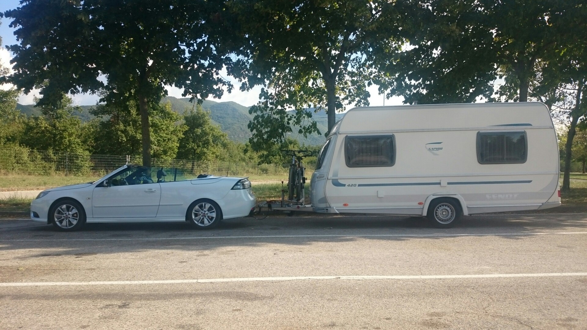

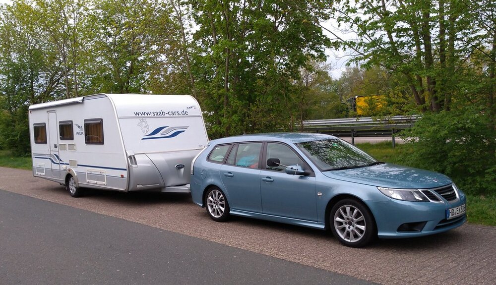

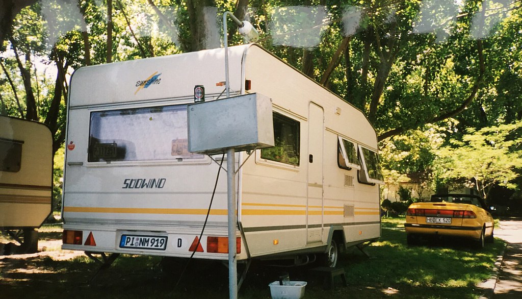

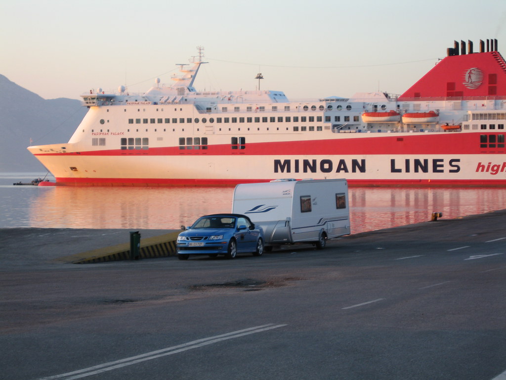

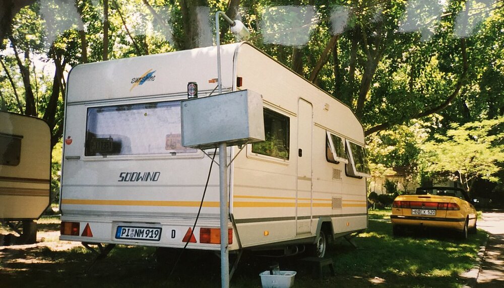

angefangen hat es 1998 mit einem (geliehenen) KNAUS Südwind (ca. 1400KGzgg) hinter dem "Mellow Yellow" CV 2,0 mit getuneden 210PS - autom.
weiter gings dann mit KNAUS "Sport & Fun" leer 800KG / 1200KGzgg, auch schon mal hinter 9-5 2.3. AERO - autom., oder später hintem 9-5 2.2TiD

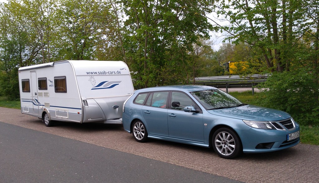

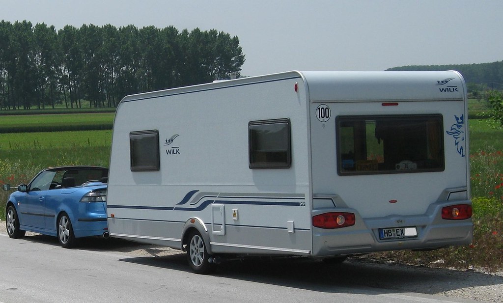

2006 wurde das gelbe CV durch das "electricblue" CV mit 1.9TiD abgelöst - im gleichen Jahr wurde der "Sport & Fun" durch einen WILK 490UHD ersetzt
leer 1200KG/1500KGzgg - im CV hab ich dann recht schnell MAD Zusatzfedern einbauen lassen.
Die Benzinmotoren, speziell als automaten, taten sich schon etwas schwer und glänzten durch hohe Verbräuche (12-17l/100)
Die 1.9TiD Dieselmotoren im CV & SC mit 6-gang (beide mit HIRSCH 185PS/400Nm) fahren sich gut mit moderatem Verbrauch ca. 9l/100
(ein ausreißer war dabei - Fahrt nach NL, stamm gegen den Wind, da waren es mal 14l/100)31676182502_bfdd653c67_b.thumb.jpg.8b2a2d0990141e2b3b810a7472ab8f4f.jpg 3392193684_3b50402b1e_b.thumb.jpg.3d7f41fd4fe42fb5ce0be9fad270b95e.jpg 3390663240_9158558f05_b.thumb.jpg.1753554b24dee8024191f8d87c142daa.jpg 3603786417_5a12795806_b.thumb.jpg.8c17ec2223e6b9da41a8fb9b62e10193.jpg 4867782729_465759dd99_b.thumb.jpg.db59fec4b245d26a33f4dedc7a959b67.jpg 40754844013_83677edd0a_b.thumb.jpg.c98c502c857033c8f2aa9cbc412f8303.jpg

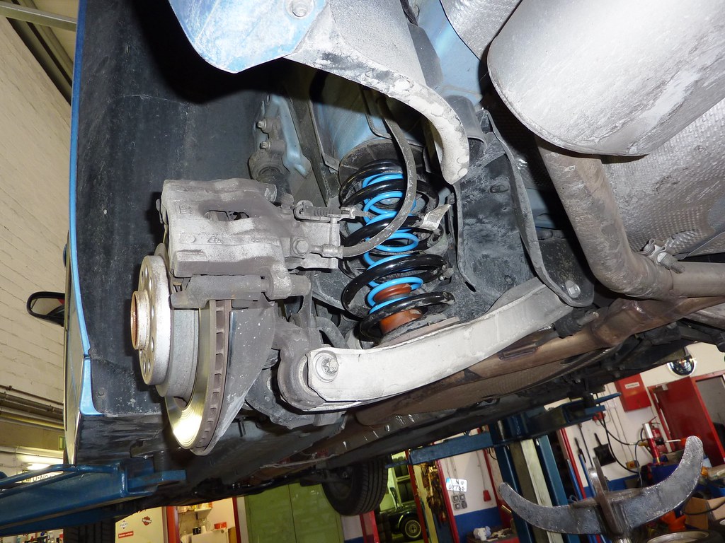

[mention=166]hb-ex[/mention] Mal im ernst, was genau bringen die MAD Zusatzfedern.... ich hab mich darueber schon mit einigen unterhalten, aber mehr als dass es sich besser anfuehlt (subjektiv) konnte mir noch keiner sagen.
[mention=282]der41kater[/mention] Grob kann man sagen, je weiter der Abstand zwischen Kugelkopf und Anhaengerachse, desto entspannter laesst sich rueckwaerts fahren, aber umso schwieriger sind kleine Fahrradien. Ohne jetzt genauer da eingestiegen zu sein wuerde ich sagen, dass der Radstand selbst keine grosse Rolle spielt, aber der Abstand Hinterachse zu Kugelkopf, denn hier setzt ja der Hebel ein, den man im Verhaeltnis zu dem Hebel AH-Achse <-> Kugelkopf setzen muss. Aber in der Praxis denke ich, dass es nur grob eine Rolle spielt und der Anhanger Achsabstand viel mehr variiert, als der des Fahrzeugs. (Mini-Anhanger vs. grosser Wohnwagen).
Ich hab solch einen Mini-Anhaenger. 500kg mit einschiebbarer Deichsel. Rangieren ist damit fast unmoeglich, weil der sofort umschlaegt, und man ihn aufgrund der geringen Hoehe des Anhaengers dabei durch die Heckscheibe fast nicht sehen kann, jedenfalls nicht, ohne sich zu recken.
200 5E, hat der nicht Frontantrieb ? nicht uebel.
er sackt halt weniger ein trotz vollem Kofferaum und 80kg stützlast

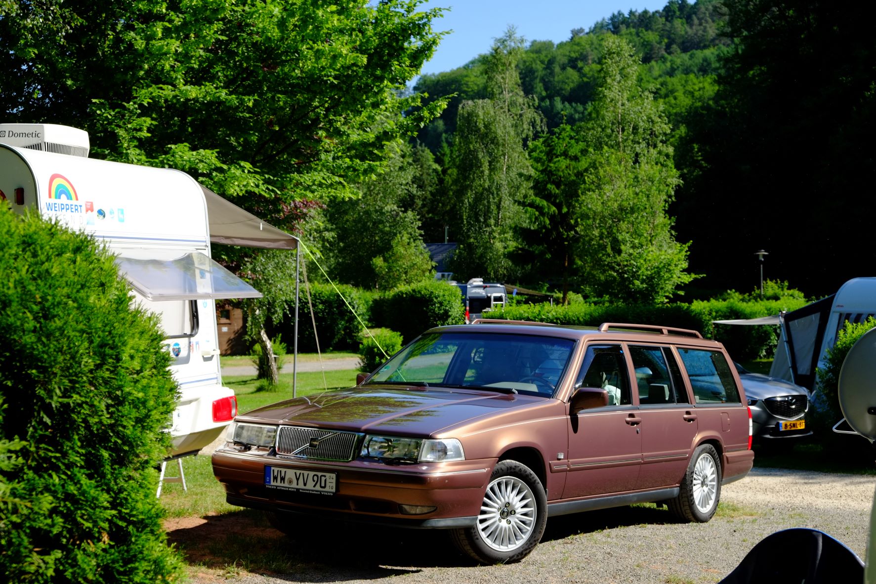

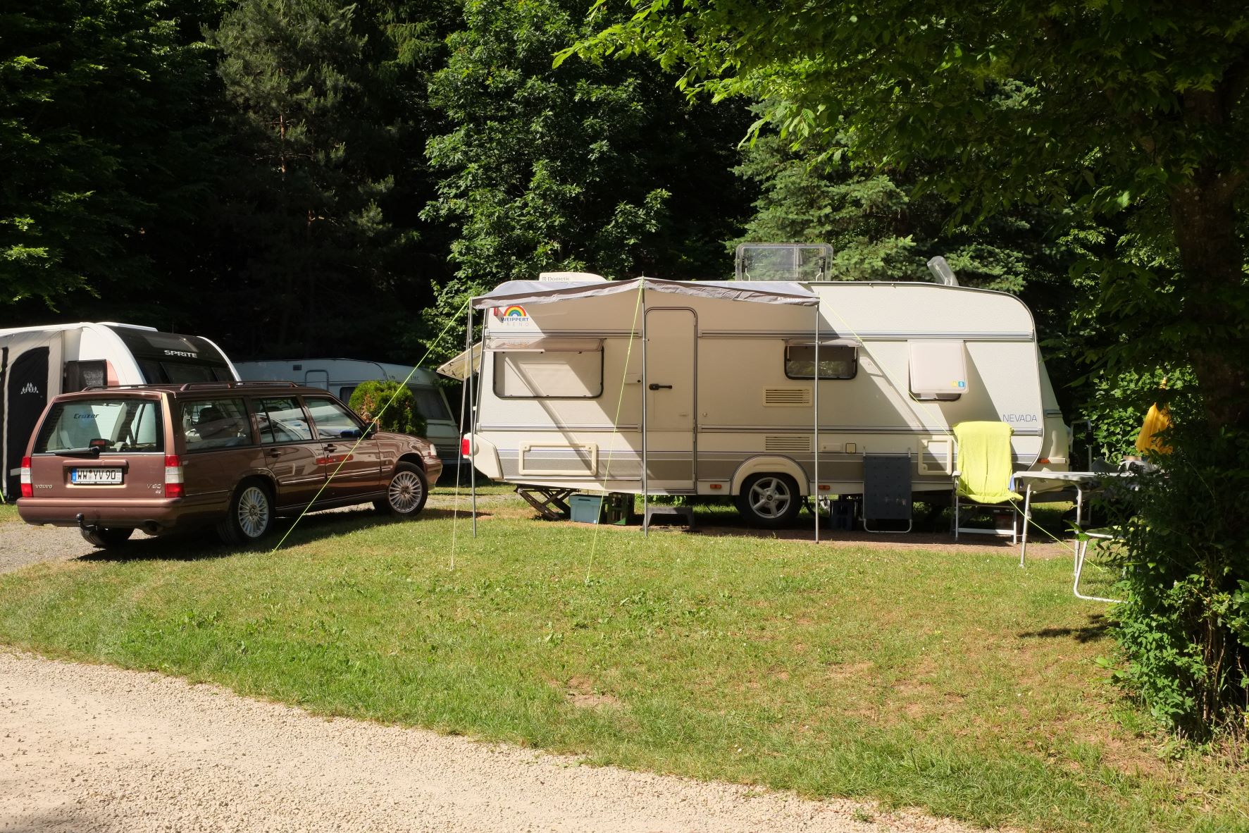

Will auch mal meinen "Senf" dazu geben:
Es wurde etwas zu viel Text, deshalb zwei Artikel:
Zu den Autos, die Erfahrungen lassen sich auch auf die Saab oder andere übertragen, daher schreibe ich es an dieser Stelle. Es kommt das Thema Kühlung, Niveauregulierung, Automatik etc.:

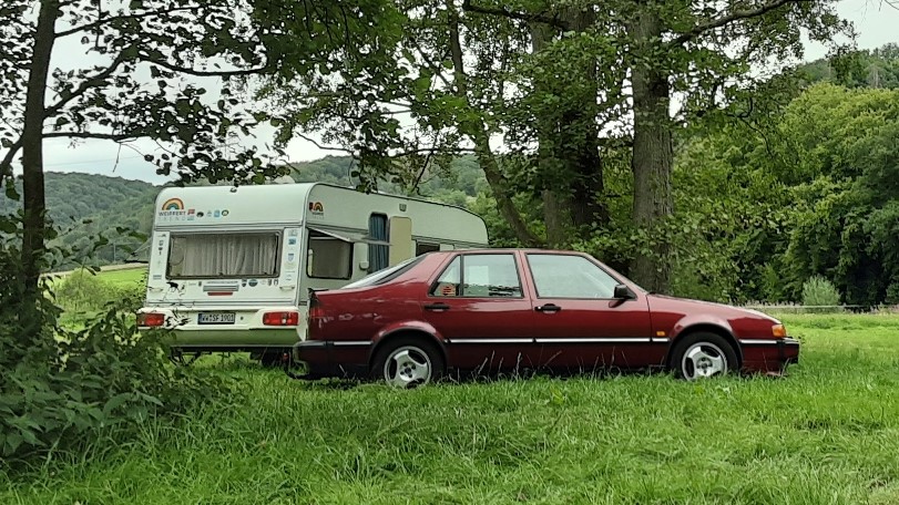

Das schwächste bei uns ist ein Diesel mit Stern aus 1983. 72 PS, darf den Anhänger nur ganz schwach beladen ziehen. Max Anhängelast 1500kg. Geht gemütlich, auch den Berg hoch, aber bei den Kasseler Bergen auf der A7 ist es gut, wenn ein Schwertransport vor einem ist, dann fühlt man sich nicht mehr so "schuldig", wenn LKW von hinten anschieben. Aber im Ernst: 1983 fuhren die LKW auch nur mit max 40 dort hoch. Heute ist das nicht mehr lustig und wir benutzen diese Kombination ganz selten. Eigentlich nur zu Clubtreffen. Und wenn, dann planen wir die Route so, daß wir solche Steigungen möglichst vermeiden. Statt A61 durch Hunsrück und Eifel lieber die B9 am Rhein. Statt Gießen A5 nach Eisenach A4 weiter nach Berlin lieber Gießen, Marburg B3 nach Kassel und dann wenige Berge A7 über Göttingen, Braunschweig (oder Salzgitter?) Richtung Berlin. Vom eigentlichen Fahrgefühl haben wir uns noch nie unsicher gefühlt. Nur der schnelle Verkehr außen drum herum. Man kann auch nicht mal eben so beschleunigen, wenn man locker 3100kg Zuggewicht mit den 2,4er und 72 Saugsiesel-PS bewegt. Der Motor hält, der ist baugleich auch im G-Modell und in den Transportern gewesen und auf Dauervollgas konstruiert. Und damit haben wir auch den geringsten Verbrauch, denn mehr Brennstoff als Vollgas für 72 PS geht ja nie durch.
Das zweitschwächste Auto ist unserer Ronja, 900i16V, 126 PS 1990. Die Anhängerkupplung ist noch recht frisch da dran, es gibt ein individuelles Gutachten zur Eintragung von genügend Anhängelast und ich bin gespannt, noch gab es keine Gelegenheit, aber wir planen mal die Intsaab Luxemburg. Ist von uns nicht so sehr weit, nur ein paar Berge sind dazwischen....
Dann kommt Signor Rossi, 9000 CSE 2,3 Sauger Automatik 146 PS 1992. Funktioniert besser als vermutet. Die Automatik wird vorrausschauend per Hand runtergeschaltet, damit es nicht so viele Schaltvorgänge unter hoher Last gibt. Ich vermute, daß das hilft. Wenn ich die Automatik richtig begreife, gibt es im 3. und 4. Gang eine Drehmomentwandlerüberbrückung, die aber immer beim 3. und 4. Gang dabei ist. Die Gänge haben immer vollen Kraftschluß, diesen Gummibandeffekt wie im 2. Gang haben wir hier nicht, man merkt es auch, wenn man bei niedrigen Drehzahlen Gas weg nimmt und Gas gibt. Keine Drehzahlschwankungen. Dafür ruppigere Schaltübergänge zwischen 3 und 4. Macht aber nichts. Gut finde ich, daß da die Überbrückung nicht zu- und abschaltet, sondern eben immmer im 3. und 4. einfach dabei ist. Funktioniert eben. Das Fahrwerk ist nicht mehr das neueste, laut Werkstatt viele Originalteile mit 200Tkm, also mit Hänger dann eher auch nicht für den regulären Urlaubsverkehr, sondern eher nur zu (weiter entfernten) Saabtreffen. Das liese sich sicherlich mit einer Fahrwerksrevision oder diversen Verbesserungen erledigen, aber Signor Rossi soll Freizeit-, Liebhaber- und Schönwetterfahrzeug sein. Er soll den Hänger nicht quer durch Europa ziehen. Thermisch hatten wir keine Probleme bisher, wir planen dann mal Trollhätten Museumsfest 2022. Oh, ist das schon quer durch Europa?
Langsam wird es kräftiger: Von der anderen Schwedenmarke ein V90 3,0 24V 204 PS, Automatik 1997. Ein Facelift vom 960. Kraft, Temperatur und Fahrverhalten sind gut, nur bei der Automaitk gibt es eine automatisch zu und abschaltende Wandlerüberbrückung im höchsten (normal 4.) Gang. Das sorgt dafür, daß man bei geringer Last vollen Kraftschluß hat, weil der Wandler überbrückt wird. Gibt man viel Gas, geht das Ding wieder auf, damit man in einen höheren Drehzahlbereich kommt, wenn auch mit dem Wandlerschlupf. Dann beschleunigt der Wagen trotzdem besser ohne einen Gang runterschalten zu müssen. Das ist dann irgendwie komfortabeler als im 9000. Ohne Hänger kann man sich dran gewöhnen. Aber mit Hänger ist das doch sehr unruhig, weil man öfter mal mehr Gas geben muß und manuell nicht zu beeinflussen. Geht man nur in die Gänge 1-3, dann kommt das Ding trotzdem im nun 3. Gang. Vielleicht wäre die schwächere Version mit 170 PS und manueller Schaltung da geeigneter. Aber man erzählt sich, daß diese wirklich eher schwachbrüstig wirkt, besonders wenn man sie mit Automaitk kombiniert. Aber mit Schaltung wäre es vielleicht eine Alternative. Die 204PS-Version gibt es nur mit Automatik. Oder doch der 4-Zylinder 940 mit 165 Turbo-PS. Der hat aber andere Nachteile: Optik, Innenausstattung und Hinterachskonstruktion (Starrachse). Aber egal, denn da ist noch diese merkwürdige Niveauregulierung. Von Mercedes bin ich das im Kombi serienmäßige hydraulische System gewohnt. Die Hinterachse federt tief ein beim Beladen und Anhängen. Dann startet man den Motor und schwuhups, kommt alles in Waage. Aber hier: Keine Hydraulikleitungen, die durchrosten, keine hydraulischen Stellelemente die undicht werden, keine Stickstoffpolster, deren Membran spröde wird, kurzum: Aus Schweden kommt eine robuste und einfache Lösung: Ein Stoßdämpfer, der sich durch die federnde Bewegung selbst wieder aufpustet. Irgendwie rein mechanisch. Das Ding ist ziemlich dick und hat vermutlich mehrere Wände und Kammern. Ist auch nicht billig, aber es ist eben nur ein Teil (also 2 weil re + li), was alle x Jahre ersetzt werden will. Nur: Nach dem Beladen und Ankoppeln hängt der Wagen hinten fast im Anschlag. Auf dem Campingplatz ist es oft uneben. Die Wohnwagendeichsel will aufsetzen. Ganz blöd. Man braucht nun einige Fahrstrecke, einige hundert Meter scheinen zu genügen, dann ist der auch hochgepustet. Aber eben diese ersten Meter können einen zur Verzweiflung bringen. Also Wassertank voll, am besten noch Mitfahrerin ins Wohnwagenheck und erst mal bis zu einer glatten Straße vortasten. Mitfahrerin befreien und Wasser ablassen, Stützlast richtig stellen, die Hinterachse knickt wieder ein, man fährt erst mal defensiv los, möglichst ohne Bordsteinüberquerungen, die Hinterachse pumpt sich hoch und dann, tata... kann die Reise beginnen. So soll es nun die nächsten Jahre gehen. Südliche Toskana, Mittelmeerküste 2021 war bisher das weiteste Fernziel.

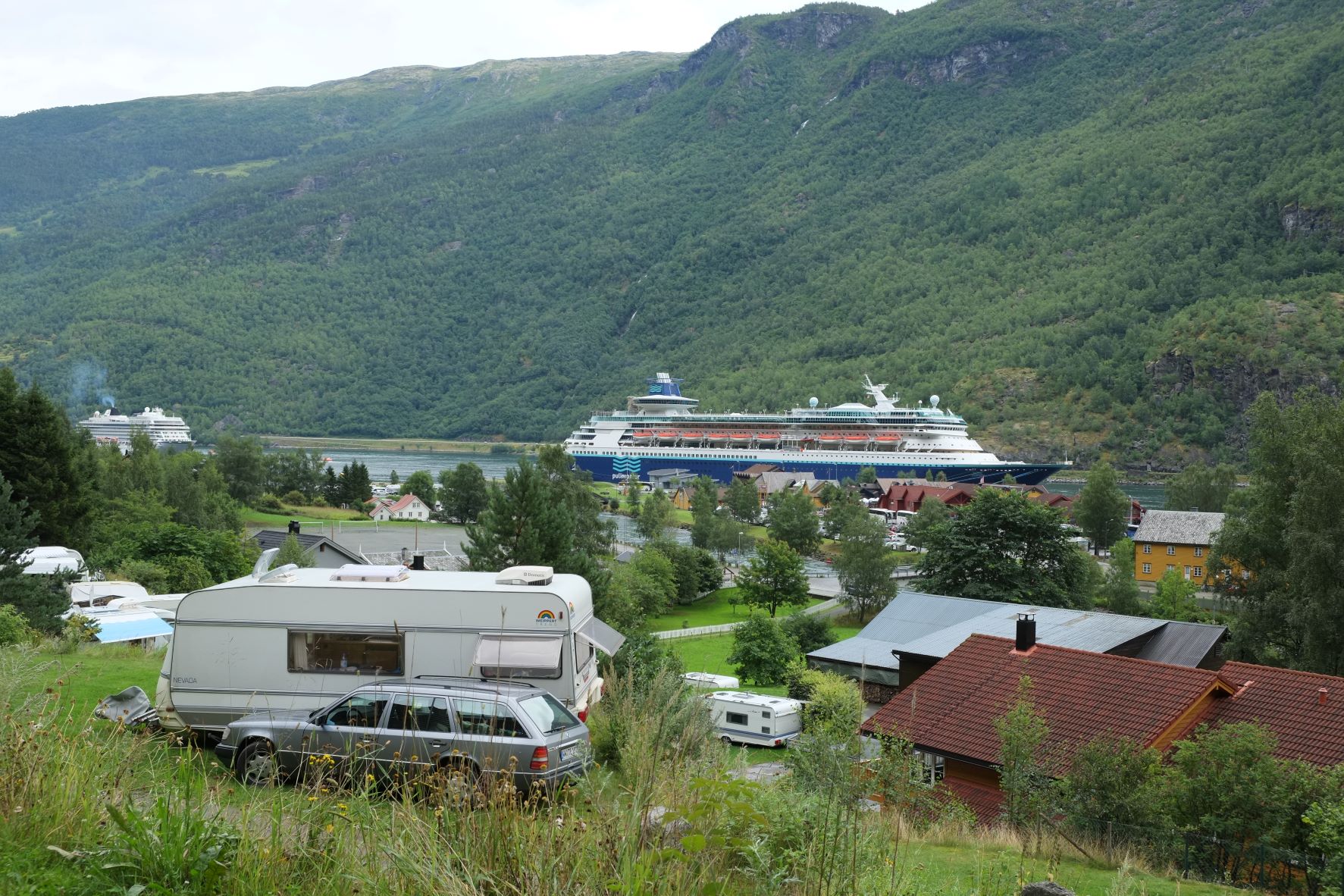

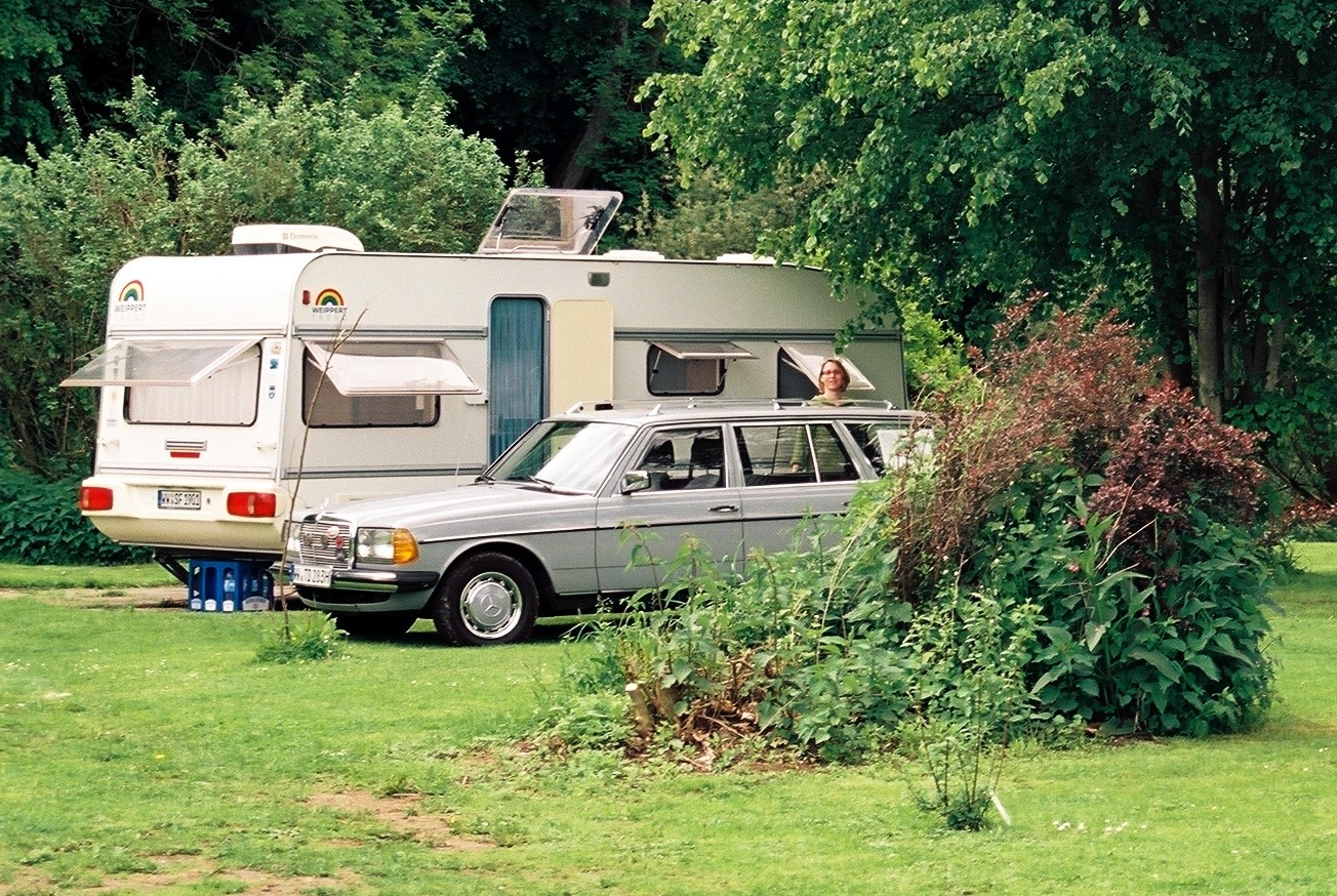

Unser bisheriger PS-Sieger: Mercedes 300TE-24 220PS 1992 Automatik. Hier ist die schöne Niveauregulierung an Bord, einfach super. Mit Sportline-Ausstattung auch sehr langstreckentaugliche Sitze, es sein denn, man ist über Jahrzehnte auf französische und schwedische Autos spezialisiert. Sozusagen SA(aab)-CIT(roen). Dann scheint die Körpergeometrie so aus dem Gleichgewicht, daß Mercedessitze per se schlecht sind. Dies muß an dieser Stelle geschrieben werden, damit der geneigte Leser einen vermutlich unvermeidbaren Kommentar korrekt einzuschätzen vermag. Ansonsten hatten wir schon mal thermische Probleme. Wenn man den Motor unter normalen Bedingungen fordert, wird schnell viel Kühlluft durch hohe Geschwindigkeit durch die Kühllamellen gepreßt. Beim Anhängerbetrieb über die Alpen fehlt dieser Fahrtwind und die Luft ist im Sommer oft besonders warm. Also muß alles funktionieren. Viskolüfter, elektrische Zusatzlüfter der Klimaanlage müssen sich auch einschalten bei 110Grad Wasser (auch bei ausgeschalteter Klimaanlage). Wasserdurchsatz des Kühlers muß ok sein. Wenn dann mal wirklich alles ok ist, dann hat es auch keine Probleme gegeben. Hatten wir nur im Vorfeld nicht so intensiv prüfen können. Also: Kühlwasseranzeige beobachten und Leistung rechtzeitig reduzieren, Heizung notfalls als Motorkühlung an, usw. Beängstigend waren aber mal Rauchzeichen im Innenraum. Hier war nun die Kühlerleistung fit, ich habe Motorleistung gefordert ohne Kühlwasserüberhitzung. Aber über einem Auspuffteil wurde bei Paßfahrt das Bodenblech an einer Stelle so heiß, daß Antidröhngummifarbe oder so was unter dem Teppich anfing zu schmelzen und zu rauchen. Der Rauch drang dann durch die Teppichritzen. Eigentlich unglaublich. Und das ganz in der Nähe von versteckten Steuergeräten unter der Rückbank. Also immer die Rücksitzfläche Fahrerseite hoch stellen zur besseren Ablüftung und ausreichend Mineralwasser zur Teppich-/Bodenblechkühlung im Innenraum mitführen. Auch hier fehlte der für die Hitzeentwicklung bei 220PS nötige Fahrtwind. Eine Hitzeschutzblech um den Auspuff fehlte nicht, alles vorschriftsmäßig verbaut. Das Auto ist eindeutig eher eine sehr zügige Reisekonstruktion als eine Kraftmaschine gegen einen Traktorstrahl. Doch die Automatik (sogar 5-Gang) ist über jeden Zweifel erhaben. Damals gab es nichts besseres ohne Kupplungspedal. Notfalls geht es im 2. Gang die Autobahnberge mit 85 km/h hoch, das macht dann gar nichts, man hört es nur. Angenehm ist es natürlich im 3. bergauf und wenn das nicht mehr geht, dann eher so 75 im 2. Der Motor braucht halt Drehzahl, sonst kommt die Leistung nicht raus. Hier wäre vermutlich der 147 PS Turbodiesel die bessere Wahl, den habe ich aber schon 2011 nicht mehr bezahlbar und in gut gefunden. Eine 6000km Urlaubsreise ging durchs Fjordland von Norwegen, kreuz und quer. Hier gab es überhaupt keine Hitzeprobleme. Vielleicht doch alles eine Frage des passenden Urlaubszieles. Aber auch Rom war eine Reise wert. Korsika auch! Trotz aller Wehmut werden wir den Wagen aber abgeben, 11 Jahre bei uns in pflegender Hand...wenn einer Interesse hat..., das H-Kennzeichen winkt auch.
Vielen Dank für die Aufmerksamkeit, schöne Urlaubsträume wünscht
Frank
