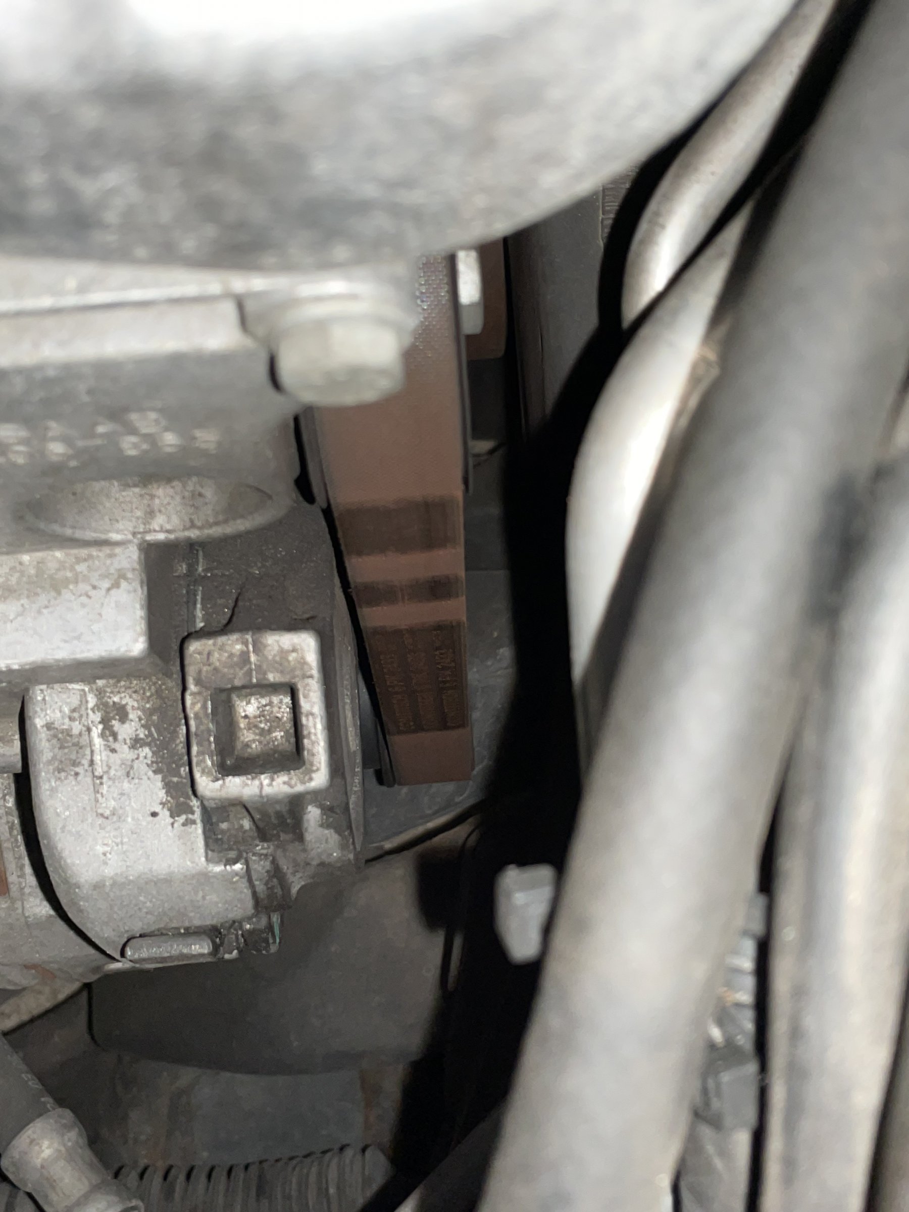

Rötlicher Keilriemen
Ich habe gegoogelt und gesucht und nichts gefunden. An meinem 9-5 ist der Riemen noch nicht fällig. Beim letzten Ölwechsel sagte mein Schrauber das mein Keilriemen rot sei, das würde bedeuten das die Weichmacher raus seien und ich ihn lieber schon früher wechseln lassen solle. Ich habe davon noch nie was gehört und finde auch keine Artikel dazu im Netz.
Sonst hat der Riemen keinerlei Macken.
Es ist kein Rostrot durch Abfärbungen, es ist ganz durchgehend.
Hat von euch jemand davon gehört, ist die Aussage richtig?

Zeig doch mal ein Foto...
Denn wahrscheinlich hat dein Mechaniker Recht
Mache ich morgen direkt und stelle es dann ein.

Foto bekommt ihr aber trotzdem :smile:

Ne, die Außenseite ist komplett rot, nicht die beschriebene Anzeige. Den Riemen hat er auch nicht gewechselt. Das war beim 2002er Vector. An sowas lasse ich ihn lieber nicht mehr ran. Heute Bremsbeläge machen lassen, das auch in einer „echten“ Werkstatt. Da ich das Auto morgens abgestellt und Abends nur wieder weggeholt habe, konnte ich nur nicht fragen. Das war jetzt einfach mal Neugier.
War natürlich noch dunkel, denke aber man kann es erkennen. Ist ein Conti.
[ATTACH]209404[/ATTACH]
Das ist Rostabrieb der sich im Gummi festsetzt, der Rostabrieb kommt vom Rad der Wasserpumpe.

Sicher dass das kein Rost ist, der sich da aufgelagert hat...?

Ja, das ist nur oberflächlich. Hat der Wagen/Motor länger gestanden?
Das Riemenrad der Wasserpumpe rostet nicht so schnell durch. Der Rost der sich da auf der Oberfläche bildet wird regelmäßig von der Riemenrückseite abgescheuert und bleibt in der porösen Oberfläche hängen. Wenn der Motor bei dem Wetter etwas länger gestanden hat, bildet sich da recht schnell oberflächlicher Rost, so wie bei den Bremsscheiben. Das kann Dir bei dem neuen Riemen auch wieder passieren, das der dann nach längerer Standzeit wieder so aussieht.
Eigentlich steht er nie lange, aber mal ein Wochenende oder 3 Tage. Aber bei diesem Wetter reicht das für die Bremsscheiben ja auch schon.
Wenn du weder Kühlwasserverlust hast noch Spiel oder unnomale Laufgeräusche der WaPu, wenn der Riemen abgenommen ist, kannst du sie drin lassen. Ein evtl. später nötiger Wechsel ist ja kein soo großer Aufwand.
Allerdings ist mir dieser Rostabrieb auf dem Riemen völlig neu - das hab ich bisher bei keinem meiner Autos bemerkt.
Die Farbe ist definitiv Rost.
Aber bestimmt nicht nur von der Wasserpumpenscheibe, sondern auch von der Magnetkupplung des Klima-Kompressors....und eventuell auch von den Lagern der Umlenkrollen.
Mal von dem Alter des Riemens abgesehen, der eh fällig ist, sollte man sich den Rest im Riementrieb mal ganz genau ansehen.
