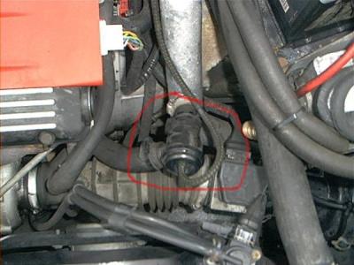

Aber wo ist denn dieses Bypassventil ... und wie prüfe ich es ???
Bypass: Die Prüfung habe ich ja bereits beschrieben: am Unterdruckschlauch saugen, Unterdruck muss gehaklten werden (s. anders posting)
Ein vernünftiges Bild habe ich nicht zur hand, hier die Position im 9000er Motorraum.
Das Bypassventil ist aus schw. Kunststoff, ca. 40 mm Durchmesser hat eine ZU-und Ableitung und eben diesen 7mm Unterdruckschlauch...

Habe -vermutlich- das Bypassventil gefunden (Bild) ... ist es das ?
Wie soll ich das jetzt prüfen ... wo und wie was mit Saugen ?? Aus- und wieder eingebaut habe ich es schon ... war eigentlich sauber ... nur ganz wenig Öl ... ! Ist es das Teil, was ich lieber von BOSCH nehmen sollte ??
Ja, gefunden:-))
Ziehe den kleinen Schlauch am anderen Ende ab und sauge daran, wird der Unterdruck nicht gehalten-raus damit!

Ok ... gefunden, den kleinen Schlauch abgezogen ... dran gesaugt ... und nix war mit Druck halten ... konnte in beide Richtungen so lange ich wollte saugen/blasen ... gehatlen oder was auch immer wurde da nix ...

Es gibt zwei verschiedene Bypass-Ventile. Das eine ist die Normalausführung, das andere hat eine verstärkte Membran. Das Ventil ist daran zu erkennen, dass die Membran mit einer Metallscheibe verstärkt ist, die ganz einfach beim Reinsehen in die Anschlüsse zu erkennen ist. Es gab mal irgendwo ein Announcement von SAAB, bei Problemen (Zisch- und Flattergeräusche) nur noch die verstärkte Ausführung einzubauen. Ich hab meine von SAAB direkt, hat auch nur um 37 Euro gekostet oder so ...
