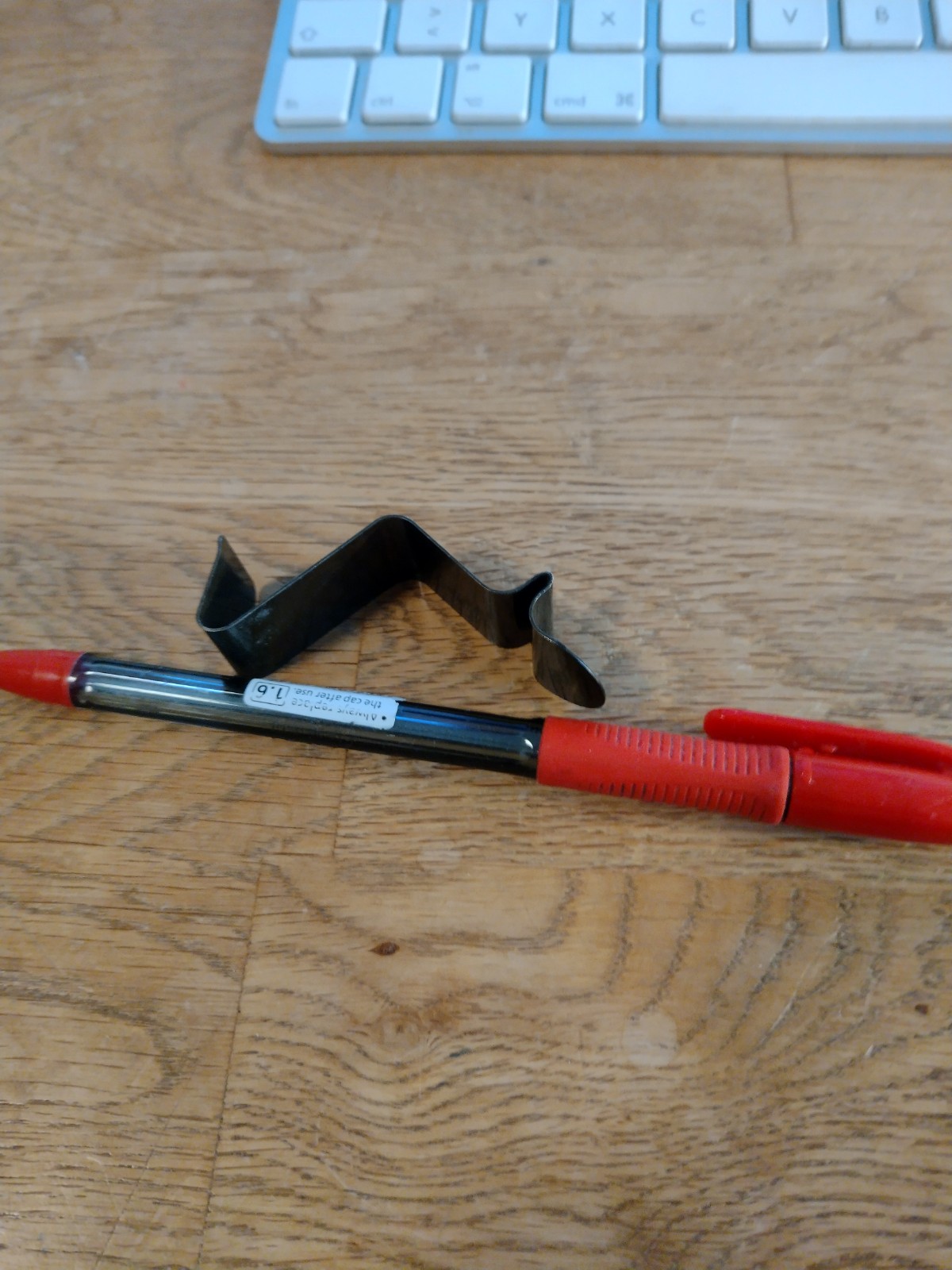

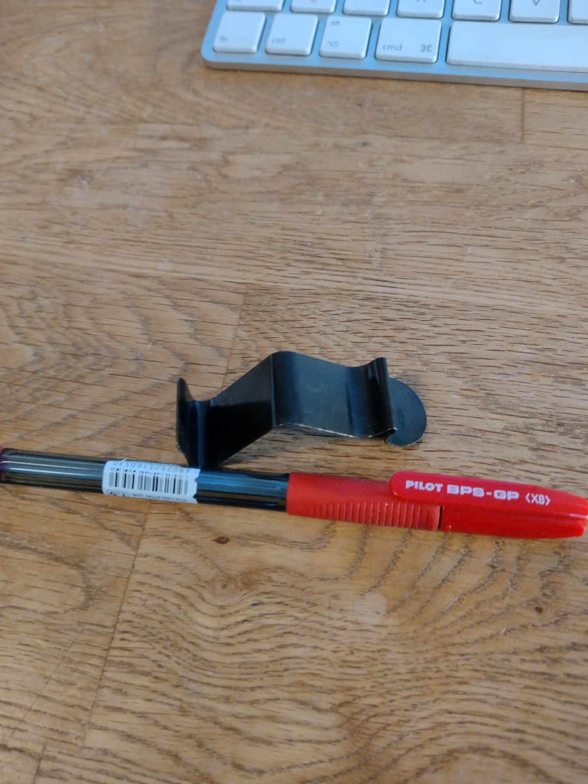

So ein Mist, eine der "Käfigmuttern" für die Sitzschienenbefestigung war aus der Klemmung geraten und ich konnte die Schraube nicht mehr eindrehen. Also musste ich den Teppich beiseite schieben und die Mutter wieder zu fixieren. Dabei muss mir diese Klammer irgendwo abgesprungen sein, ich vermute das hat was mit dem Teppich im Fussraum zu tun, Richtung Querträger, wo der Sitz drauf steht. Weiß jemand, wo die hingehört?
Ja, die Muttern verabschieden sich gerne :-)
Die Klammer hält den Teppich am Querträger unterm Sitz. Im Teppich findet sich dafür ein Schlitz.
