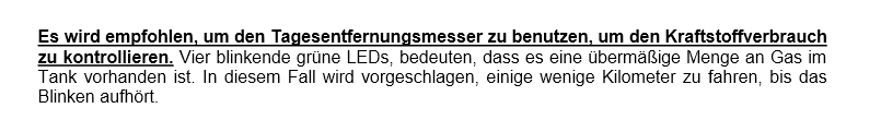

vielleicht diese Funktion:
Was darauf hin deuten würde, dass entweder das Füllventil im Tank zu spät oder gar nicht zu macht (das Funktioniert wie ein Füllventil im WC-Spülkasten) oder der Füllstandsgeber so montiert ist, dass er bei einem zulässigen Füllstand einen zu hohen Füllstand anzeigt. Auf dem Tank sollte die Bruttofüllmenge drauf stehen. Also mal ganz leer fahren. Und dann voll tanken. Es sollten 10-15% Reserve als Ausdehnungsvolumen über bleiben.

Hm, 51 von 70 wären 73%. Also 27% Puffer. Das wäre eine recht großzügige Reserve. Aber das schließt schon mal den ersten Punkt aus:
und deutet damit dann auf
hin. Wobei man das so oder so rum sehen kann, Ich würde die Reserve etwas kleiner einstellen lassen. 10 Liter Reserve sollten reichen. Und dann könnte die Anzeige auch wieder passen.
Wobei ich jetzt aber auch nicht weiß wie sensibel die Anzeige ist und schon bei einem kurzen Schwapper anfängt zu blinken. Tat sie das denn nach dem Tanken? Müsste ja wenn das schon statisch kollidiert.

Nein, sie blinkte vorher schon. Wie lange weiß ich nicht, ich kann das scheißding ja leider nicht sehen.
Allerdings blinkte sie in der Tat nach dem tanken.
Heute blieb sie aus.

Und wenn einen das Blinken nicht stört kann man es auch so lassen. Das ist bei der Anlage halt eine Zusatzfunktion, die einen defekten Tank- oder Füllstop signalisieren soll. Und man verschenkt natürlich mit einem so großen Sicherheitsabstand dann Reichweite.
So,heute gingen 53,3 Liter rein. Eventuell wäre ich noch ein paar Kilometer weiter gekommen, aber je leerer der Tank wird, umso penetranter wird das gepiepe. Nach dem tanken hat sie auch wieder geblinkt. Im Prinzip bin ich zufrieden, werde aber die Reserve wie gesagt checken lassen.
