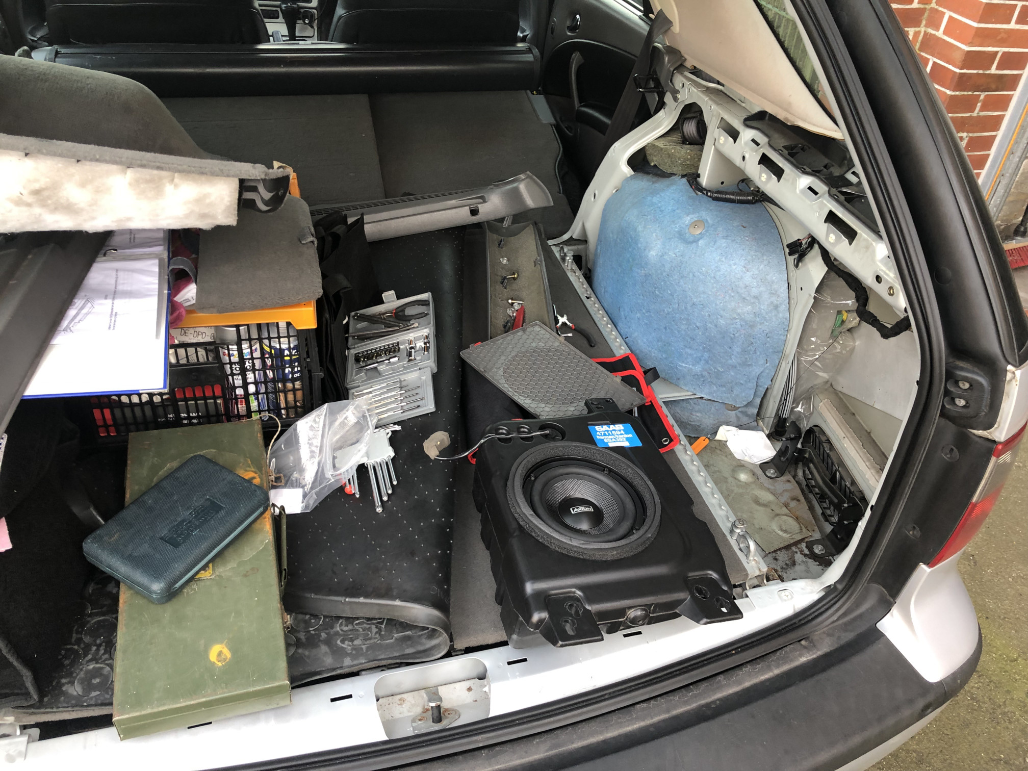

Anschließend an diesem kalten aber sonnigen Samstag (12.2.22) wieder das Subwoofergehäuse ausgebaut und in der warmen Stube den Lautsprecher ausgetauscht.

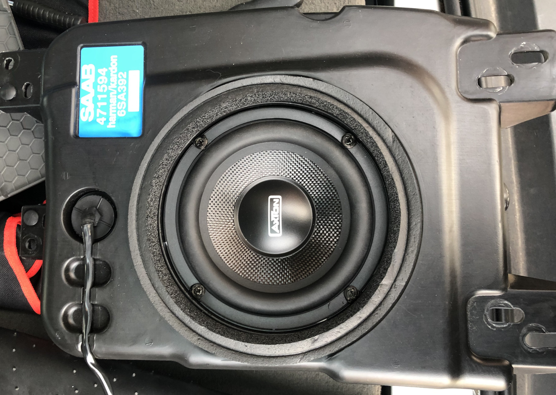

Durchmesser und Tiefe sind passend, einzig ein neuer Dichtungsring muss noch zwischen Lautsprecher und Gehäuse eingesetzt werden (selbstklebendes flaches Schaumgummidichtungsband) – damit ein luftdichter Abschluss erzielt wird.
Ein fester Sitz der 4 Anschlussstecker ist wichtig, damit sie beim Einsetzen des Lautsprechers nicht wieder runterrutschen und man alles nochmal auseinandernehmen muss.
Die Originalschrauben hatten beim Herausdrehen ausreichend schwarze zähe Dichtungsmasse (nach 20 Jahren immer noch elastisch/klebrig!) am Gewinde, so dass ich sie direkt wieder beim neuen Lautsprecher einsetzen konnte.
Nach Einbau und Testlauf: "Läuft!"
Dank Geschnarre ist leider kein direkter Vergleich mit dem Original möglich, aber Ergebnis klingt für mich halt wie neu/original.

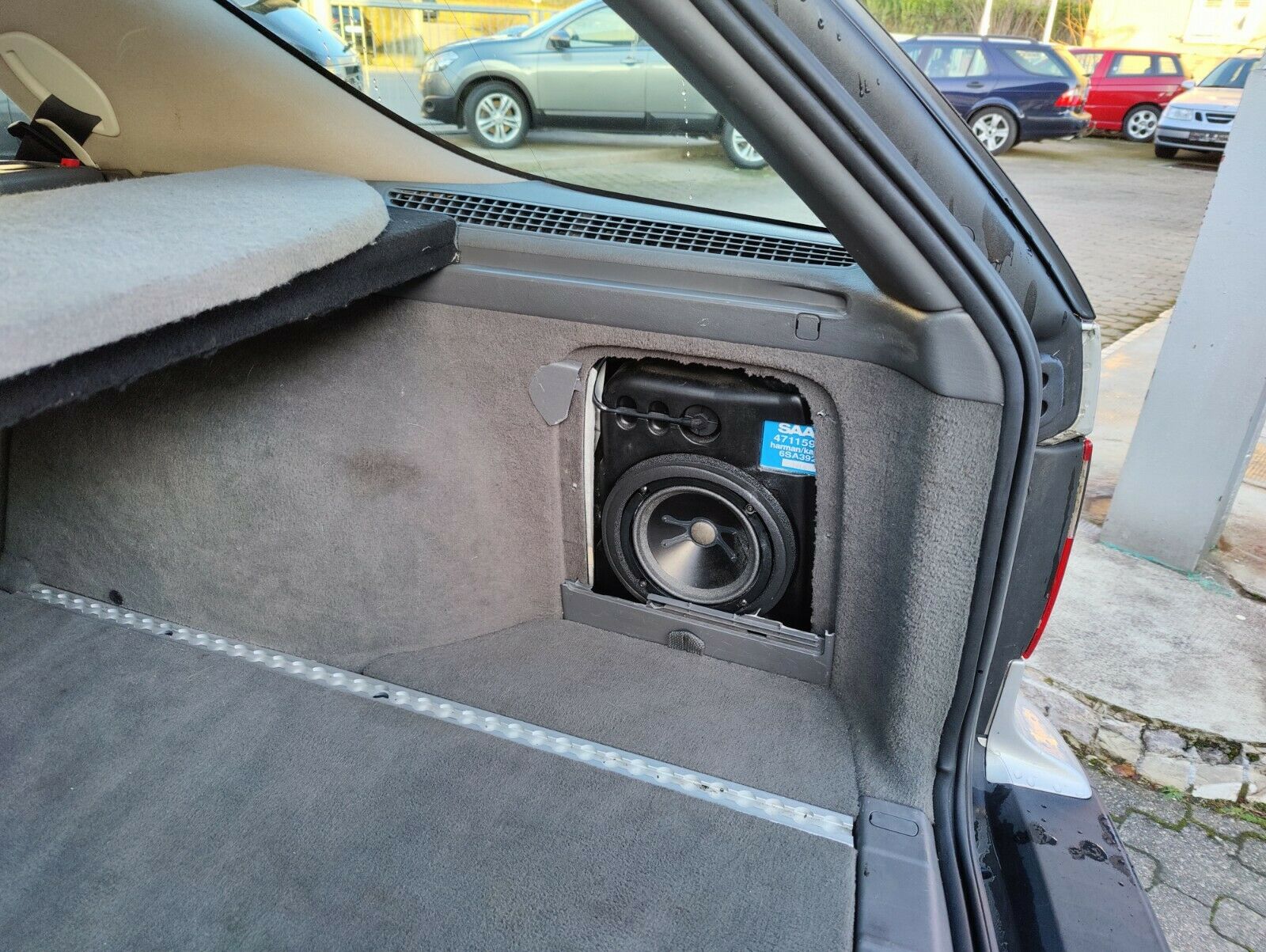

Leider wurde die Abdeckung in der Werkstatt nicht repariert.
Wie bekomme ich die Reste der alten Abdeckung entferntund die neue Abdeckung reingeklipst?
Zudem hängt der Lautsprecherkorb aus dem Gehäuse heraus. Lässt sich das einfach reparieren oder ist ein neuer Subwoofer (5375837) nötig?
