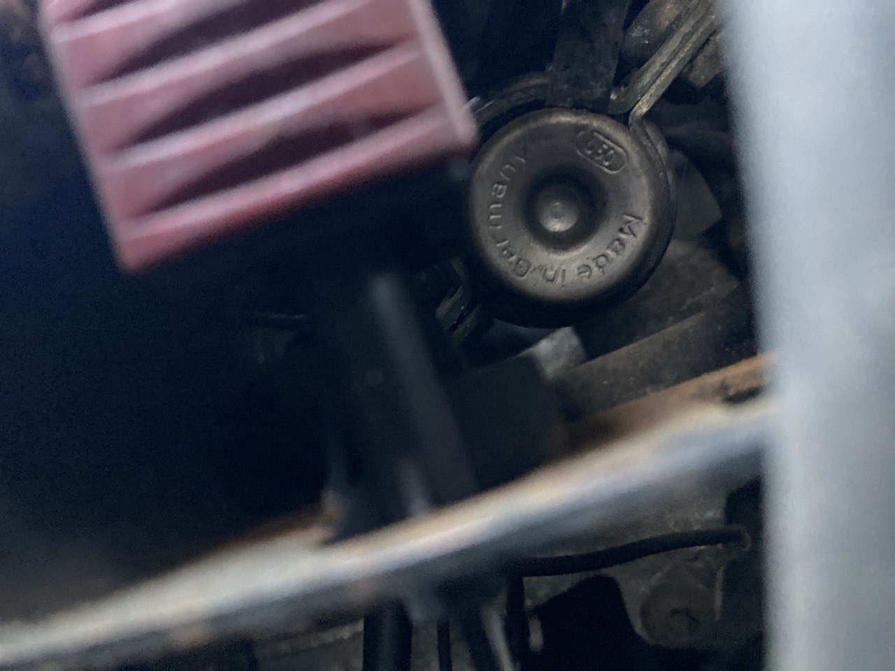

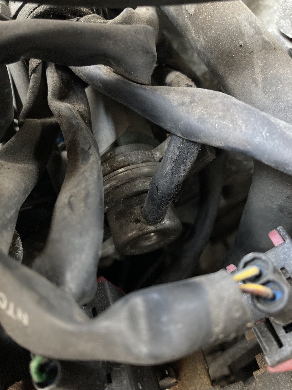

Danke für die vielen Antworten. Ich konnte gerade einen Blick drauf werfen, leider zeigt das alte Teil nur die Aufschrift "made in germany" und 050 (siehe Bilder). Außerdem ist tatsächlich der Unterdruckschlauch porös und sollte nun auch ausgetauscht werden. Weiß denn da jemand sicher welchen ich brauche und wo ich den finde? Eine kurze Recherche hat mir da keine passenden Teile ergeben.

Und wenn dein Schlauch an der Ecke schon so aussieht, :eek:. Bei mir war er auf dem langen geraden Stück auf der Unterseite aufgeplatzt.

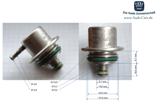

Und hier noch ein paar Bilder von einem Bosch 3,0bar Benzindruckregler, 0 280 160 515 oder 0280160515 - (PDF das gleiche in höherer Qualität).
Bosch 3,0bar 0 280 160 515.pdf
Super danke dir. Und laut dieser Seite: https://spareto.com/oe/90448752 wurde das Produkt durch das ersetzt, was Skandix mir auch anzeigt: 0280160560
Mir ist gerade aufgefallen, dass der Kragen für die Klemmung ja gebraucht wird. Also noch ein paar Maße dazu, da ich die Bilder nicht tauschen kann das gleiche nochmal, auch mit dem Bohrungsdurchmesser.

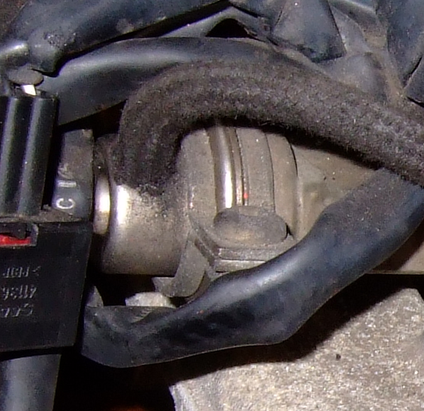

Da der BDR nur von dieser runden Klemmschelle fixiert wird und ansonsten (wie ja auch deine Fotos von dem Ersatzteil gut zeigen) nur mit O-Ringen abgedichtet in die Rail gesteckt ist, musst du einfach nur kräftig ziehen, wenn die Schelle ab ist - O-Ringe können nach einer langen Zeit oft ziemlich fest kleben, evtl. vorsichtig rundum leicht hebeln.
Hab alles so gemacht nur bei nummer drei hapert es. Wie gesagt es lässt sich drehen aber nicht abziehen.
Anmerkung zur Sicherheit: Du hast die Schelle nicht nur gelöst sondern wirklich auf geklappt? Das ist keine Klemmschelle die per Kraftschluss hält sondern per Formschluss.
Hier die alte bei dir verbaute als Ex-Zeichung. Ein besseres Bild habe ich nicht. An deinem Photo kann man besser sehen, dass die Schelle den Kragen vom BDR und den vom Rail axial zusammen hält. https://webautocats.com/de/epc/saab/sbb/02-28999/0930/ (bei dern eigentlich passenden Zeichnung für den 900 fehlt im Bild der Kragen vom Rail, die Schelle ist zwar schöner zu sehen, funktional macht das aber keinen Sinn: https://nemigaparts.com/cat_spares/epc/saab/sba/02-28999/0930/ )
