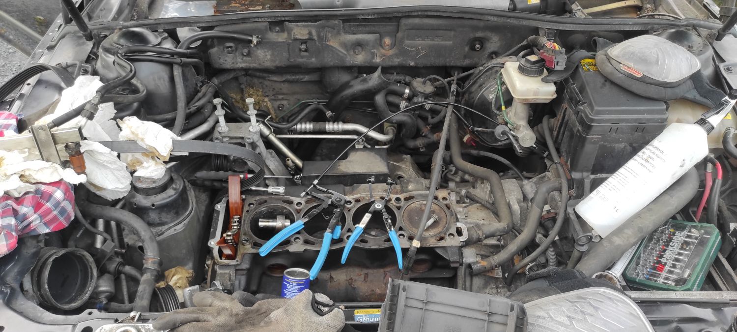

Hab wohl meinen Lader geschrottet

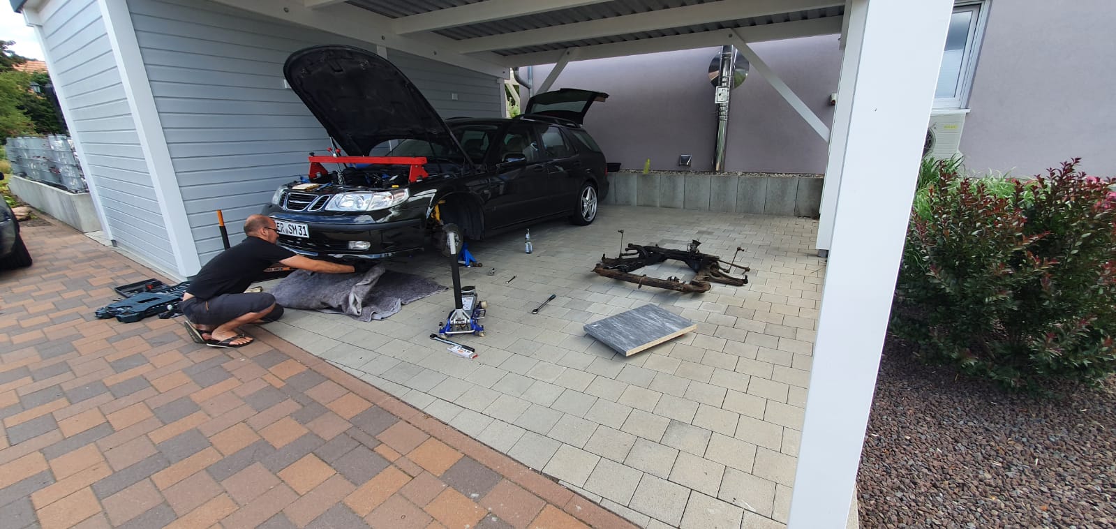

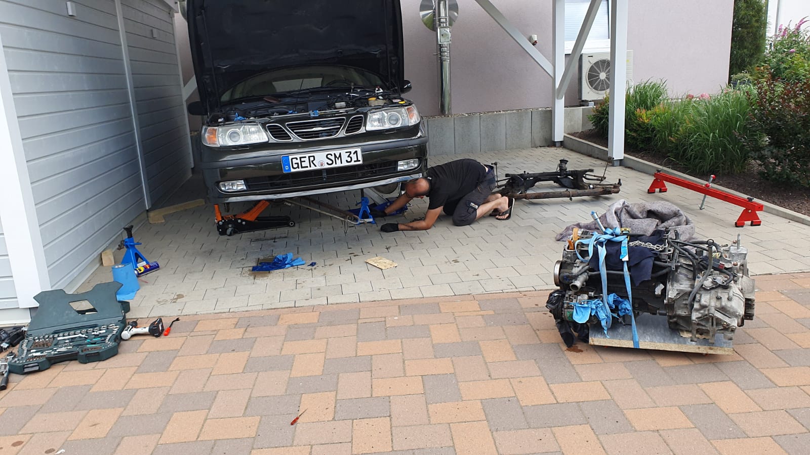

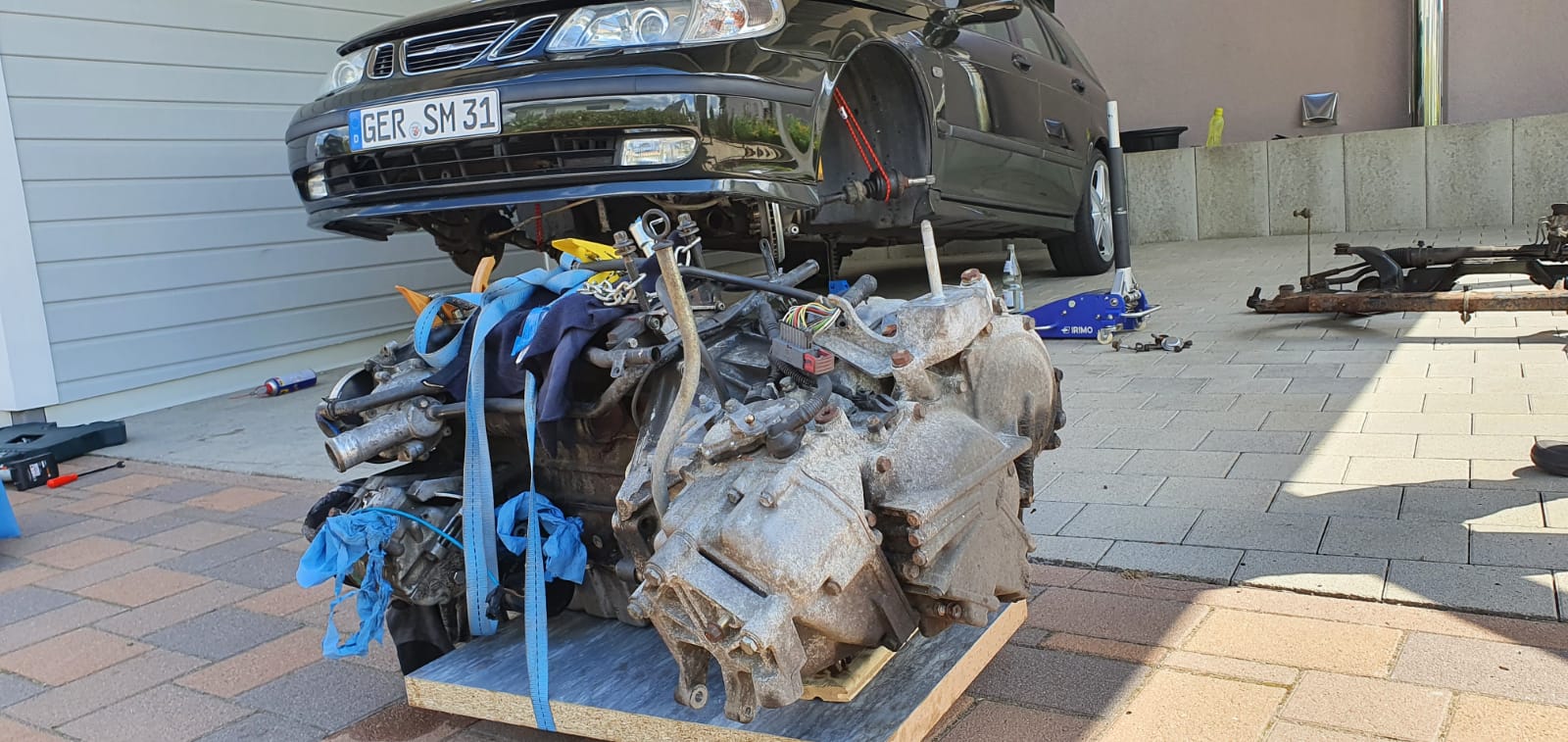

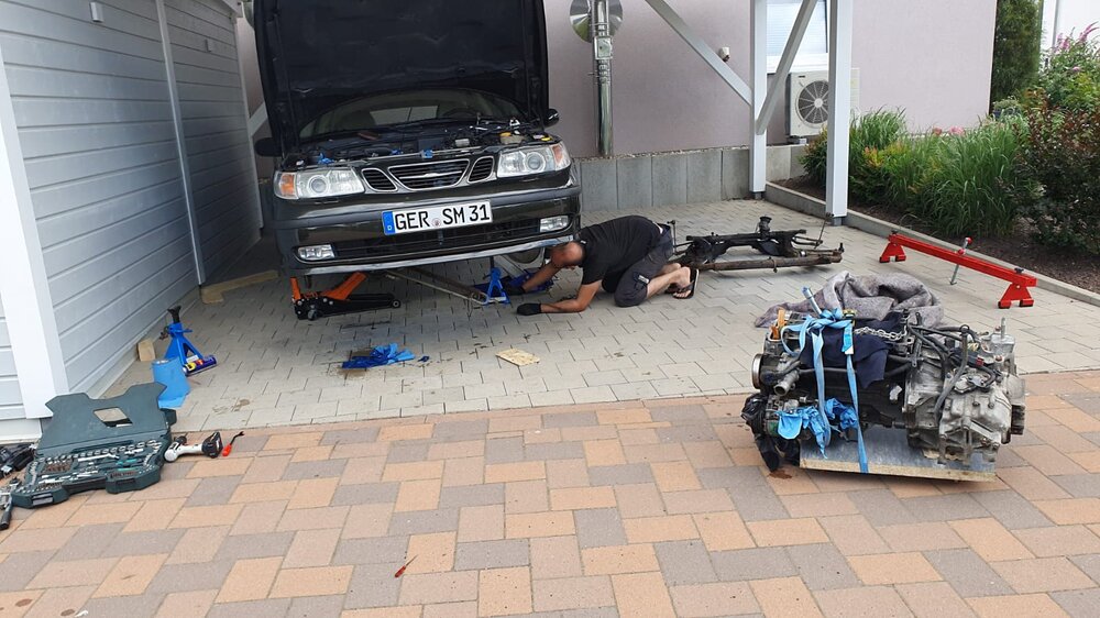

Ich habe meinen Motor nach unten ausgebaut. Ging sehr gut. Ein selbst gebautes Rollbrett und zwei Wagenheber ersetzten die Hebebühne. Klar, Hilfsrahmen musste runter dazu. Aber musste auch sein da 1. alles rostig und 2. wie immer - die Buchsen im Eimer.
Würde dir auch raten in den neuen Motor direkt eine neue Kette einzuziehen und den Steuerkette einzuziehen und den Steuerdeckel abzudichten.
Wenn du dir schon die Arbeit machst, den Motor auszubauen, gönne dir eine einfache Motortraverse - die sind gar nicht so teuer, dass sich das Selbstbasteln lohnen würde. Das macht die Arbeit wesentlich einfacher, weil du, gerade beim Einbau, dir den Motor schön genau so hinjustieren kannst, wie du es brauchst. Das Raus- und Rehinheben macht natürlich der Kran, und damit kann man den Motor natürlich auch halten, aber spätestens, wenn du Auto und Motor zusammen nochmal anheben musst, sollte der Motor der Einfachheit halber am Balken hängen und nicht am Kran.
Ich habe auch meinen Motor nach unten ausgebaut. 1. keinen Motorkran und 2. waren die Buchsen vom Hilfsrahmen durch.
Ein Rollbrett, auf das der Motor abgelassen und verzurrt wurde sowie zwei Wagenhebel haben die perfekte Hebebühne abgegeben.

Dann hab ich mal bissel den Motorraum aufgeräumt. Hab nach den Hinweisen hier, den Hauptkabelbaum ausgebaut.
Was mir aber keiner gesagt hat, dass man dazu das halbe Auto auseinandernehmen muss.

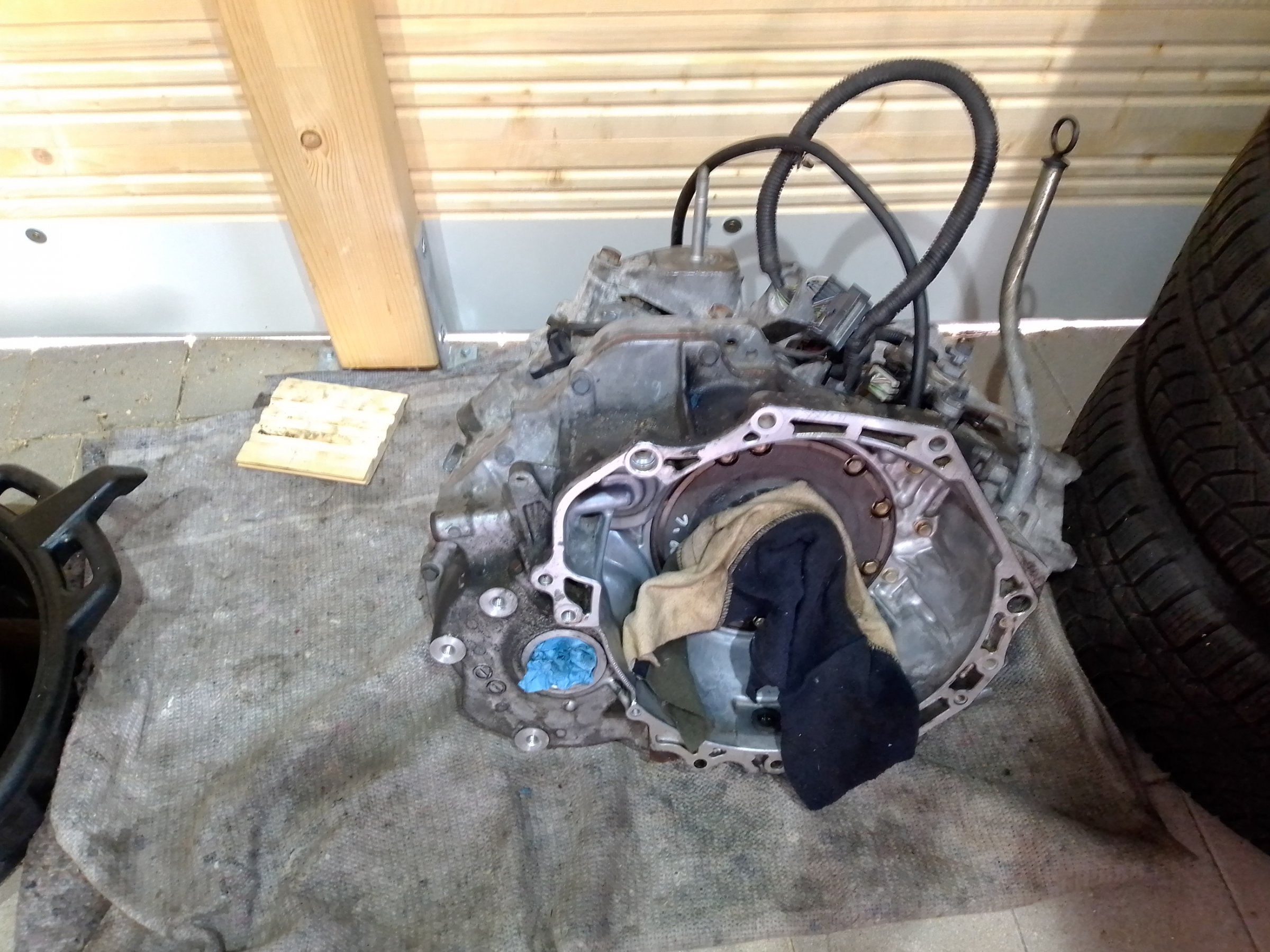

Welches Problem erwartest Du beim Wellendichtring Kupplungseite?

Wenn es hinter der Riemenscheibe ölfeucht ist, dann ist mindestens der große O-Ring wohl fällig. Die WDR haben bei mir dagegen bisher durchgehalten.
Leg die Traverse ohne die Hubhaken auf, die steckt man besser später rein und schau dass du in dem Bereich, in dem du die Haken brauchst, nicht gerade einen der Stege hast. Die Traverse kann man ja ein gutes Stück quer verschieben.
Beim kaputten Motor wirds langsam auf der Riemenseite feucht. Der hatte aber auch 360.000 km weg.
Beim AT Motor sind beide Simmerringe trocken... 183 .000 km
Ich nehm‘ da nur (noch) die original Wedis und fülle der Raum zwischen den Lippen mit Fett (wie von Simrit vorgeschrieben). Die Wedis haben eigentlich so viel Spannung dass ich da keine Bedenken habe dass diese, auch bei eingelaufener Welle. Hat bisher auch immer geklappt. Das Thema ist das setzen des Wedis. Dazu habe ich eine Plastikflasche von einem billigen Wasser vom Discounter am Hals abgeschnitten, geschlitzt und die Kanten entgratet. Diese „Hülse“ kommt dann auf die Kurbelwelle und der Wedi wird aufgesetzt und ringsrum vorsichtig mit einem Hammer reingeklopft. Dann die Hülse rausnehmen. Meiner Erfahrung nach treten die Undichtigkeitsprobleme bei neuen Wedis meist auf wenn die Dichtlippe beim „Weiten“ verletzt wird, oder Hausmarke bzw. (nur) sog. Erstausrüsterqualität sind.
Bearbeitet von joerg augustin
Ring ansetzen, Lippe über die Welle mit einem Plastikkeil ziehen und Simmerring mit nem Kunststoffhammer gleichmäßig und bündig zum Block hin einschlagen. Da braucht es kein Spezialwerkzeug.
Und dein AT-Motor ist sicherlich nicht staubtrocken ausgebaut worden. Meist wird so ein Teil abgedampft und ausgehübscht. Glaube nicht was vor dir liegt
[mention=4314]joerg augustin[/mention] : Super Tipp! Merke ich mir. Ist ja nicht nur für Saab-Motoren tauglich :top:
Ansonsten kann ich berichten, dass ich eigentlich noch nie Probleme mit irgendwelchen Wedis hatte. Gekauft habe ich immer "Cortego", "Reinz" oder "Elring". Einmal aber "BMW-Classic-Original" für's Diff des E30. Aber die Dinger sind ohnehin aus Goldstaub und deshalb über jeden Zweifel erhaben :biggrin:
Eine Wissenschaft bei der Montage habe ich auch nie daraus gemacht. Darauf geachtet, dass die Flächen sauber und gratfrei waren und etwas mit Öl eingeschmiert. Als wichtig empfand ich das gleichmäßige eintreiben der Dichtringe. Kleine Durchmesser mit einem Rohr, Stecknuss usw. eingetrieben, große schön langsam und immer ringsherum schlagend vorsichtig mit einem Schonhammer eingetrieben.
