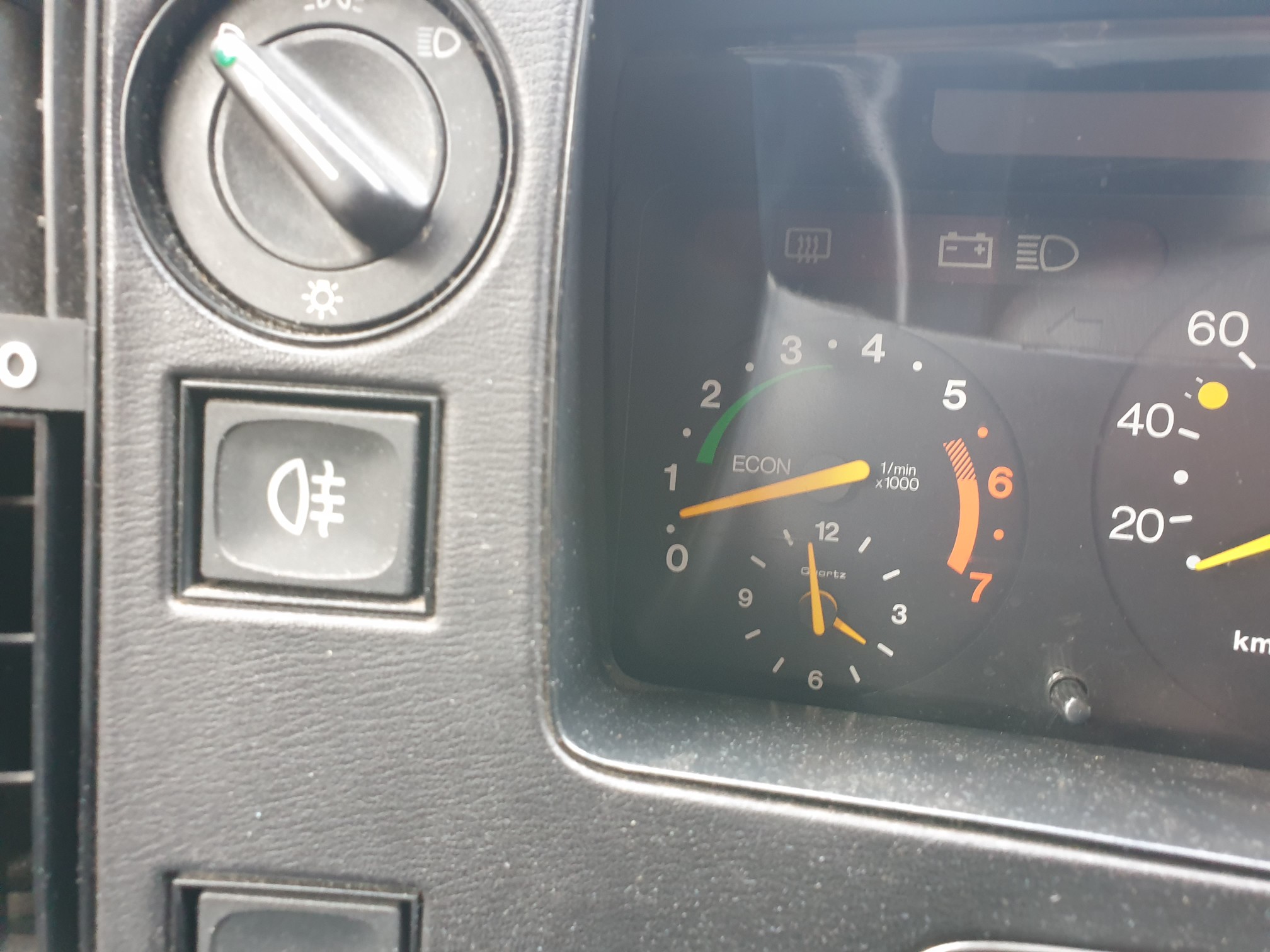

Wie hoch ist denn die LL-Drehzahl (lt. DZM)?

LL-Drehzahl: Foto hatte ich vergessen anzuhängen, wenn man dem Instrument trauen kann dann bei 600 RPM (wenn ich die Anzeige richtig interpretiere):
Das ist zu wenig. Ist das nur im Kaltlauf so, oder auch wenn er warm ist?
Das war zwar kurz nach dem Start, aber der Motor war schon ein wenig warm. Ich beobachte das mal wie es ist wenn er richtig warm ist.. Mir kommt es auch viel zu niedirg vor, so gelegntliches stottern.
Ich hab die genaue Zahl jetzt nicht parat, aber um 850 U/min sollten das schon sein.

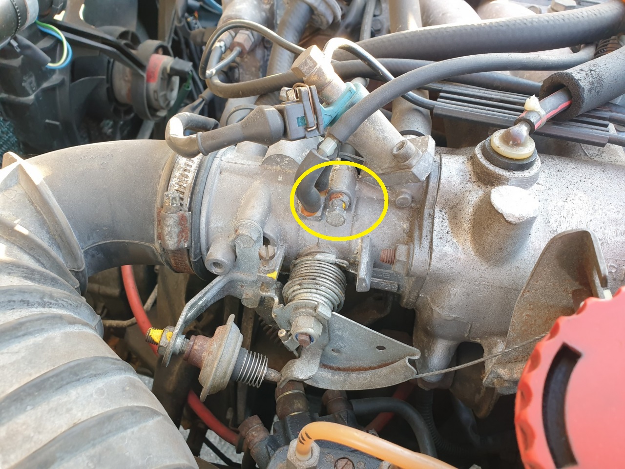

Ich meinte das Teil, wo der Gaszug anschlägt wenn man im Leerlauf ist (hier etwas mittg(links im unteren Teil des Bildes, gelb angemalte Schraube mit der dünnen Spiralfeder auf der andren Seite). Mir erschließt sich die Funktion davon nicht, da der Gaszug ja sowie an dieser kleinen Schraube anschlägt womit man wahrscheinlich auch das Standgas(?) einstellen kann. Diese "Dose" mit Spiralfeder ist ja sonst nicht irgendwo angeschlossen.
Das ist ein Dämpfer.
Und Leerlauf wird oben an der SW10 Schraube an der Drosselklappe eingestellt. Die oberhalb vom Gashebel, neben den 2 Unterdruckschläuchen. Mit Mutter gekontert. Finger weg von der Anschlagschraube am Gashebel!
Danke! Ich fasse erstmal nichts an und lese lmich ein :)
Gelb eingekreist, da kann man den Leerlauf einstellen. Das ist ein Bypass zur Drosselklappe.
Schraube rein drehen = Leerlauf niedriger
Schraube raus drehen = Leerlauf höher

Und das könnte ich gefahrlos ein klein wenig justieren? Die Ausgangsstellung würde ich mir markieren.
Ich würde erstmal die oben genannten Punkte abarbeiten. Sonst erreicht man eine Symptombekämpfung ohne Behebung des eigentlichen Problems.

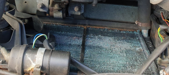

Und beim Durchsehen der Bilder ist mir noch aufgefallen: so grün wie der Kühler ist, muss der sicher auch bald mal neu...

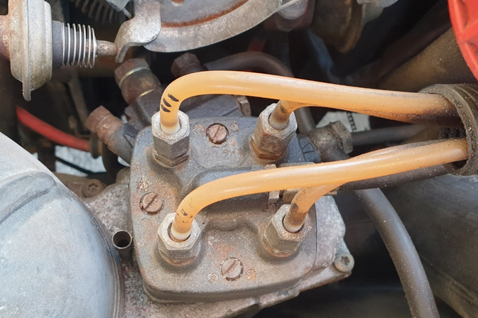

Du könntest auch einmal prüfen ob der Zusatzluftschieber klemmt und immer auf "Zu" steht. Dann wäre nämlich im kalten Zustand die Leerlaufdrehzahl zu niedrig.
Der Zusatzluftschieber ist bei dir auf Bild 4 in der Bildmitte zu sehen. Mit den zwei dicken Schläuchen die zur Ansaugbrücke gehen.
Wenn man die Schläuche am Luftschieber abmacht, kann man von oben in die Öffnung leuchten. Wenn der Motor kalt ist muß dort eine Öffnung zu sehen sein. D.h. du kannst durch sehen. Im warmen Zustand ist er dann zu.
Schau also mal ober bei dir bei kaltem Motor auf "zu" steht.
