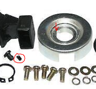

Die Krone vom Hallgeber war locker. Es hat sich die Verpressung Zwischen Blechring und der Aufnahme zur Achse gelockert. Schätze als Folge des Auspressen zum Hallgebertausch (deshalb wird oft das Teil in neu mitgeliefert). Diese ist jetzt zwar wieder fest, aber keine Ahnung ob es die richtige Position ist. Weiß jemand, ob und wo man das als Ersatzteil bekommt? Bzw. ob ein Golf2 Ersatzteil passen könnte (die kann man noch kaufen: https://www.ebay.de/itm/354799884945?mkcid=16&mkevt=1&mkrid=707-127634-2357-0&ssspo=zymqcYMOSoO&sssrc=4429486&ssuid=RI-KsHbxSRy&var=&widget_ver=artemis&media=WHATS_APP)
Dazu hab ich neue Kerzen verbaut und mal pingelig den Elektrodenabstand auf die 0.6mm eingestellt. Das hat wahrscheinlich den Unterschied gemacht, da er jetzt wiederholt problemlos und perfekt anspringt. Hoffe es bleibt auch in Zukunft so.
Im Kaltlauf merk ich läuft er noch ordentlich fett, aber um Welten sauberer als vorher.
Die Krone vom Hallgeber war locker. Es hat sich die Verpressung Zwischen Blechring und der Aufnahme zur Achse gelockert. Schätze als Folge des Auspressen zum Hallgebertausch ... Diese ist jetzt zwar wieder fest, aber keine Ahnung ob es die richtige Position ist.
Da ist dir beim Tausch sicher der klitzekleine Stift (an meinem Verteiler für den 8V ein massiver Stift, im Unterschied zu der offensichtlich als Spannhülse ausgeführten Version in dem verlinkten Ersatzteil-Kit) verlorengegangen - das geht sehr schnell. Mit diesem ist die Position der Blendscheibe genau definiert, und sie wird doch durch einen Seegerring gesichert.
Der Stift ist da. Es ist der "Rotor" selbst der aus zwei verpressten Teilen besteht. Das da dazwischen war lose. Ich habe es inzwischen fest und habe den Zündzeitpunkt nachgestellt. Mal sehen...
