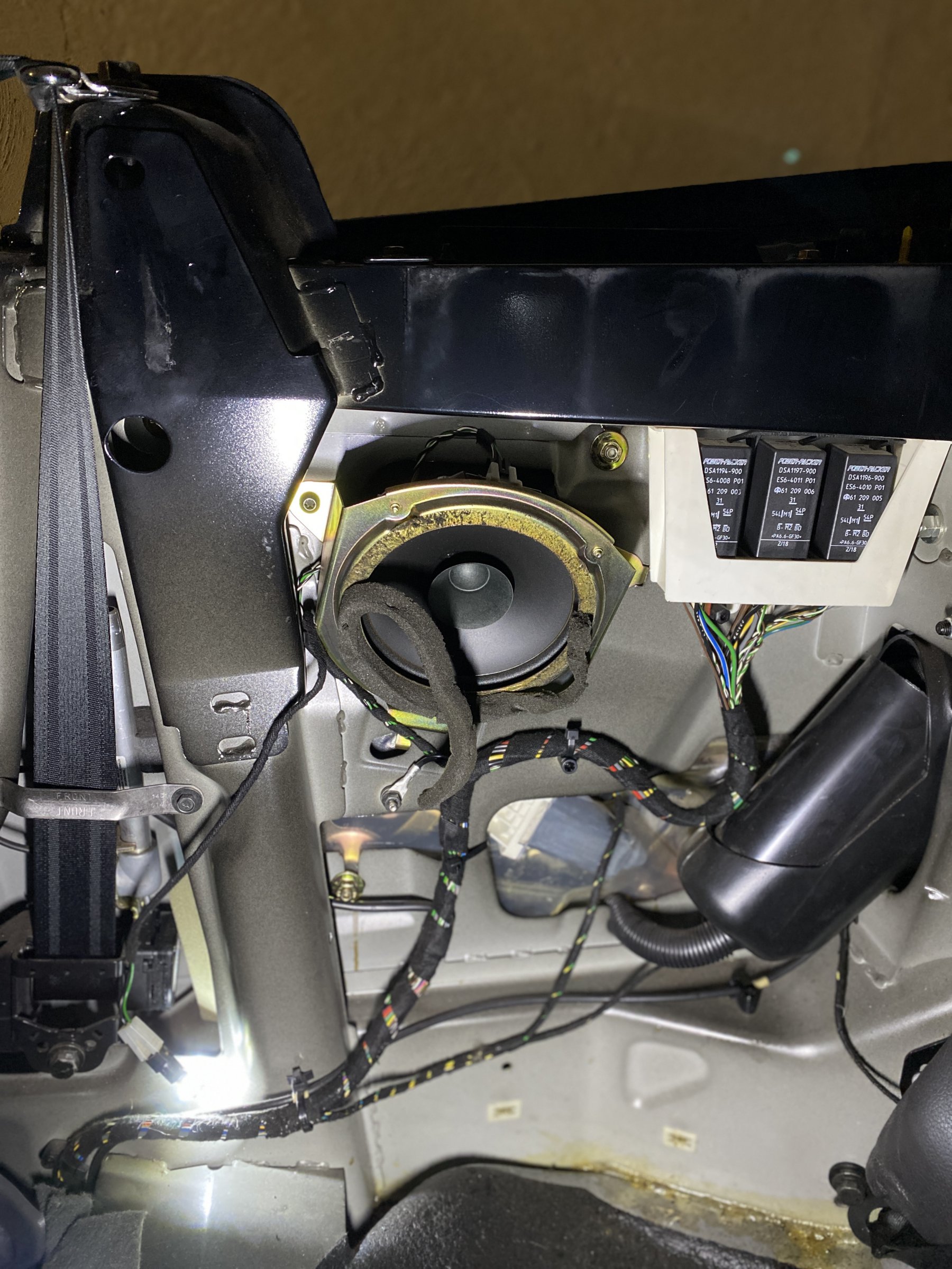

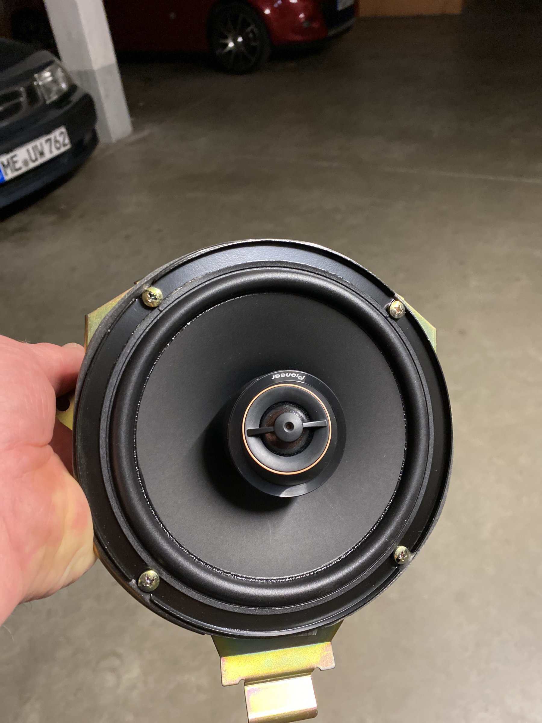

Das ist der Anblick des Original Lautsprecher

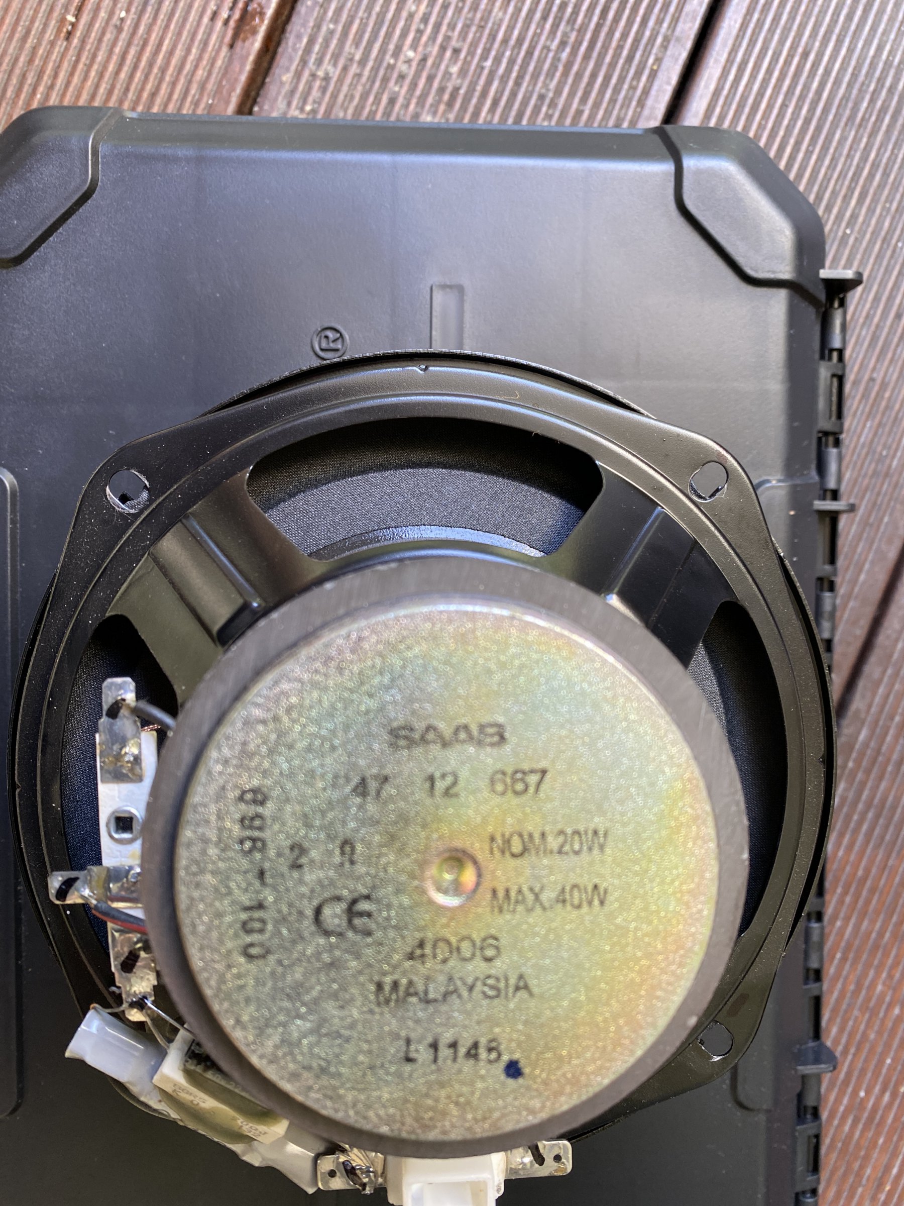

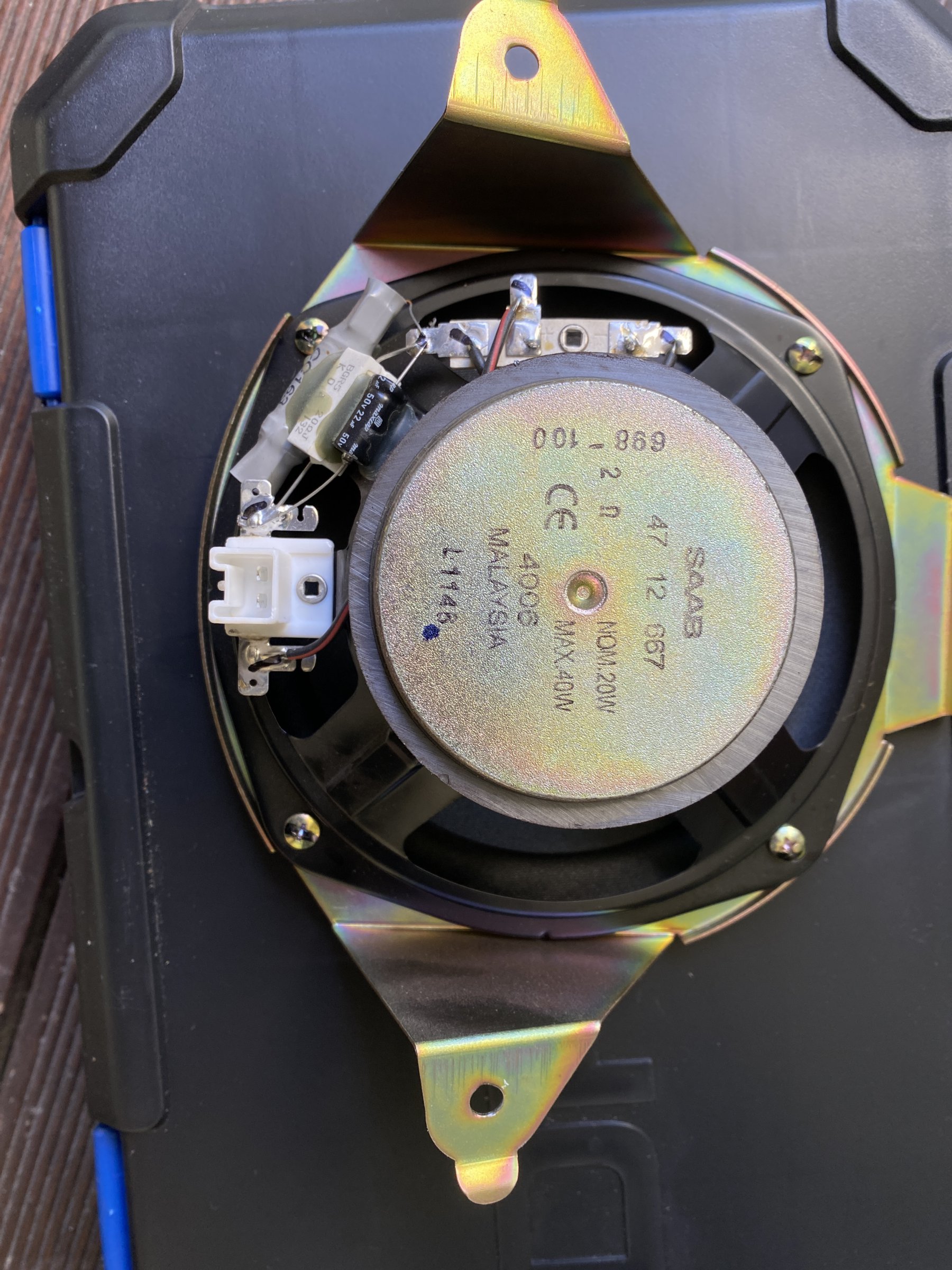

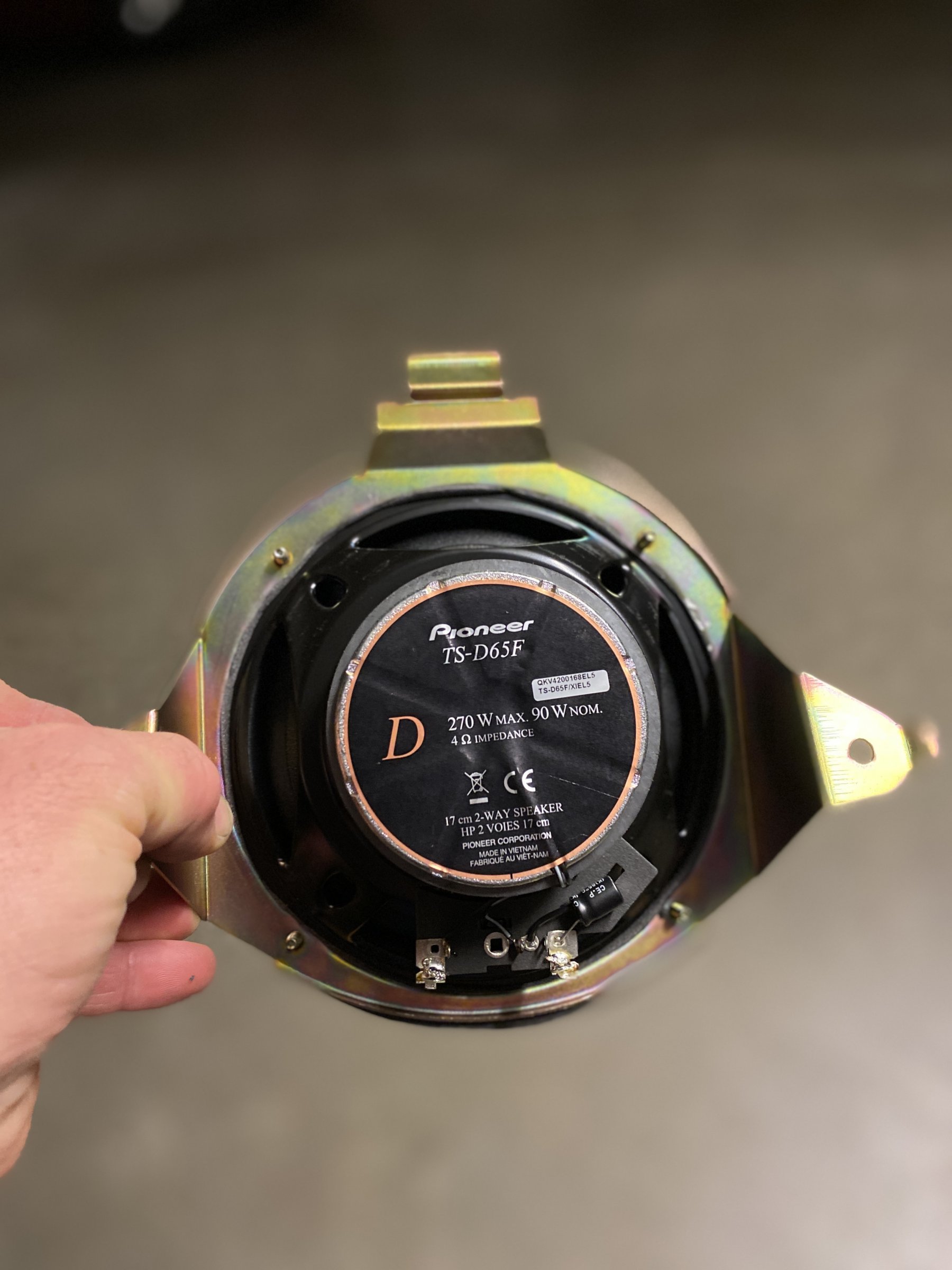

Der LS von hinten

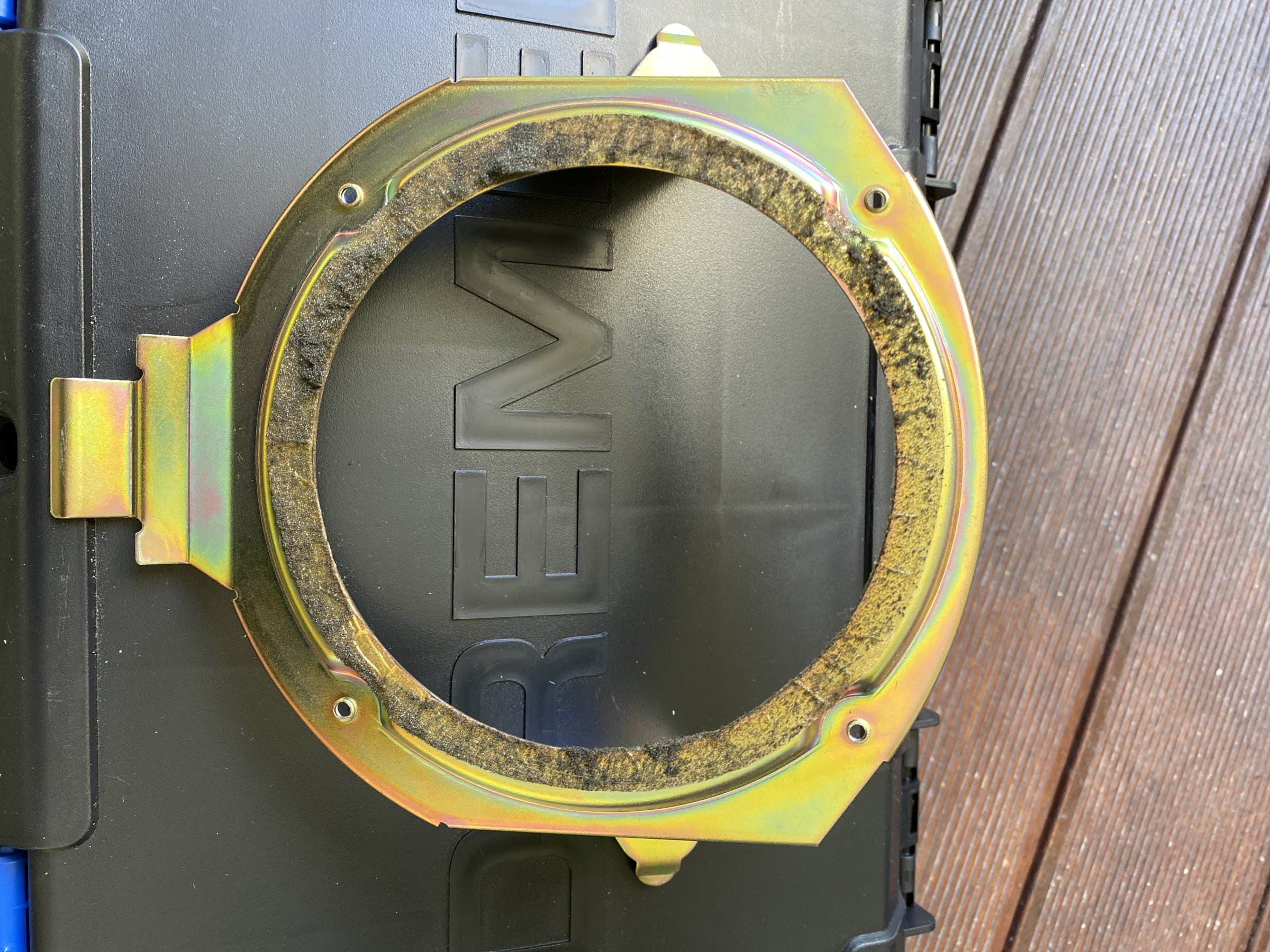

der Orginal Lautsprecher ist nicht rund, drunter vielleicht zu erkennen der neue!!
Der passt nicht so in die originale Halterung

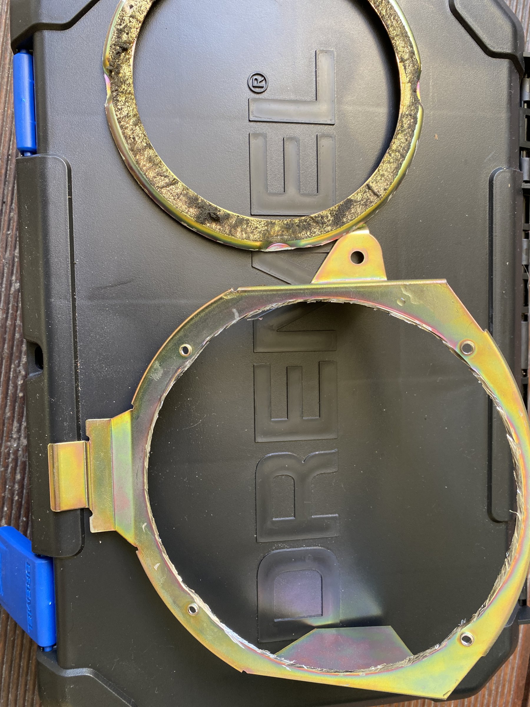

Deshalb habe ich mit dem Dremel die Erhöhung weg geschnitten

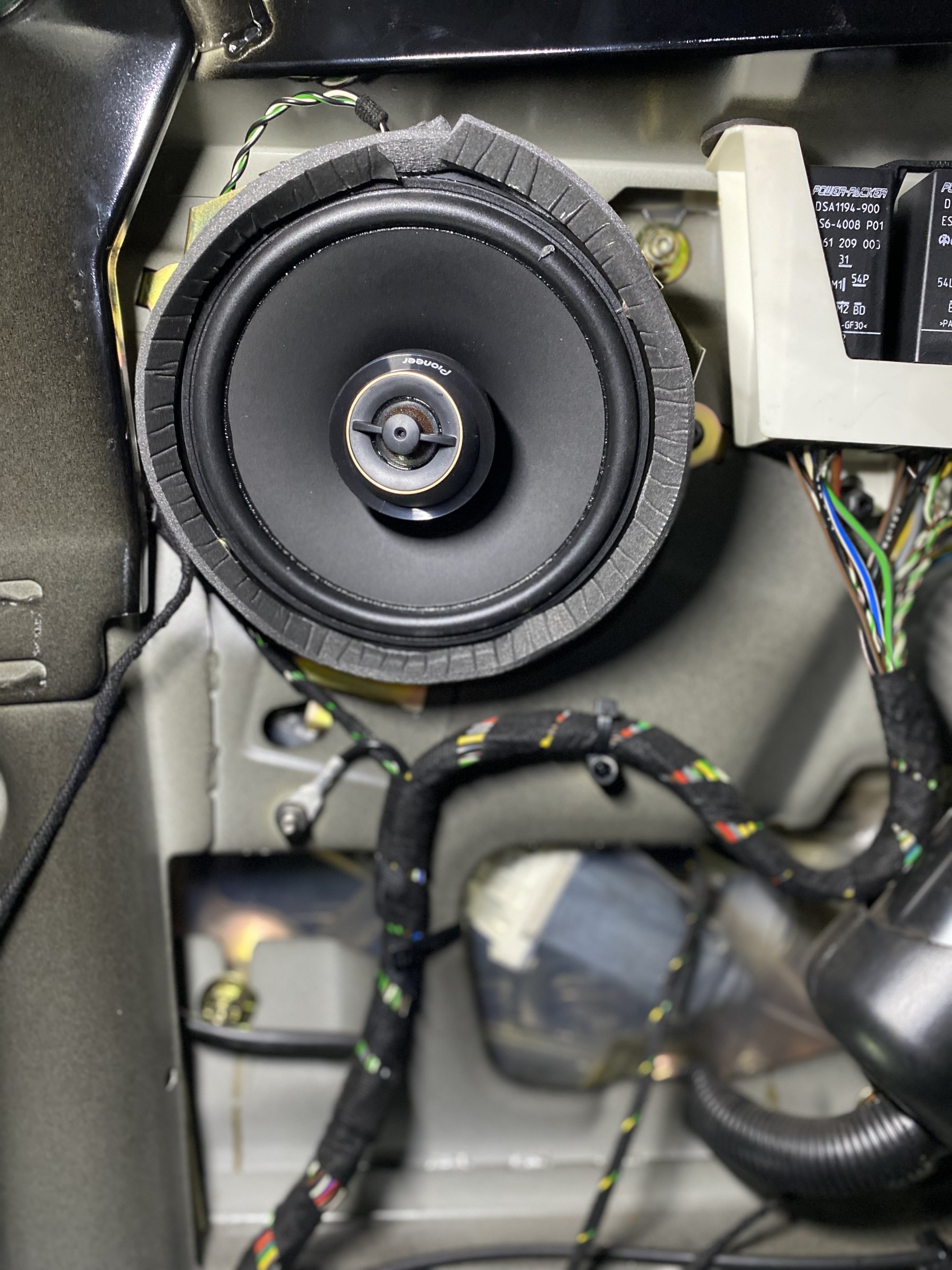

So wieder montiert mit Dichtring für die Verkleidung damit er wieder Dicht schließt

Der LS von hinten
[ATTACH=full]213827[/ATTACH][ATTACH=full]213828[/ATTACH]
Das sieht nach guter Arbeit aus……:smile:……:top:……
aber bitte?!
nehmt doch Kompriband.
Nicht so ein " Vorlegeband".
Baumarkt in der Fensterabteilung, dehnt sich aus und passt sich an.
