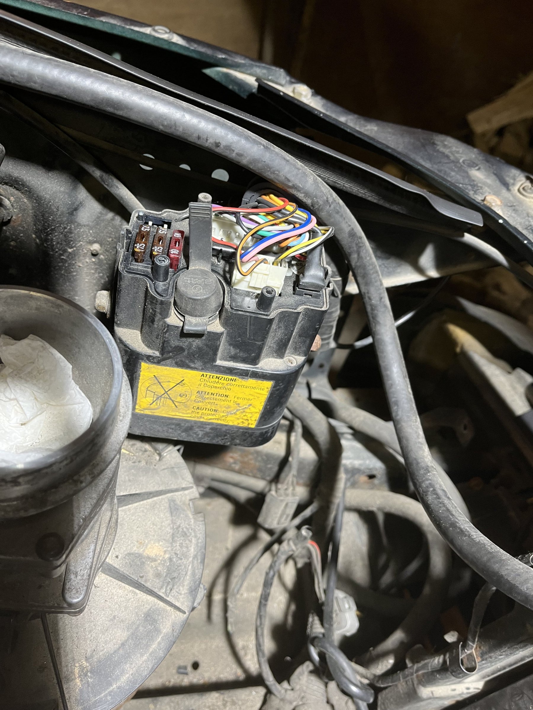

Hallo Leute ich habe ein Problem mit meinem Projekt saab 900.
Und zwar hat das ganze Auto keinen Strom, nicht mal der Warnblinker funktioniert.
Ich vermute es liegt an der kleinen Box die am sicherungskasten angeschlossen ist, da man dort ein Schloss hat. Allerdings habe ich den Schlüssel dafür nicht dabei bekommen.
Weiß jemand was das ist?

Das wird wohl eine nachgerüstete Wegfahrsperre sein.
Wann fuhr der Wagen denn zuletzt und wie bist Du in seinen Besitz gelangt?
Gibt es Fahrzeugpapiere dazu...?

Es fällt etwas schwer im Forum Hinweise dazu geben, wie ein gesicherter Wagen "geknackt" werden kann.
Deshalb müsstest Du Dich selbst mit dem Kabelbaum beschäftigen, am besten von der Unterseite des Original-Sicherungskasten aus.
Also du bist dir ganz sicher dass es eine wegfahrsperre ist? Habe auch schon sowas vermutet. Der Hersteller ist aus Italien, wo das Fahrzeug so weit ich weiß ursprünglich her kommt. Habe den Hersteller mal angeschrieben.
Aber irgendwie muss man doch trotzdem Strom auf das Auto bekommen.
Bin einfach hilflos
Ich bin mir sicher, zumal diese Boxen in Italien weit verbreitet waren.
Schaue Dir wie og. die Verkabelung am Sicherungskasten an, da finden sich die geänderten bzw. getrennten Stellen und baue es auf die Originalverkabelung zurück.

Auch wenn der schwarze Kasten eine Wegfahrsperre ist, selbst in Italien würde damit doch nicht auch die Warnblinker stillgelegt werden.
Wie sollen die denn dann im Halteverbot parken können?

Kann man bestimmt, aber ich sehe auch wenig Sinn darin, diesen nachgerüsteten Krempel als potentielle Fehlerquelle im Auto zu belassen. Dann lieber den Blödsinn entfernen, so wie es der TE wohl auch vor hat.
In der Regel sind das Sperren, die per Fernbedienung aktiviert werden und auch die Zentralverriegelung einbeziehen.
Das Schloss ist dabei unerheblich.
In der Fahrertür wird dafür anstatt des Original-Schalters ein Servo montiert und entsprechend verkabelt sein.

Das hier hat übrigens der Hersteller der Wegfahrsperre geantwortet:
Dear Customer,
thank you for your email.
In your car there is an alarm system of AL8000 car alarm family.
In 2012 SPAL stopped own production of accessory line and spare parts are not still available anymore.
Attached you can find the diagram connections, sorry but i have it only in Italian language.
If the connection has been carried out in the right way, the two GRN are either the engine cut or starter kill circuit.
Joint together the two GRN and the car should start.
This is all that I can do for you.
I hope that you solve your problem.
