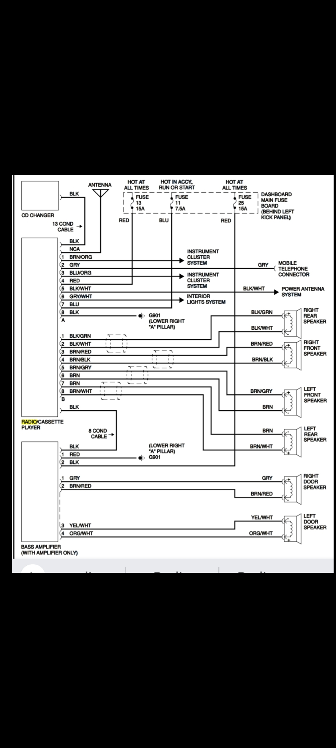

Auf dem DIN Stecker zumAS3 Verstärker müsste das Schaltsignal zum Einschalten des Verstärkers zu sehen sein. Pinout findet sich hier irgendwo.
Kommunikation zum SID müsste meine ich eine serielle Übertragung sein.
Screenshot_2022-05-17-11-03-42-807_com_miui.gallery.thumb.jpg.86b4c9a7ea616f96146fbb9e1657c4ec.jpg
1 und 3 vom oberen Stecker gehen auf den seriellen Bus zum SID und Kombiinstrument.

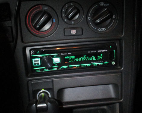

Ich hab im 900II das Kenwood KDC-BT44U - noch. Optisch schön unauffällig, mit CD, USB, BT-Freisprech und super Klang am AS3 - alles was ich brauch.
Aaaaber: im CV bei offenem Dach und Sonne paktisch nicht ablesbar - deshalb fliegt es irgendwann raus.
Alternative könnte das Alpine CDE205DAB sein, das ich schon im 9k habe - einerseits ist das Display heller (und natürlich ebenso farblich variabel einstellbar wie das Kenwood), andererseits bietet es DAB zusätzlich zu den Features des Kenwood zu ähnlichem Preis.

Das riecht aber doch sehr nach einem Problem auf dem Bus, falls beim 2. Radio die Antenne ausfährt. Sind denn beide +12V auf dem Stecker?
Das SID nochmal zerlegt. Geht alles bis auf die "Code in" Anzeige.
Die Zeile, in der das angezeigt werden sollte geht auch...
Die Leitungen vom Radio (Pin 1 und 3) zum SID (Pin 16 und 17) braun/ bzw. blau/orange hast du sicher schon auf Durchgang geprüft?!
Bearbeitet von patapaya
Die Leitungen gehen auch noch an das Hauptinstrument (Info-Anzeige) und an den OBD-Diagnosestecker.
Also auch auf Kurzschluß prüfen.
Schaltbild folgt.
Sag mal, war da vielleicht mal ein Fremdradio drin? Dann werden nämlich gerne die Busleitungen getrennt am ISO Stecker damit das Radio den Bus nicht stört. Belegung vom Stecker sollte auf dem Radio stehen.
