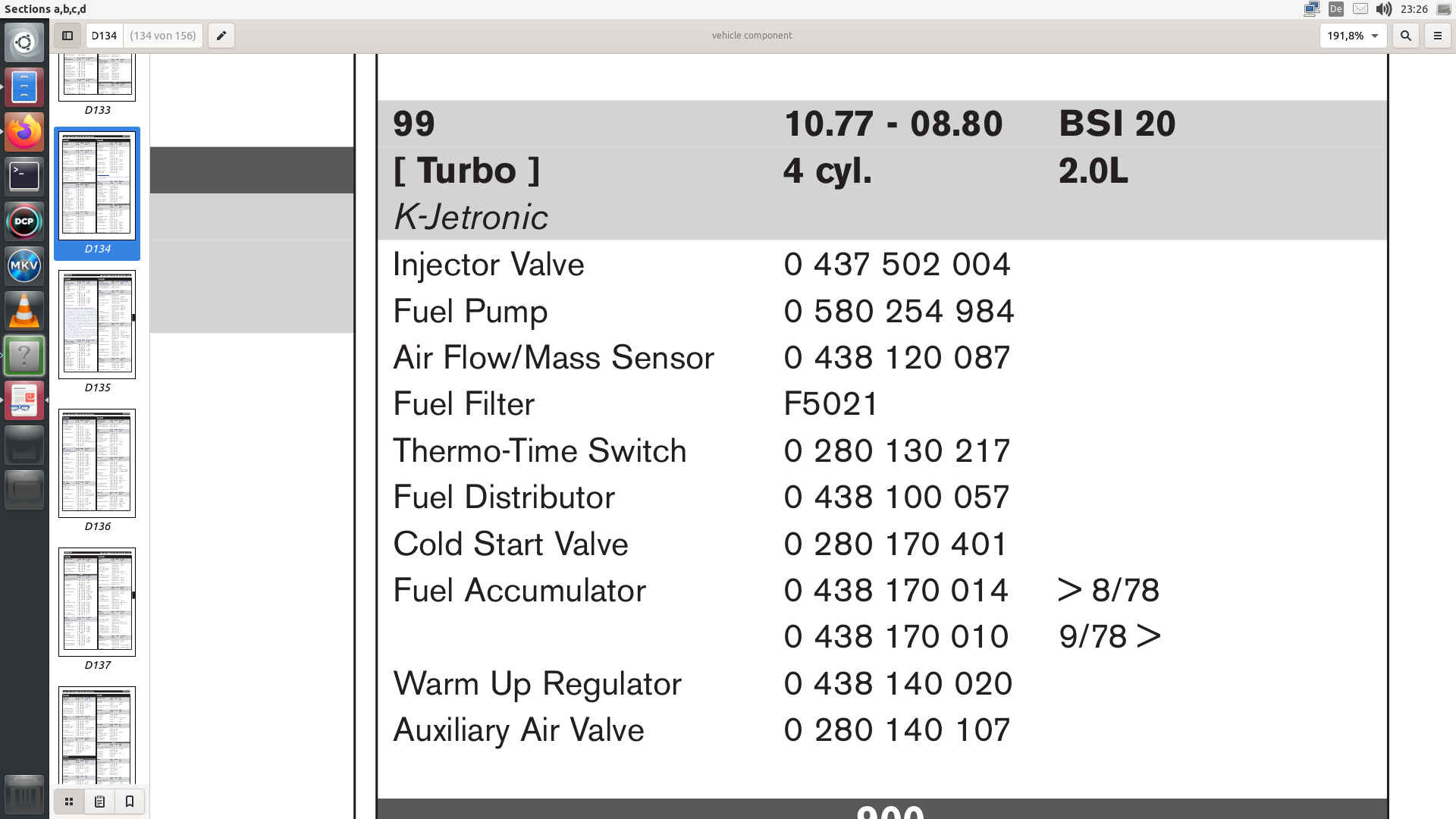

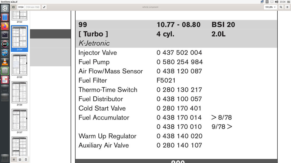

[mention=9887]totoking[/mention] zur Ergänzung :
Im englischsprachigen (für US-?) WHB 0 specifications des 99 M75 - M83 steht der Tu erst ab M78/79 drin.
Deine im Bild # 1 gezeigte Nr. des Mengenteilers 0438 100 032 wird dort nicht genannt, sondern nur 0438 100 005 bis M77, 0438 100 023 ab M78 für die Einspritzer und
0438 100 057 für Tu ab M78 . In den Bildern der Mengenteiler im Kapitel Motoren bis M81 sind nur welche mit 4 Ausgängen gezeigt.
Das gibt meine Bosch-Unterlage zum 99tu her, hier wird allerdings nicht nach EU/US und/oder Non-/G-Kat unterschieden.
