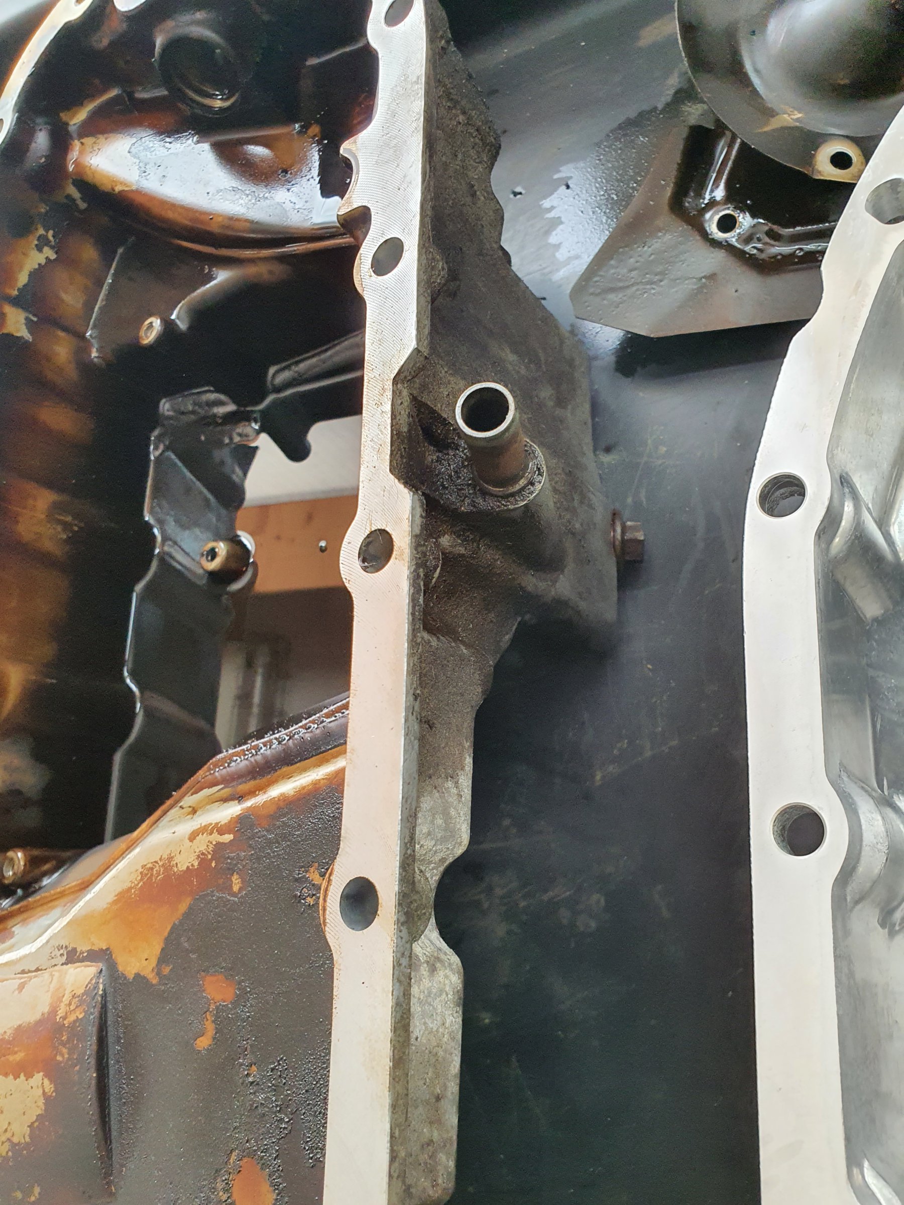

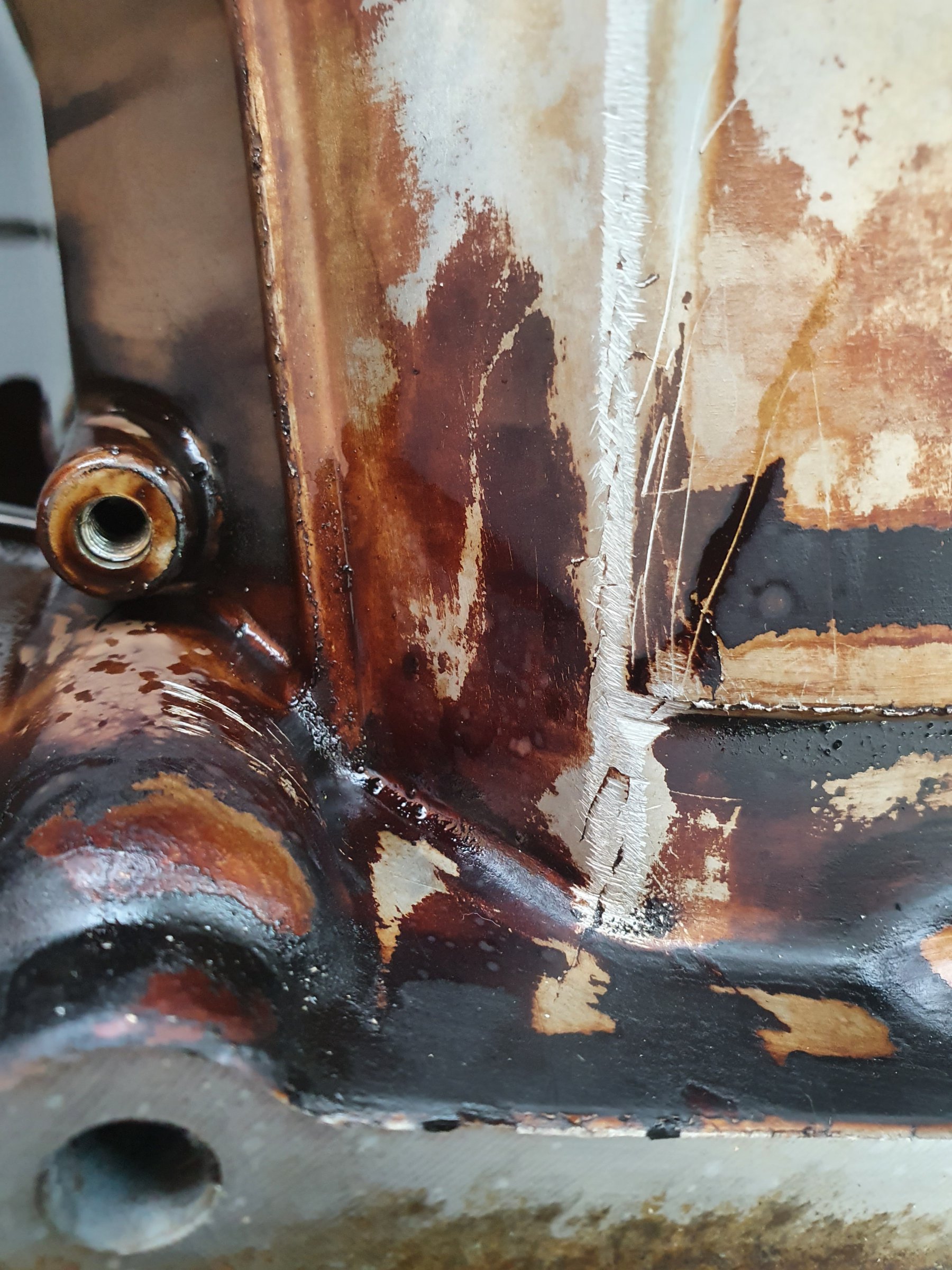

Zur Wartung habe ich die Ölwanne ausgebaut und festgestellt, dass da ein Riss ist.

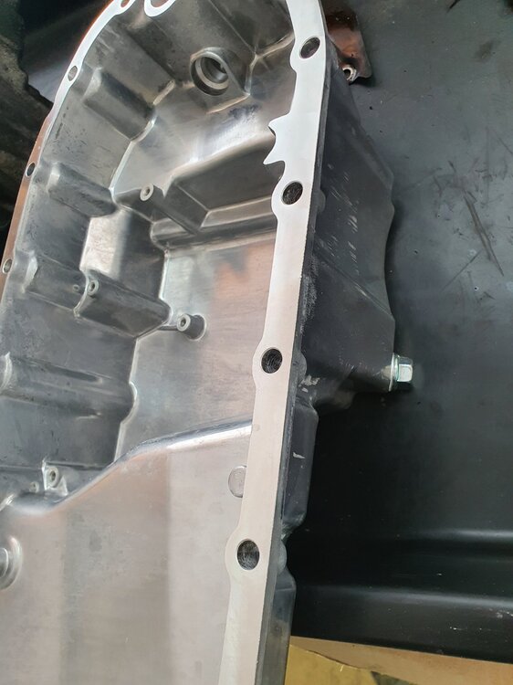

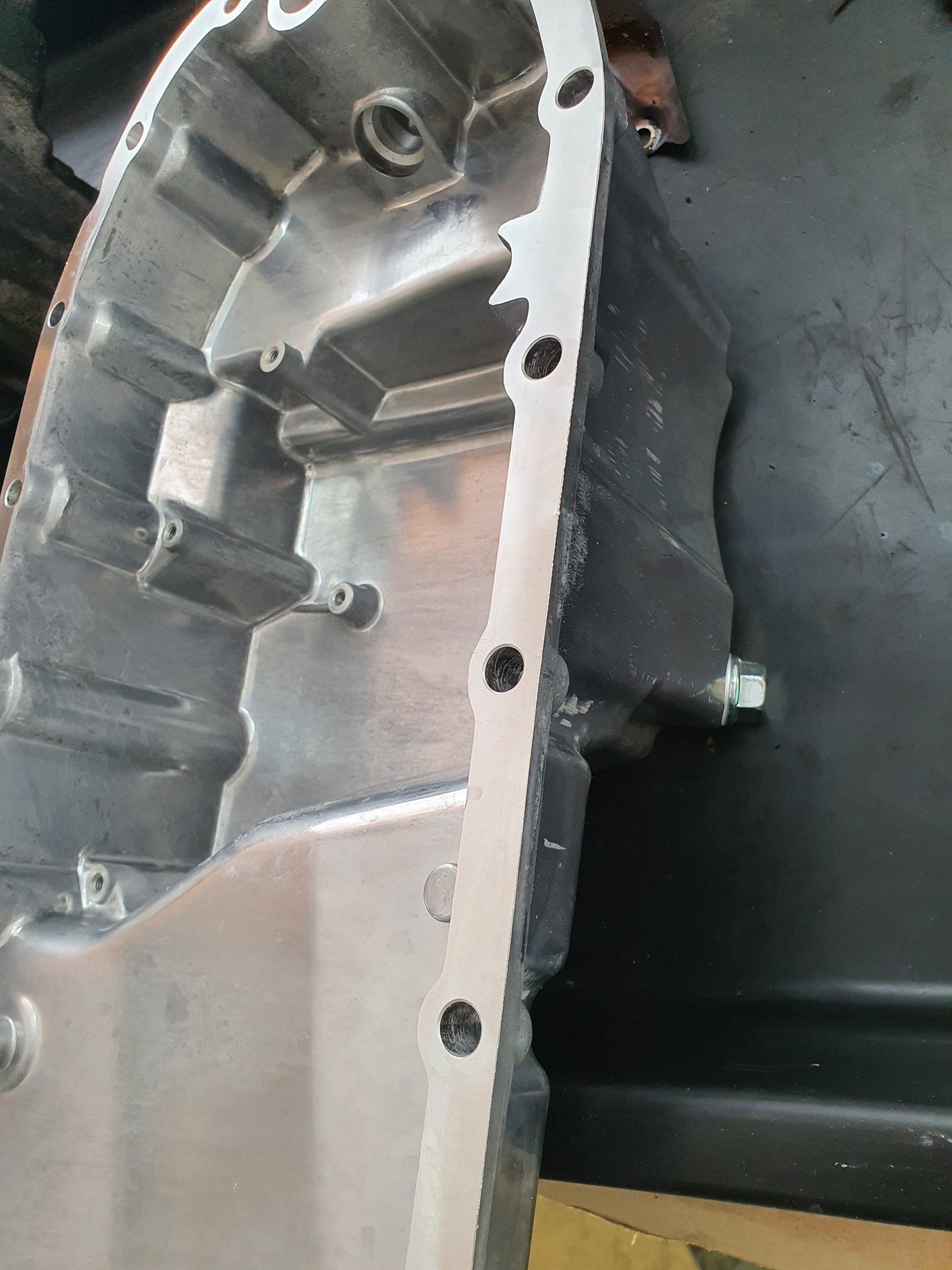

Als Ersatzteil habe ich eine von Ridex 592O0033 bestellt. Leider habe ich heute festgestellt, dass über der Ölablassschraube der Anschluss für die Leitung der KGE fehlt. Ich habe schon den Händler kontaktiert, mal schauen was er dazu sagt.
Meine Frage wäre: kennt jemand eine passende Ölwanne (ausser original)?
Gab es B205E ohne KGE oder kann es umgebaut werden, falls es keine andere Ölwanne aus dem Zubehör gibt?

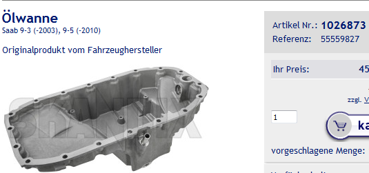

Beginnt 1998 mit der Nr. 9186149, und schon von da an ist als NLS USE 55559827 angegeben, die bis 2009 geführt wird, und die auch bei Skandix diesen Anschluss hat:

[mention=2503]Flemming[/mention] - die von Skandix hatte ich auch gefunden,danke. Meine alte Ölwanne hatte ich nicht mehr sauber gemacht um nach der Nummer zu schauen.
[mention=800]patapaya[/mention] - ich habe die Ridex bei Autodoc nach Schlüsselnummer bestellt, stand dass es für mein Fahrzeug passt.
Ich habe aktuelle KGE verbaut, im oberen Bereich gibt es Paar Änderungen, aber der Anschluss unten ging direkt an die Ölwanne, wie vorher.
Ja, wie gesagt, die Änderung kam ca. 2004 oder 2005, da ist dann die Ölfalle in einem zusätzlichen Loch im Motorblock angeschlossen. Die braucht dann eben den Anschluß an der Ölwanne nicht mehr. Also anderer Block (mit zusätzlichem Loch), andere Ölwanne (ohne Anschluß für Ölrücklauf).
Eija, Autodoc und so. Die bekommen die Daten irgendwoher. Irgendwer meint dann, ah B205, ist alles gleich, und Schwupps ist der Unterschied im Nirvana verschwunden und dann kommen halt falsche Zuweisungen raus. Ist leider so, muß man halt immer etwas genauer mit Original-Teilenummern und so gegenprüfen. Und visuell. Blöd, aber man wird die Welt dahingehend nicht mehr ändern.
