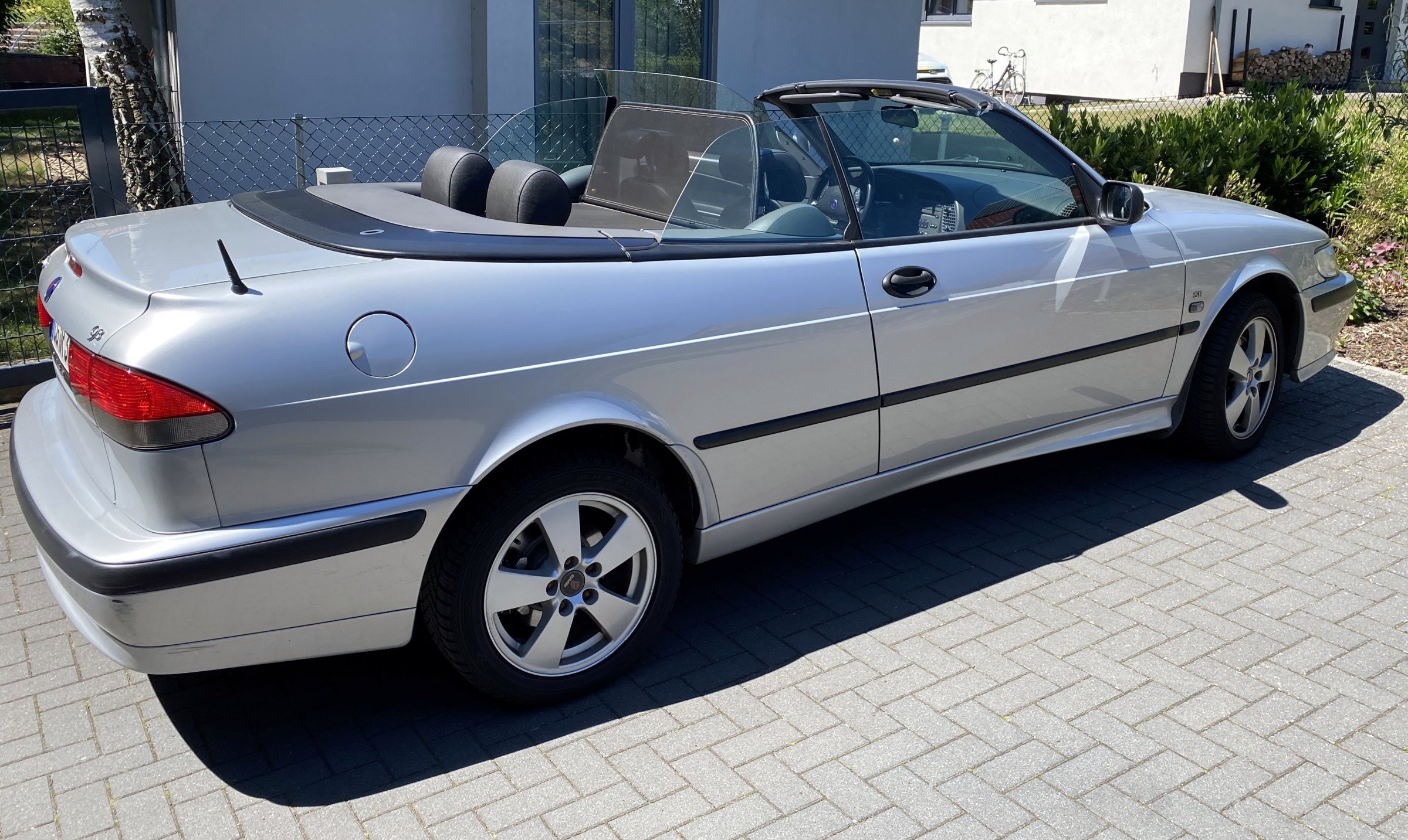

Saab_93.thumb.JPG.a67a31bd9fba6e79c4af332fdf4dd8c9.JPG Nach den letzten drei Tagen Durchsicht habe ich jetzt noch keine größeren Mängel festgestellt. Auch die fünf Hydraulikzylinder sind trocken. Allerdings ist die Verdeckhydraulik überfüllt, also deutlich über Max. Habe in dem Forum hier noch keinen Hinweis auf evtl. damit verbundene Probleme gefunden. Werde die Tage mal den Überschuss absaugen....
Beim öffnen des Verdecks macht er bei ca. 1/3 Weg (Dach steht noch nicht ganz oben) eine Pause. Dazu muss ich den Roof-Schalter noch einmal betätigen. Dann gehts weiter. Microschalter oder was?
Schliessen geht ohne Probleme. Ohren sind noch dran. Die kleinen Schlitze für das Gestänge gehen nicht zu, wie offenbar bei allen CV ...

Wenn du die Federn der Schlitz - Abdeckungen noch hast (liegen oft unten im Seitenteil, das die hintere Seitenscheibe aufnimmt) kann man sie wohl wieder einsetzen und durch eine kl. Schraube sichern.
9-3I kriege ich immer nur am Rande mit - ich meine aus der Erinnnerung, "intermediate switch" müsste das Suchwort sein...
Was für eine haltlose Unterstellung... :rolleyes:
Martin hat dir da schon den wegweisenden Hinweis gegeben. Auch dazu gibt es hier schon etliche Beiträge - bis hin zu der Idee, die Luken mit einem Magneten geschlossen zu halten...
Aber es gab auch Tipps für Ersatz verlorener Federn (ich meine von Flemming) und Bilder zur Befestigung.
