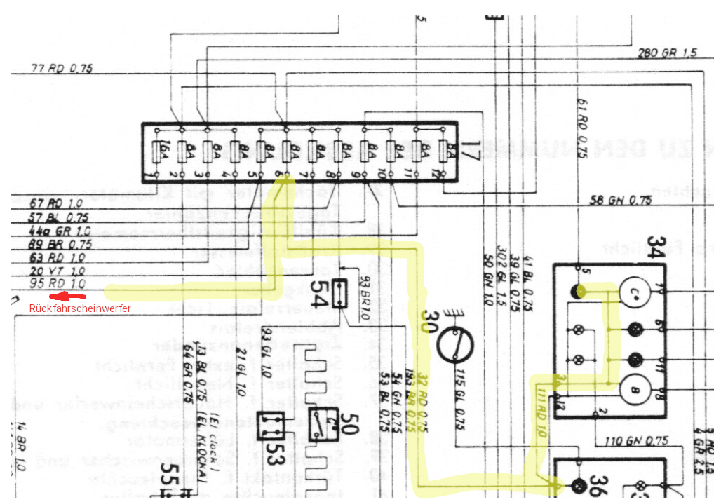

Meine Vermutung nach kurzem Blick auf den Schaltplan: Sicherung #6
Grund: Dein Tipp mit den Rückfahrscheinwerfern ist hier wertvoll. Die ziehen eigentlich nicht so viel Strom, daher sollten die die Spannung nicht in gleichem Maße beeinflussen wie "große" Verbraucher wie Licht und Gebläse.
Im Schaltplan sieht man aber, dass die Rückfahrscheinwerfer auf der gleichen Sicherung hängen wie die Ladekontrollleuchte. Im Normalbetrieb fließt hier kein Strom, d.h. kein Spannungsabfall. Sobald die Rückfahrscheinwerfer eingeschaltet werden kommt der Übergangswiderstand dieser Sicherung zum Tragen, und zwar NUR dann. Alle anderen Übergangswiderstände sind auch bei anderen Verbrauchern relevant.
Wenn man mag kann man das an der stelle auch ganz gut messen: Spannungsmessung zwischen den beiden Klemmen an Sicherung #6 bei laufenden Rückfahrscheinwerfern. Da sollten weniger als 0,3V rauskommen.
Soweit zur Theorie. Wahrscheinlich ist das aber nicht der einzige Übergangswiderstand und da kommt halt eins zum anderen. Bis zu einem gewissen Grad ist das auch normal, es schadet aber nichts mal alle Sicherungen rauszunehmen und bissle mit Kontaktspray einzuseuchen bzw. eventuell die Kontaktfahnen abbürsten und nachbiegen.

Danke für den konkretn Hinweis. Das hilft mir sehr weiter!

Danke nochmals für den Hinweis auf den Sicherungskasten.
Die Säuerung der Kontakte war ein voller Erfolg!
