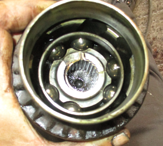

Bin aber neulich darüber gestolpert, dass mein 900II ja gar keine Tripode hat, sondern ein Gleichlaufgelank mit paarweise angeordneten Kugeln:
Das kriegte ich jedoch nicht demontiert - ist das so, oder hab ich mich nur dumm angestellt?
Blöd schon, weil man hier die Welle nicht so schön einfach rauskriegt wie bei den Tripoden.
[ATTACH=full]232023[/ATTACH]

Meine Wellen die ich hier habe vom NG haben sicher eine Tripodenvariante
Ja, ich weiß, dass es die gibt (das EPC zeigt ja auch nur die) - deswegen war ich ja so erstaunt, dass ich diese nicht vorfand, als ich das innere Gelenk nach all den Jahren jetzt das erste Mal aufgemacht hab.
