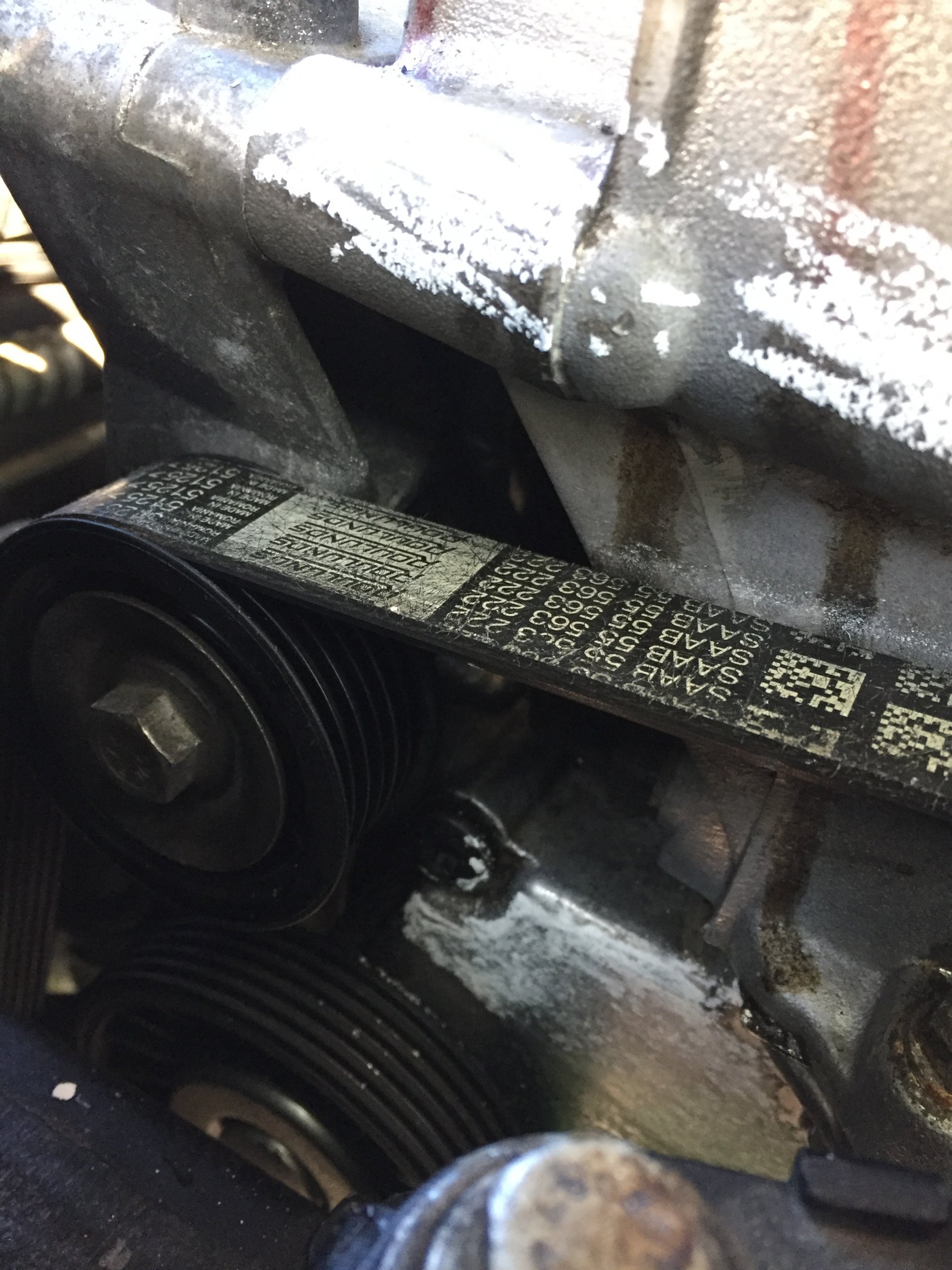

In deinem ersten Bild in #117 schaut man direkt auf die Stelle drauf.
Hilft wohl nur nochmal sauber machen (am besten richtig mit Bremsenreiniger, etc.) und früher schauen wo es her kommt.
Sauber machen, mit Talkum oder Mehl bestäuben, und nach einer Probefahrt bis Betriebstemperatur schauen.
Ich denke, daß es eher von oben kommt, wie von unten. :smile:

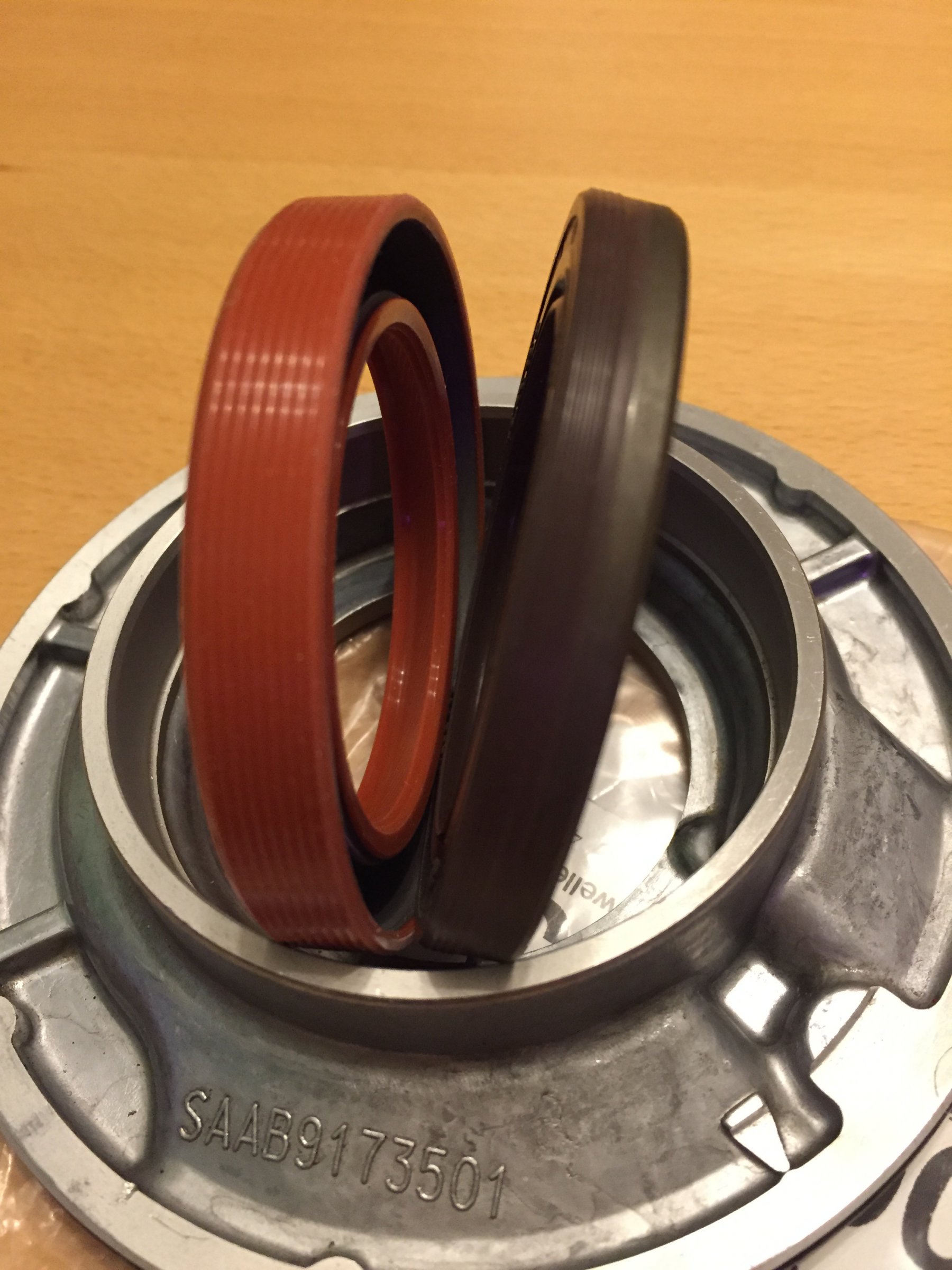

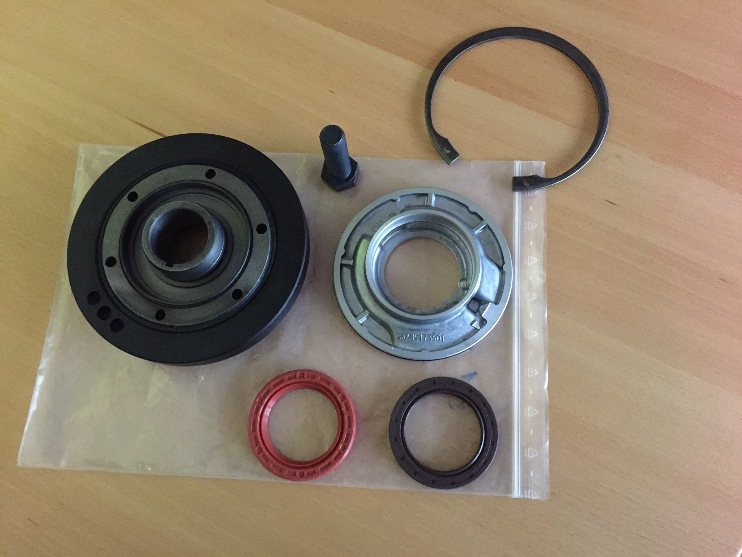

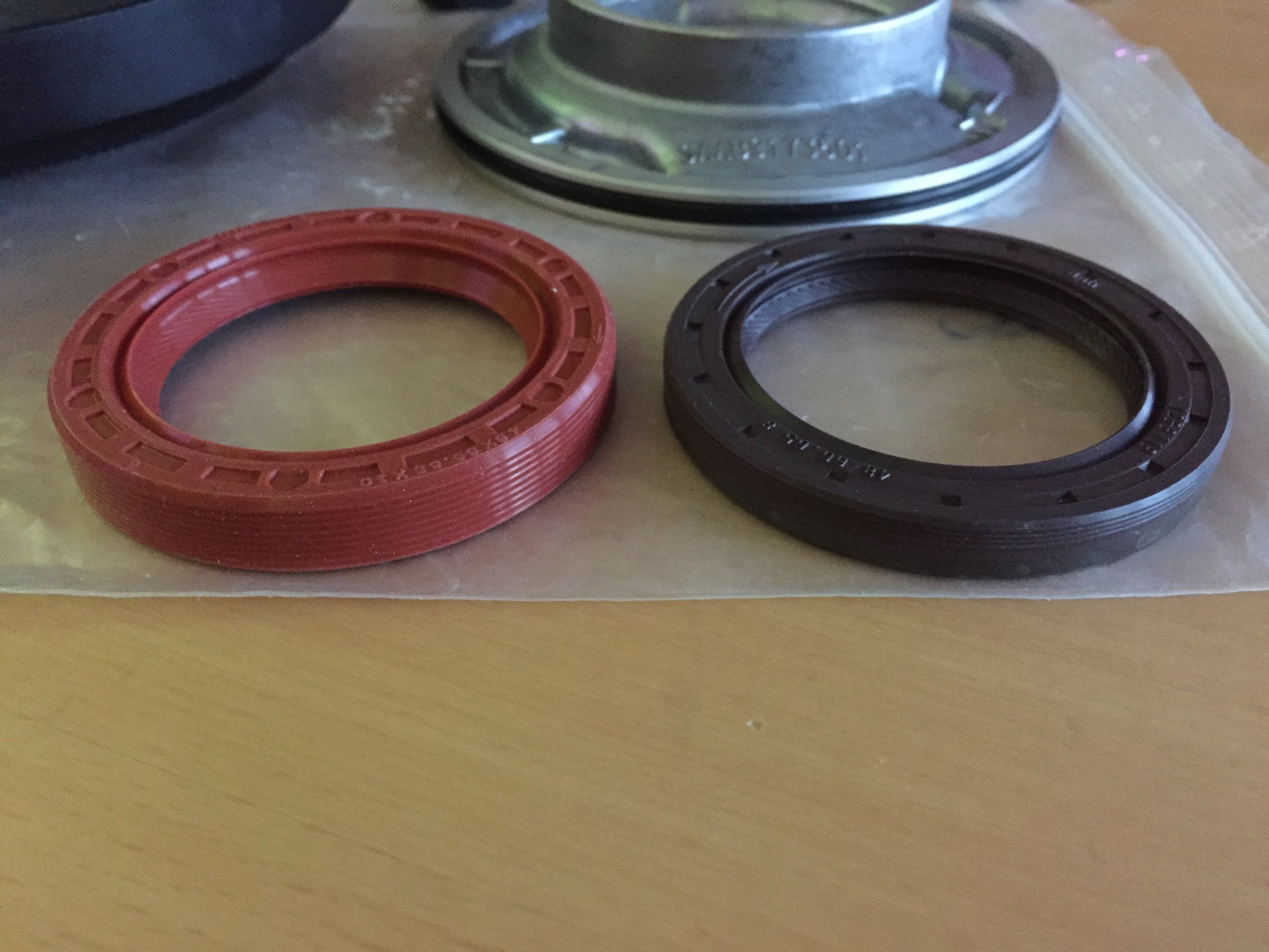

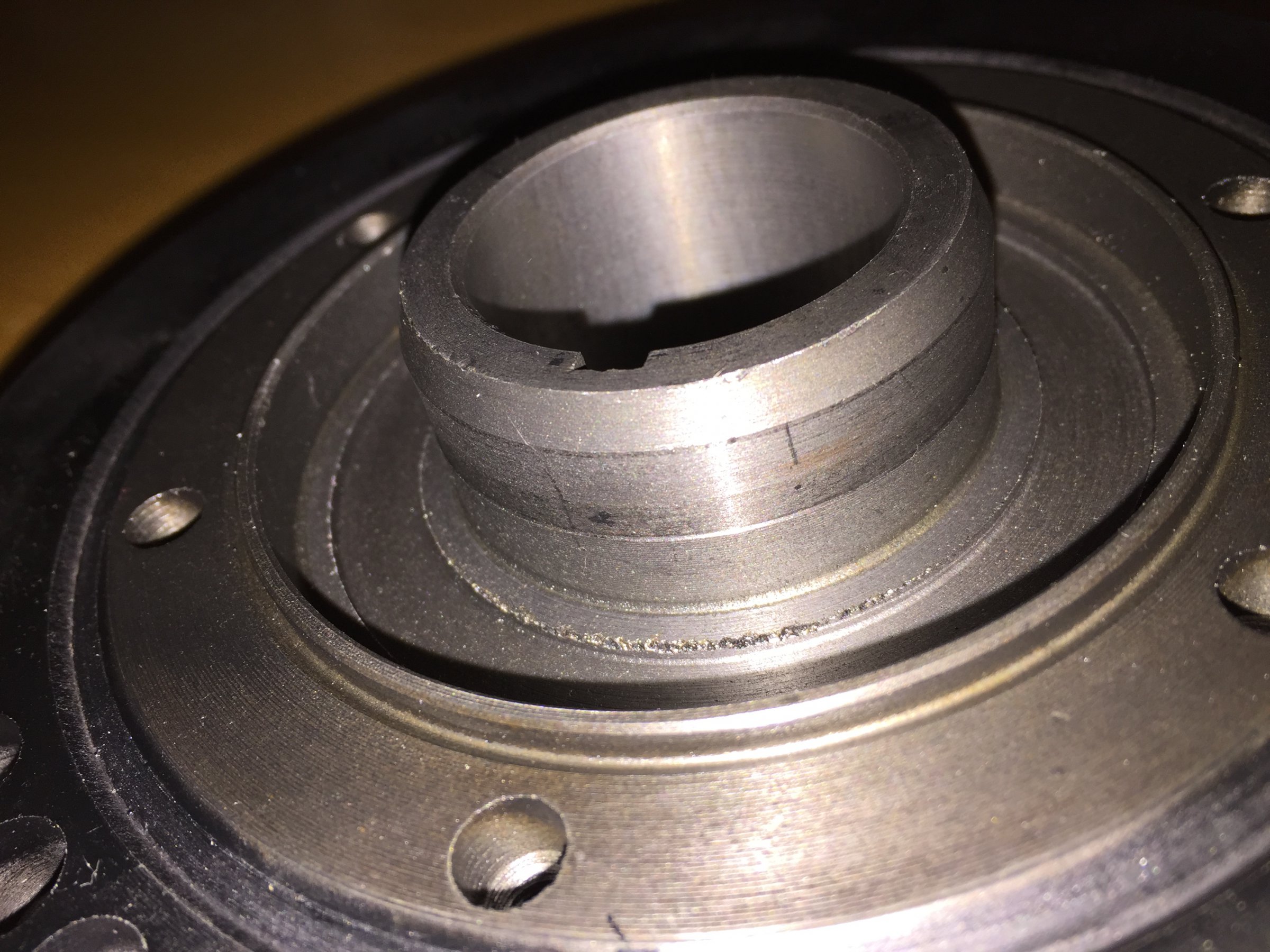

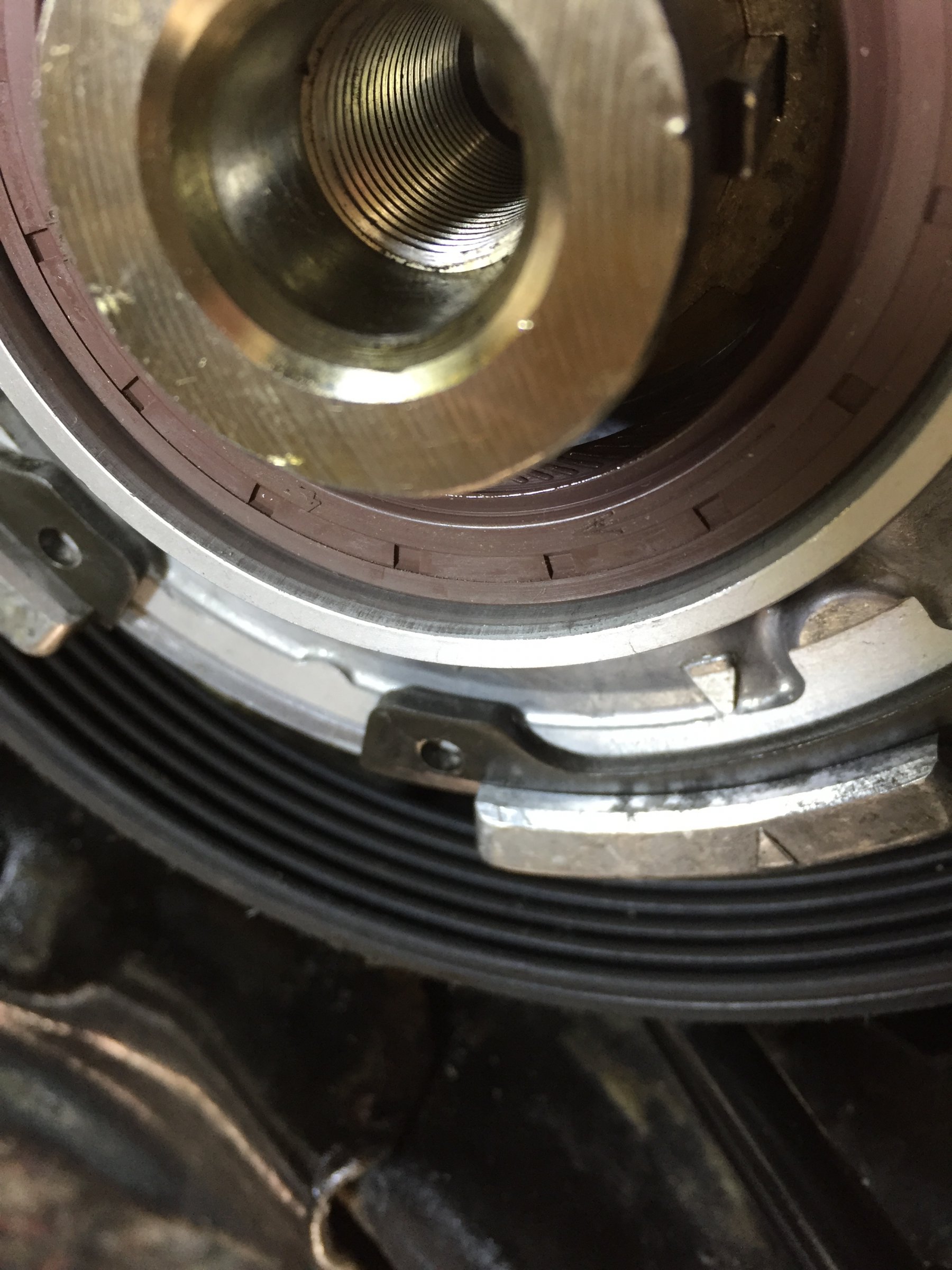

Also bündig.Das ist schon mal was.Übrigens,ich habe zwei verschiedene Ringe.10mm und 8mm.Der braune wurde mir als Original Saab verkauft.Bei dem braunen ist die Einsatzfläche von der Kante viel kleiner,als bei dem von Elring.Da kann man nicht viel damit spielen.Nur Frage,was besser ist?Die Einsatztiefe beim Deckel ist 12mm bis zum Absatz.Das bedeutet,ich habe den bei der letzten Reparatur 2mm tiefer eingesetzt.Und warum?Weil ich logisch gedacht habe.Für was dann der Absatz dadrin?Damit kann man den Ring besser,gerade einsetzen.Irgenwie bin ich noch nicht ganz sicher,wie ich das mache.Die Fläche zum Abdichten am Schwingungsdämpfer ist gar nicht groß.Das muss alles ziemlich genau passen.Ich versuche es noch irgenwie zu messen.Was sagt Ihr dazu?

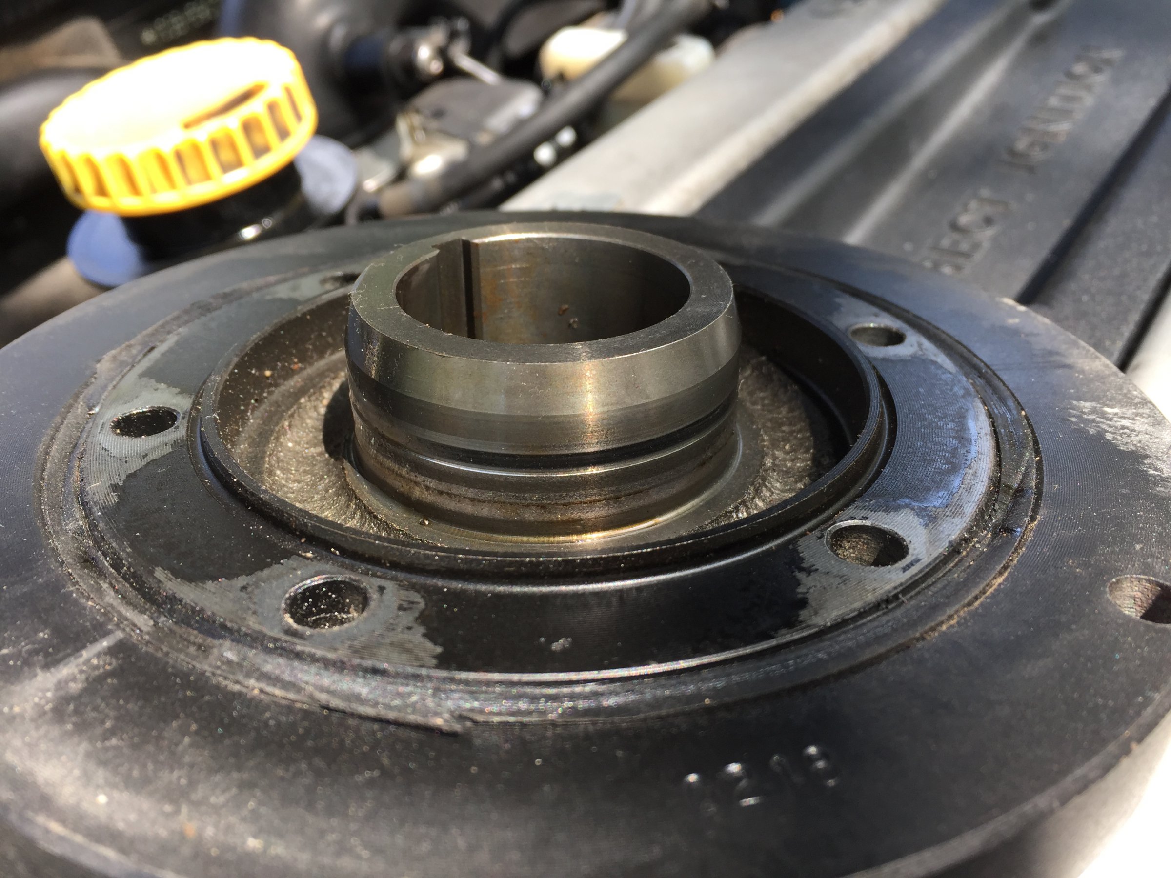

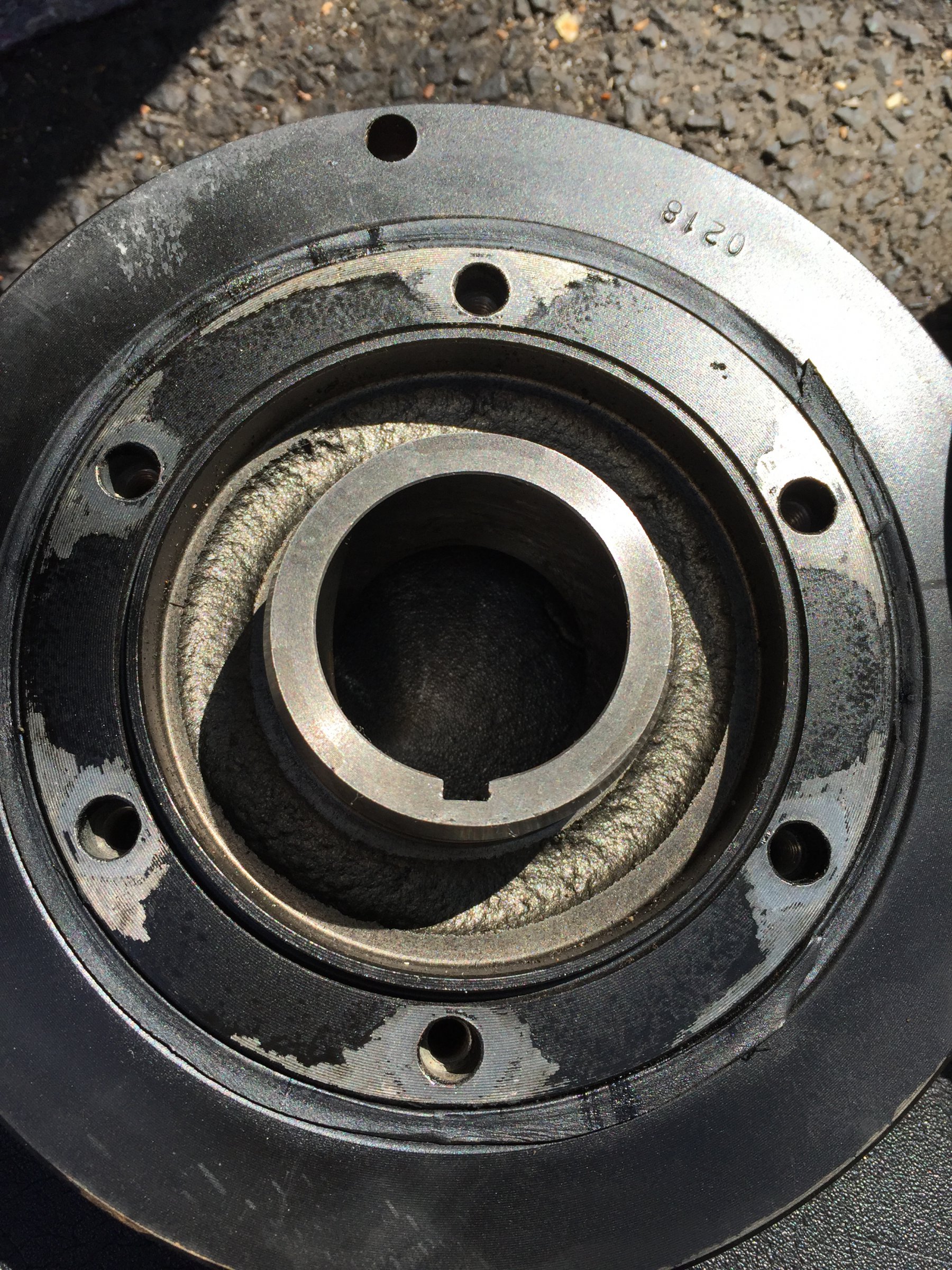

Ist das in dem zweiten Bild die neue Riemenscheibe? Sieht das nur in dem Bild so rau und vermackt aus?
Neue.Angeblich Original.Vielleicht mache ich alte rein.Die ist nur zwei Jahre alt.Das ist nur auf dem Bild so.

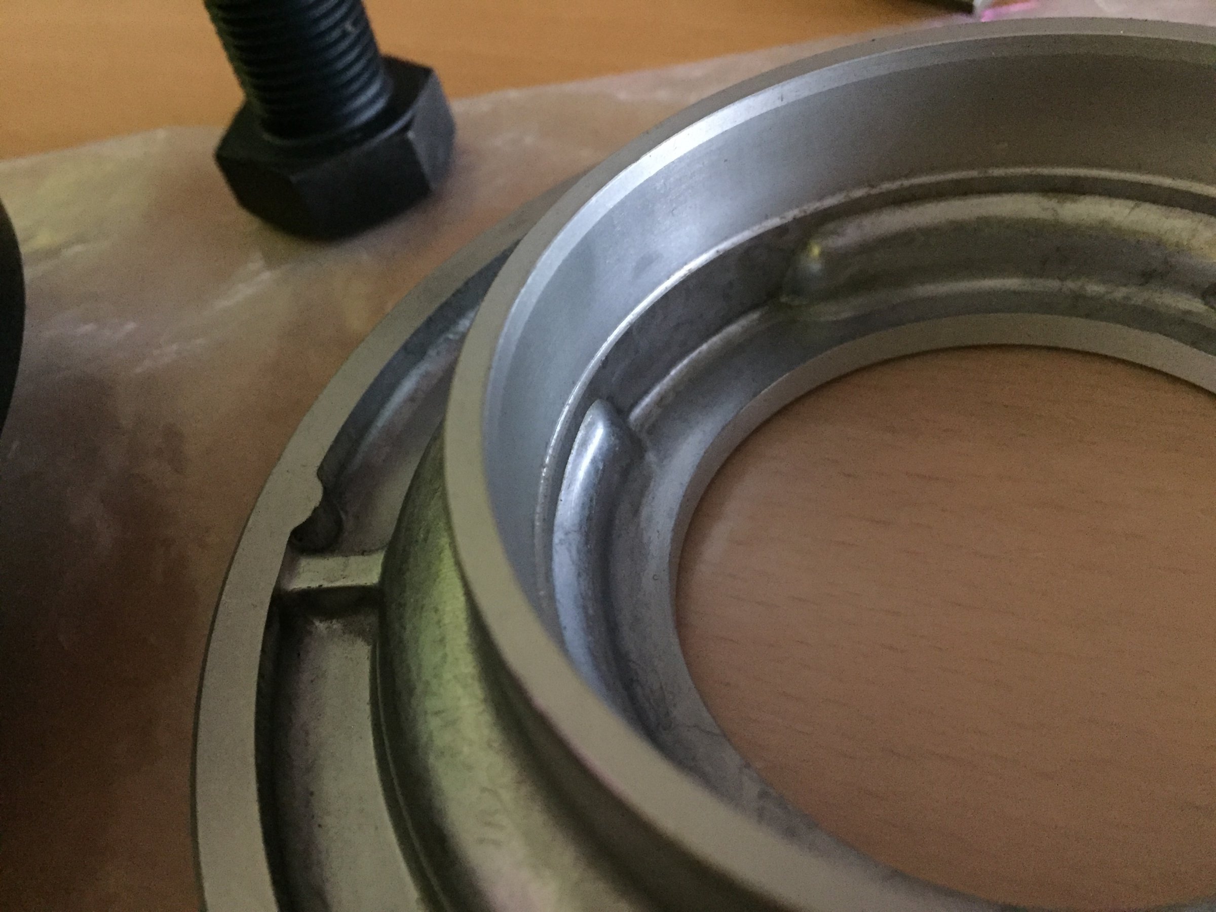

Geh zumindest mal mit feinem Schleifleinen über die Kante - nicht dass sie dir beim Ansetzen die Dichtlippe des neuen Ringes beschädgt...

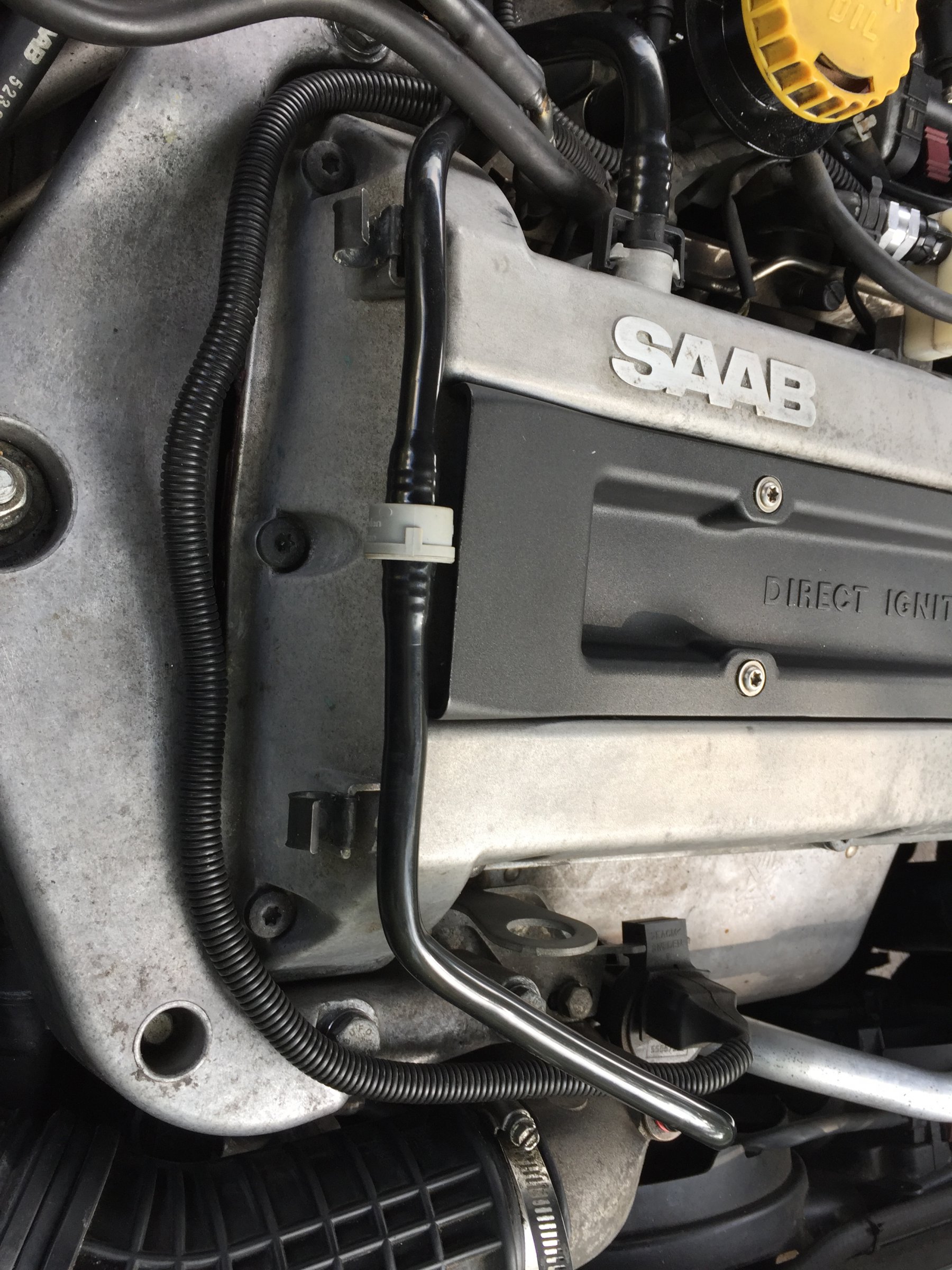

Meine Erfahrung im Vergleich mit deiner sieht nach Null aus.:smile: Aber,trotzdem möchte ich das mit dem Öl in Ordnung bringen.Mit KGE ist alles ok.Neues Ventil habe ich am letzten Sonntag eingebaut.Alles gereinigt,aber es läuft weiter.Heute habe ich noch die anderen zwei Leitungen von Ventildeckel und zu Turbo ausgetauscht.Die alten sind aber auch noch in Ordnung.Es war eigentlich unnötige Arbeit.Die neuen Leitungen haben nicht so gut gepasst.Andere Form oder etwas kürzer.Dickeren Schlauch habe ich noch nicht bei Ölfalleanschluss richtig gekriegt.Damit muss ich morgen noch spielen.Mit Kupplung geht es ganz schwer.Ich kann nicht richtig Kraft dabei anlegen.Ich wollte morgen noch was dazu basteln.Zu DK die Leitung habe ich auch heute noch mal umgebaut.Silikonschlauch rausgeschmiessen.Schrott.Jetzt ist robuster Kraftstoffschlauch.Die Befestigung habe ich auch geändert.Das hat mir nie gefallen,dass es direkt am heissen Motor sitzt.
Hm, ich meinte das was im Ventildeckel hinter dem Anschluss der Entlüftung steckt.
Wenn du den Ventildecke abnimmst, ist dort wo der Anschluss sitzt ein Blech zu erkennen. Darunter gehen die Luftwege etwas "ZickZack" um den Ölnebel etwas aufzufangen. Diese Kanäle können sich mit den Jahren zusetzten und die Entlüftung wird gestört. Kann, muss nicht!

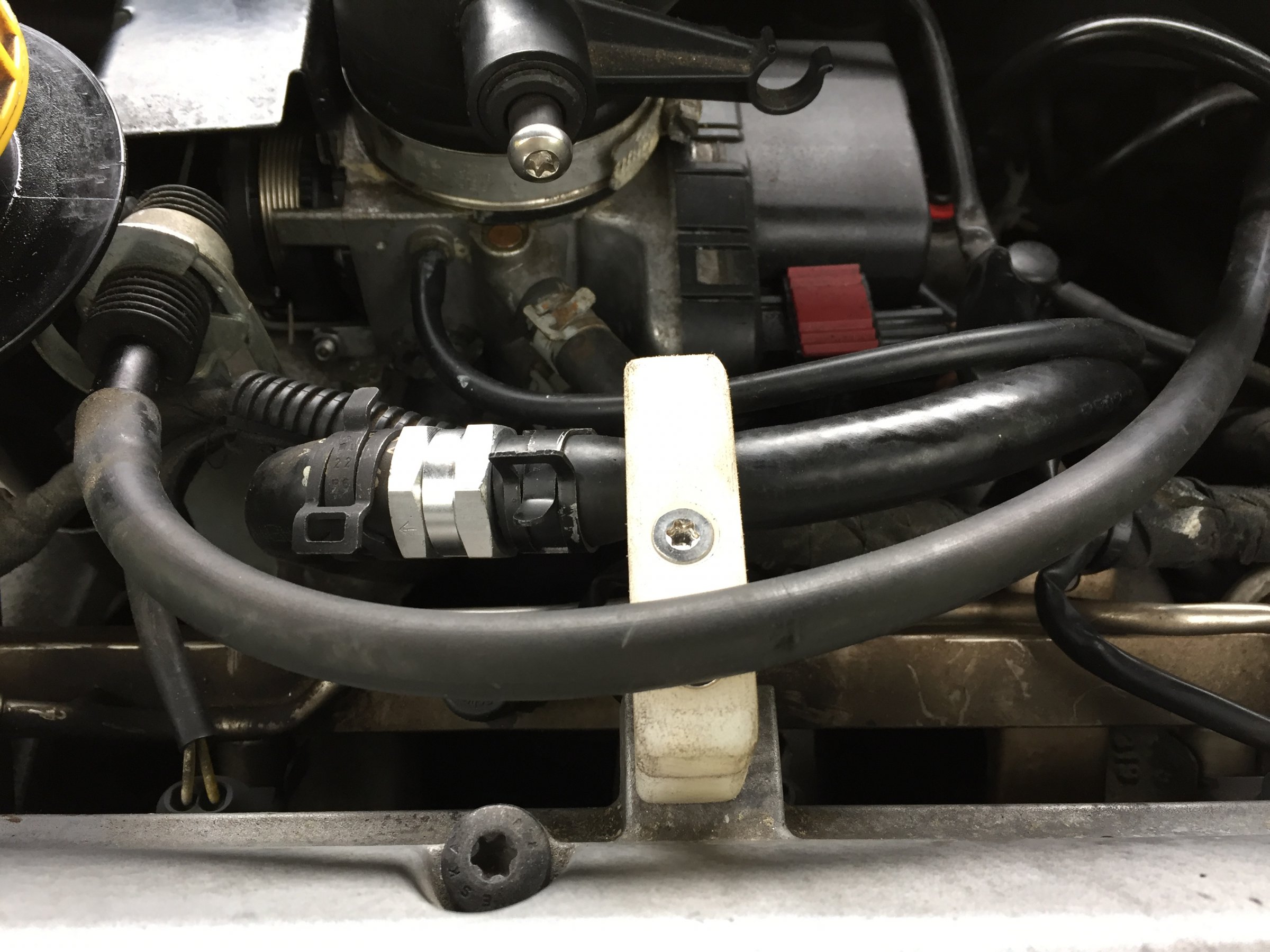

Ich habe beim laufenden Motor die Leitung von Ventildeckel abgezogen.Aus dem Loch war es deutlich die Luftbewegung zu merken.Ich bin davon ausgegangen,dass es freigängig ist.Als ich den Wagen vor vier Jahren gekauft habe,habe ich gleich die Dichtung vom Ventildeckel gewechselt.Die war stellenweise undicht.Von innen sah es sauber aus.So richtig kann ich mich daran nicht erinnern,aber,normalerweise,wenn ich Dreck sehe,entferne ich immer.
Könntest Du evtl. noch ein Bild machen, auf dem die Beschriftung beider Simmerringe zu lesen ist?
Vielen Dank, Uwe
Vielen Dank, Uwe
Ein Ring 10mm ist von Elring.Der andere-von DPH 1266118 8mm.Ein Bild kann von dem letzten nicht machen,weil ich den heute eigebaut habe.

Also,die zwei Leitungen von KGE,zu Ventildeckel und zu Turbo habe ich heute auf alte getauscht.Alles Schrott.Die lange Leitung zu Luftansaugrohr war einfach zu kurz.Die lag schon fast auf ZK Kante.Die versuche ich bei Skandix zu reklamieren.Die andere mit dickerem Rohr zu Ventildeckel war auch nicht ok.Die Kupplung konnte ich gar nicht auf Anschluss von Ölfalle kriegen.Ich habe bei dem neuen Ölabscheider mehrmals geübt.Das ging total schwer.Am Motor war es keine Chance.Ich habe wieder alte Original Leitung genommen und mit dem neuen Ölabscheider probiert.Es ging schon besser.Mit letzten Kräften habe ich wieder die alte Leitung eingebaut.Das war nur Zeit und Geldverschwendung.Also,mit KGE war es damit erledigt.Mit der Simmerring Geschichte war es auch nicht einfach.Zuerst habe ich die Riemenscheibe runter gemacht und alles genau ausgemessen.Bei dem Messen habe ich festgestellt,dass meine letzte Simmerringeinbau noch im grünen Bereich war.Das sieht so aus.Wenn man 10mm Simmerring verwendet,kann man mit bündig anfangen und das gilt bis zum Absatz im Deckel.Ich habe den Ring 8mm genommen.Mit dem bündig geht es schon nicht.Dann ist die Lippe irgendwo im rauen Bereich beim Schwingungsdämpfer.Einfach zu weit nach aussen.Ich habe dann noch den Ring um 3mm nach innen geklopft.Ich hoffe,es ist richtig so.Und mir ist noch was dabei aufgefallen.Der Ring von DPH sitzt am Schwingungsdämpfer strämmer,als von Elring 10mm.Warum war es aber undicht?Auf dem Bild kann man beim alten Schwingungsdämpfer die schwarze Spur sehen,wo es gelaufen war.Ob es "eingelaufen" ist,kann ich nicht sagen.Keine Erfahrung.Ich habe jetzt neuen Schwingungsdämpfer eingebaut.Übrigens,beim alten ist noch die Gummischicht zum Teil geriessen.Ich habe jetzt schlechtes Gewissen,dass die Spezialisten damals vor drei Jahren gar nicht neues Teil eingebaut haben.Ich glaube nicht,dass ein neues Originalteil nach ca.40000 km im so schlechten Zustand schon sein könnte.

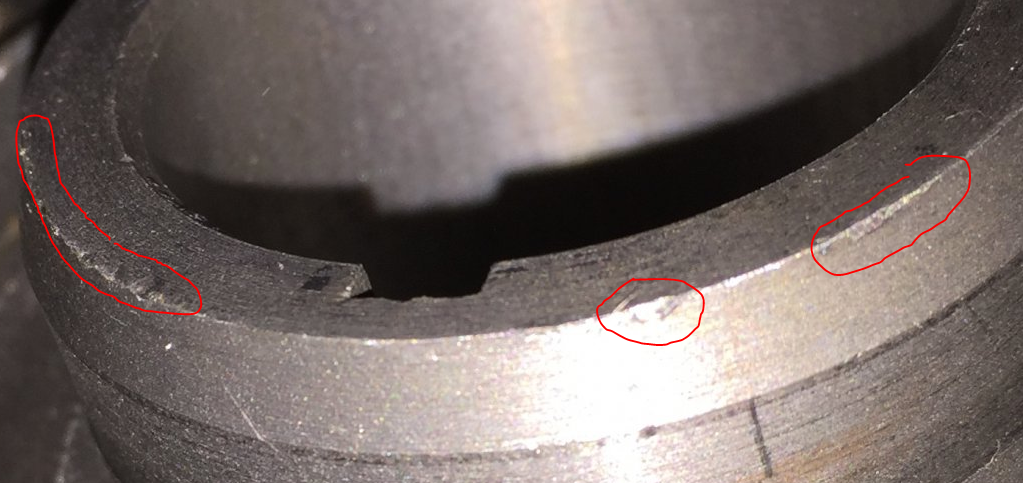

Bilder sind immer so eine Sache, so sieht die Lauffläche ja fast aus wie sandgestrahlt :-\
Aber was auf jeden Fall auffällt: Ich sehe lauter Fusseln! Alles an Fasern ist tödlich für die Dichtlippe.
