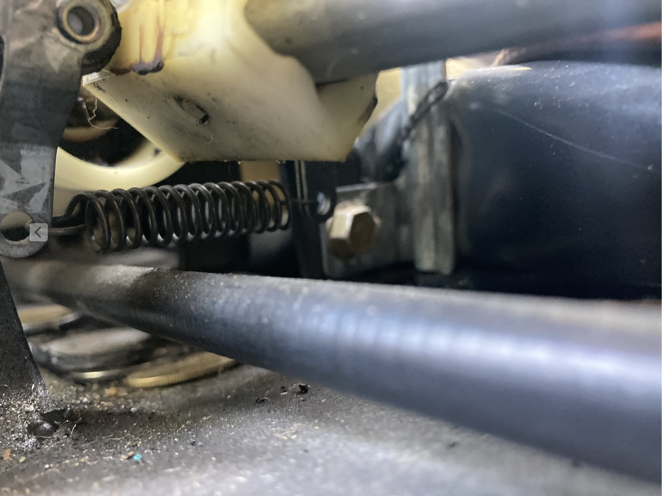

Gut, gut. Danke, [mention=1307]René[/mention]! Also: Die Feder (8701385) war’s nicht – die ist noch dran (siehe Foto).

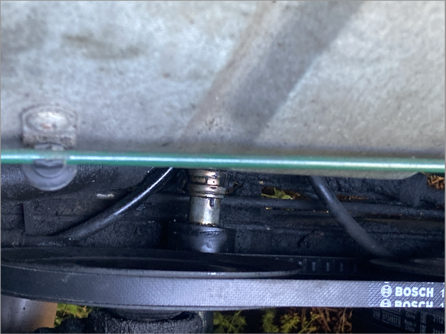

Kann ich mit einem Steili einfach von dem alten Silentblock (s. Foto, Messing) auf den neuen wechseln? Dann brauche ich – neben dem Gummi – dazu auch den »Metallschuh« (4279634), sozusagen als Einfassung, oder?
:confused: Sorry, aber ich weiß gerade nicht, wo und ich welchem Zusammenhang ich die Feder erwähnt hatte.
Meines Erachtens sollte das gehen. Kann es aber nicht beschwören. Das wissen Horst und Klaus sicher besser.
Jou. Wobei der Gummi im Zweifel, wenn es das Teil denn gäbe, mit dabei sein sollte. Und keine Ahnung, ob es den Gummi je einzeln gab, oder gar aktuell gibt. Im EPC finde ich ihn zumindest nicht einzeln.
