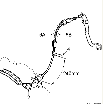

Verschleißt die Kupplung, wird das Seil nachgestellt, und zwar nicht die Seele, sondern die Hülle.
Dazu das Bild - 6A neue Kupplung, 6B verbauchte Kupplung:
Ansonsten würde eine "automatische" Nachstellung gar keinen Sinn ergeben.
Danke für die Grafik, so verstehe ich es.
Bei Verschleiß verkürzt sich die Hülle.
Allerdings kapiere ich nicht wie das zustande kommt, die Hülle wird doch durch die Feder in der Automatik auseinandergedrückt und die Rastung verhindert nach dem Aktivieren ein Zurückrutschen der Hülle. Also muss irgendein Mechanismus dafür sorgen, dass im Nachstellfall eine Raste wieder übersprungen werden kann.

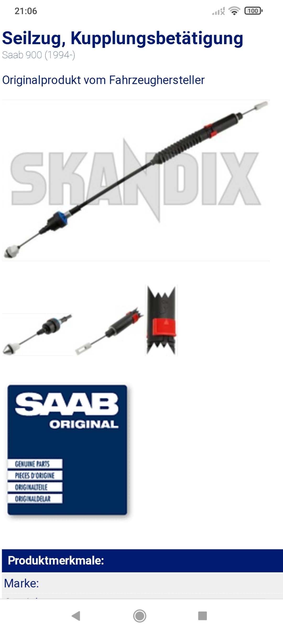

Ich habe vor einem Jahr die hier eingebaut.
Ging problemlos, auch die Arretierung war mit einem Handgriff erledigt. Im Betrieb auch vollkommen unauffällig. Letzte Woche hatte ich die einstellbare dabei, geht auch, ist aber wegen der ersten Nachstellerei umständlicher und die Nachstellung bei Verschleiß fehlt natürlich auch.
