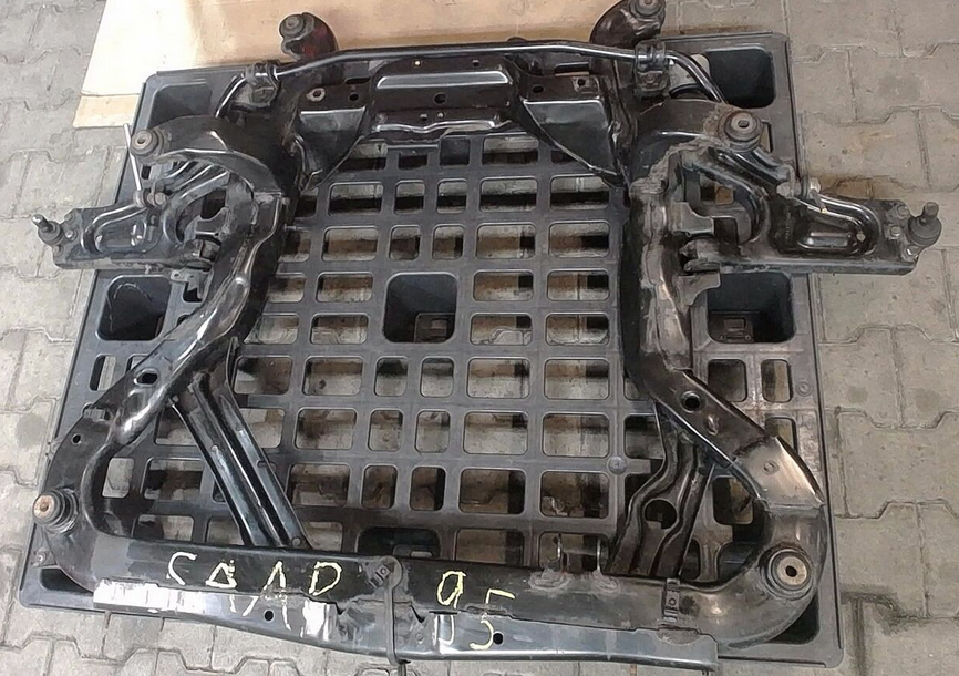

Hallo, irgendwie war meine Suche nicht so erfolgreich. Unser AERO (Bj 2008) wird überd en Winter schick gemacht, und in dem Zuge soll auch der recht braune Hilfsrahmen der VA getauscht werden. Jetzt hab´ ich einen in der Bucht gesehen ( SAAB 9-5 Kombi 2.2TiD Vorderachsträger MIT Querlenkern UND Stabi 5236658 YS3E)
https://www.ebay.de/itm/304420438542?fits=Make%3ASaab&epid=1916432635&hash=item46e0df420e:g:4LwAAOSwZbBiRJaF
der vom Zustand sehr, sehr gut zu sein scheint.
Die angegebenen Nummer 5236658 (ist der Querlenker) würde zu einem späteren Baujahr passen. Der Verkäufer hat andere Teile für 2.2 TiD im Angebot bei denen er Bj 2002 angibt.
Frage, selbst wenn es ein 2002er Hilfsrahme ist, würde der in meinen 2008er AERO passen? Hat da einer Erfahrungen? Ich hab´ da was im Hinterkopf dass die Aufnahme der Drehmomentstütze vorne mal in der Breite geändert wurde, das kann ich aber auch verwechseln. Gruß JörgSaab9-5Kombi2.2TiDVorderachstrgerMITQuerlenkernUNDStabi5236658YS3E_.png.9b9ec6305f8bd7027b32703ebe2fcffb.png

War nicht auch die Kühlerhalterung anders (auf dem Foto fehlen sie)? Die lässt sich aber umschrauben.

Stimmt, es bleibt die Frage was sich von …947 auf ….948 geändert hat, bzw. Warum hat der angebotene Hilfsrahmen (schon) einen Querlenker der späteren Baujahre dran. Die gesamte Einheit scheint ja, zumindest optisch, gleich alt zu sein. Ich denke ich werde den kaufen und hoffe dann das er passt.

Danke für Eure Unterstützung. Der Rahmen liegt vor der Garage und kommt die Tage in die Schrauberhalle. Es soll ein 2002 er Auto gewesen sein, wobei die Querlenker eine 2007er Teilenummer haben, und der Rechte hat den Pin für die Xenonkoppelstange zum Winkelgeber. Der Aero wird im Winter schick gemacht, sprich 1x Motor komplett etc. Bei 240tKm kann man das ja mal machen. Er wird bei Last etwas "rauh". So, und da der Hilfsrahmen bei dem Auto, es ist ein 2008er, echt nicht gut aussieht war der Zustand auf dem Bild einfach zu verlocken als Alternative zum Strahlen (muß ich wegbringen) und Lackieren. Im Frühjahr weis ich dann ob alles so passte, oder weis eine von Euch wo die Teilenummer auf dem Rahmen steht. Der ist noch auf Pallette und ich kann auf der Obesrseite keine finden.
