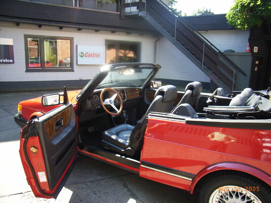

Mein 90er (Baujahr!) Cabrio hat noch diese dämlich Sitzhöhenverstellung mit Gewichtsmemory. Die wurde doch 91 oder 92 durch die Höhenverstellung aus dem 9000 mit seitlichem Hebel ersetzt.
Läßt sich das umrüsten? (Für Spitzfindige: Neue Höhenverstellung in altes Auto!)
Nur Höhenverstellung? * Wär prima.
Tausch des ganzen Sitzes? Da müßte das Leder übernehmbar sein.
Garnicht?
Meine anvertraute Ehefrau ist leider deutlich kleiner als ich und meine Tochter macht demnächst den Fahrerschein und sie kommt, größenmässig nach ihr.
