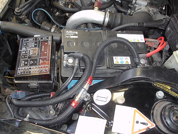

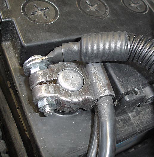

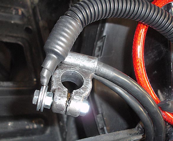

Wozu 4 Pole: Die Idee war mal, daß ich dann für die Stromkabel der Hifi-Anlage nicht die original Saab Batterieklemmen bzw. die Kabel daran abschneiden und in neue Klemmen machen muß.
Stattdesssen dann einfach an den 2 freien Polen die Soundanlage ranhängen.
Ist natürlich nach wie vor nur eine Batterie und die allfälligen Probleme mit den Masseschleifen bleiben.
Habe das Ganze nun einfacher und vor allem viel günstiger gelöst.
(Die Sicherung ist noch nicht definitiv befestigt...)
Die Bilder:

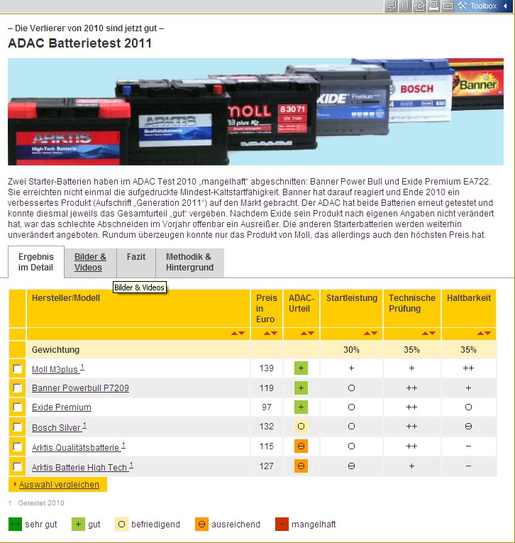

Das wird wohl hierhin passen. Hier ein aktueller Batterie Test vom ADAC.
Da muss ich doch langsam auf meine Zufriedenheit über viele Jahre hinweg im Bezug auf die ARKTIS zweifeln...
http://www.adac.de/infotestrat/adac-im-einsatz/motorwelt/Batterietest2011.aspx
mhh...hatte ein PDF daraus gemacht...KANN MAN HIER KEINE DATEIN UPLOADEN??
Gruss
Rico
[ATTACH]59417.vB[/ATTACH]
